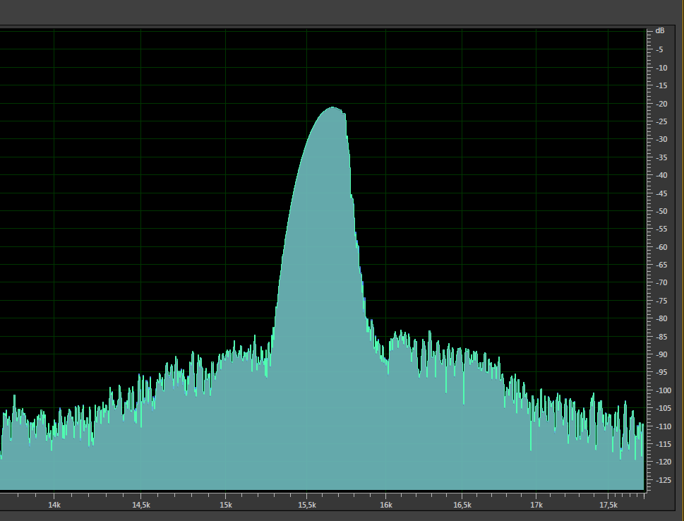

    Сейчас легко проверится.Полно различных тестов в интернете(не считая ежегодных проверок по медкомиссии ). https://www.youtube.com/watch?v=iN3P...ature=emb_logo
    Мужики, вроде взрослые люди, а молитесь на этот ютуб как на высшую инстанцию
    Выложенный тест представляет собой видео со звуком сжатым AAC (с потерями). Там максимальная частота 16 кГц
    Вот картинки, представляющие начало тестового звука:
    1. Такое начало:
    2. Это спектр выше 2 кГц:
    3. А это - если увеличить:
    P.S.
    Никто не знает, почему Audition показывает АЧХ с явным завалом по ВЧ? Если сгенерить свип тон от 20 до 20000 Гц одинаковой амплитуды, то на АЧХ видим постепенно уменьшающийся уровень.

    Сгенерируйте белый шум, там всё нормально.
    При свипе скорее всего выдерживается одинаковая мгновенная мощность сигнала, поэтому амплитуда ачх в сторону вч падает.
