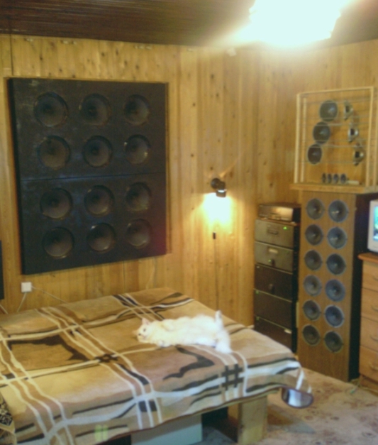

    Выкладываю обещанные Грэю фотки.

    Apos
    Вот это я понимаю - КОЛОНКИ! Просто ураган! Если соберусь себе собирать, то обязательно нечто подобное, с не меньшим количеством голов.

    Apos,
    А это у вас на даче такая "дискотека" происходит? Блин, поразило количество динамиков и блок с динамиками подвешенными сверху.
    Как вобще это работает-звучит? Ато мне прям это анти-научной фантастикой показалось...
    Несмотря на устрашающее количество динамиков, номинальная мощность каждой АС небольшая. 8вт ВЧ (4х2ГД-36), 18вт СЧ ("пирамидка", 6х3ГД-38), 36вт мидбас (12х3ГД-38) и 72вт общий для обоих каналов саб (12х6ГД-2) - весьма скромно даже по сравнению с парой Ы90. Динамики старых моделей, с маленьким линейным ходом. Выигрыш тут за счёт лёгкости тонких бумажных диффузоров, что даёт отличную атаку; и большой суммарной площади диффузоров, что даёт большое объёмное смещение даже при малом ходе, что даёт достаточное количество басов при замечательной прозрачности звучания. Недостатки - худшая по сравнению с точечными излучателями локализация. Хотя звук совершенно не привязан к колонкам, звучит весь объём комнаты, с ВЧ тоже всё нормально, концентрации на оси нет, слышно везде.
    Но это всё оффтоп, приношу извинения тем участникам, кому это не очень интересно.
