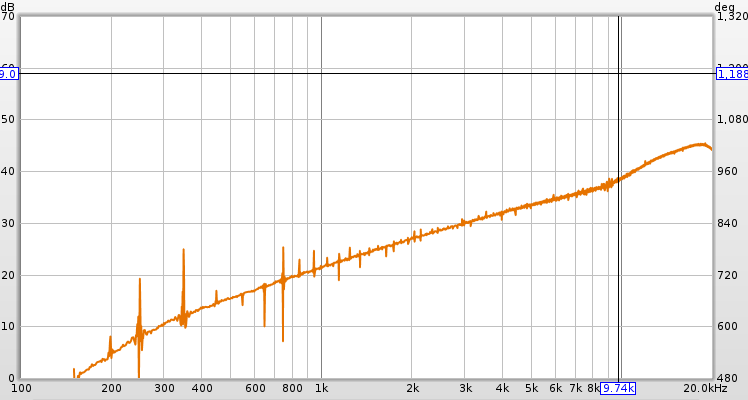

    Цитата Сообщение от ramendik Посмотреть сообщение
    Но вот эту вот плавную дорогу вверх без остановок, с подъёмом аж на двадцать дБ от 1 кГц до 20 кГц, как понять? Она-то не артефакт кабеля?
    Если там такое сделано нарочно, для компенсации сатов, то получается что хорошие саты сюда не поставишь, что действительно ставит всё под вопрос. Но столь прямая ложь в спецификации ресивера, где сказано "200 Гц-20 кГц, 1%"? Или это всё-таки что-то с измерением?
    Оёёй! Что это? Никогда не видел этакой страсти, м. б. сообщество объяснит.
    Травы не должно быть на электрических измерениях, без аверейджей должно быть гладко. А, помехи ловит. А че они такие большие?
    И включи логарифмическую шкалу, так непристойно))

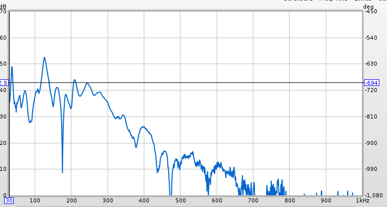

    Саб в месте прослушивания я уже измерял, выкладывал в тред. А сат с метра замерен тут. Толку со всего этого...
    Ну включил... для этого и перемерять не надо.
    Поищу, какой хороший кабель повандалить, и повторю. А ещё пожалуй надо сделать две вещи:
    - Промерить, подключив ресивер аналоговым кабелем к выходу звуковой карты, а то вдруг это DAC такой странный
    - Промерить, воткнув звуковую карту саму в себя, а то вдруг это артефакт АЧХ входа звуковой карты
    Я именно предлагал включить, а не перемерять))). Получилась красивая почти прямая, с подозрительным наклоном прямого куска 500-8к типа 6 дБ\окт. Какая-то неведомая хня, так не должно быть.
    Вот именно что с наклоном. А что, после 8к он так и должен вверх идти?

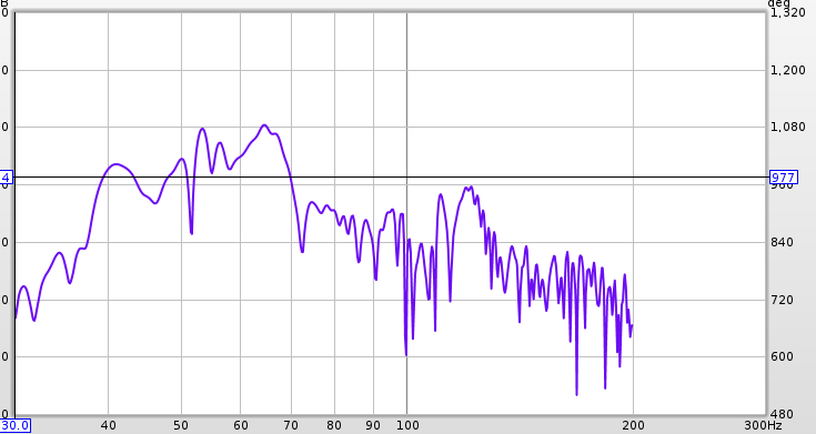

    Он вовсе даже от 30 герц, пробую разместить ещё раз. Это саб на столе с метра.
    Вложение 372793

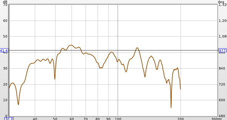

    Но смысл саб с метра в комнате, если саб и мик (означающий голову) не на своих местах? В ближнем поле меньше комнаты, но вряд ли нет совсем
    Саб с места проигрывания и к голове уже был. Вот перевложу сейчас.
    А где замерять, чтобы получить характеристики самого саба?

    Даже для дальнего поля не очень такой провал. Можно попытаться оптимизировать расположение.
    Совсем научно померить саб - ground plane measurements. Не вижу большого смысла заморачиваться, можно и расчетным обойтись.
    И саты должны боль-мень вменяемо стыковаться с сабом в м. п., если еще на 200 дыра - то вовсе неблагостно.

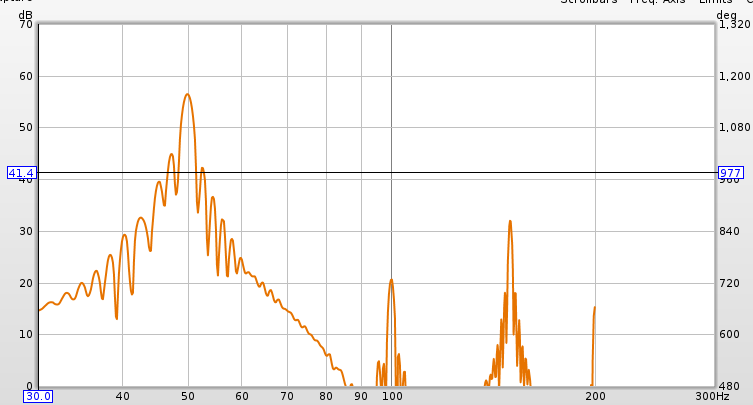

    Шум наверх просвистан.
    Когда я держу саб на руках, всё не так уж плохо, особых пиков нет, ничего не выходит за некие условные 45 дБ (это не реальный SPL, конечно, но микрофон в одном месте и на одних настройках на все промеры)
    Стоит поставить саб на пол в любом месте, или же на стул на полу - видим огромную свечку в районе 50 Гц. Привожу один график - их было несколько в разных местах.
    Прижатие саба руками к стене, хотя она и бетонная (я пробовал две разные), тоже даёт заметное увеличение шума, хотя не настолько, насколько контакт с полом, и без такого чёткого пика на конкретной частоте.
    (Меньше шума вне частот предполагаемого резонанса с пола - возможно, просто потому, что и на руках, и у стены я держал аппарат заметно выше, чем уровень пола?)
    Есть расхождения между субъективным восприятием и замером. Установка на бетонный блок почти не меняет результатов замера по сравнению с установкой на пол, субъективно же помех меньше.
    Всё несколько хуже, чем я думал. Пол - вправду лава, но и стены не спасают.
    Сдаться, конечно, можно - найти где-нибудь ФВЧ с отсечкой герц так на 80. Для проверки этого варианта поробую завтра (уже поздно) сделать такую отсечку в цифре и посмотреть, пропал ли шум. Продвинутый вариант этого же решения - маленькие активные колонки с DAC и с нижней границей завленного частотного диапазона не ниже 70Гц, опять кот в мешке правда.
    А если пытаться всё-таки получить хоть что-то между 45 и 70 Гц - остаются тяжеленные ящики, резиновые прокладки и установка в наиболее ближнем из возможных вариантов, чтобы просто включать несильно?..
