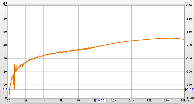

    По умолчанию Re: Хочется звука с тихими чёткими басами, хочу понять варианты по АС

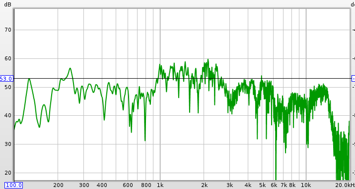

    Молодецкий посвист REW с микрофона снова успешно работает, это с линейным входом он какие-то кренделя показывал.
    С одного сателлита с метра, сателлит прикреплён к столу струбциной (он так обычно стоит). Второй отключён.

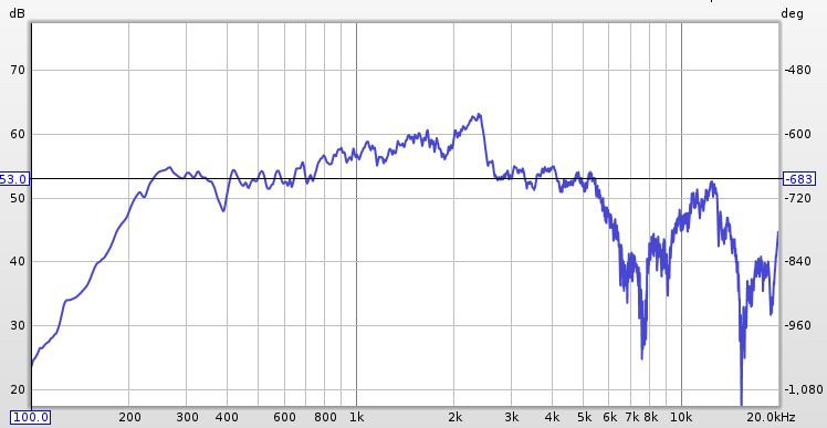

    Вложение 372768
    То же самое, но с 20 см.
    Вложение 372769

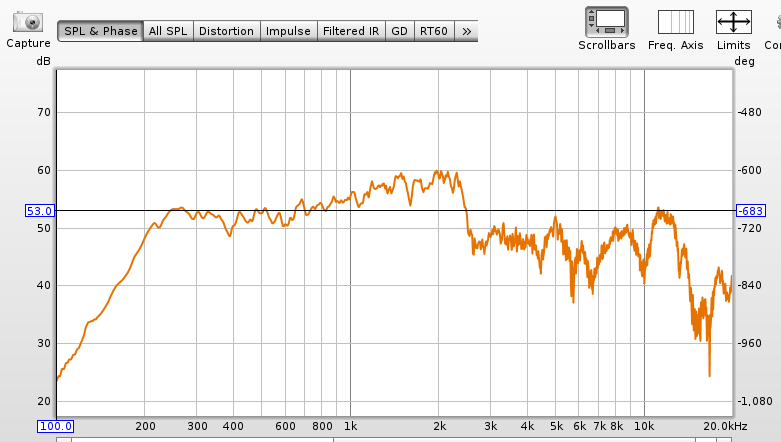

    То же самое, с 20 см, сат установлен без струбцины на мягкое.
    Вложение 372770

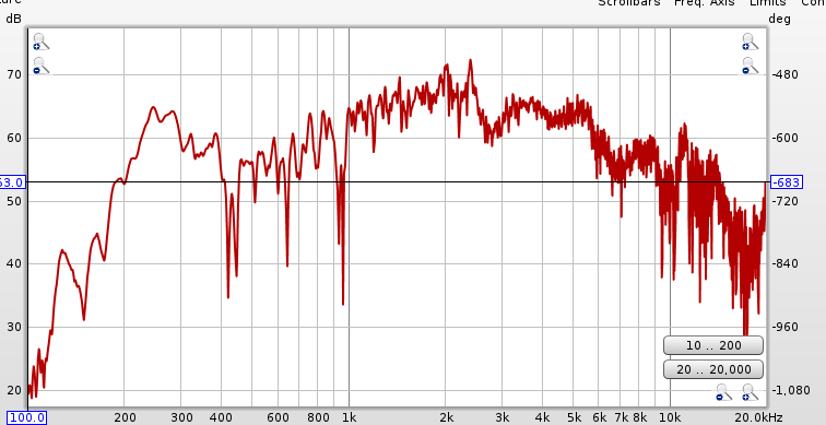

    Теперь подключаем и ставим на стол сабик (на что-то условно мягкое). Ставим штатно, трубой вперёд динамиком назад; на него сат, второй сат отключён; свистим с метра и начинаем теперь в 30 Гц.
    Вложение 372771
    (Те 7.5 КГц - кажется, уходят в стол? Саб куда тяжелее сата и прокладка хуже работает).

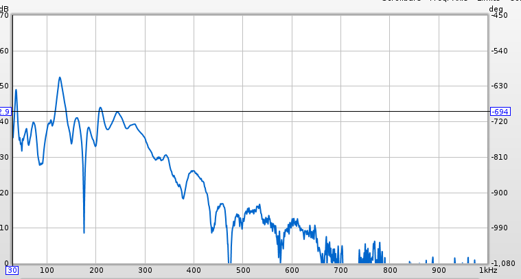

    ну и наконец - отключаем сат и гоним 30-1000 Гц, дальше на сабе нет смысла.
    Вложение 372772

  17. Частый гость
    Аватар для ramendik
    11.05.2020
    209
    Я не знаю, что форум делает, пробую ещё раз.
    Сат с метра
    Сат с 20 см
    Сат с 20 см, откреплённый от стола и поставленный на мягкое
    Саб и сат с метра
    Саб с метра
    вложения не вложились
    В поиске причин торчков и провалов лучше начинать с рациональных акустических причин.
    Теперь вложились? А про стол я предположил потому, что когда я снял струбцину и положил сат на мягкое - провал исчез.

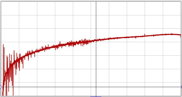

    Сел просвистывать канал сата REW и обнаружил, что проблема там была не в выборе входа. Просто кабель хреновенький, я его взял от старых наушников, джек воткнул в звуковуху, а провода зачистил - и в ресивер. Он ловит помехи, они незаметны при ручном отслеживании, но очень заметны в просвистаной АЧХ. Вот так выглядела АЧХ сата с первого раза.
    Я не хочу разрезать хороший кабель, но я нашёл в REW настройку, чтобы просвистывать долго и ещё и усреднять восемь заходов. А это ж не слушать, вся акустика отключена Подождав 4 минуты, получаем нечто более похожее на правду.
    Раздрай на НЧ может всё-таки быть артефактом кабеля, хотя может и не быть. Я попытался свистеть ещё пару раз и всё время получал что-то такое, но всё время разное. Похоже, это не решить, не повандалив хороший кабель. Вот выберу какой и повандалю.
    Но вот эту вот плавную дорогу вверх без остановок, с подъёмом аж на двадцать дБ от 1 кГц до 20 кГц, как понять? Она-то не артефакт кабеля?
    Если там такое сделано нарочно, для компенсации сатов, то получается что хорошие саты сюда не поставишь, что действительно ставит всё под вопрос. Но столь прямая ложь в спецификации ресивера, где сказано "200 Гц-20 кГц, 1%"? Или это всё-таки что-то с измерением?
