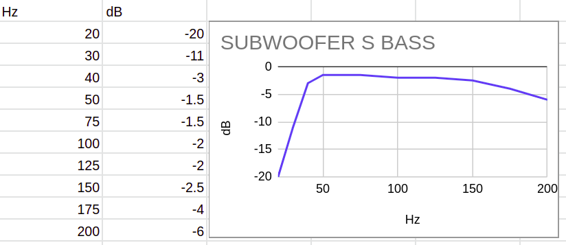

    Спасибо! Но MS Office нет даже на виндовой машине. Под LibreOffice оно не сумело нарисовать график.
    Буду водружать JBL SS и буду тестировать АЧХ ресивера.

    Я замерил АЧХ ресивера на низких частотах. Просто отправил выход на колонку в линейный вход и подгонял настройки под пик на -6 дБ; громкость при этом была вполне в рамках разумного, я же ещё и на компьютере gain подгонял. Подгонка была разной для саба и фронта (в смысле front surround, левого), так что абсолютные цифры между ними не сравнимы (но их соотношение всё равно регулируется). Оба замера саба - на одних настройках громкости и gain.
    Саб замерен в обычном режиме и "S BASS". Фронт первоначально тоже, но выяснилось, что разницы нет, поэтому для фронта замер один. Измерял ручками с генератором и audacity, график строил в Google Sheets - просто не стал тратить время на поиски софта (REW что-то проглючило, но он и не совсем для того). Нормальный sweep конечно был бы лучше, но вряд ли дал бы заметно больше информации. График для фронтов заканчивается на 400 Гц, потому что дальше он до 1000 Гц плоский, я проверял.
    Выводы:
    - Имеется полноценный кроссовер по 200 Гц, полная полоса на фронты не посылается
    - Имеется ФВЧ с отсечкой, вероятно, по заявленным 45 Гц
    - Режим S BASS попросту задирает уровень саба, и ещё чуть-чуть поднимает диапазон 50-75 Гц
    EDIT: уже после построения графиков дошло, что стоило бы промерить внимательнее в районе 40-45-50 Гц. Промерил (без S BASS), на 45 дБ имеем -1дБ от 50 Гц, то есть графики там чуть неверные, но перестраивать не стал. F3=39 Гц.

    Ну, это логично, сабсоник-фильтр под фазоинвертор 40-45 гц.
    А вы все пытаетесь сгородить корыто, полагая, что это даст желаемый эффект, потому что вам так кажется.
    А может потому, что с вами спорят и отговаривают? Такой своеобразный подход встречается, дескать, раз спорят - значит, я прав .
