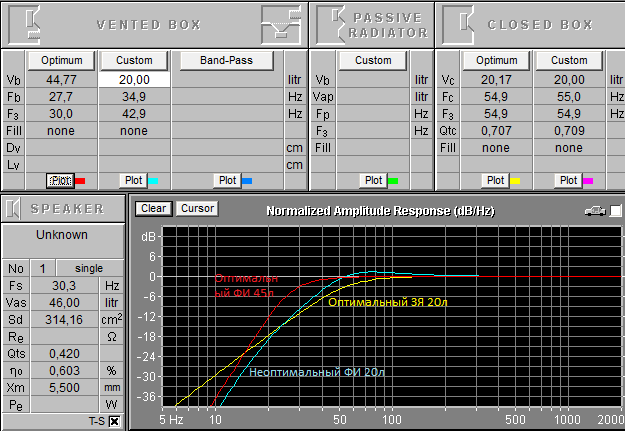

    Катастрофы не произойдет, но и оптимума при этом достигнуто не будет.
    Иллюстрация.
    Видим, что оптимальный ФИ выигрывает и у ЗЯ, и у неоптимального ФИ.
    Причем у ЗЯ он выигрывает до частоты 15 Гц, а у неоптимального - всегда.
    А неоптимальный ФИ выигрывает у ЗЯ до 25 Гц и не так сильно, как оптимальный ФИ. Плюс имеет горб на 80 Гц, хотя и незначительный.

    На АЧХ пердеж порта не влияет от слова совсем. АЧХ - характеристика малосигнальная, и поэтому всегда можно выбрать достаточно малую амплитуду колебаний, при которой вихревые особенности порта можно не учитывать.

    Иллюстрация.
    Ага, понятно, спасибо. Это, как я понял, для DC200-8?
    Выглядит-то неплохо для моих узко-ограниченных целей. Если, конечно,у этого неоптимального ФИ не будет свистеть-пердеть порт.
    Вопрос - в каком симуляторе на какие характеристики можно посмотреть, чтобы этот свистёж оценить? Мне на самом деле даже интереснее может оказаться DC250-8 (это уже "оптимизация по фан-фактору"), но там мне совсем страшно на тему пердежа, поскольку настройка порта 25 Гц. Строго по рекомендации - Fs динамика, но Fs маленькая
    И ещё один вопрос про DC250-8 - а можно ли понять, насколько он хорош на очень малой для него мощности? Ну вот взять и подать на него 1 Вт. АЧХ в теории должна быть строго как на картинке, а на самом деле это так будет? Оптимизирован он скорее всего под нагрузки побольше. Попадёт ли пушка в воробья?
    http://www.hornresp.net/
    Там и ветер, и фильтры, и смещение подвижки, и приводится все от напряжения, а не от абстрактной мощности.
    Ну сколько раз можно повторять - пердеж-свистеж порта зависит от того, насколько правильно он спроектирован?
    Насклько правильно выбрана его площадь.
    У оптимально спроектированного порта никакого пердежа-свистежа нет.
    Представляете себе минимальные размеры порта 25 Гц для динамика 10" с ходом подвижки 5 мм в ящике 20л?
    Ок,а чем можно считать порт, чтоюы он был правильно спроектирован и не пердел? Вот предположим, я хочу навесить порт на 25 Гц снаружи на уже двадцать раз упомянутый 40 л ящик. Я знаю, какого диаметра трубы могу приобрести, но как выбирать из диаметров и считать длину?
    (А оформлять его можно в стиле не стимпанк, а просто панк - тем более динамик "ретро" под времена оригинального панка. У трубы сделать муфту для подстройки, чуть подогнуть вниз, под трубой на внешней стенке прилепить два шарика для пинг-понга)
    ---------- Сообщение добавлено 16:19 ---------- Предыдущее сообщение было 16:16 ----------
    Представляете себе минимальные размеры порта 25 Гц для динамика 10" с ходом подвижки 5 мм?
    SpeakerBoxLite сказал при 35 мм диаметра (обычная сантех труба, примерно) 93 мм длины. Но вроде тут уже выяснили, что этот симулятор врёт. Куда смотреть?
    Я пользуюсь древним проверенным JBL Speaker Shop.
    Только не оценить свистеж, а выбрать минимальную площадь порта, чтобы свиста не было.
    не нагуглился
