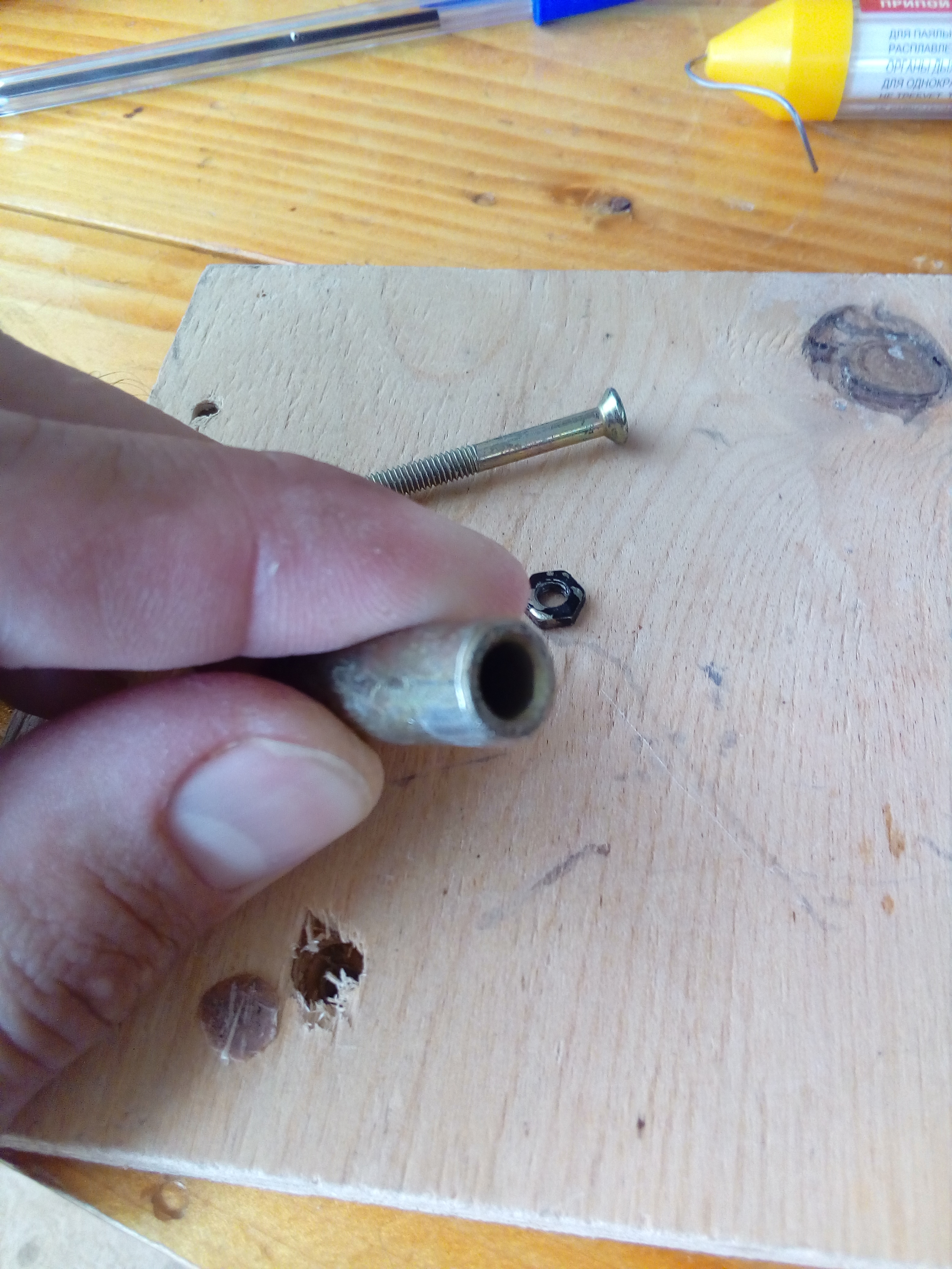

    Сейчас дошло дело до фильтров. Стал промерять элементы. И столкнулся со следующим явлением: одна из катушек в фильтре должна быть 2,5мГн, и имеет сердечник.
    Сердечник в ней - это отрезок трубки, высотой с саму катушку, с отверстием внутри, через которое прикручен к основанию. Так вот, вместо положенных 2,5мГн, катушка имеет всего 1,1мГн...А без сердечника так и вообще 0,75мГн..
    Это как понимать? Недостаток производства? Или сердечник сильно потерял свои свойства за столько лет?

    Трубка металлическая? Что-то не верю, она может индуктивность и снизить.
    Аватар для Денис Валентинович
    05.04.2020
    Краснодарский край, Динская
    118
    По умолчанию Re: Индуктивность в фильтрах советской АС.
    Как есть. Металлическая точно.

    Она - один сплошной КЗ виток, снижающий индуктивность. Россыпь пластин из старых трансформаторов решит проблему (уже написали). Механическая обработка им противопоказана, хотя возможно в дросселе это не так сильно повлияет. Попробуйте феррит - хуже от этого не станет.

    А вы не пробовали мерить вместе с винтом, который эту штукенцию прикручивает?

    Пробовал.
    Именно все в куче, трубка, винт с гайкой и даже шайбочкой дают индуктивность в 1,1мГн, вместо нужных 2,5.

    LRC метр.
    Но не думаю, что врет. Так как пустая катушка без сердечника показывает 0,75мГн. Во что я верю, судя по катушке.
    С тем старым куском трубки в виде сердечника - 1,1мГн. Что тоже вполне нормально для куска железки.
    С ферритом или железом от трансформатора - индуктивность взлетает в разы, как и должно быть. До 3-4,5мГн.
    Сейчас подбираю длину феррита.

    Очень похоже на катушку из АС "Вега", типа моих 50АС-106. На схеме 2,5 мГн, реально у меня было 1,1, после выбора из двух катушек той, у которой индуктивность побольше ~1,5 мГн.
    Я напихал в отверстие отрезков стальной проволоки, получилось 1,8, и домотал до 2,5 мГн примерно таким же проводом два слоя.
    Феррит от антенны сильно длиннее размера катушки вставлять не нужно.
