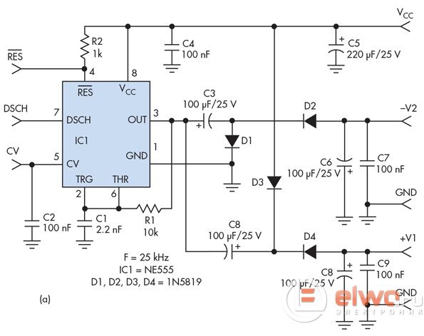

    Задача: запитать усилитель для наушников двухполяркой. Корпус маленький, БП внешний. Имеется множество однополярных внешних БП от роутеров и прочей ботвы, 5..12В и обычно на ток до 1-2А. На выходе двухполярка с током.. ну.. до 300 мА по каждому плечу. С трансформаторами и дросселями сильно морочиться не хочется, вспомнил про зарядовый насос, тут же и готовая схема нашлась:
    Но 555 хиленький, народ пишет что до 5 мА нормально, а дальше резко падает напряжение на выходе. Имеет смысл его умощнить MOSFET`ами? Или, что еще проще, воспользоваться IR2153 с запиткой ее и mosfet`ов от 12В ?

    Парочка AM3F-0509SZ. По первичке только прилично ест.
    Есть еще max660, их можно в параллель включить

    Konstantin Kuzmenko,
    Взаимоисключающие параграфы
    и
    Летающий конденсатор с нулевым ЕСР при зарядке создаст такие броски тока, что фильтронуть их получится только поставив перед помпой дроссель.
    Вывод.
    Дроссель всеравно есть, зачем помпа?
    Степдаун в роли инвертора будет меньше шуметь как на выходе, так и на входе.

    Перемотать имеющийся БП. Сильно дешевле и беспроблемнее. Ну или если хочется - 561тл1+2*кт829/973)
