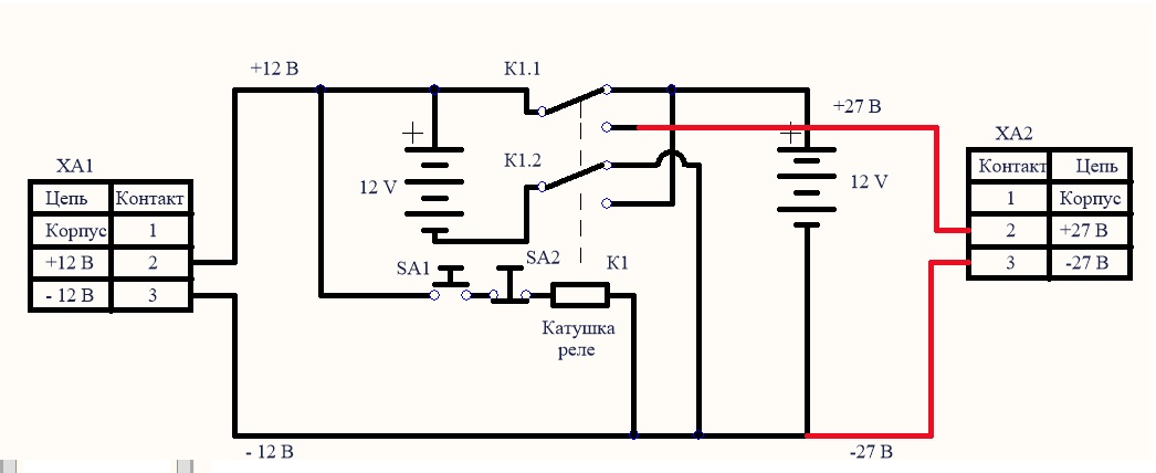

    Всем здравствуйте, единомышленники! Сможет ли кто помочь в составление схемы по описанию:
    В состав схемы обязательно входят следующие элементы:
    Есть два аккумулятора по 13,5 вольт и емкостью 17 ампер/час далее по документу “BAT1” и “BAT2”. Есть две кнопки, не фиксируемые, далее по документу “SA1” и “SA2”. Есть два разъема, далее по документу “XA1” и “XA2”.
    Есть 2 основных состояния системы это “выключено” и “включено“. В состоянии “выключено” аккумуляторы подключены параллельно и могут перейти в состоянии заряда при подключении зарядного устройства к разъему XA1. Стоит предусмотреть, чтобы зарядные устройства обладали функцией детектирования наличия нужного аккумулятора. Из состояния “выключено” при кратковременном нажатие кнопки “SA1” схема переходит в режим “включено“ и остается в нем после отпускания этой кнопки. В режиме “включено“ элементы “BAT1” и “BAT2” должны оказаться в последовательном включении. В этом режиме на разъеме XA2 должен присутствовать потенциал напряжением в 27 вольт и током, величиной не меньше, которую способны отдать аккумуляторы. Выход из режима “включено“ производится нажатием на кнопку «SA2». Внимание, в режиме “выключено” уровень потребления от аккумуляторов по току не должен превышать значения 0.1 миллиампер.

    Называйте вещи своими именами - это не "составление" схемы, а разработка устройства, что гораздо дороже.
    Требования к устройству подозрительно напоминают требования к источнику питания систем пожарной сигнализации в соответствии с EN 54-4.
    Кстати, за бесплатно - на заряд аккумуляторы ставятся не параллельно - ток будет идти в один аккумулятор, а каждый к своему зарядному узлу.
    И 100 мкА в режиме контроля - это дурная фантастика, допускается до 1% рабочего тока.
    На выходе не потенциал, а напряжение, раз отбирается ток.

    Задачка решается двумя реле с кнопками. Через каждое реле постоянно протекает ток ниже тока срабатывания, но выше тока отпускания. Для этого включаются резисторы последовательно с обмоткой каждого реле. Нажатием кнопки на реле подается кратковременно напряжение, переводящее его во включенное состояние. При отпускании кнопки, оно удерживается током (который, как уже писалось, выше тока отпускания). Возможно, потребуется конденсатор где-то включить за задержки включения-выключения, чтобы автоколебания не начались.

    А так не пойдет? Я просто начинающий в этом деле
