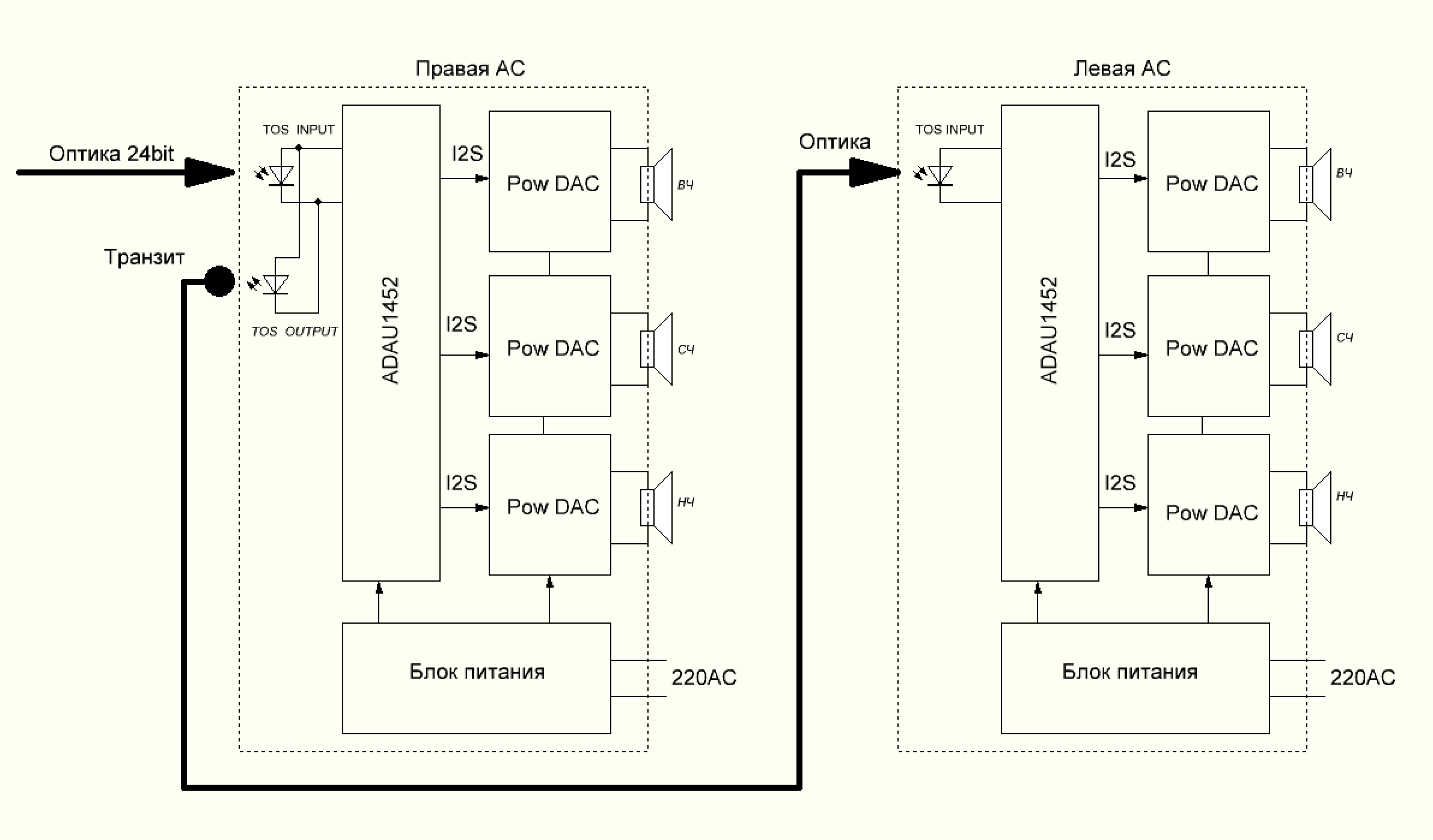

    У меня применён принцип прямого цифрового преобразования PCM в PWM, т.е. я имею силовой ШИМ ЦАП, не все признают Д класс, но он позволяет с минимальным геморроем получить вполне себе приличный результат особенно в многополосных АС. В общем у меня изначально нет аналогового сигнала по этому у меня нет тех проблем которые вы пытаетесь решить своим девайсом. В общем применение такого принципа позволяет построить триампинг по такой структурной схеме.
    При таком построении, громоксть регулируется в источнике т.е. в моём случае в компе.

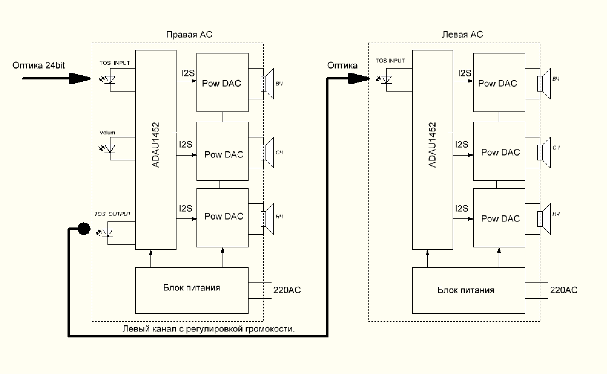

    Но при желании можно перевести регулировку звука в сам дсп. И получится такая схема.

    В общем так или иначе, даже применяя аналоговые УНЧ проблему регулировки громкости можно решить с меньшей кровью если дсп и цап поставить в каждую АС.
    А как синхронизировать ЦАПы в колонках между собой? Буде у них разные генераторы - пойдет разбежка фаз меж каналами - стереопанорама развалится.
    Сдаётся мне это проблема больше надуманная чем архиважная. Я не вижу большой необходимости синхронизировать ЦАПы обоих каналов между собой. При условии что вы обеспечили синхронную подачу каналов на два ЦАПа, синхронную не в плане битперфектности, а в том, что бы свои каналы приходили на ЦАП без большого сдвига во временной области между каналами.

    В моём случае искажения лежат в самом УНЧ и нигде более, по этому мне нет нужды извращаться с кучей проводов.
    В таком случае, о мелочах типа искажений РГ и не стоит задумываться, на фоне искажений УМ они всё равно будут незаметны
