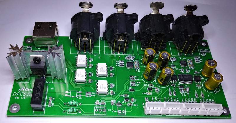

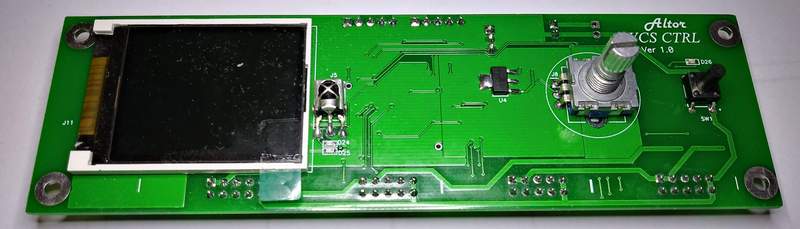

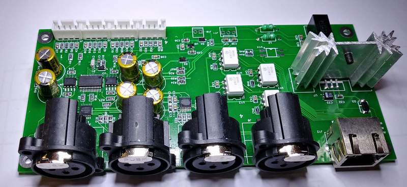

    Попросили выложить фотки в теме, а то на телефоне в пдф-ке плохо видно:

    Тут еще спрашивали, почему для передачи управления я не выбрал какую-нибудь оптику, типа тослинковского кабеля.
    Причин несколько:
    1)Для активноо вараинта, помимо оптики все равно тянуть провода для питания.
    2) Оптика однонаправленная, но даже в пассивном варианте, где питание тянуть не надо - центральному блоку желательно знять что переферийный блок подключен и включен, тянуть два оптичкских кабеля - маразм.
    3) Да, оптически кабель более тонкий, но на расстояния не в метра хотя бы 3-4 уже будет проблемой. А стандартный эзернеттовский кабель и дешевле и легко доставаемый. Хоть готовый, нужной длины, уже с разъемами, хоть отрезал сколько надо и наколол.
    Еще спрашивали - как по САТ5 передается и питание и сигналы. Очень просто - 4 сигнала передаются токовой петлей по 4-м парам.
    У двух пар один из проводов это +питания, у двух других - это -питания.
    Вот схема выхода управления (это черновой вариант, реальные номиналы могут отличаться).

    Alex , как в этом устройстве с сигнальными землями ?
    Дело в том что у меня два трехполосные моноблока с отдельными источниками питания для каждой полосы и получается что сигнальные земли соединяются в кроссовере . Нехотелось бы чтобы образовались земляные петли через межблоки.....
    В продаже будет ? Какая цена на девайс ?
    Аналоговая часть отделена от кабелей и блока управления оптронами.
    В 4-х каналах каждого аналогового блока, земля общая. Но там входы полностью балансные если их подключать даже к небалансу квазибалансовым методом - проблем не дожлно быть.
    Пока точно сказать не могу ни цену, ни в каком виде оно будет. Скорее всего в виде плат, для самостотятельной установки в корпуса, ибо приличного тиража для этого устройства я не предвижу, поэтому завязываться с корпусами большого смысла нет.

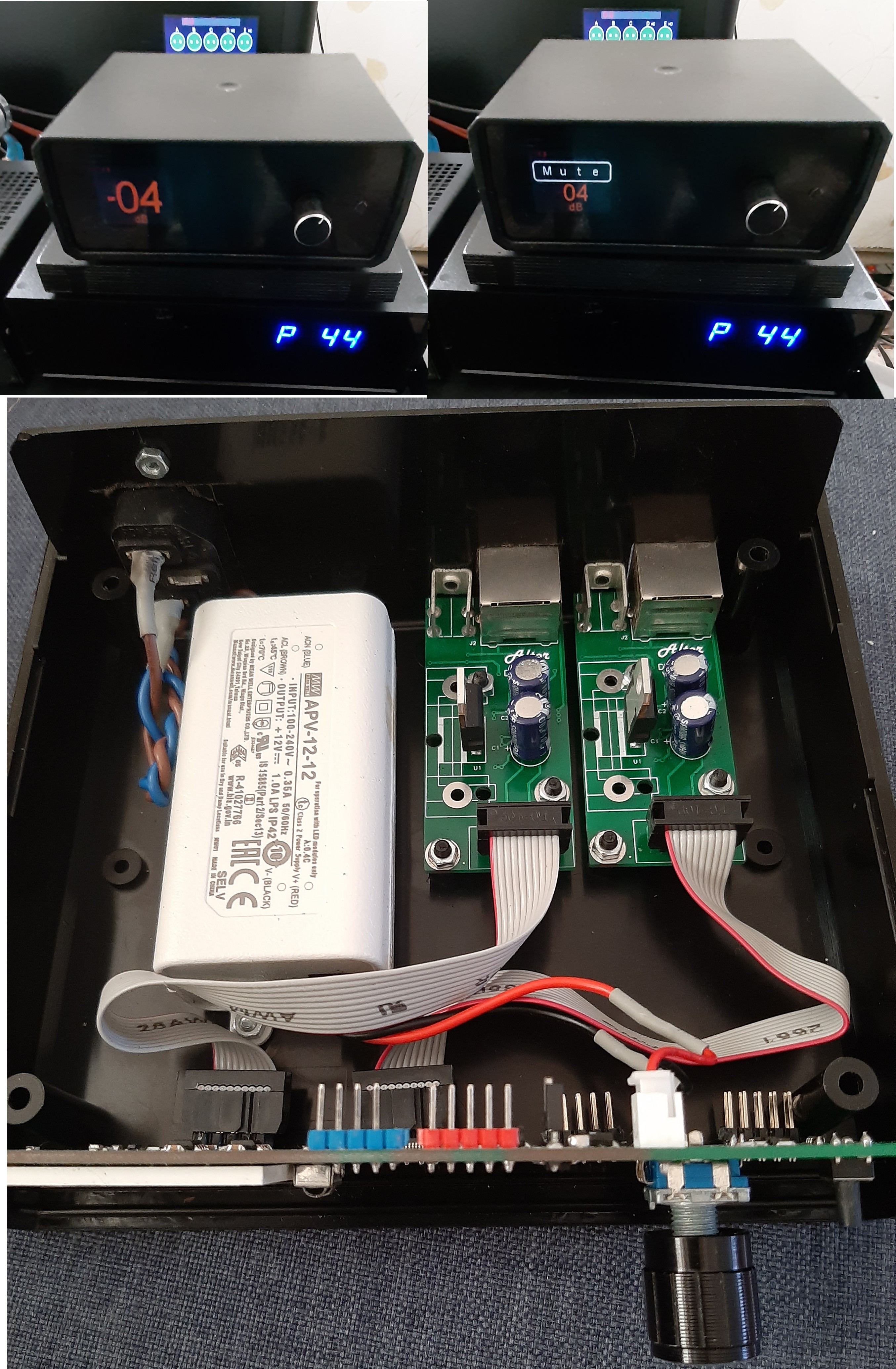

    Контроллер для 8-ми каналов, половина от возможного функционала
    ---------- Сообщение добавлено 18:32 ---------- Предыдущее сообщение было 18:27 ----------
    Внешние корпусочки на скорую руку для проверки, как звучит.

    ---------- Сообщение добавлено 18:36 ---------- Предыдущее сообщение было 18:32 ----------
    Полезный переходничок автор дал в комплекте для обновлений конфигуратора и прошивки
    ---------- Сообщение добавлено 18:42 ---------- Предыдущее сообщение было 18:36 ----------
    По звуку - совершенно никаких вопросов, эта комплектация и выбранная схемотехника себя оправдали
