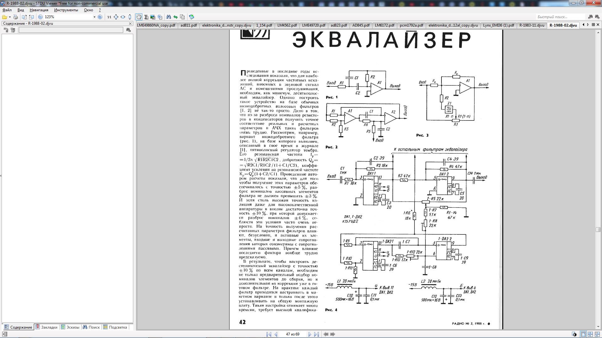

    Я году в 86 делал такой Нажмите на изображение для увеличения.
ID:	371351 перекрывает любые потребности в настройках. На современной элементной базе измеряемые параметры могут быть на пару порядков лучше.

    такой
    А как Вам эквалайзер из Радио 88/02? В 2 раза меньше ОУ и без сдвоенных резисторов.

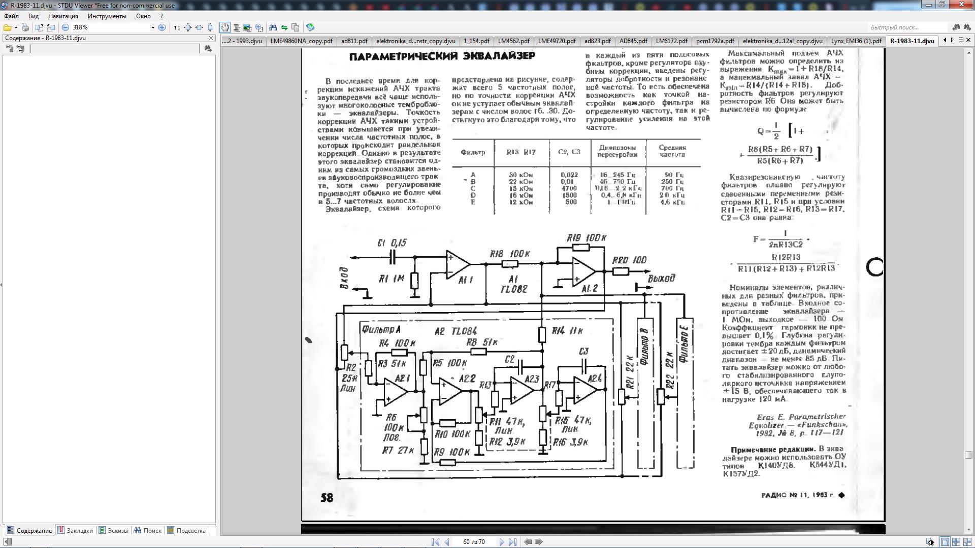

    После владения, в своё время, Орбитой э-002с, интерес к графическим эквалайзерам потерял. Это Нажмите на изображение для увеличения.
ID:	371365 будет получше Орбиты, но...

    У тс по сути уже есть эквалайзер - предусилитель-корректор, с которым не сложными пассами можно получить любую, предпочтительную ачх. Конечно если он делался с помощью измерительной пластинки или какого другого другого способа дающего аналогичный результат, то стоит не ломать корректор а искать косяк в тракте, вызывающий желание использовать эквалайзер.

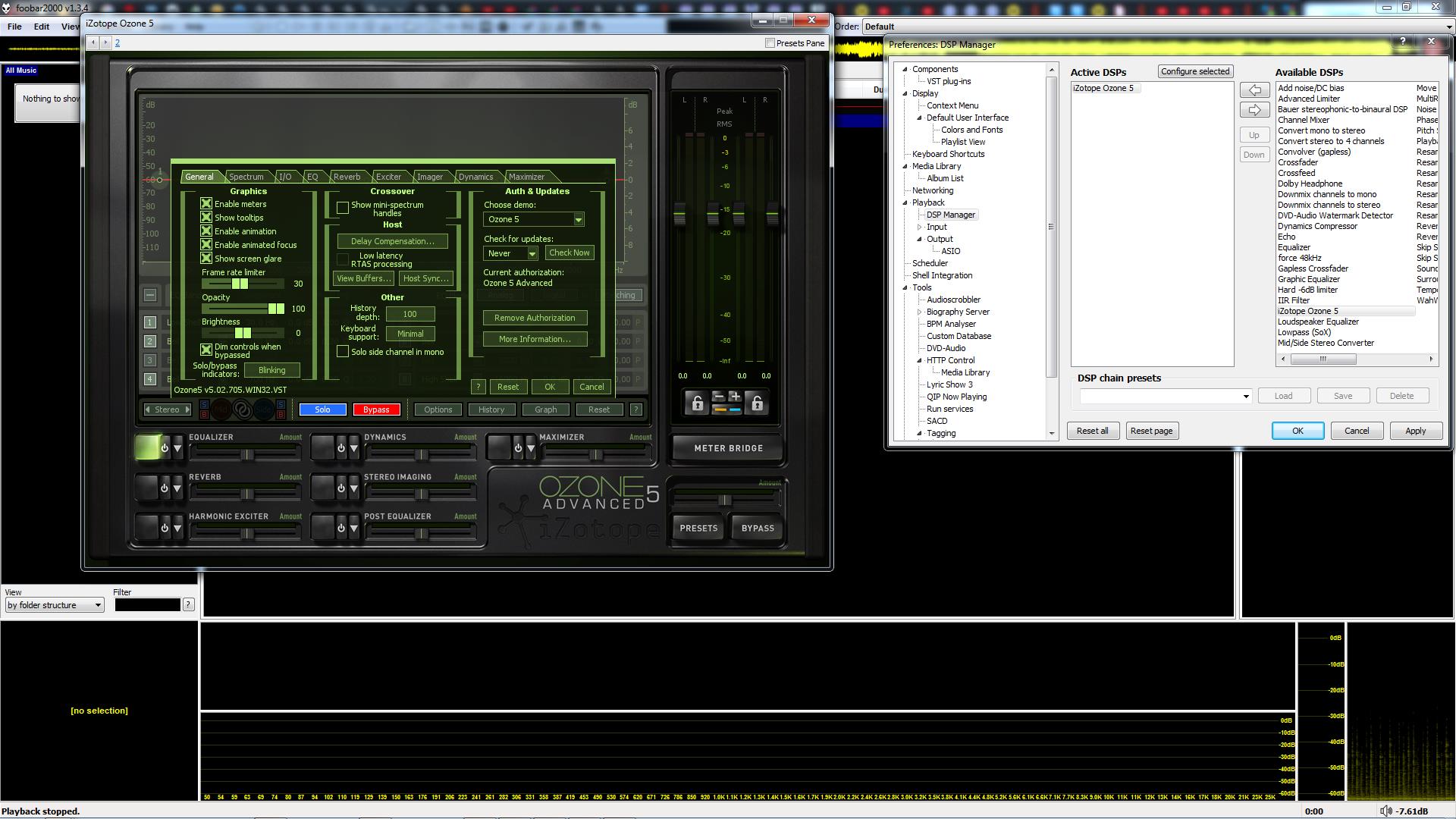

    С приличным корректором и прямым трактом, рт и тем более эквалайзер - моветон. Ковырять его конечно же не стоит, если он приличный. Но всё же если охота пуще неволи, то взять что-нибудь подобное https://www.avito.ru/sankt-peterburg...043_1889767291 , побаловаться и далее, весьма вероятно, туда же и вернуть. Можно ещё проще. При возможности воспроизведения музыки с компьютера, поюзать программные эквалайзеры в фубаре, там большое количество разных графических, параметрических и даже такой навороченный плагин, как Изотоп Озон 5 Нажмите на изображение для увеличения.
ID:	371499 для того, чтобы в конце концов понять прелесть оригиналов, пусть и не очень соответствующих собственному вкусу. Не настаиваю.
