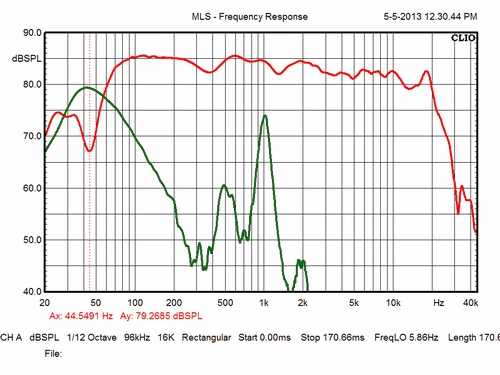

    По умолчанию Re: Перенос фазоинвертора в Q Acoustics 2050i
    Цитата Сообщение от Helvetin Посмотреть сообщение
    А если на перед?
    Двeхполоска на сканспике 15W
    Вы точно хотите это слышать?
    Я не говорю, что так везде, но что бы из фазика ничего не лезло надо при конструировании АС очень постараться.
    А чего его боятся? Если знать что, для чего и отчего. АС это ж компромисс на компромиссе.
