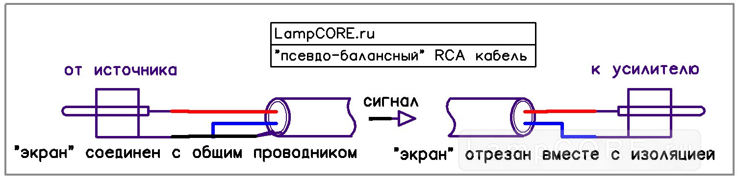

    Так называемые псевдобалансные кабели RCA т.е. с симметричным типом соединения , насколько этот подход себя оправдывает сложно сказать ведь если посмотреть на большинство производителей то они используют классическую схему при создании RCA кабелей несимметричную .

    Нарисуй.
    А то не очень понятно, что такое "псевдобалансные RCA".
    36,234
    По умолчанию Re: симметричный и несимметричный межблочный кабель.
    А у усилителя вход балансный?
    Нет
    36,234
    Тогда это туфта.

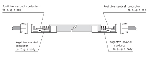

    Чем хуже простой вариант Нажмите на изображение для увеличения.
    Это просто двужильный экранированный кабель. Экран рекомендуется соединять с общим проводом со стороны приемника, а не источника. Как будто входное коаксиальное гнездо удлинилось и дотянулось до источника.
    Тогда это туфта.
    Я тоже так думаю. Но в основном все стараются делать так- сигнал и общий по отдельному проводнику и все это в общем экране.
    Это пример витой пары в экране. Экран соединяют с землей для электростатического экранирования витой пары. Делают эти с одной стороны, чтобы по экрану не протекали токи. При наличии разницы потенциалов между корпусами блоков.
    Я это все знаю Но чем хуже будет если по проводу пустить сигнал а по экрану землю?
    Не надо по экрану, обратный путь ток должен быть такой же, как и прямой. И да, подключать экран надо у приемника.
    Тем что он не совсем правильный
    Экран должен подключаться к массе с одной стороны. Но это никоим образом не является "псевдобалансом".
    P.S. "Псевдобаланс" (или квазбаланс) - это совсем другое, и для него вход должен быть обычным балансным (я-же недаром сразу об этом спросил )
    Заметьте, что реально сигнал идет по двум проводам - в случае аудио. В случае ВЧ-сигналов его транслируют по волноводному коаксиальному кабелю с калиброванным волновым сопротивлением .
    Экран является дополнением к двупроводной сигнальной линии, защищающей приемник сигнала от внешних наводок.
    Если хочется кабельных извращений, можно на стороне приемника поставить повторитель и с его выхода сигнал подать на экран, не соединяя его с землей.
    По такой схеме хорошо работают квадропольные кабели
    (Две витых пары в экране ), особенно когда проводники из разных пар перекоммутированны между собой.
    Он не то чтобы хуже, но разница есть. Смотря где применять.
    В симметричном оба проводника одинаковы. Неважно, экранирован он или нет.
    Лично моё мнение - симметричный для звуковых частот лучше.
