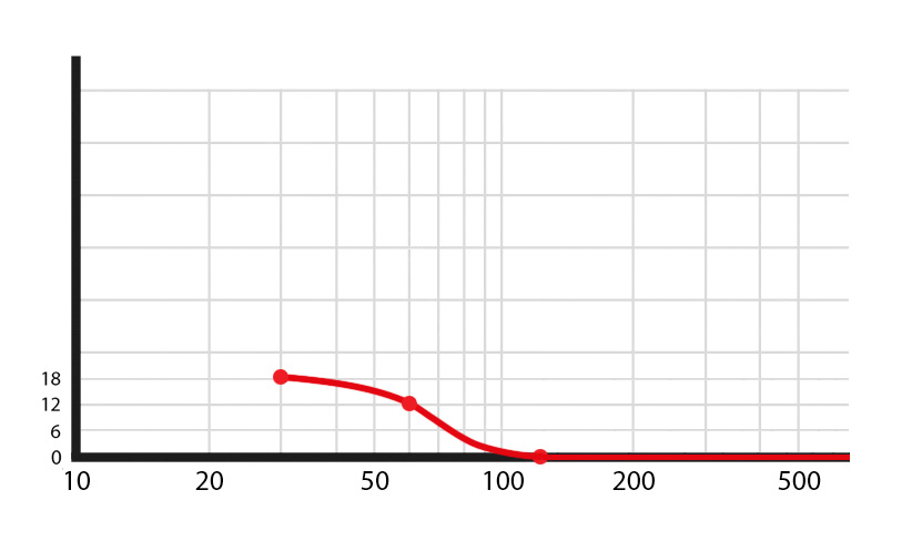

    У меня более 120 на 30 Гц.
    А можно посмотреть, как это выглядит на итоговой АЧХ?
  18. #57
    old chap Аватар для subsonic
    07.10.2007
    11,588
    По умолчанию Re: Выбор НЧ для сабвуфера: Visaton TIW 300, SB34NRXL75-8 или SEAS H1209
    https://forum.vegalab.ru/attachment....5&d=1520067836

    Хорошо бы определить уровни для опорных частот и тогда можно говорить предметно.
    Я обычно отталкиваюсь от уровня на 1 кГц.
    Моя система обеспечивает около 104 дБ на 1кГц при искажениях менее 1%, при этом я для себя выделил две нижних октавы 30-60 Гц и 60-120 Гц .
    Человеческий организм крайне нелинейно воспринимает как раз две эти октавы.
    Помимо того что мы явно слышим часть диапазона, с понижением частоты мы начинаем больше ощущать тактильно чем слышать.
    Для соблюдения общего тонального баланса, необходимо определиться с уровнями которые и формируют тональный баланс на НЧ.
    Чувствительность в диапазоне 60-120 Гц ниже чем для октавы 30 - 60 Гц, и требует большего подъёма относительно 1 кГц.
    Путем многолетних измерений (живые концерты, инсталяции, измерения в студии ) я пришел к выводу что это перепад уровней составляет +12 дБ/октава .
    Для диапазона 30-60 Гц этот перепад ниже примерно +6 дБ/октава.
    Несложно подсчитать какие уровни необходимы для соблюдения тонального баланса относитено уровня привязки к 1 кГц...
