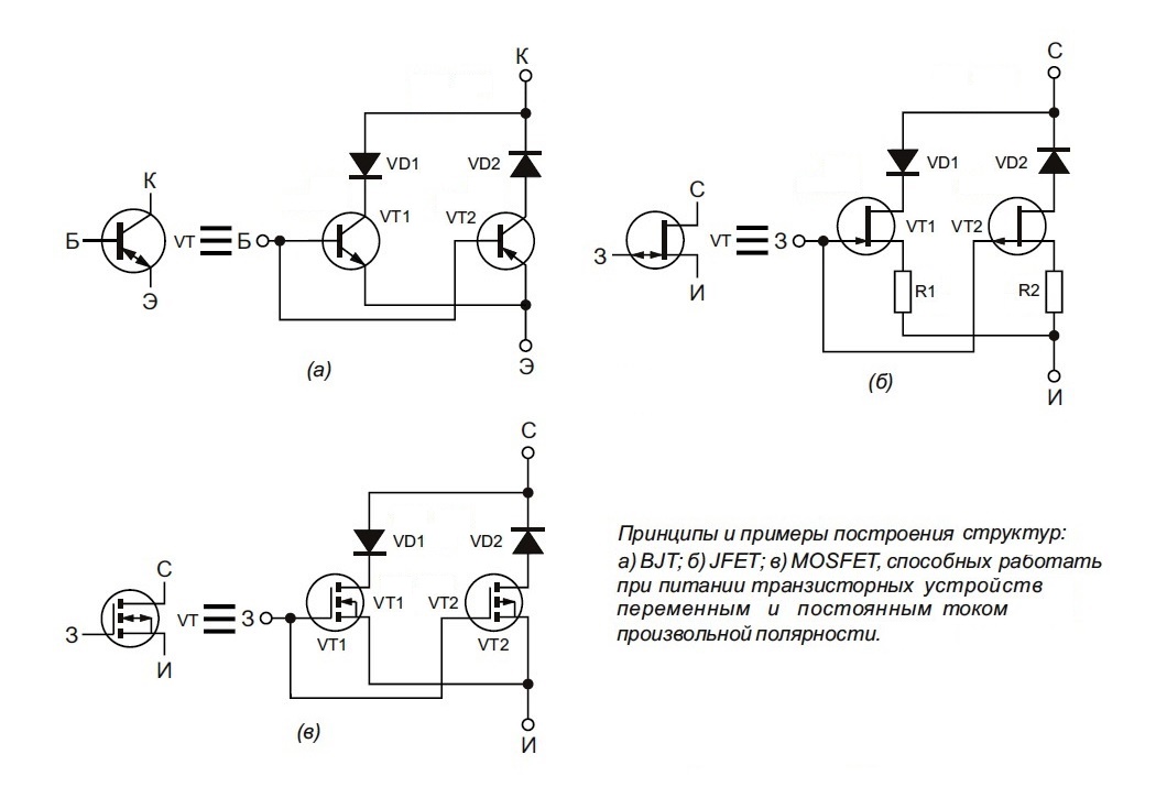

    Цитата Сообщение от vovan2010r Посмотреть сообщение
    Как вам такие транзисторы переменного тока ?
    Вложение 370966
    нам нравятся, но симисторы нравятся больше, т.к. для обеих полуволн управляются напряжением одной полярности.

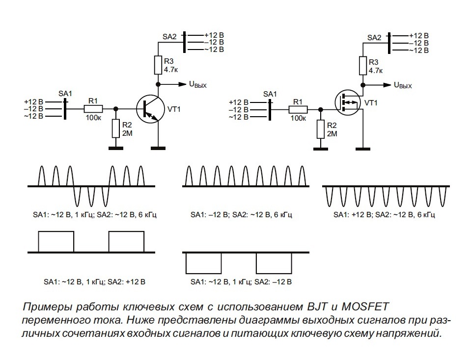

    Примеры применения:
    Вложение 370985
    Цхе
    Я такое сделаю без "транзисторов переменного тока", потерь на диодах и коммутации (кстати, чем? Не тумблером же?) питающего напряжения.
