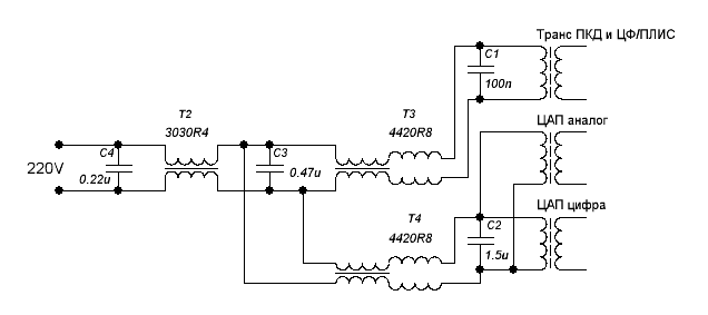

    Здравствуйте. Помогите начинающему цапостроителю. Собран ЦАП по мотивам LinxD29 на 2х AD1853. Какой фильтр поставить перед сетевым трансформатором? Пока попалась
    только эта схема.
    https://forum.vegalab.ru/attachment....3&d=1245315838
    Для начала неплохо было бы посмотреть работу девайса без фильтра. Все зависит от параметров питающей сети и схемы построения звукового сетапа. Просто может получиться так, что и без фильтра на анализаторе Вы ничего над шумовой полкой в принципе не увидите. В этом случае сетевой фильтр станет пятым колесом в телеге.
    Я это не голословно говорю, а исключительно по собственным результатам у себя дома.

    Так и фильтр можно сваять по мотивам Lynx EMI36

    aganext, его смотрел. Ничего не понял без схемы.

    https://forum.cxem.net/applications/....php?id=452690

    VladimirV, а анализатором в каких точках бп смотрели,и какова была схема подключения?
    Так на питании вторичном. Через конденсатор разделительный. В качестве анализатора внешняя ЗК Scarlett 2i2 и ноут со Спектраплюсом. На время измерения ноут и ЗК питаются от своего аккумулятора.

    ЗК недостаточно, наблюдал на вторичке помехи от сети до пары сотен МГц
    Это может быть. Но не у меня. Я живу за городом, в лесу. Питание фидера от ТПП, до которой 6 кВ кабель идет из города километров 10. Так что о МГц речи вообще нету. В лесном же поселке никаких ВЧ-генераторов мощных нету.

    Отдалённость от города конечно разгрузит спектр, но единицы-десятки МГц с из гармониками от пром. аппаратуры ВЧ связи и РЗА пролезут куда угодно. Слушать надо)

    Слушать надо)
    Смотреть надо, конешно. Но у 10 км подземного кабеля на 6 кВ емкость такая, что его ничем не раскачать на МГц. Плюс у трансформатора ТПП на 250кВА проходная емкость мала. А после неё фидер до моего дома. В общем многозвенный фильтр получается с конским затуханием на ВЧ.

    Может быть кто-то из соседей по низкому напряжению PLC модемы использует.
