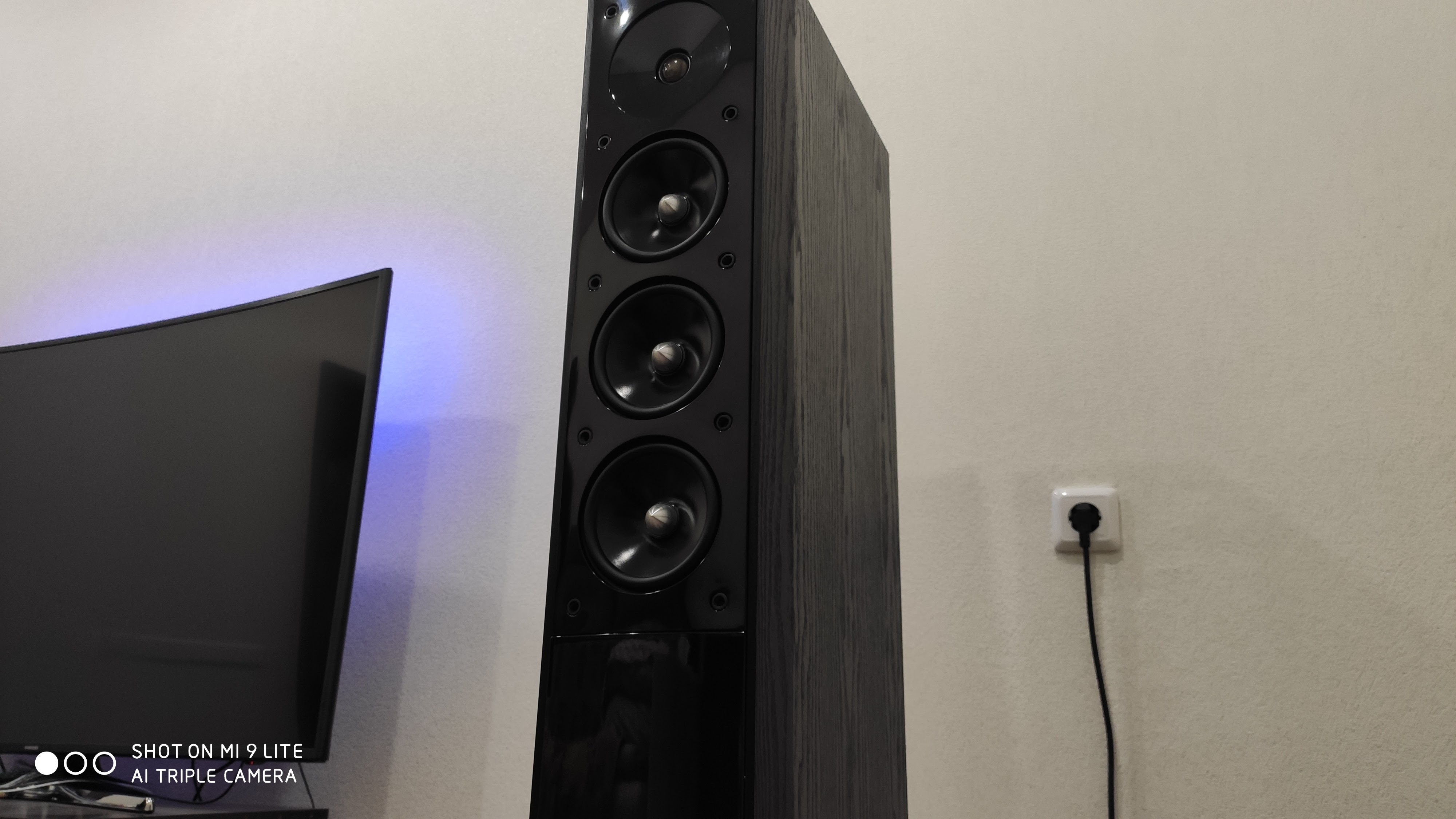

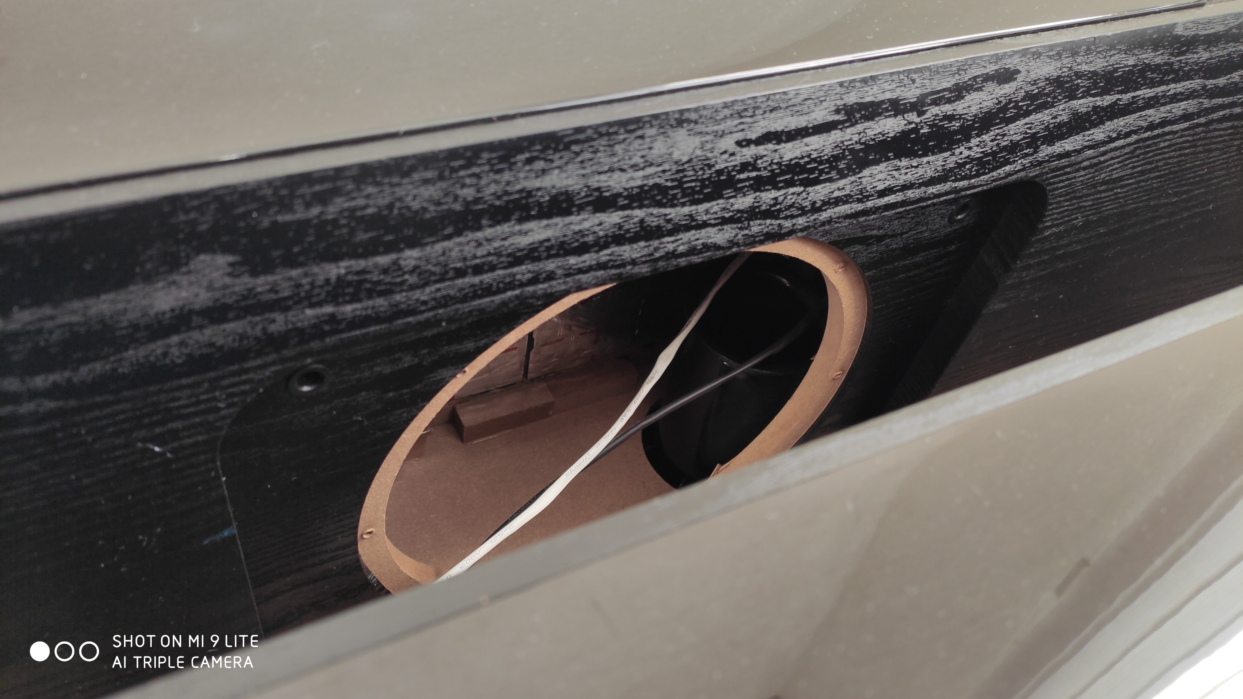

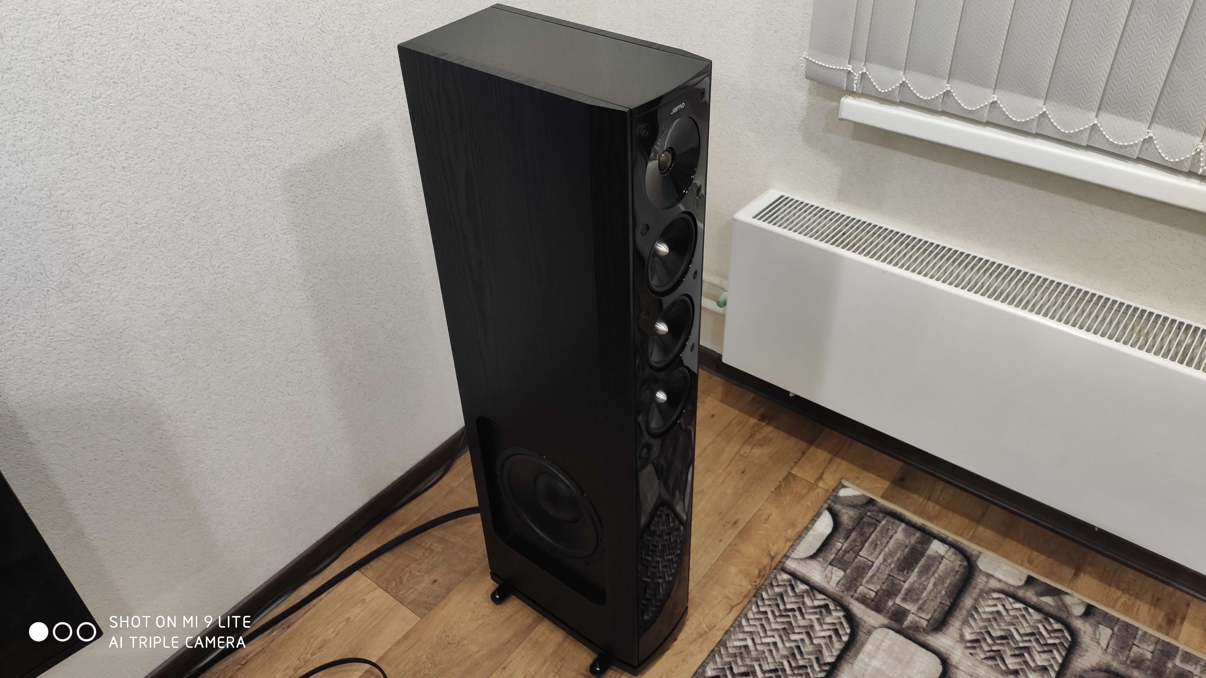

    Вопрос Jamo S608

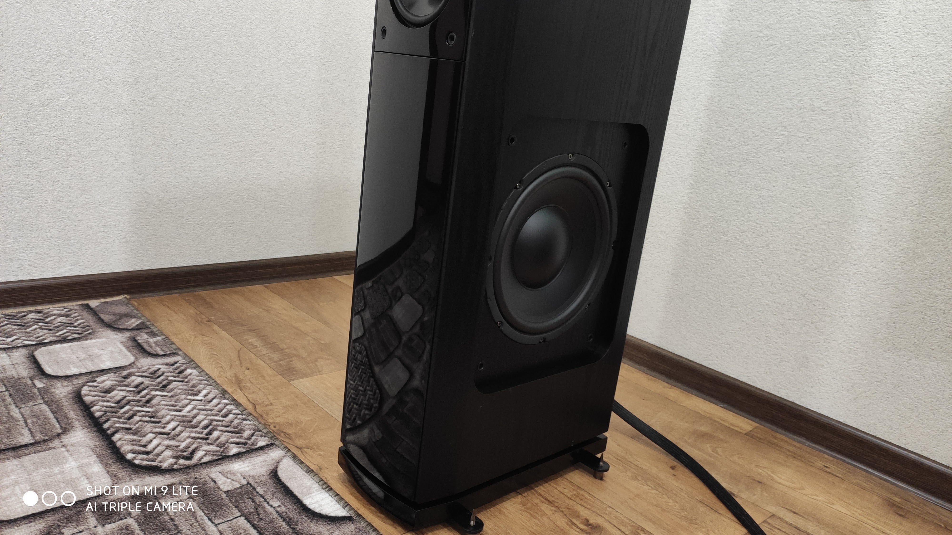

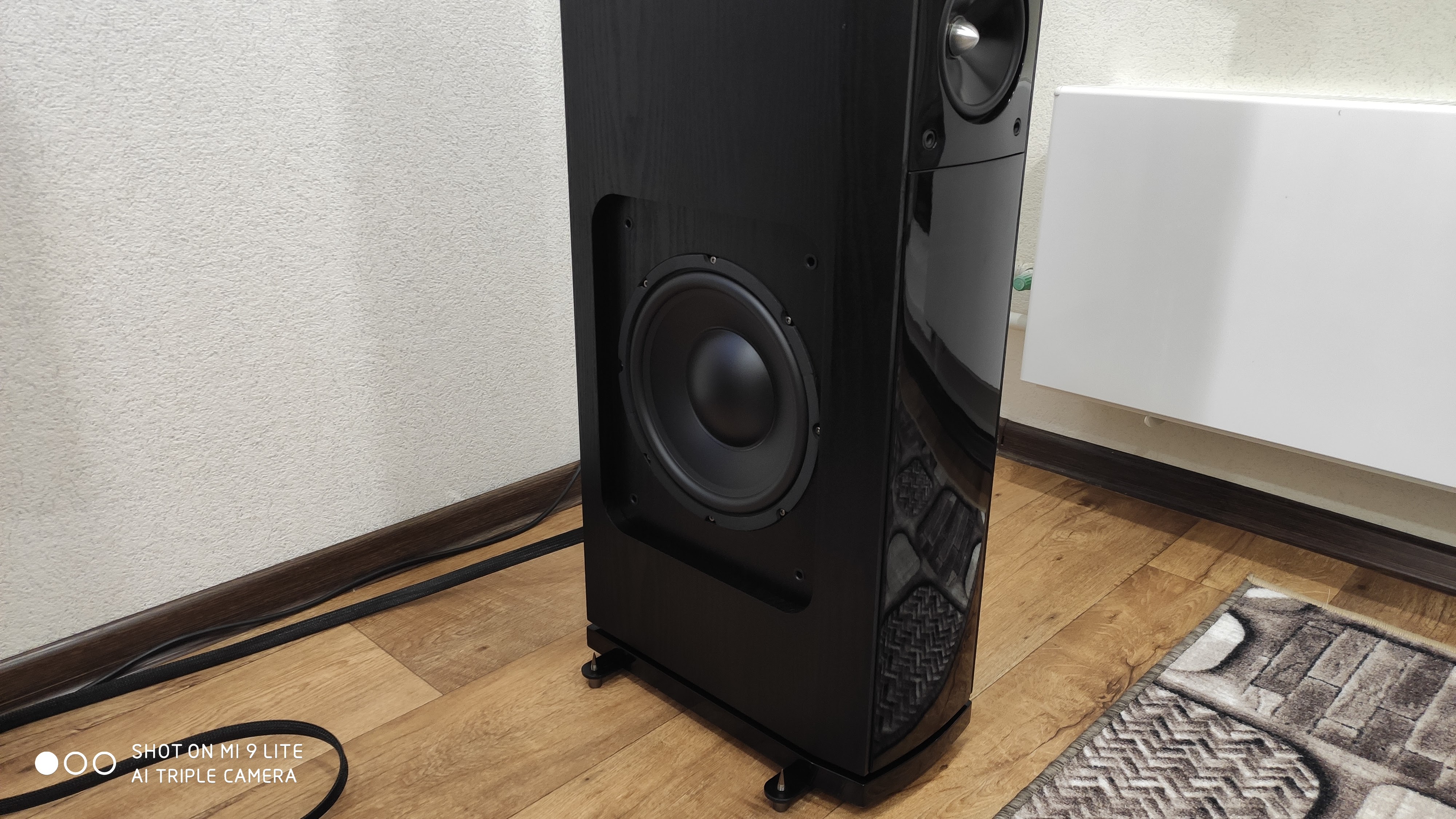

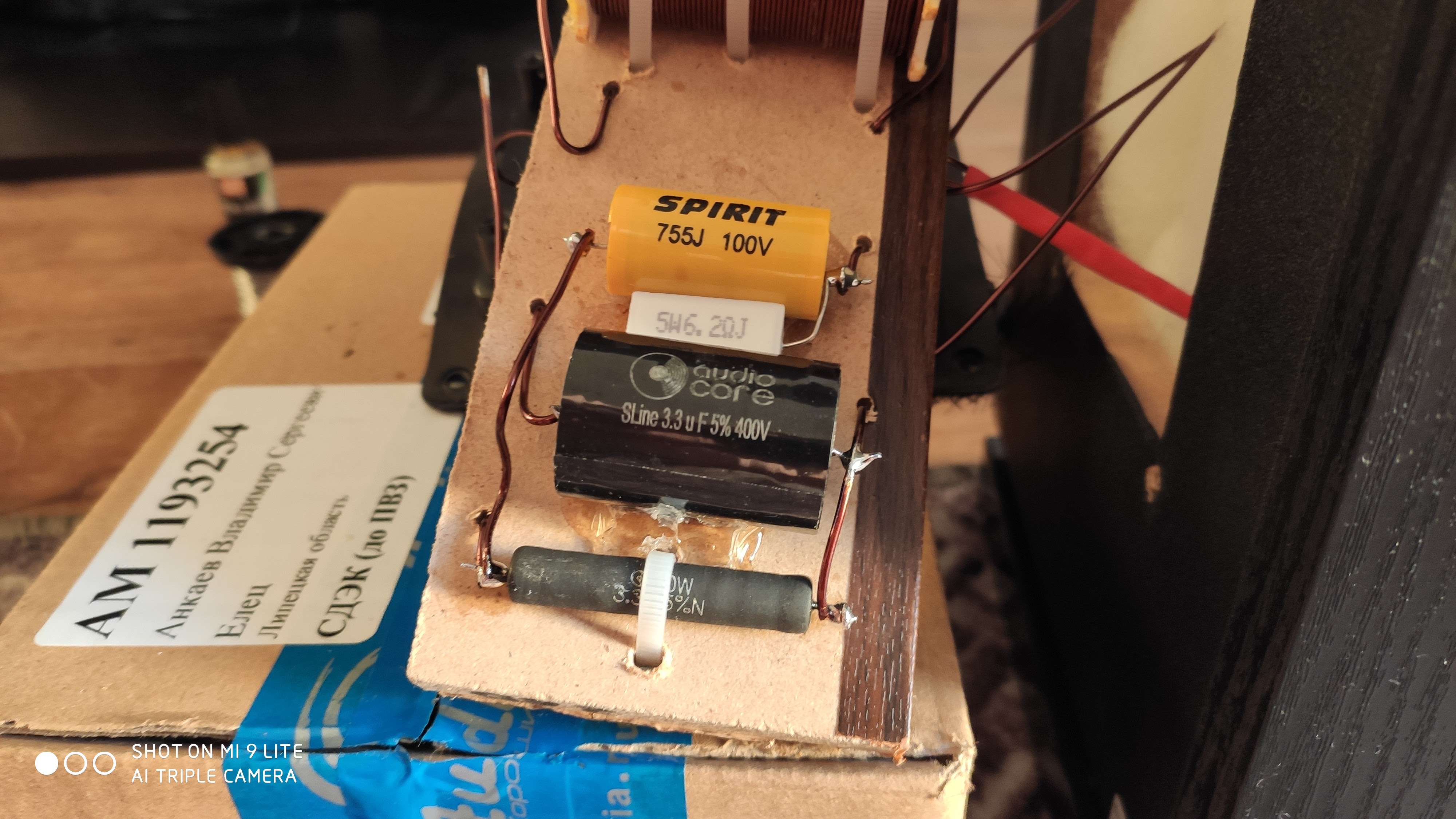

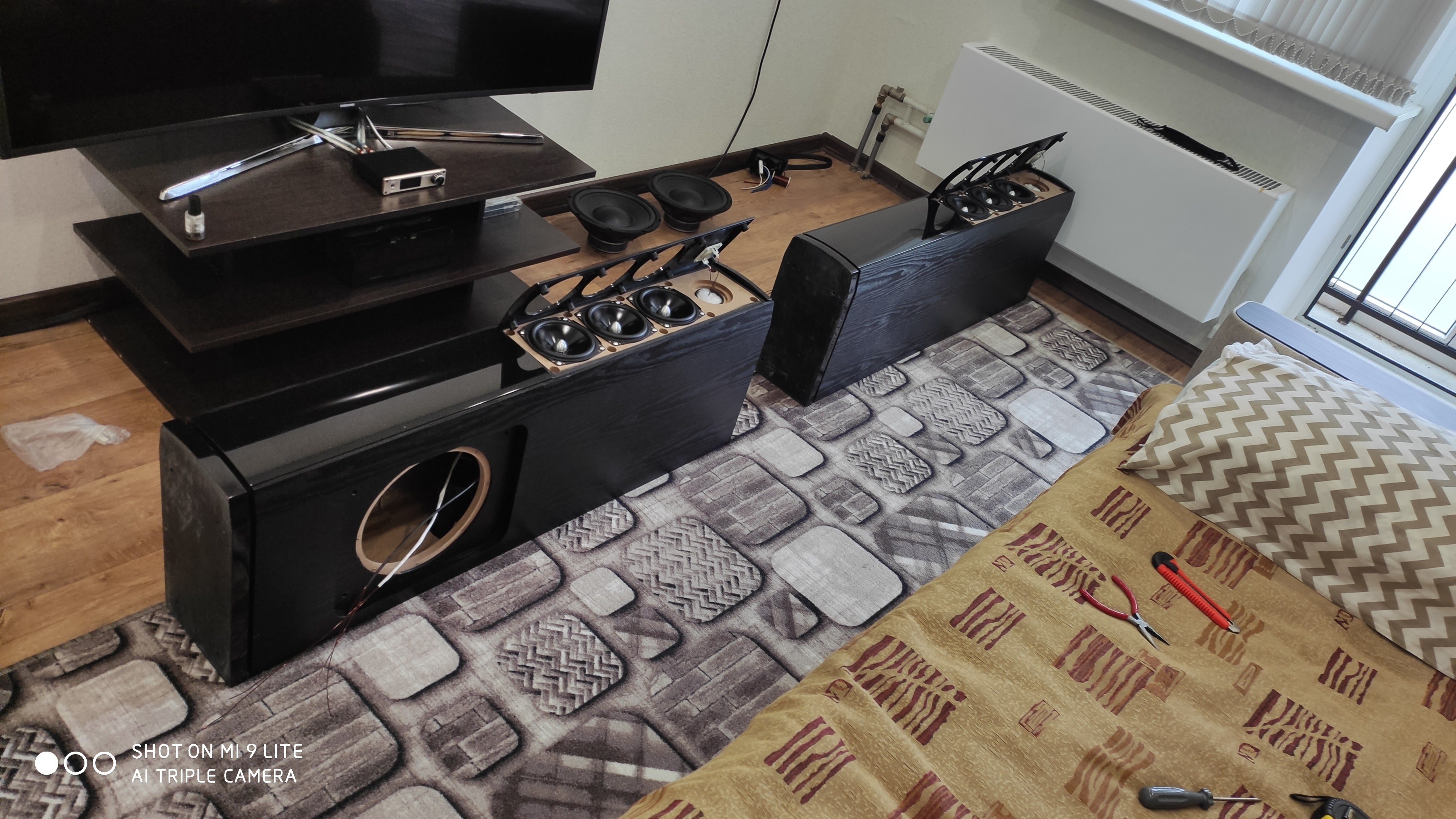

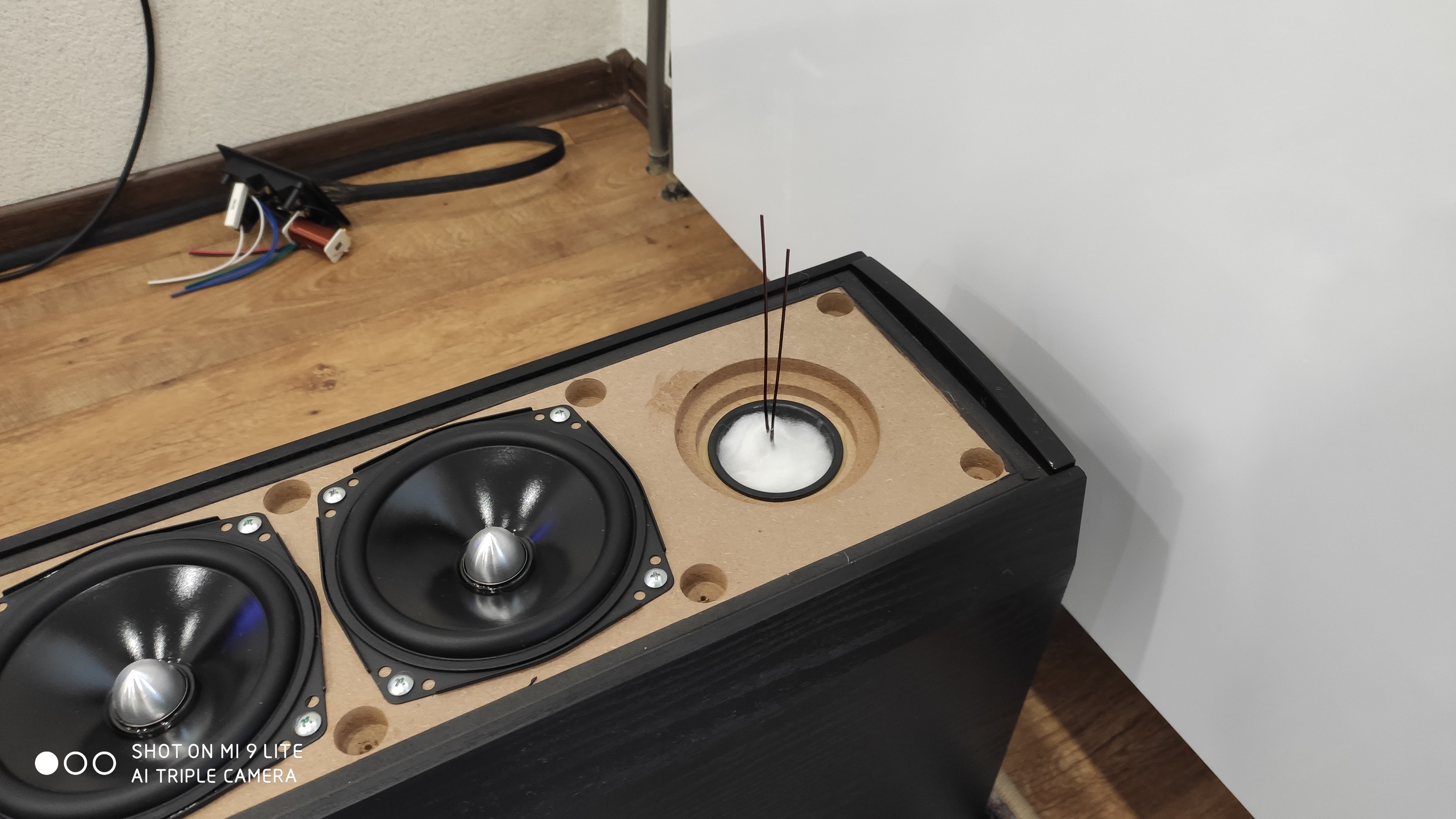

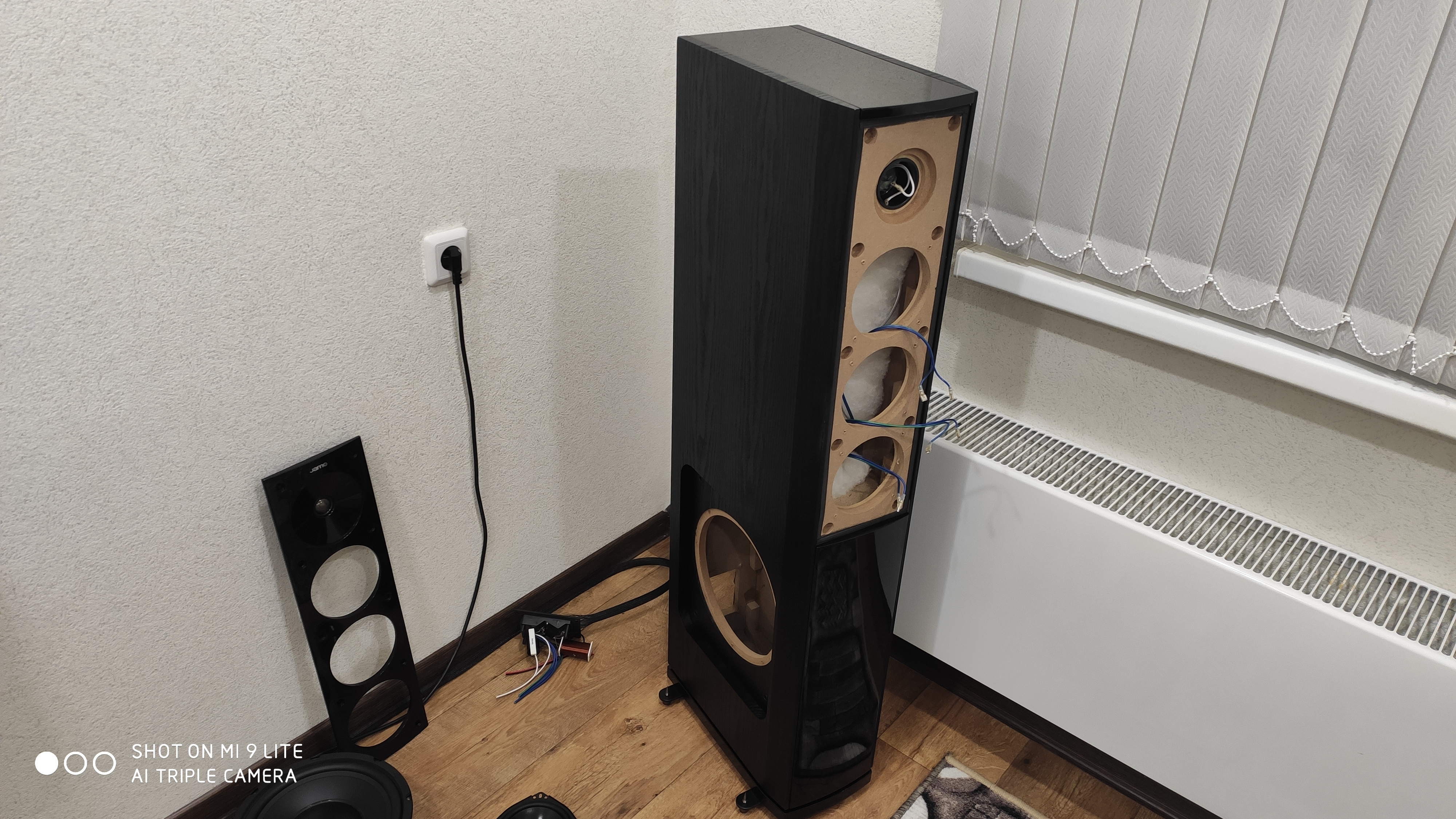

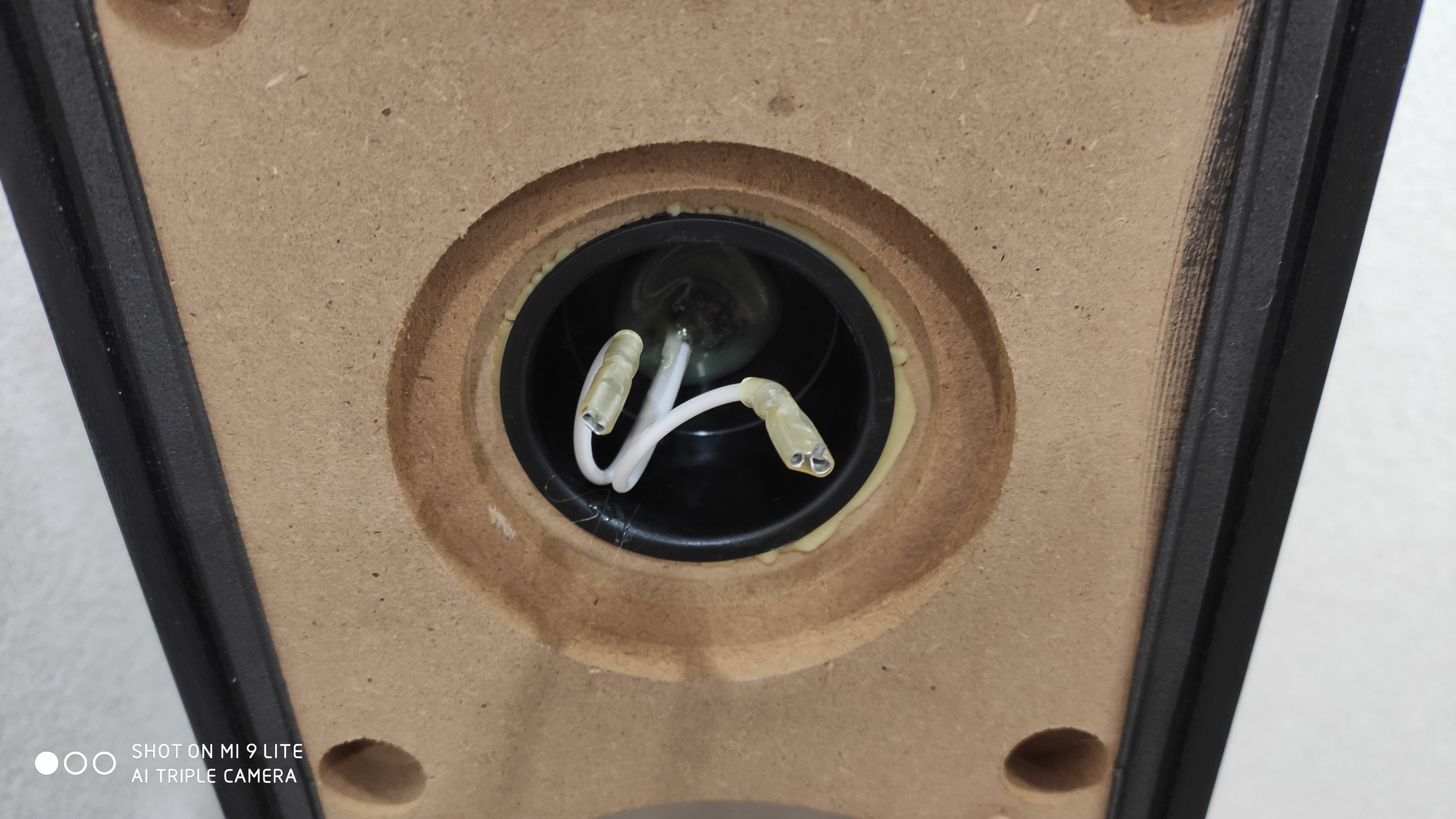

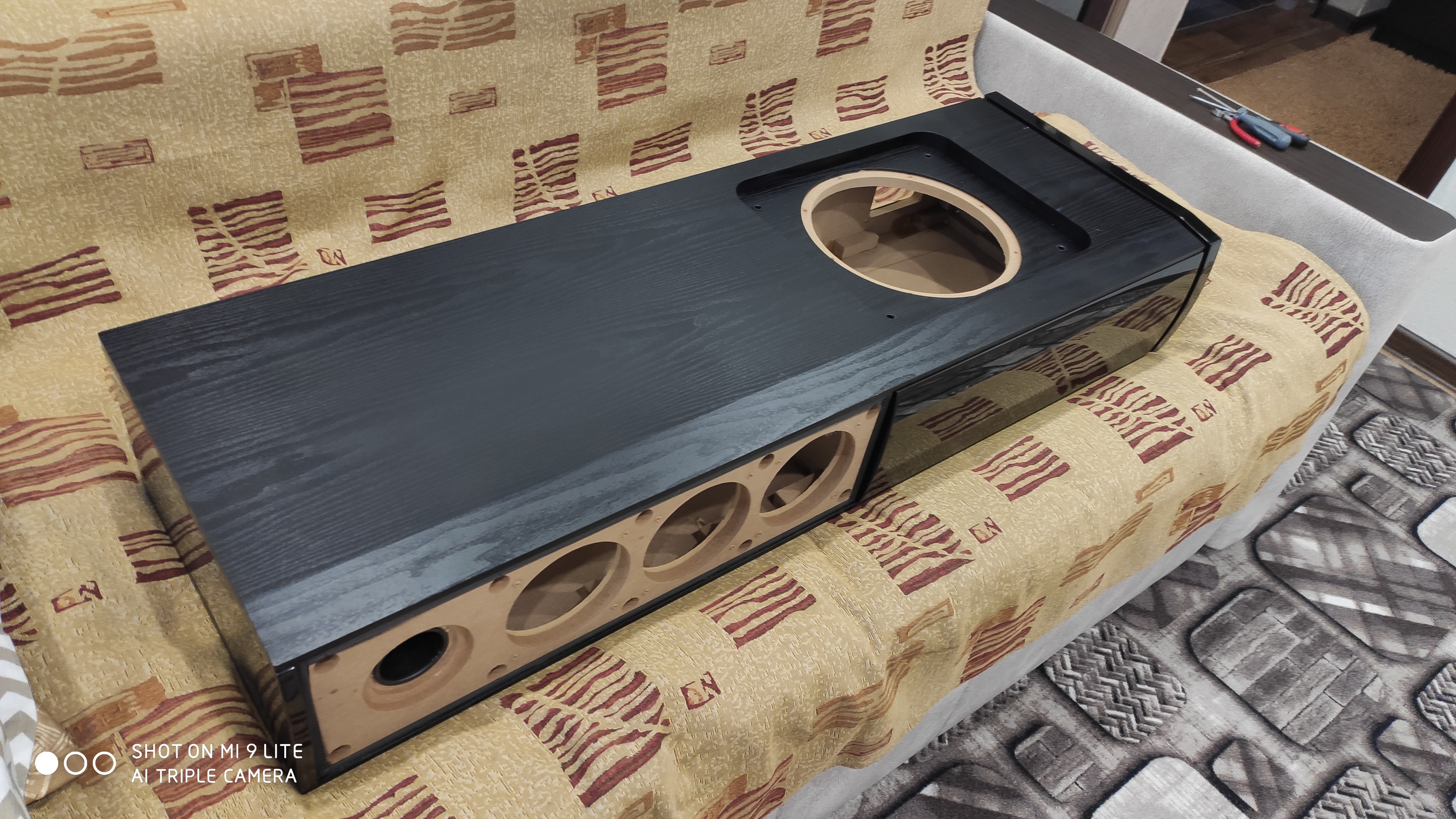

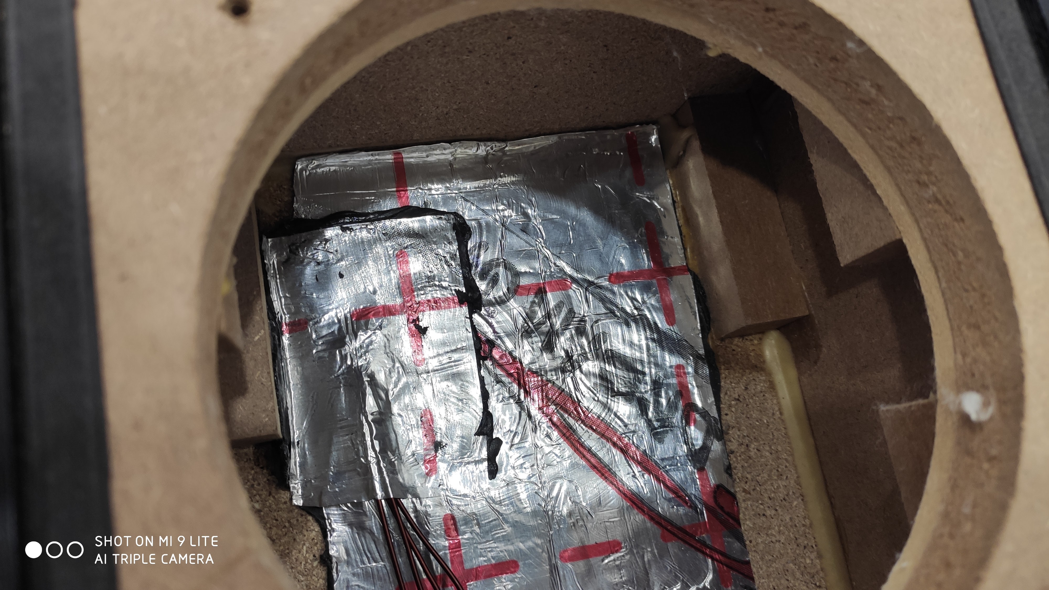

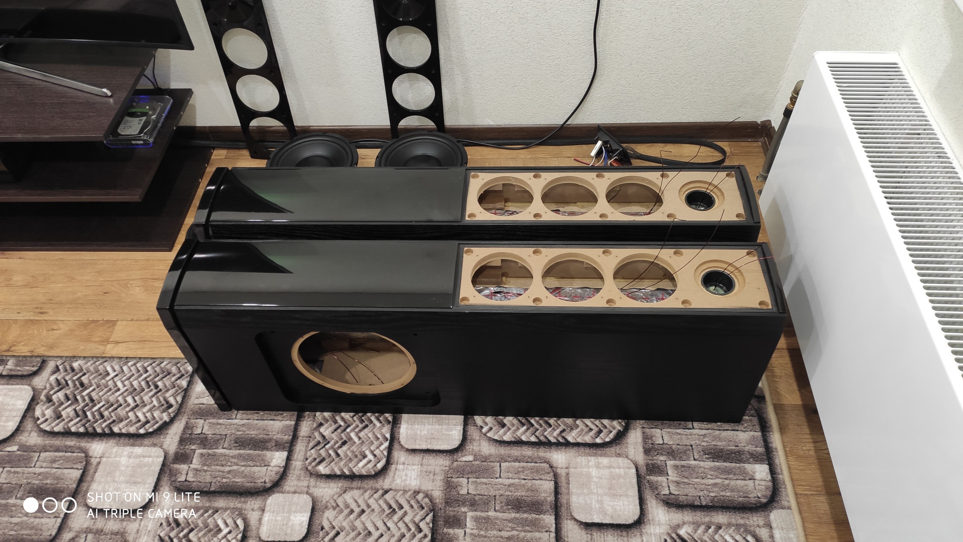

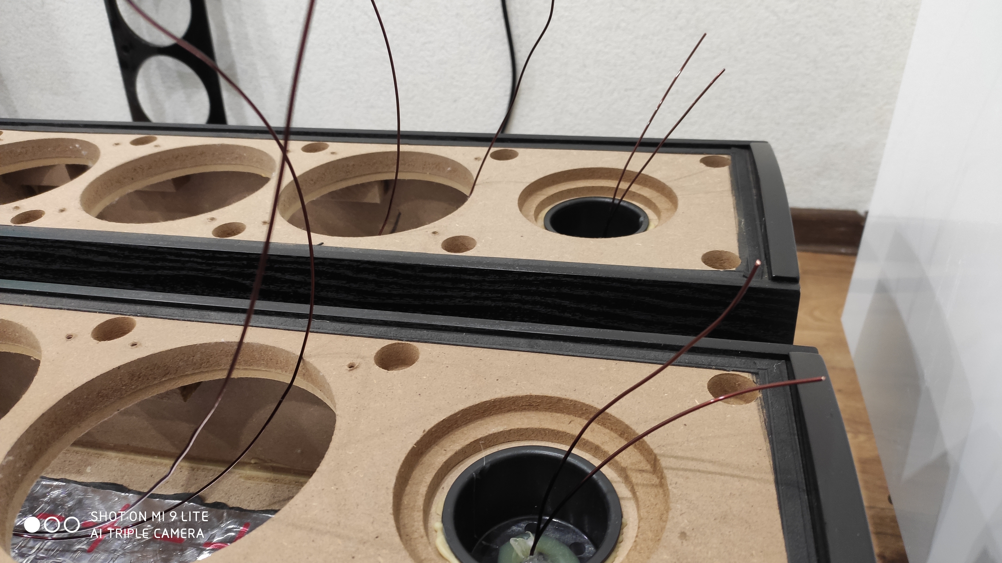

    Добрый день всем. Хотел задать вопрос, может кто подскажет. Имею фронтальную пару от данного комплекта акустики. Полочные продал, приверженец чистого стерео. Не буду задавать пока конкретных вопросов, а лишь хочу поинтересоваться, кто нибудь имел дело с доработкой данной АС? Мое текущее состояние - фронты разобраны до винтика ) Цель - вчера закатал "шумкой" некоторые участки корпуса в нч секции и в сч боксе. Прикупил рулон синтепона. Выкинул никуда не годную внутреннюю проводку, кто ее видел - тот поймет о чем я... Тихий ужас, 3 волоска, вряд ли даже что медных. Почему я все это сделал? категорически не устраивало качество звучания, особенно нч и сч полос. Сразу скажу, что немного в принципе разбираюсь в электронике. Но гуру из себя строить не стану. Поэтому и хотел получить совет и знания опытных людей. Возможно тех, кто твикал данного типа АС. Если кто то решить помочь, буду очень сильно признателен. И выложу фотографии, подробные проделанные виды работ. Чего хотелось бы получить по итогам? Нормальный низкий бас, более музыкальный, а не бубнящий. Более ровную середину. К сожалению, штатное исполнение этих АС, далеко от совершенства. Провода внутри АС тонкие, фильтр отдельная тема, ужасен в экономии. Катушки алюминий, электролитические конденсаторы, резисторы керамика. Ну в общем, надеюсь я достаточно подробно описал свой вопрос, если кто то поможет, как уже говорил - буду очень признателен.
    Добрый Аватар для Gudronov
    10,391
    По умолчанию Re: Jamo S608
    Иногда, очень редко, подобные мероприятия завершаются на позитивной ноте https://forum.vegalab.ru/showthread.php?t=60291.
    Чаще опытные специалисты все-таки находятся, и все заканчивается очень плохо. Или еще хуже - не заканчивается вообще .
    Хотите верьте, хотите нет, работоспособную технику из муляжа сделать не получится...
    16,538

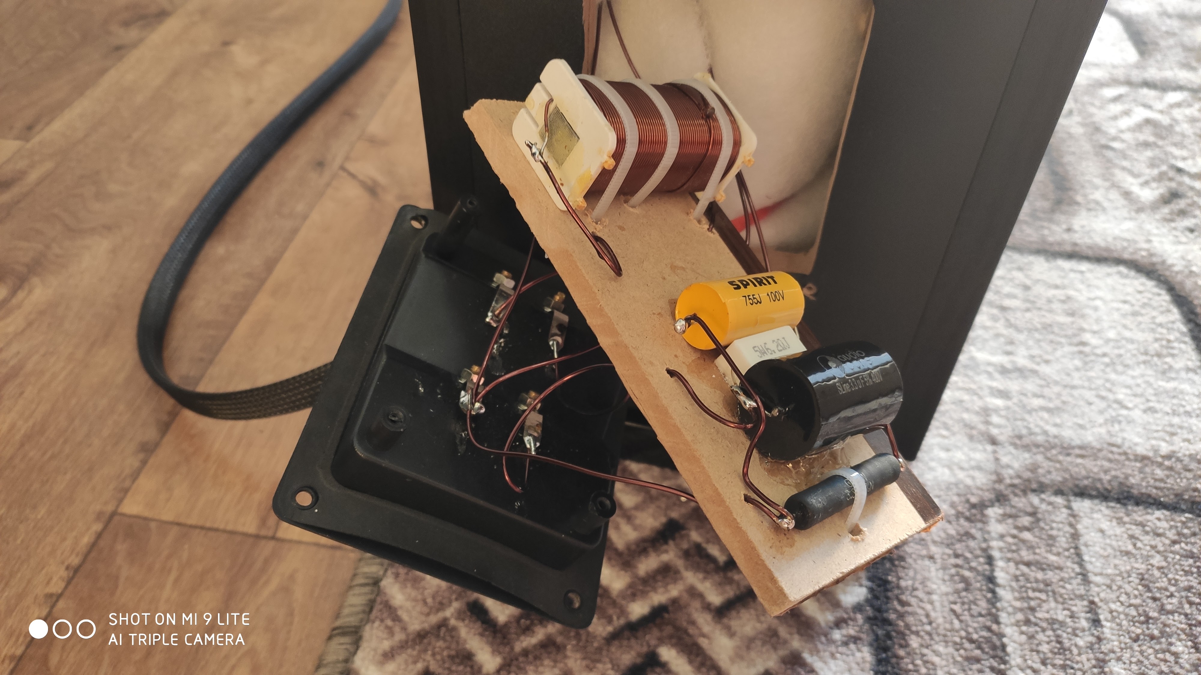

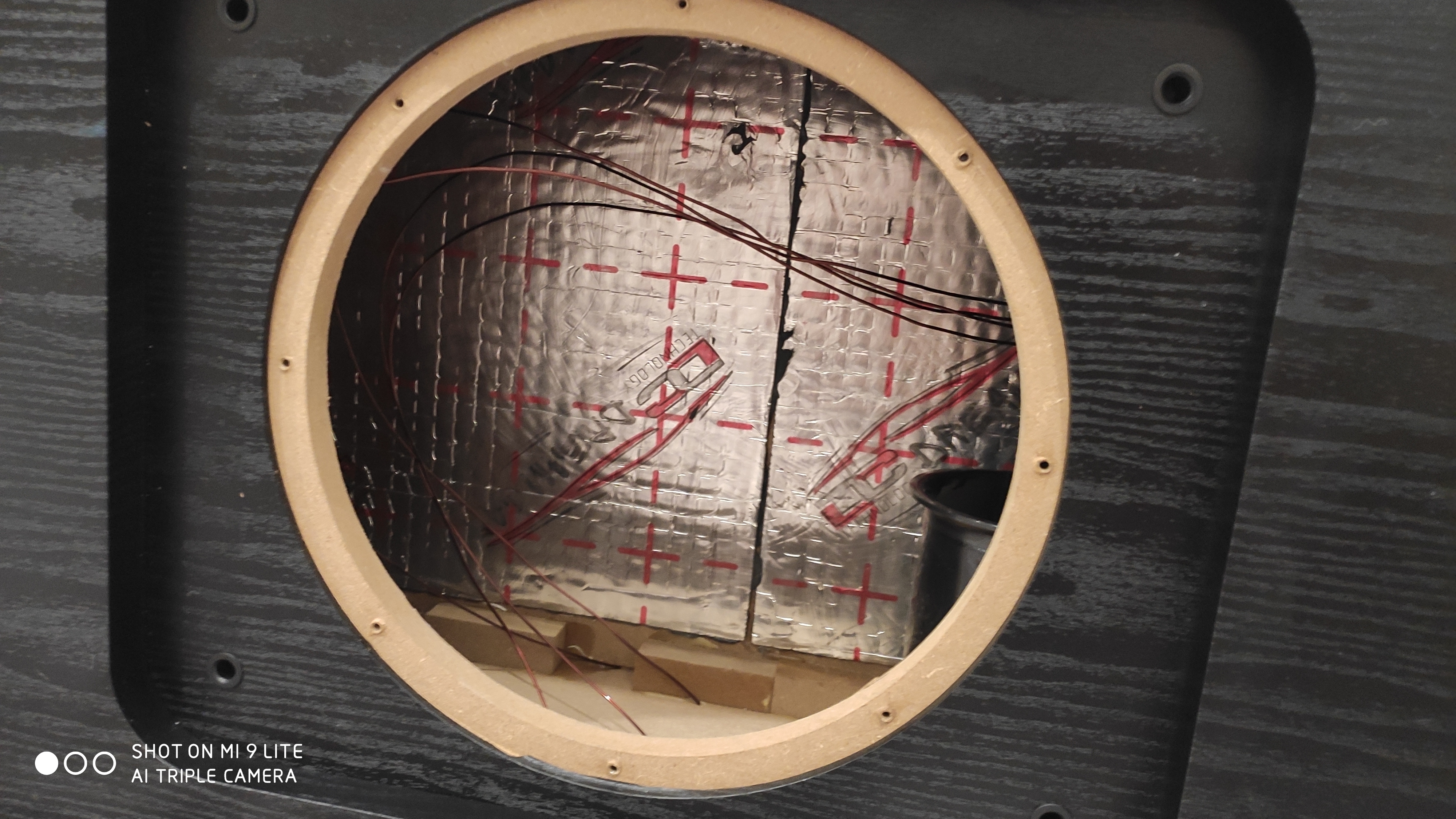

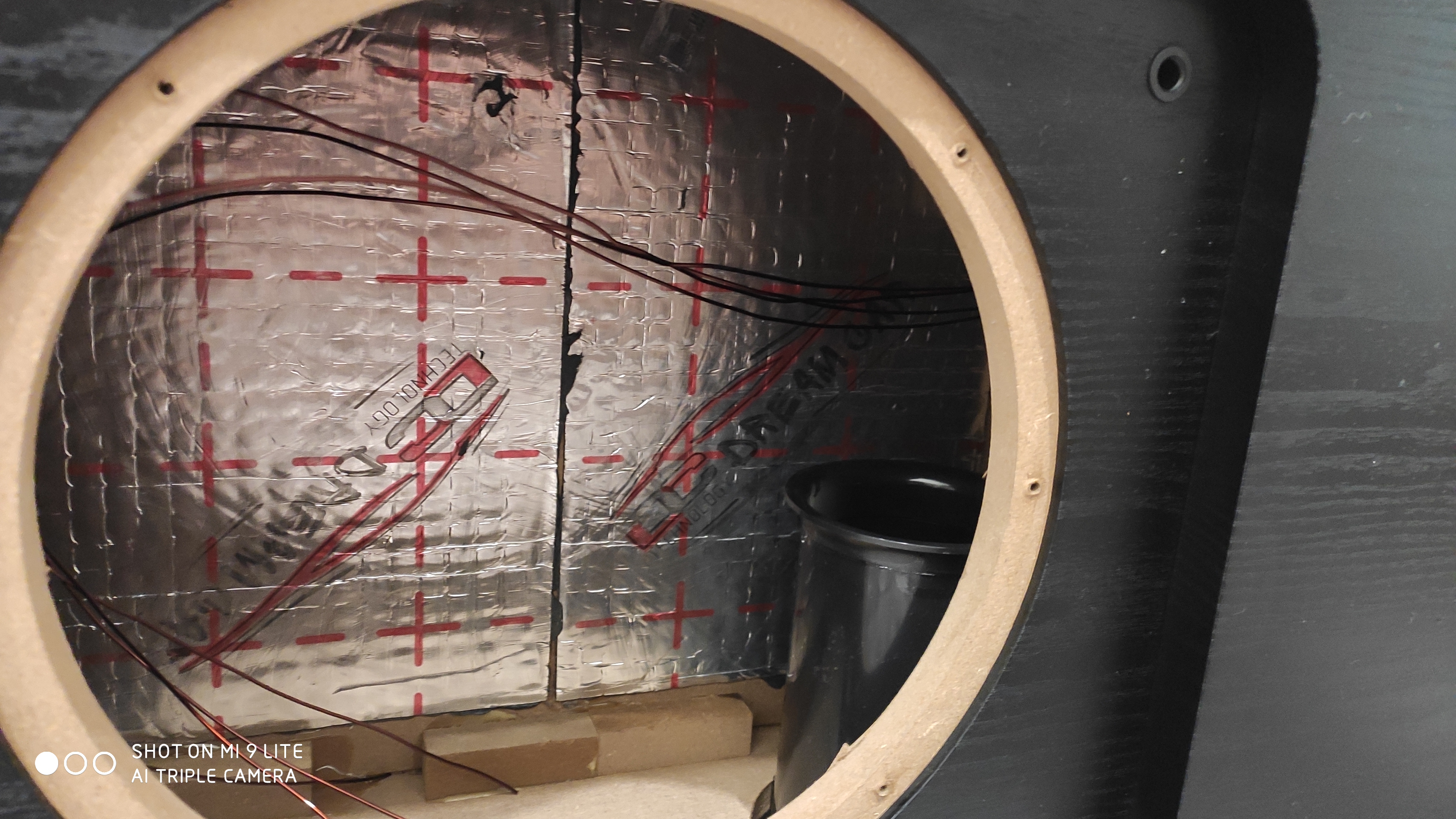

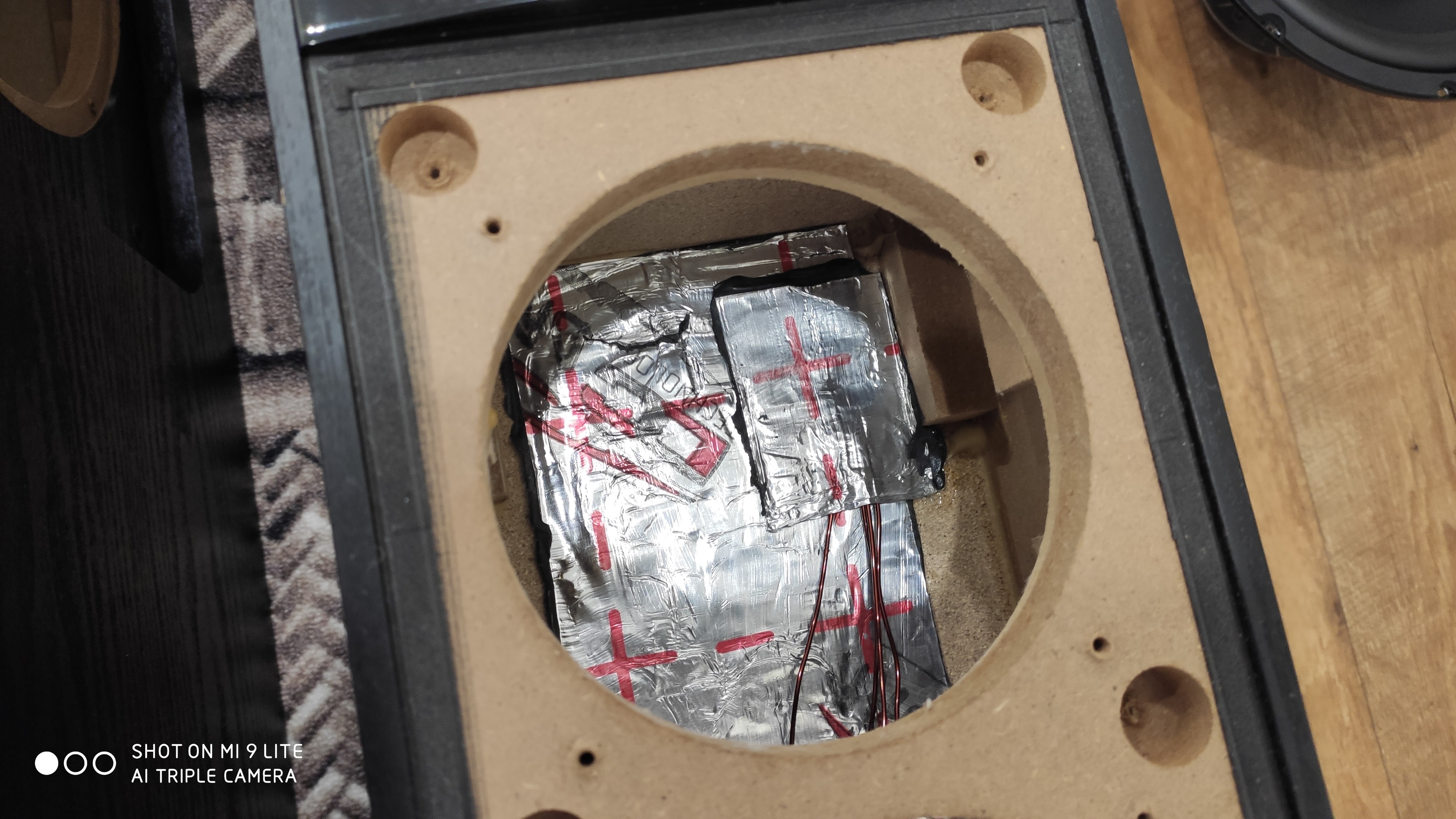

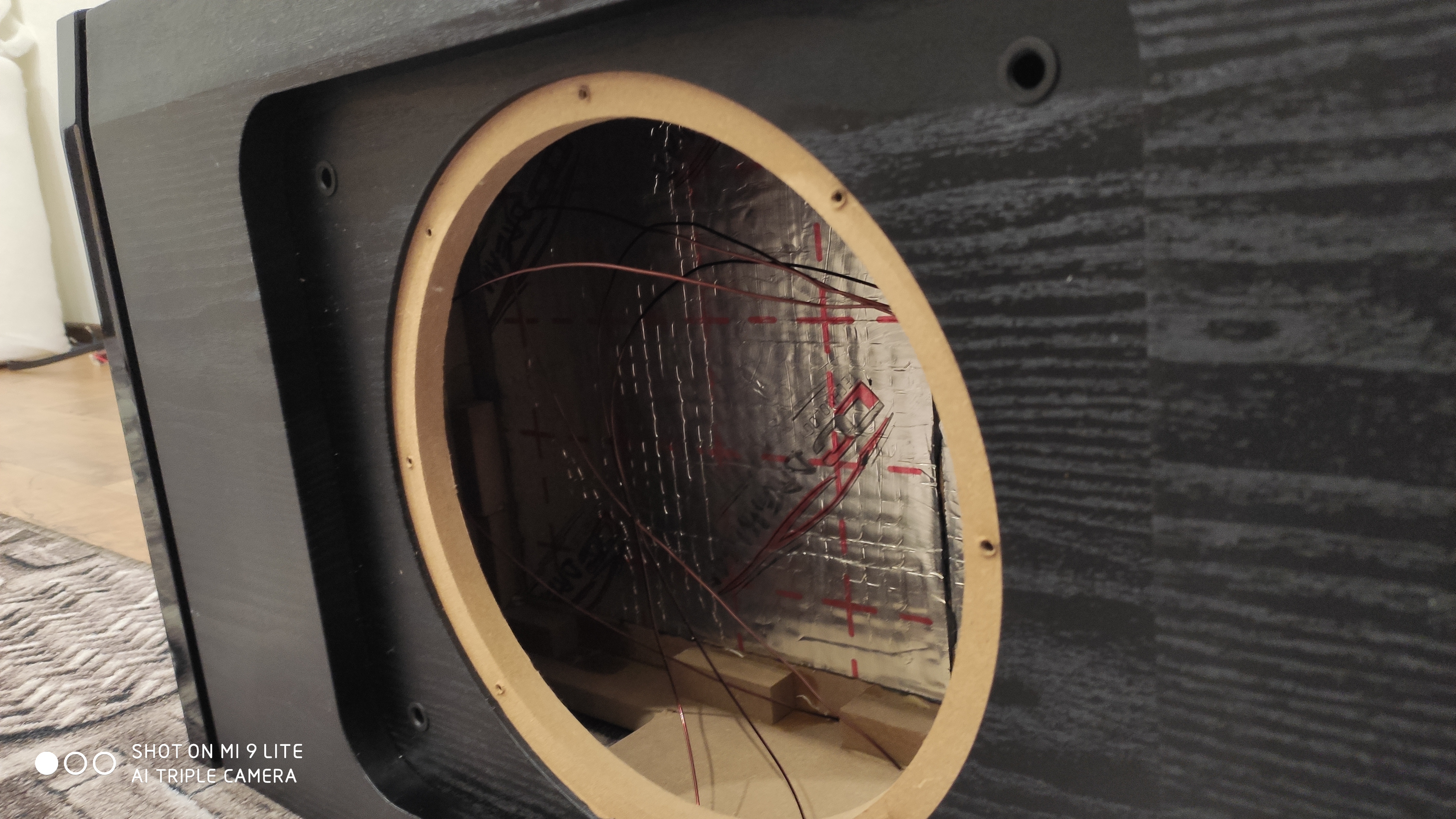

    В данном случае, бездумное оклеивание шумкой и замена проводки ничего не даст, изменения если и будут, то примерно на уровне самовнушения.
    И звук портит не электролитический конденсатор, с алюминиевыми катушками, а неправильно спроектированный кроссовер и подобранные динамики.
    Аватар для Владимир Анкаев
    30.04.2020
    Липецкая область, г. Елец
    112

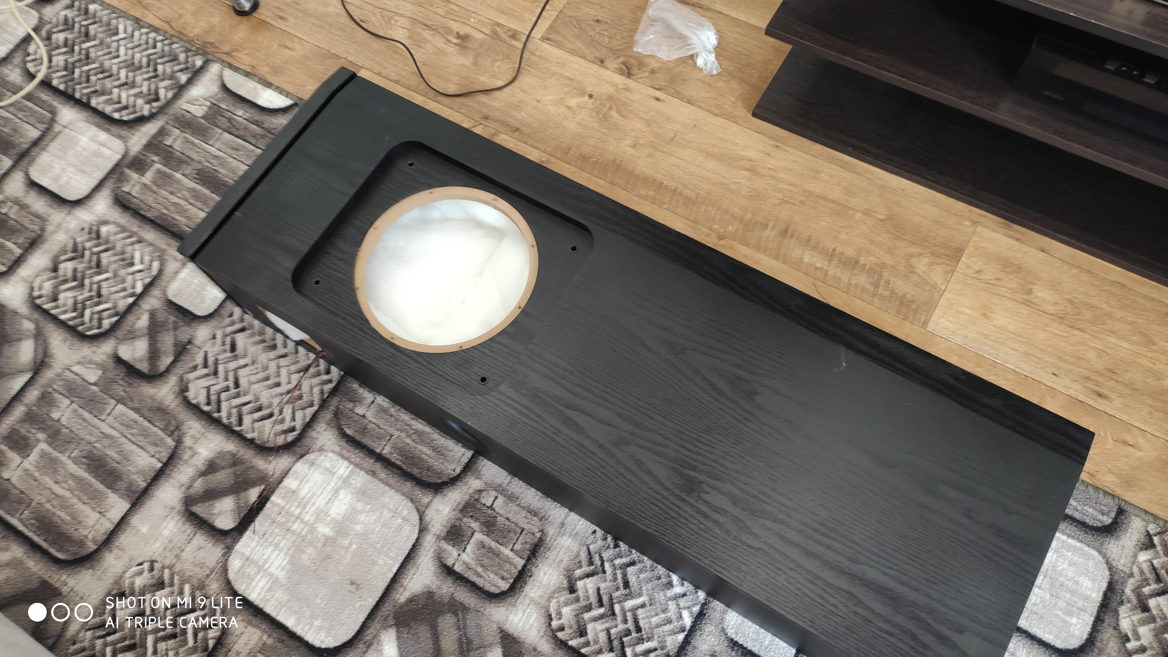

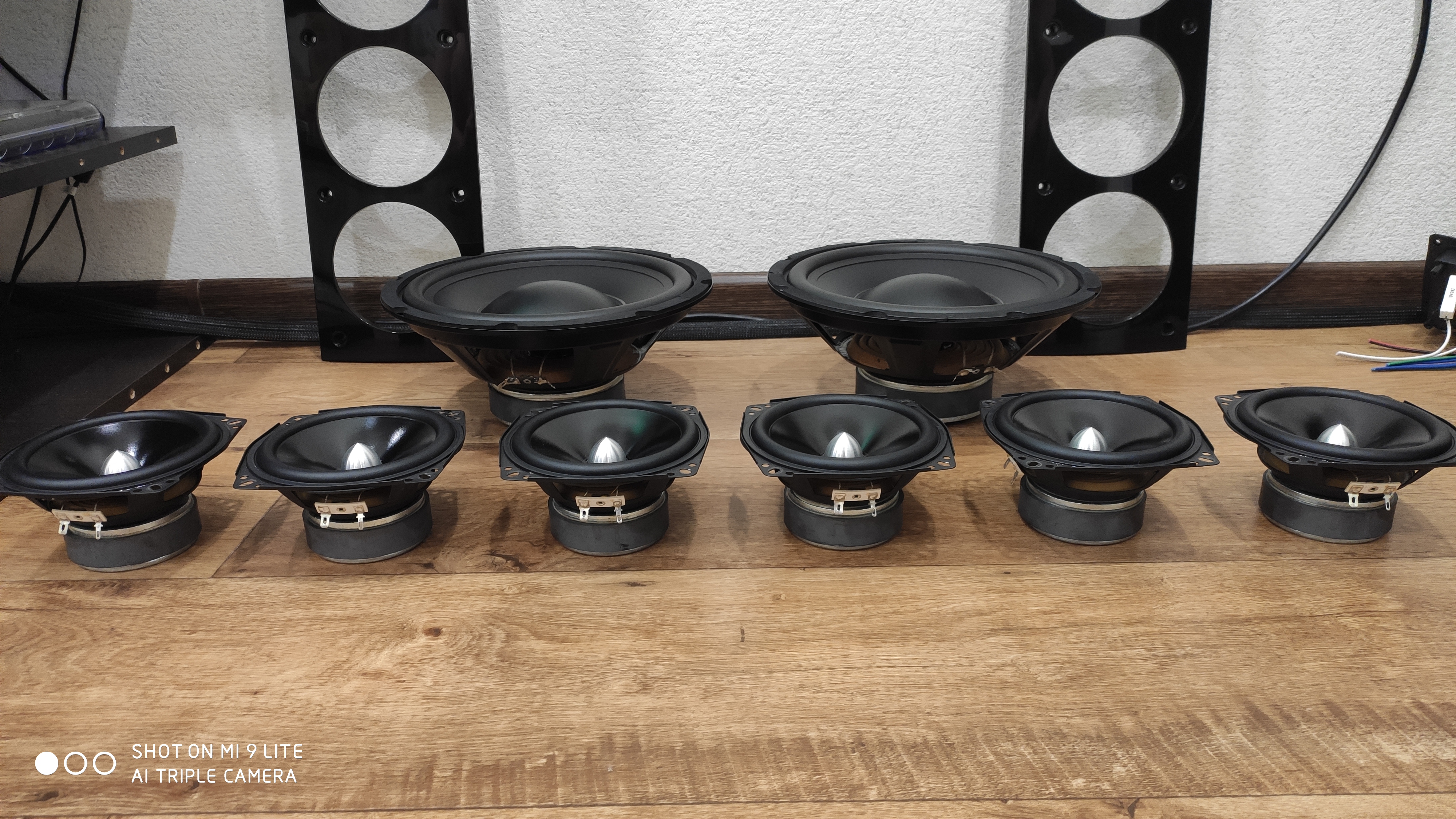

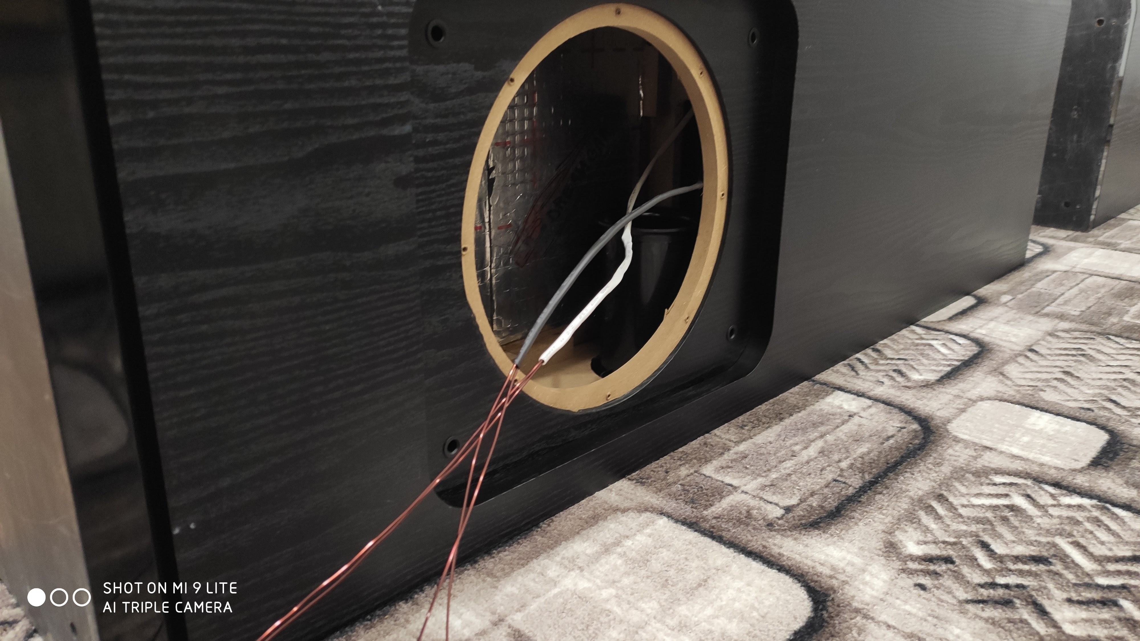

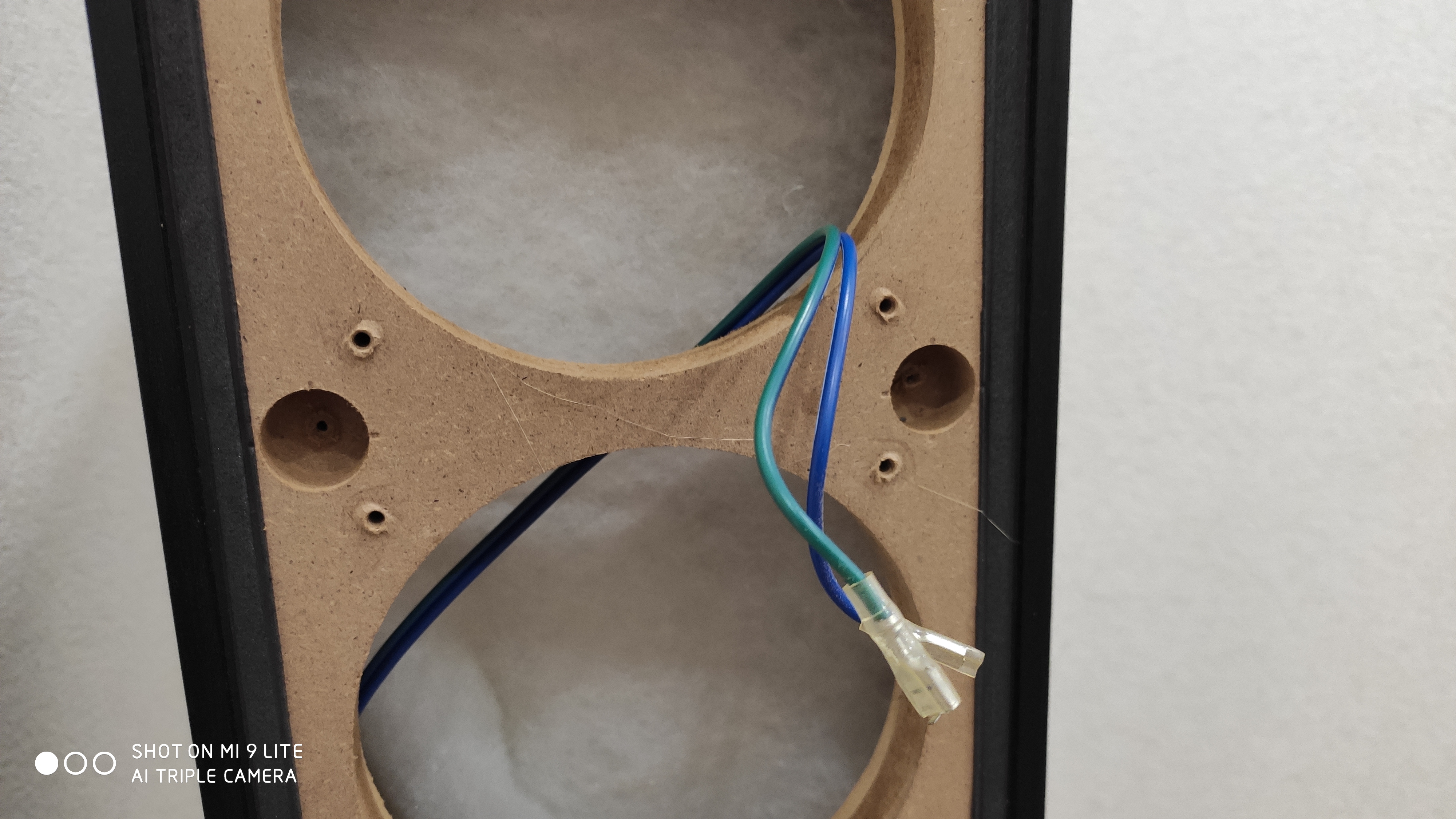

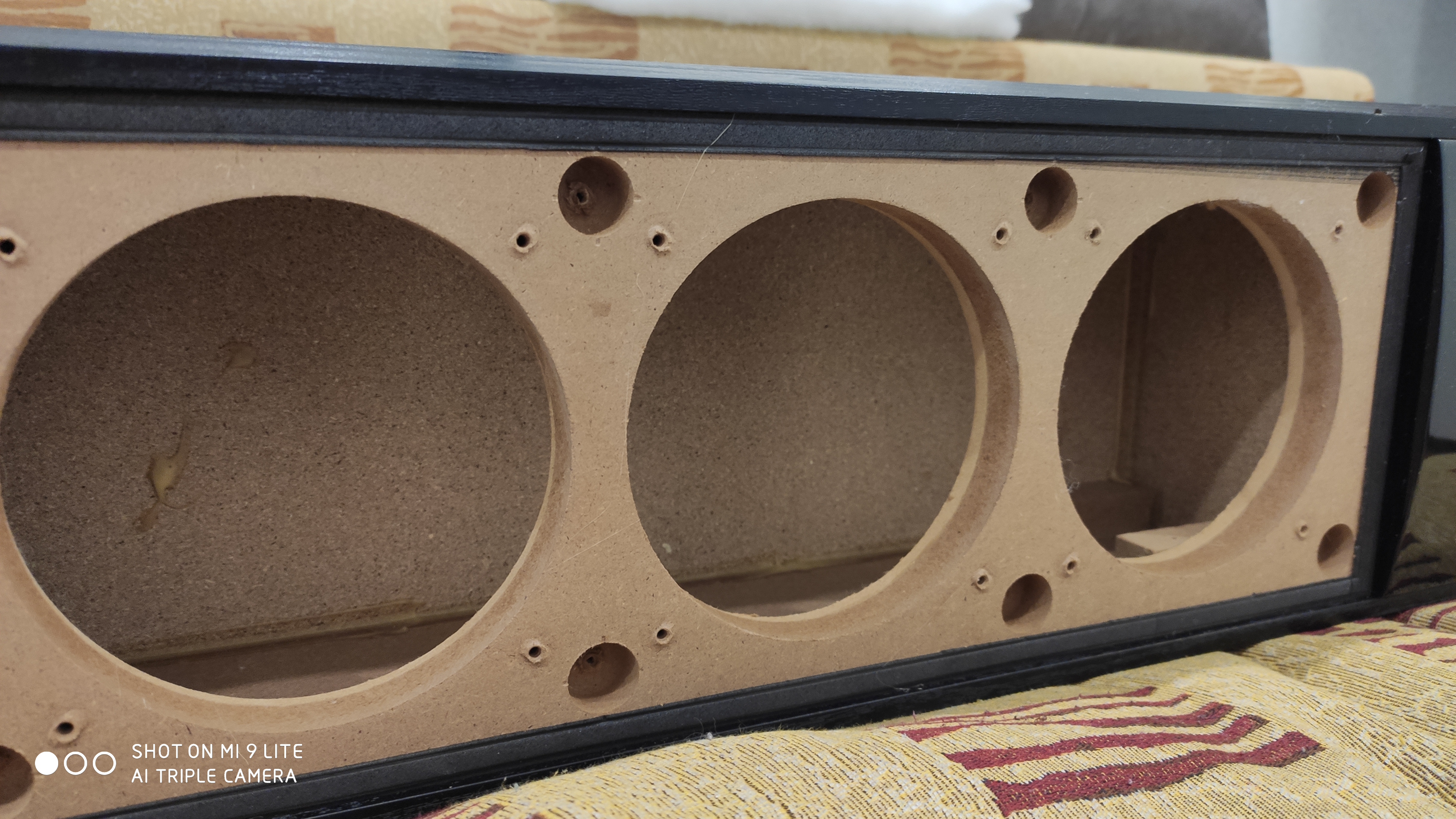

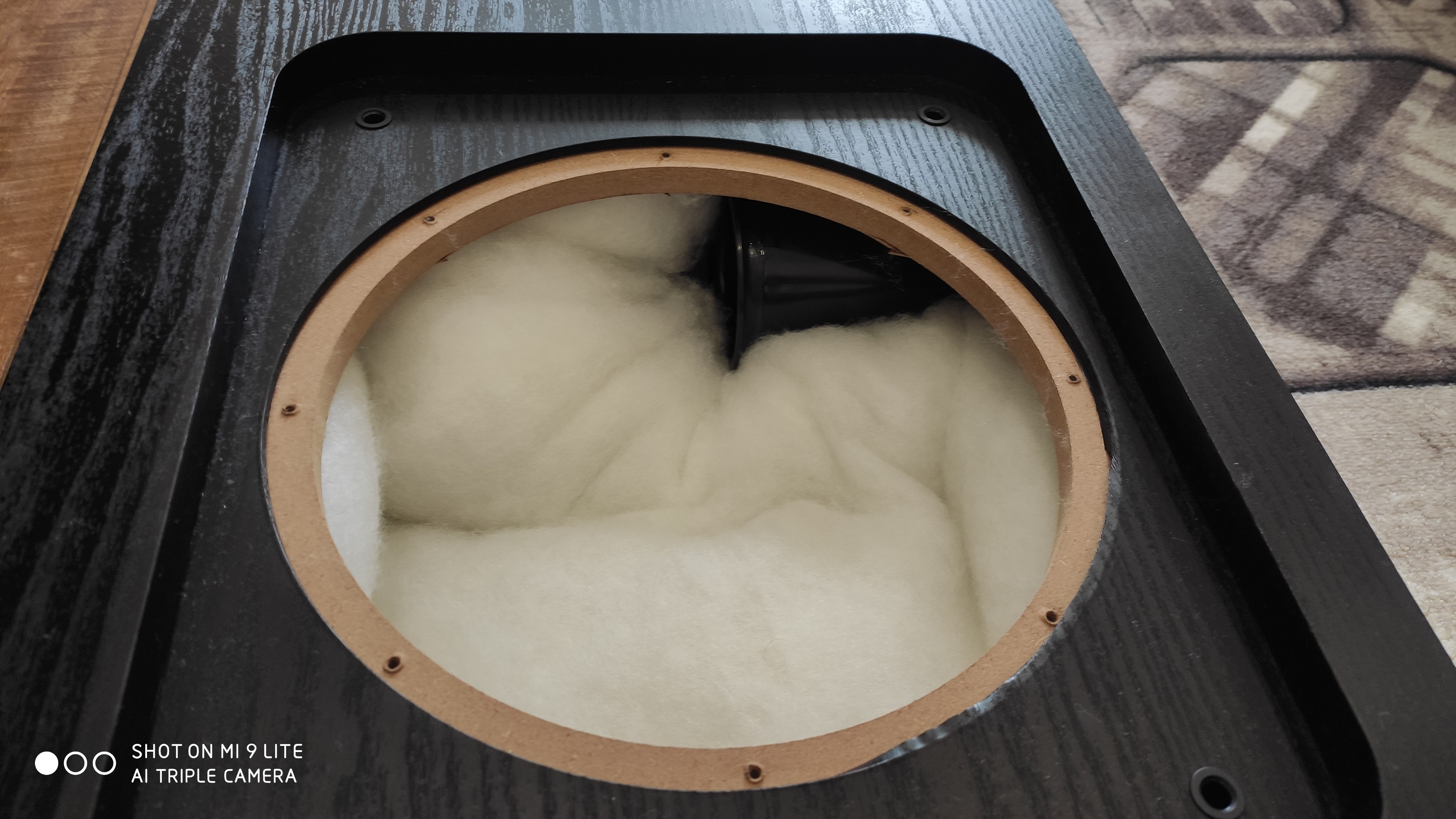

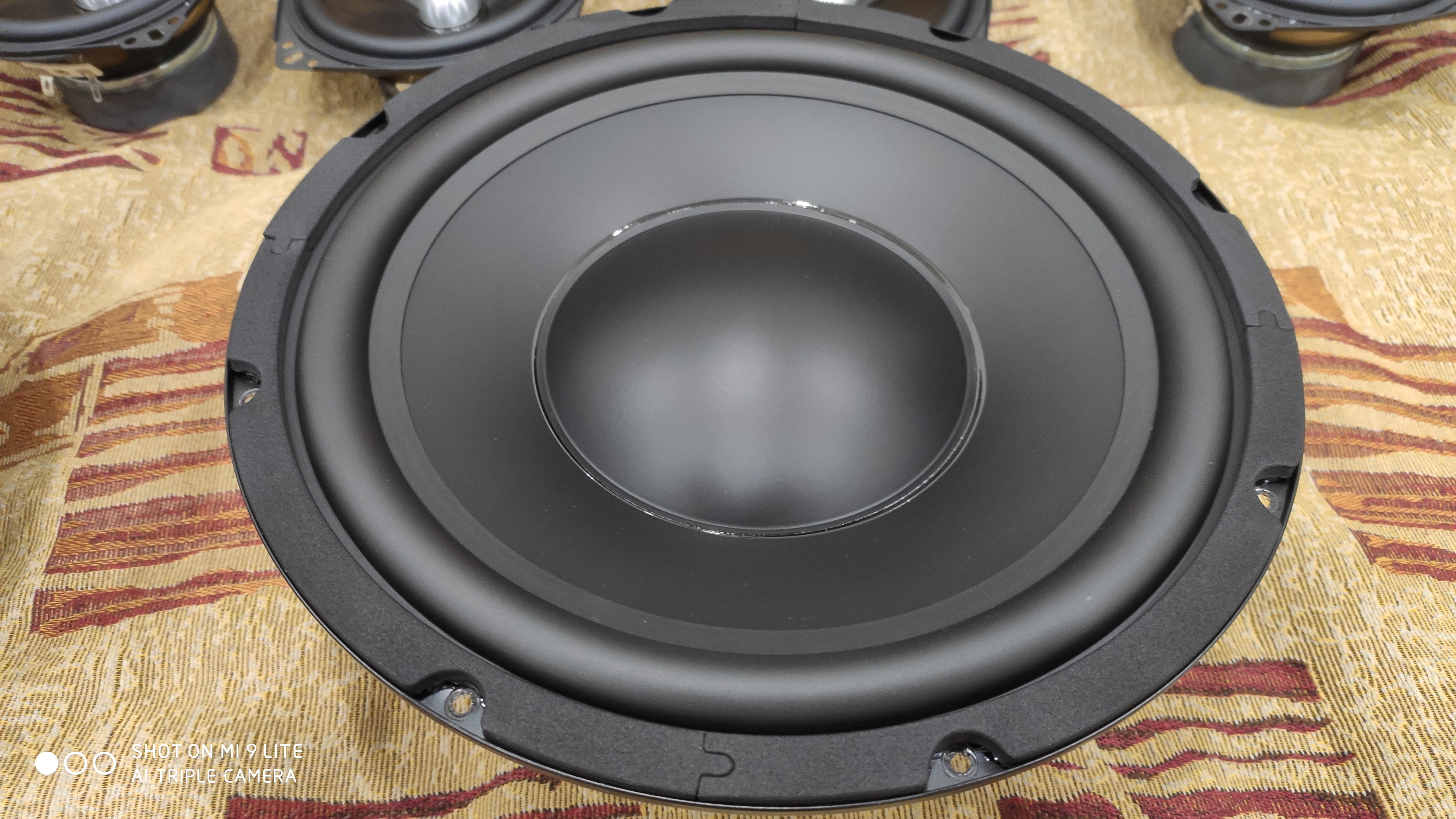

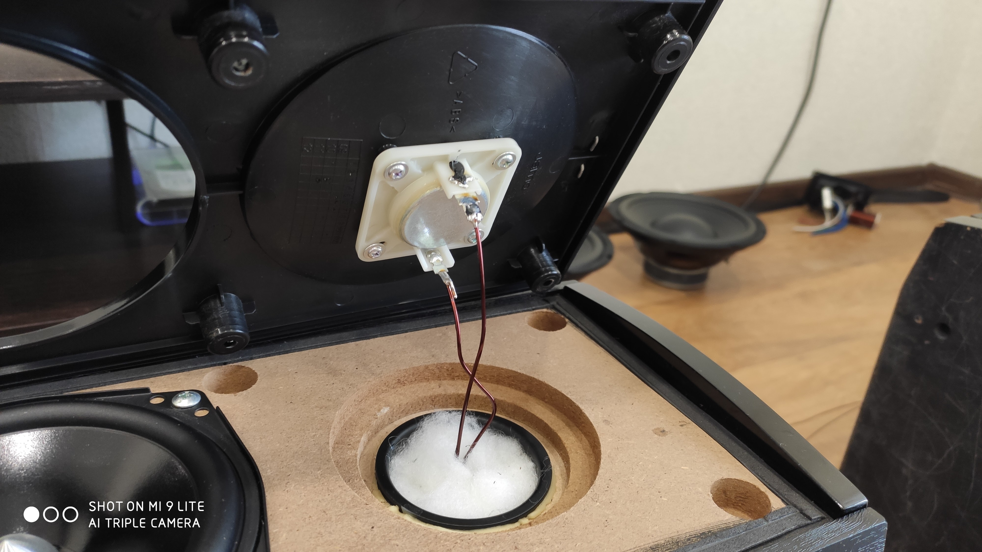

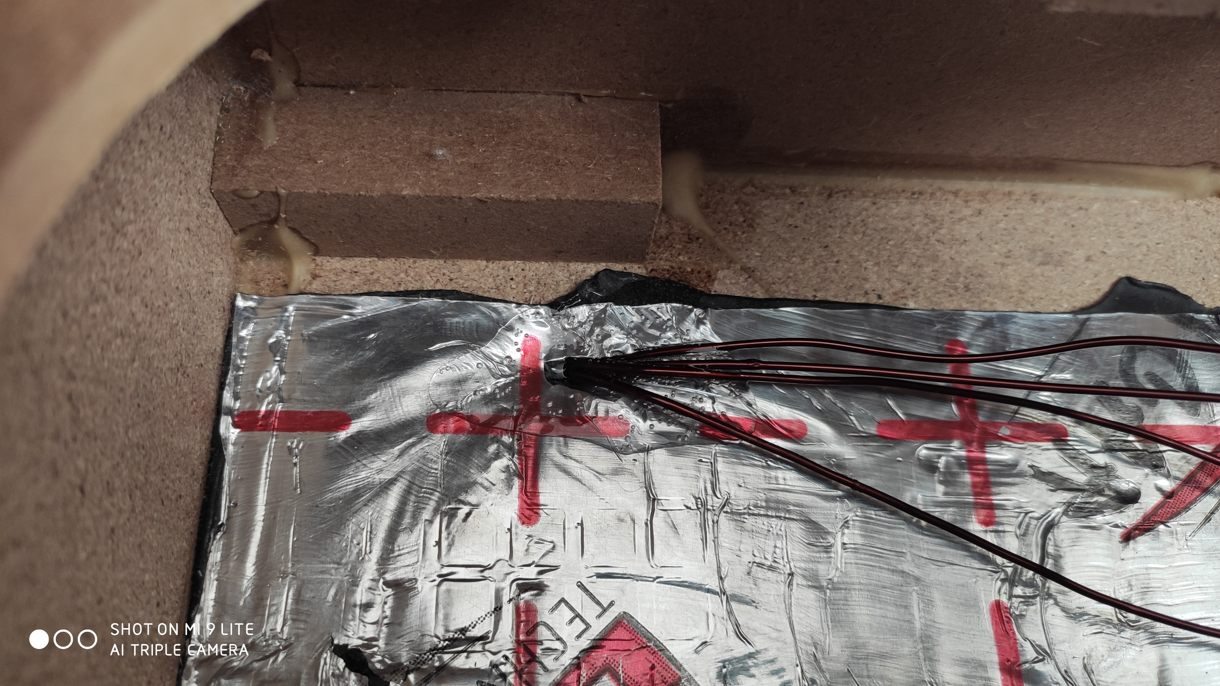

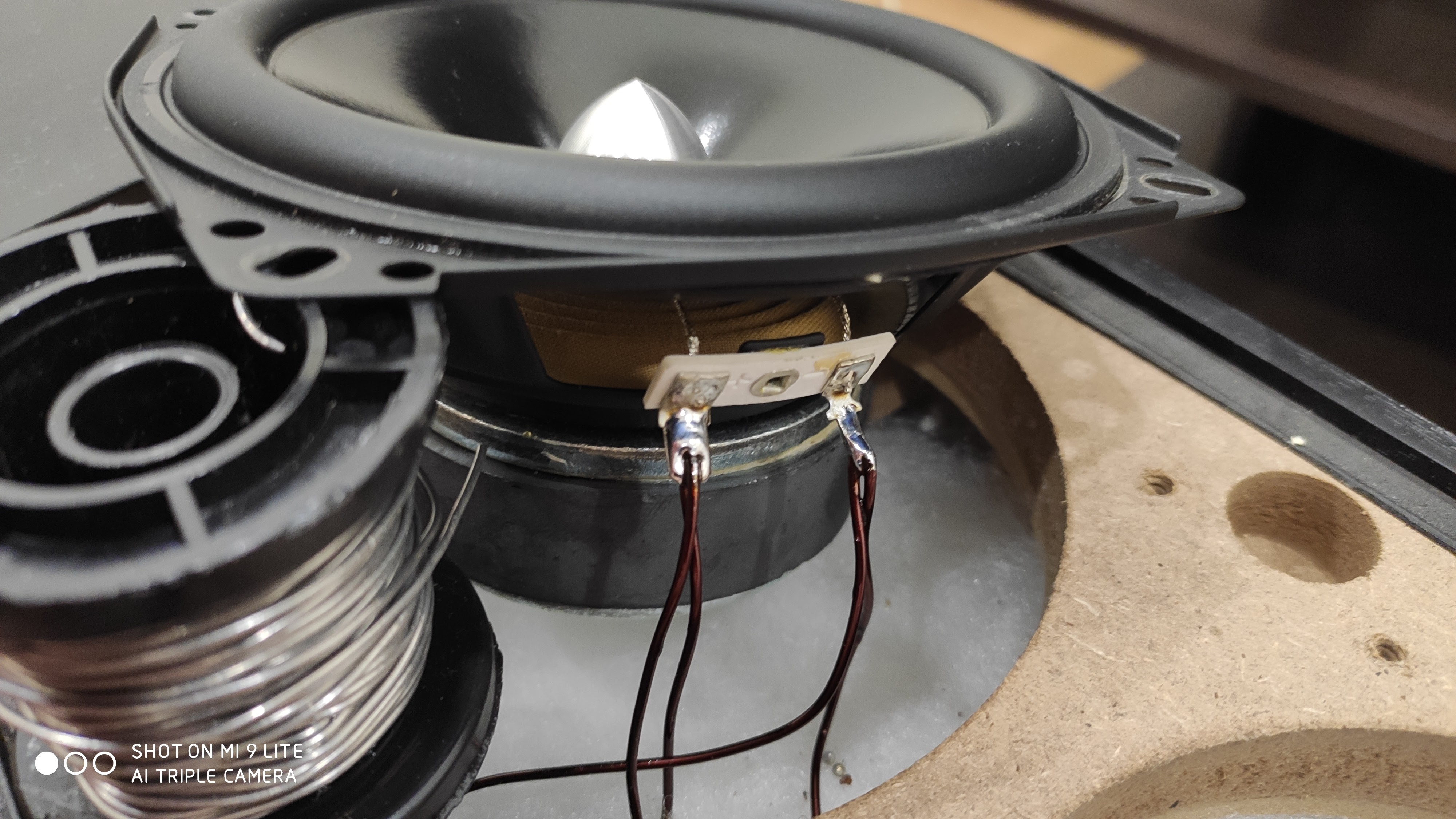

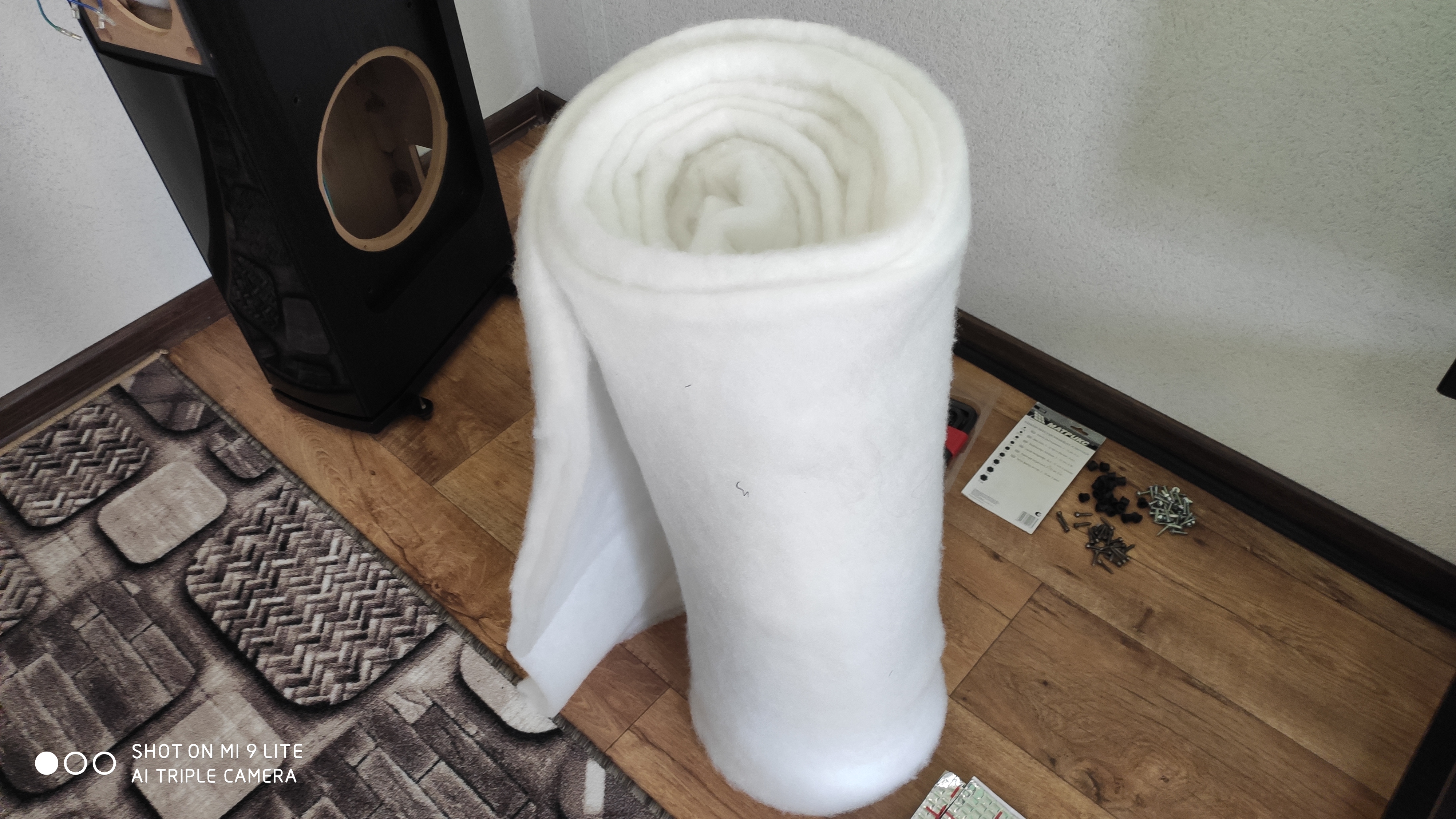

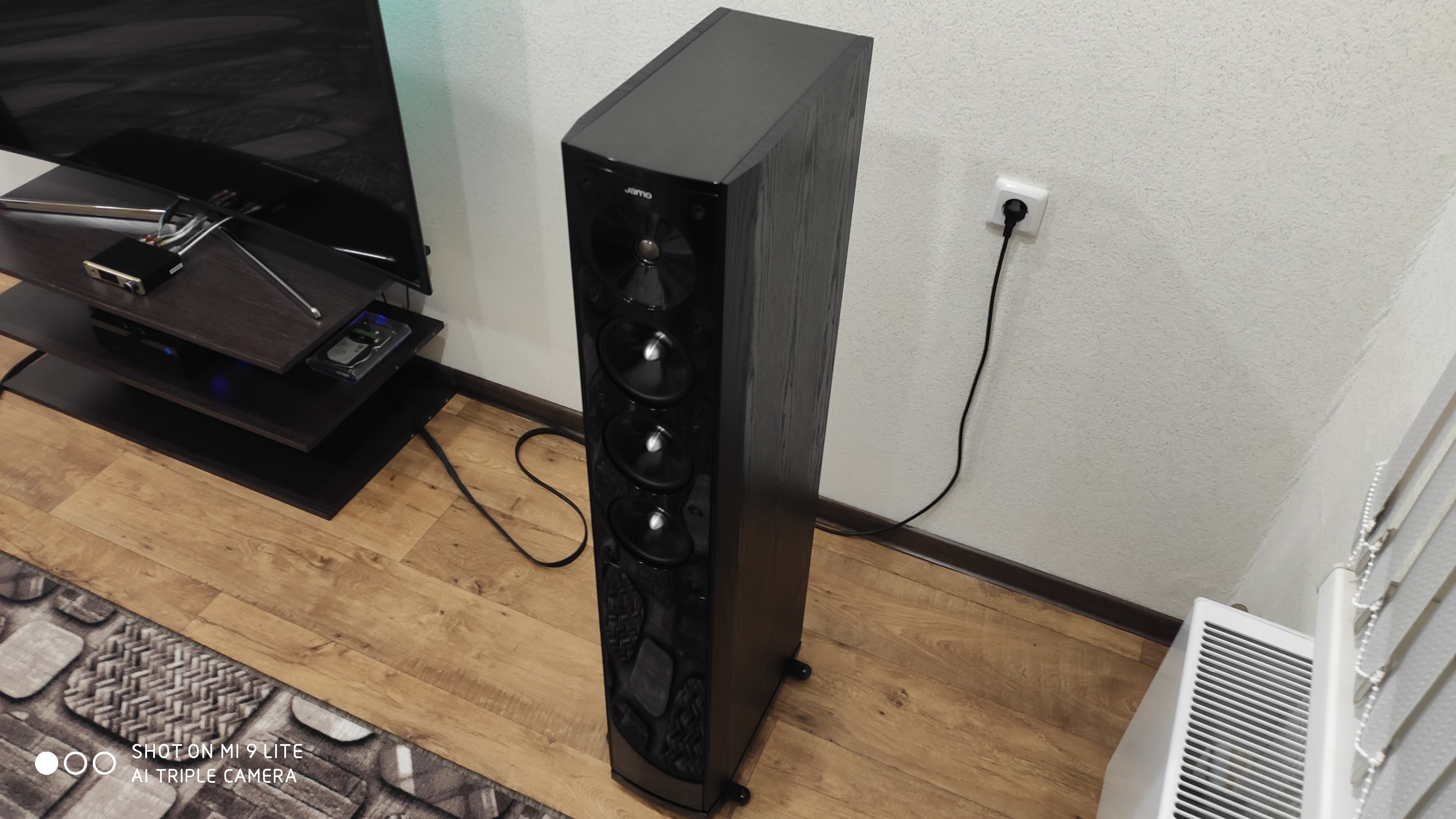

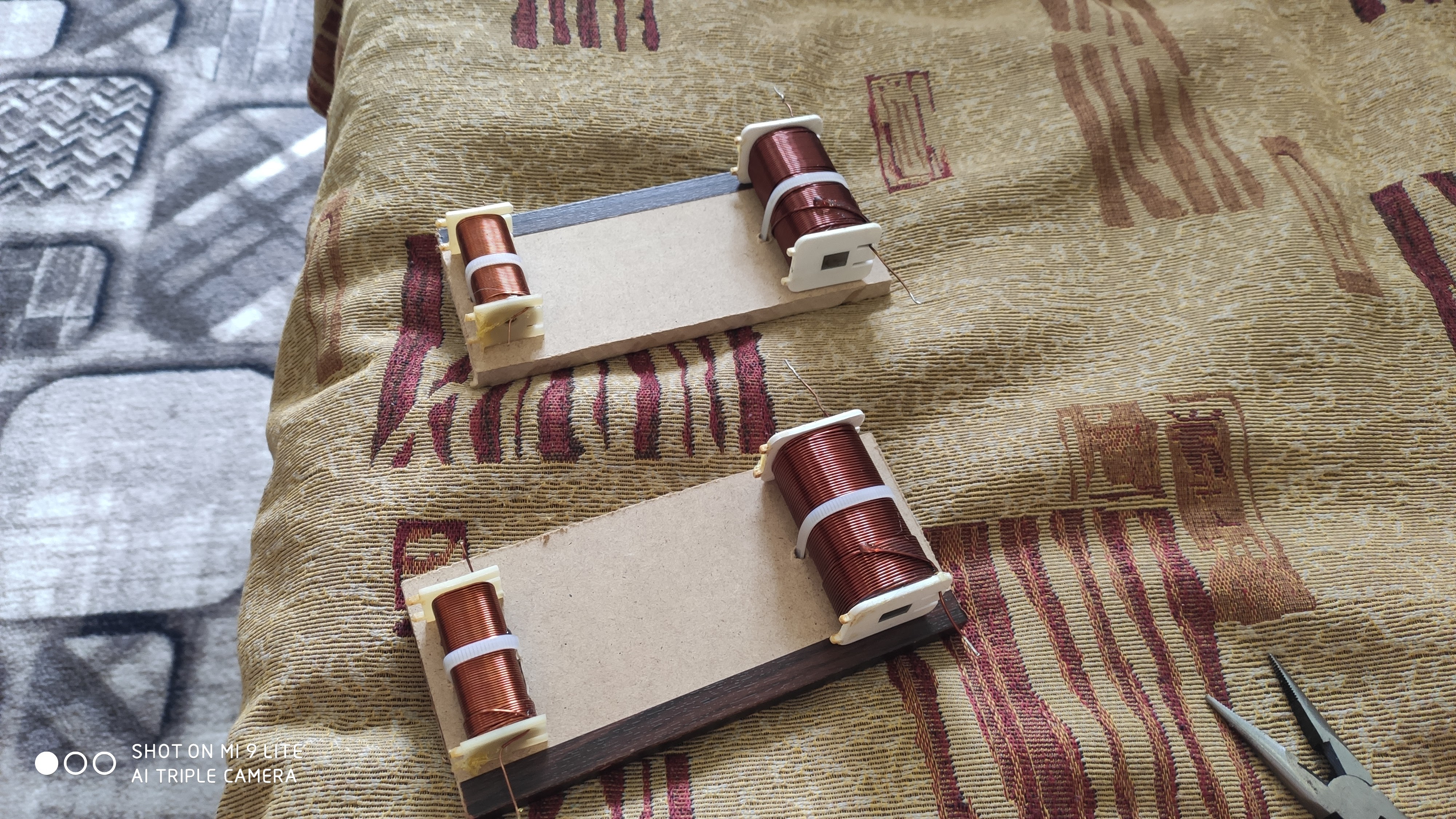

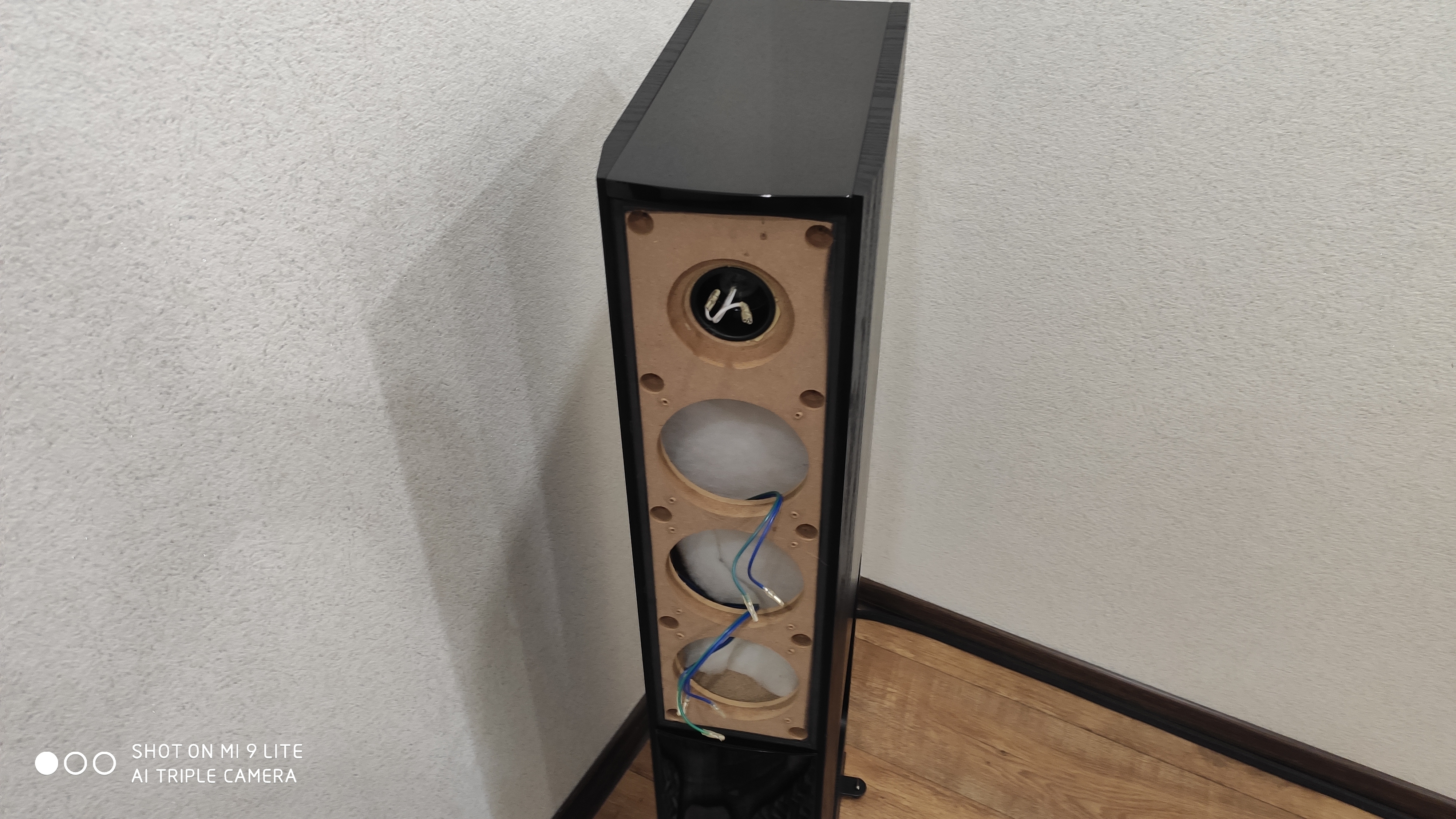

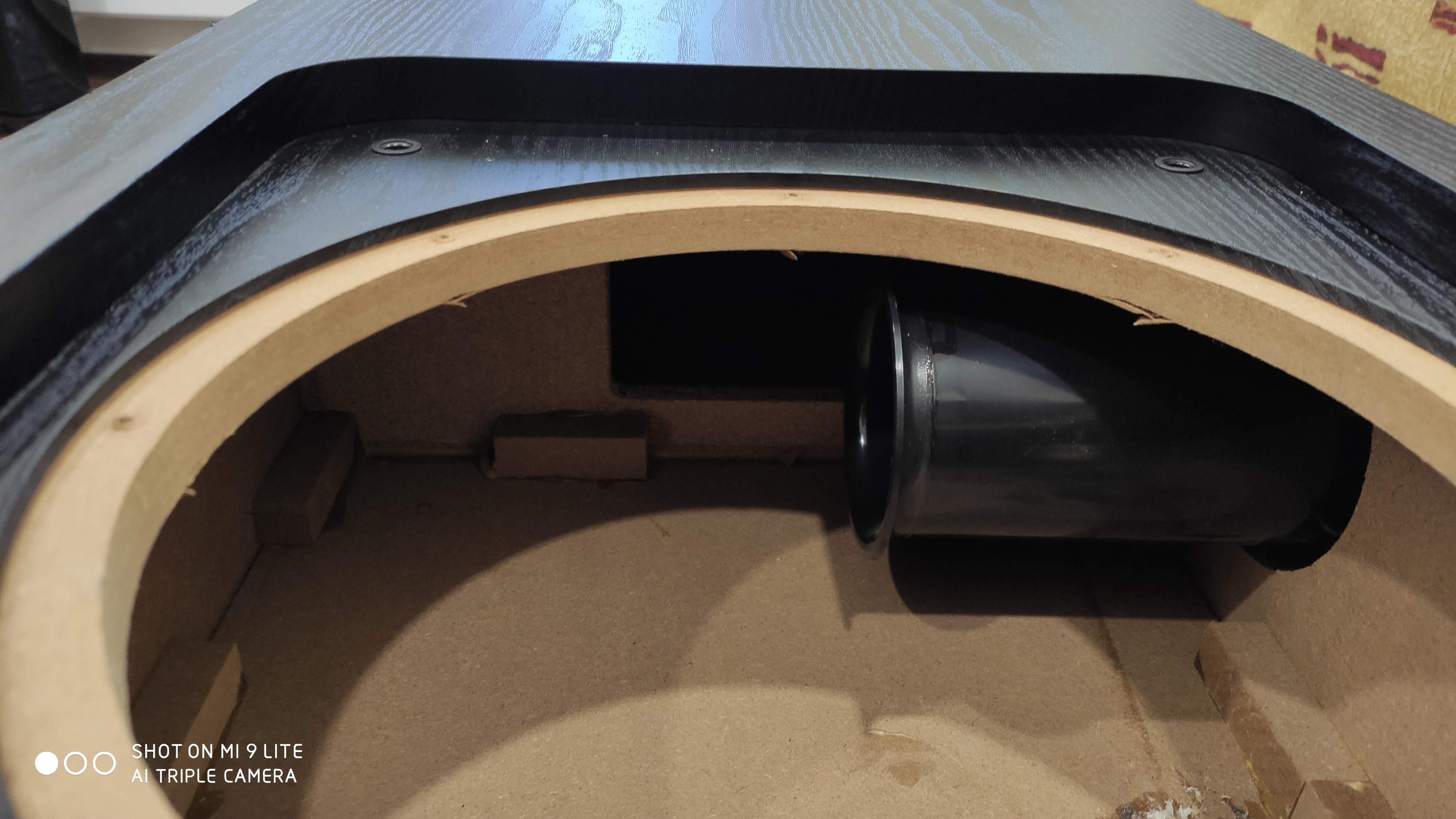

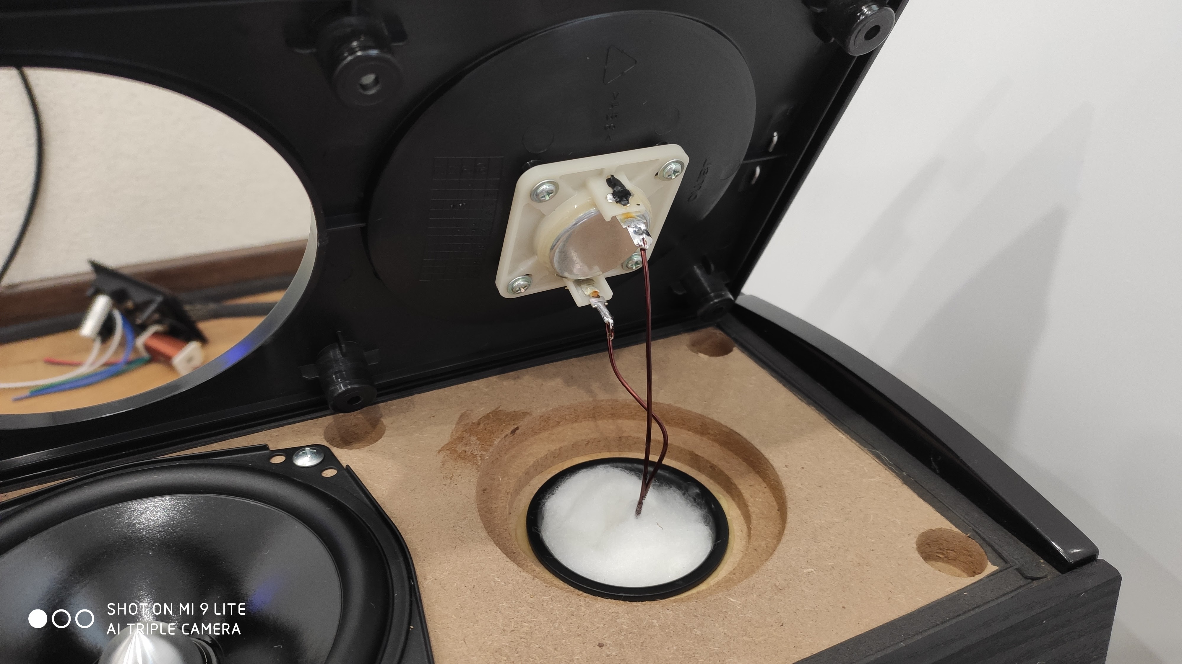

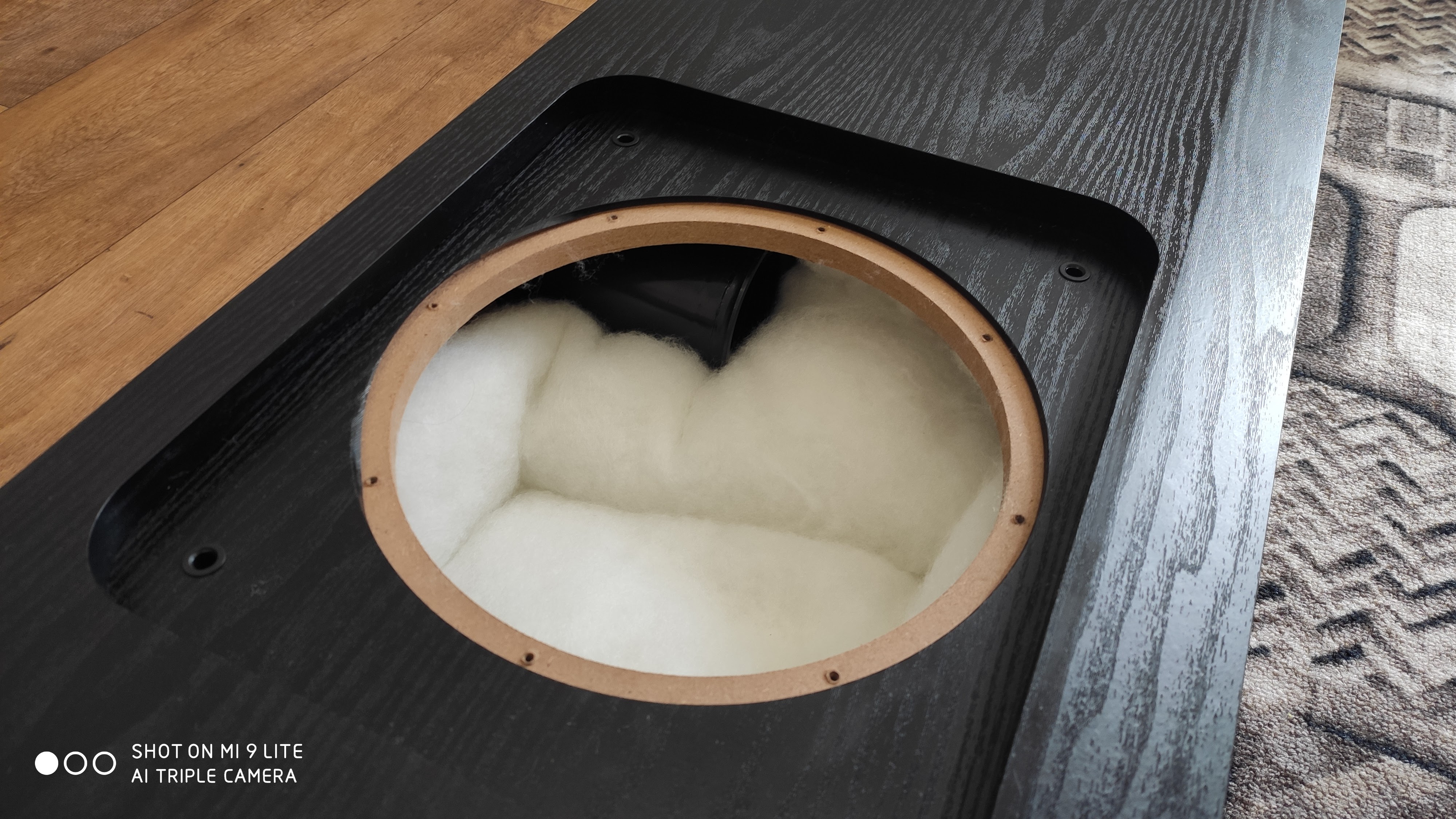

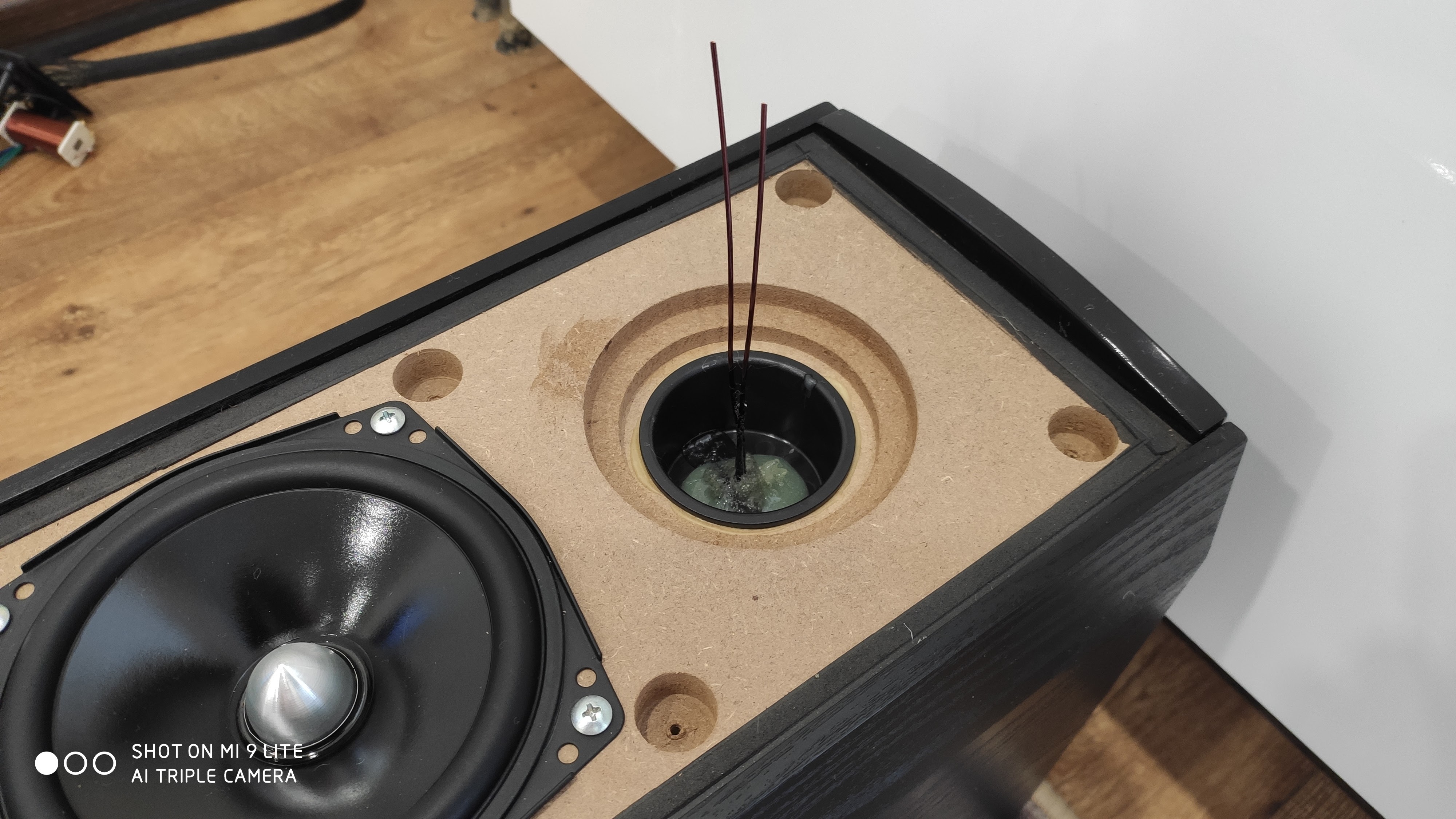

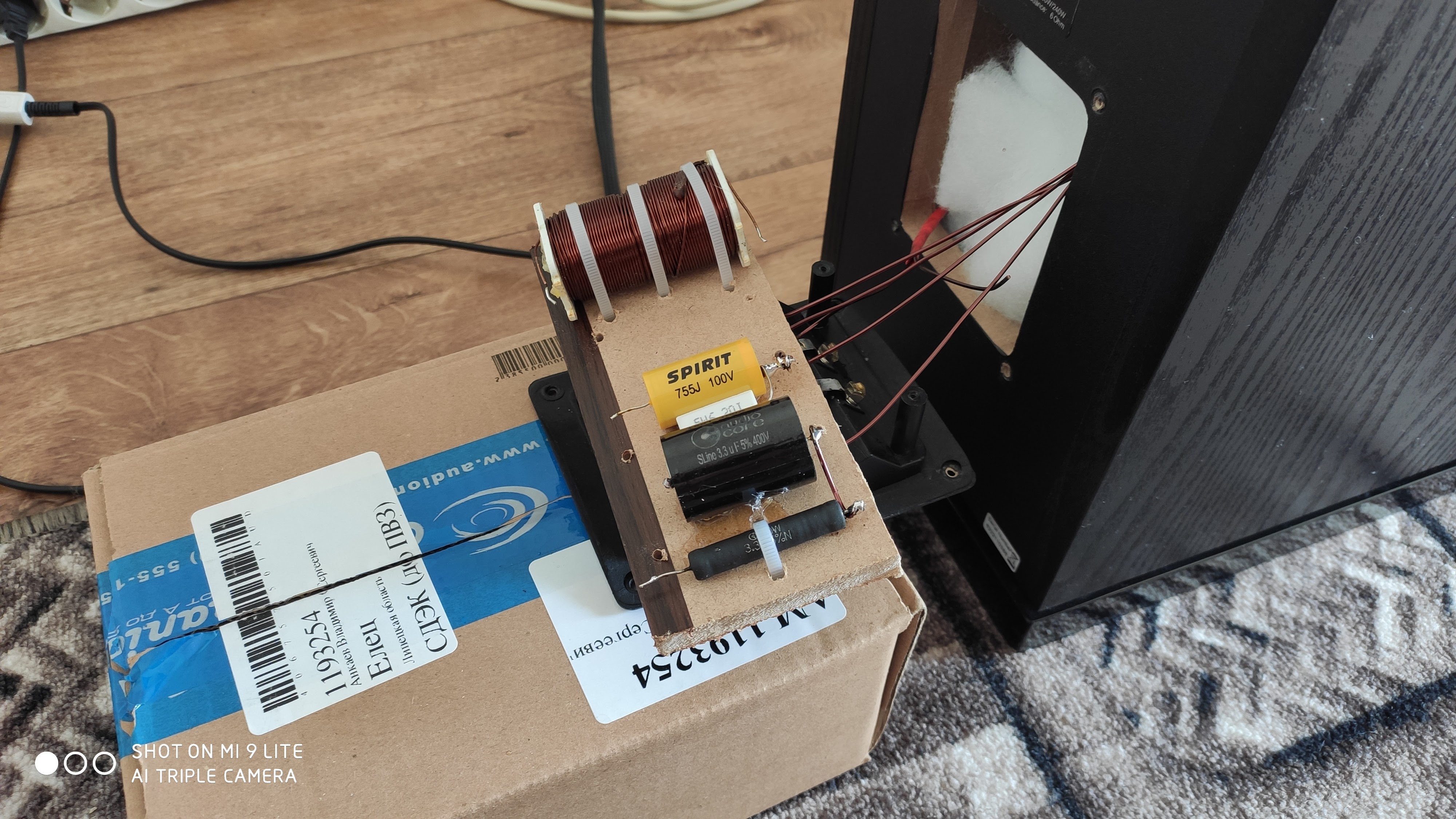

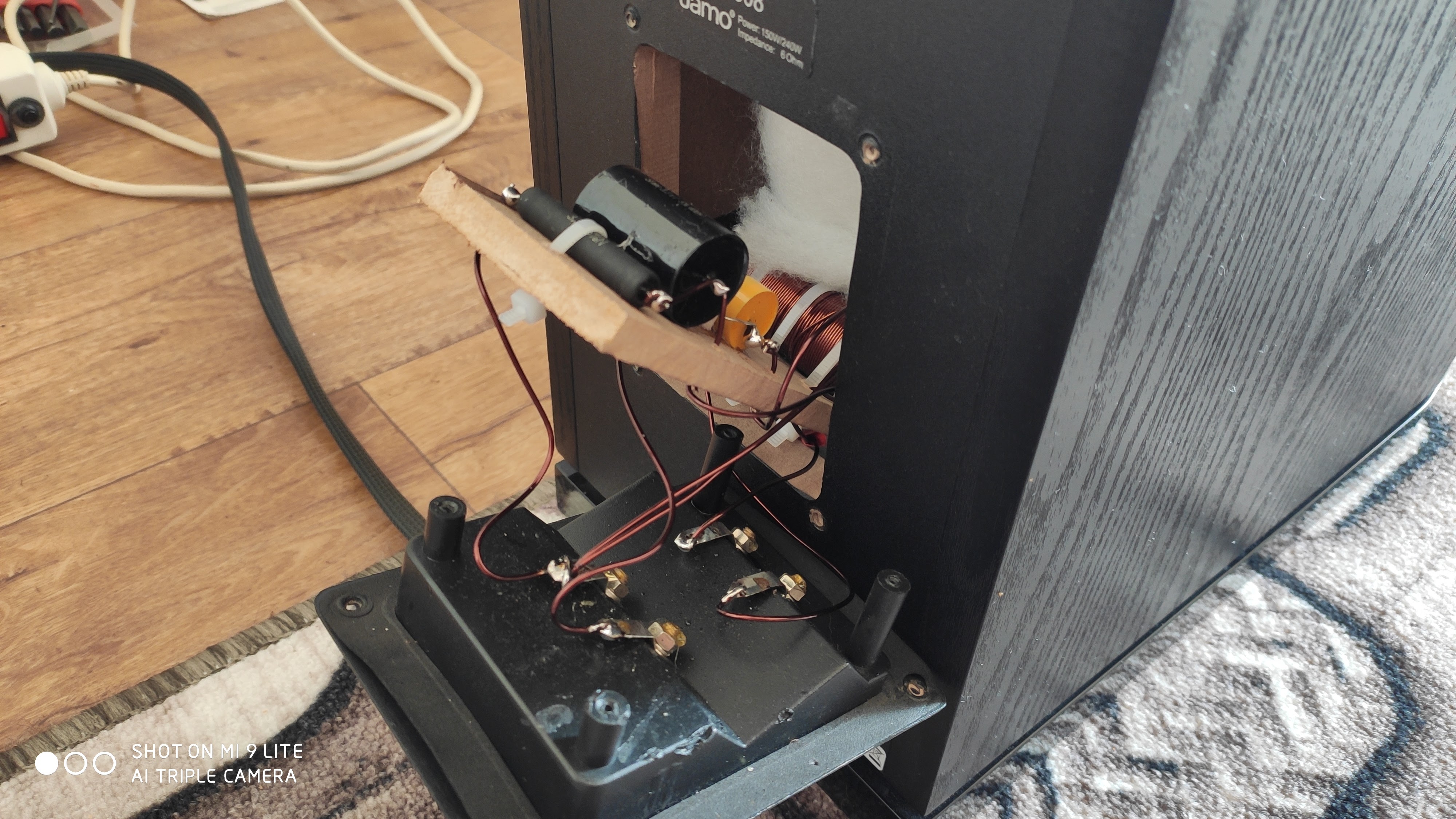

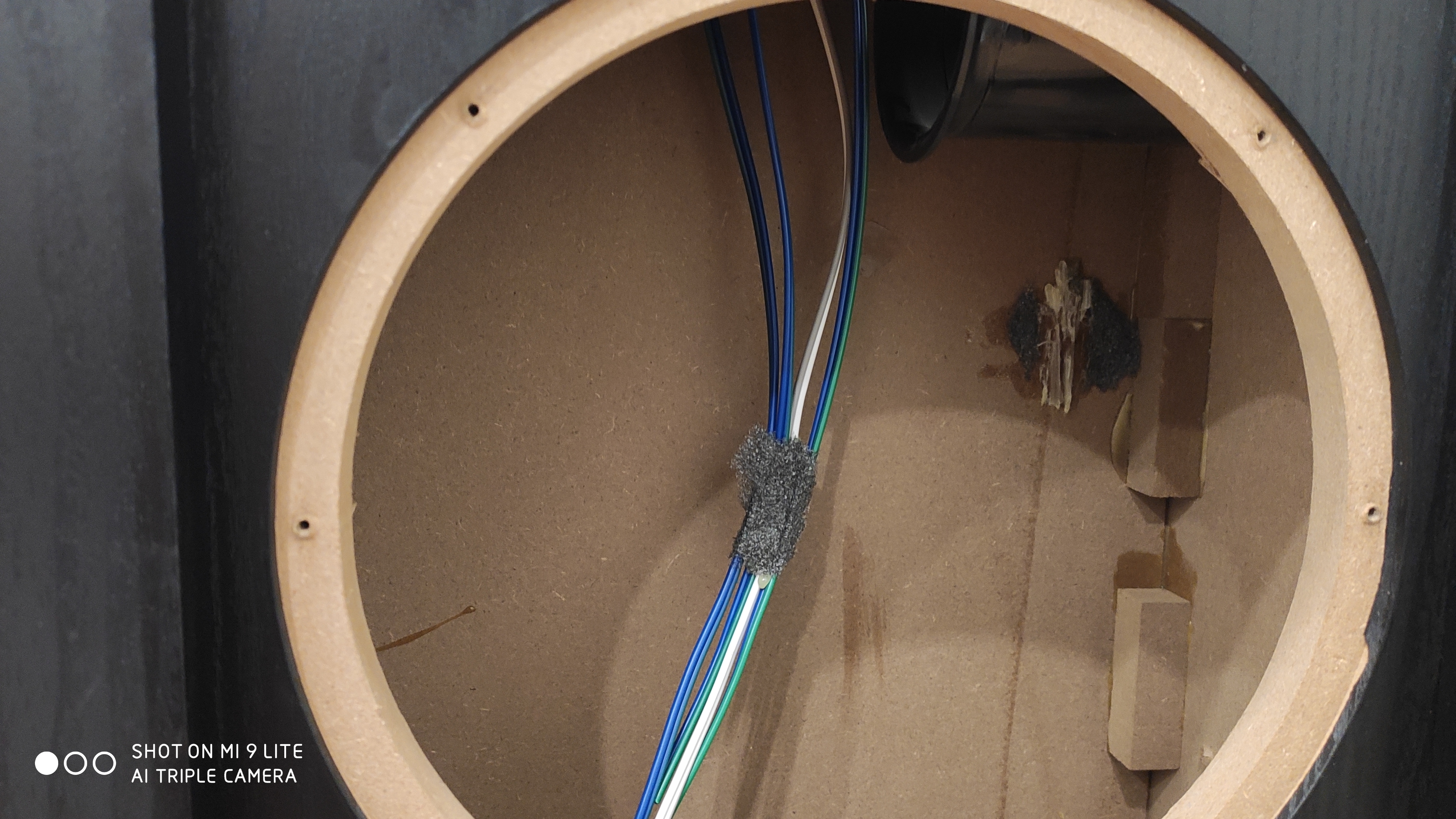

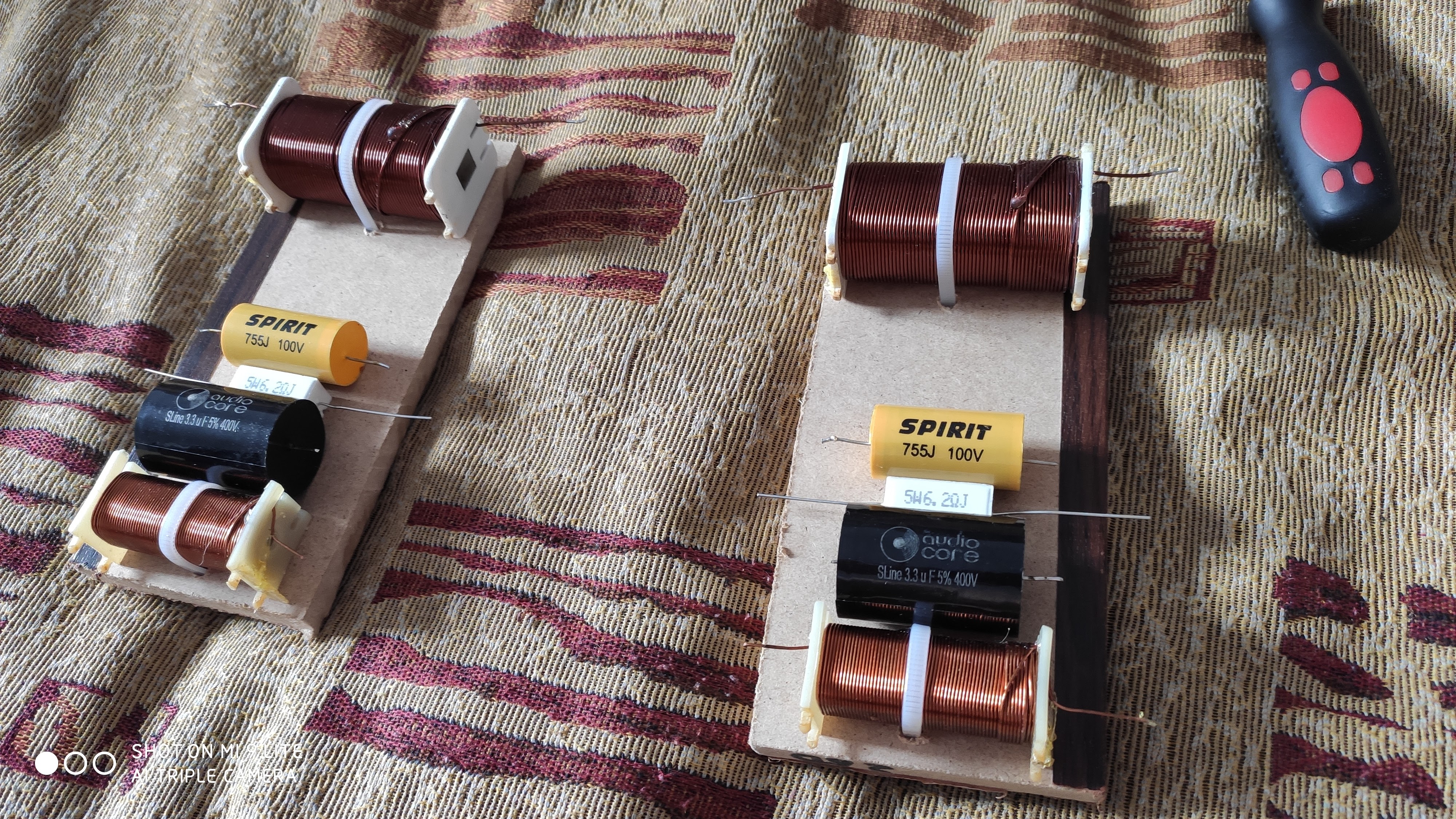

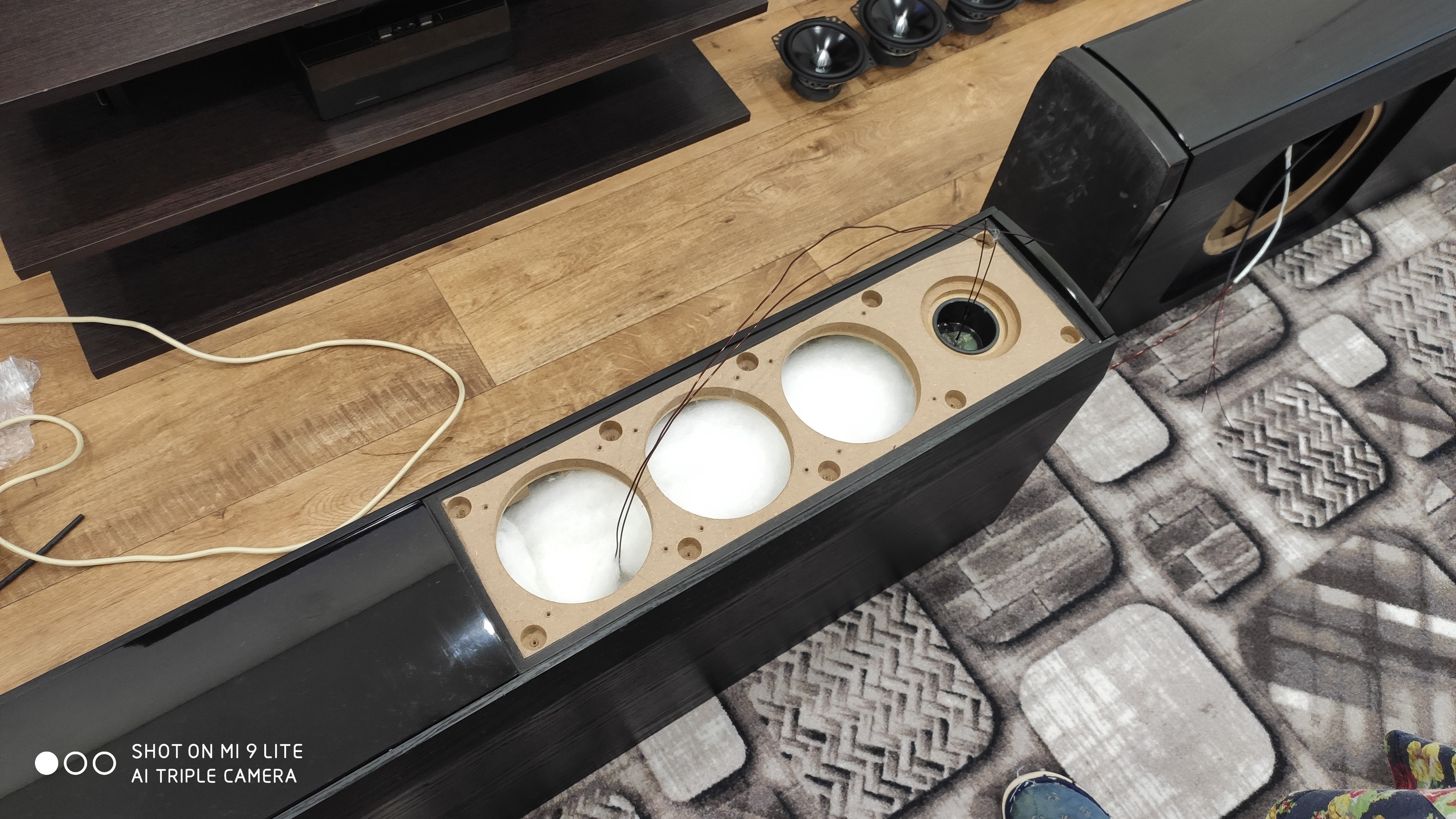

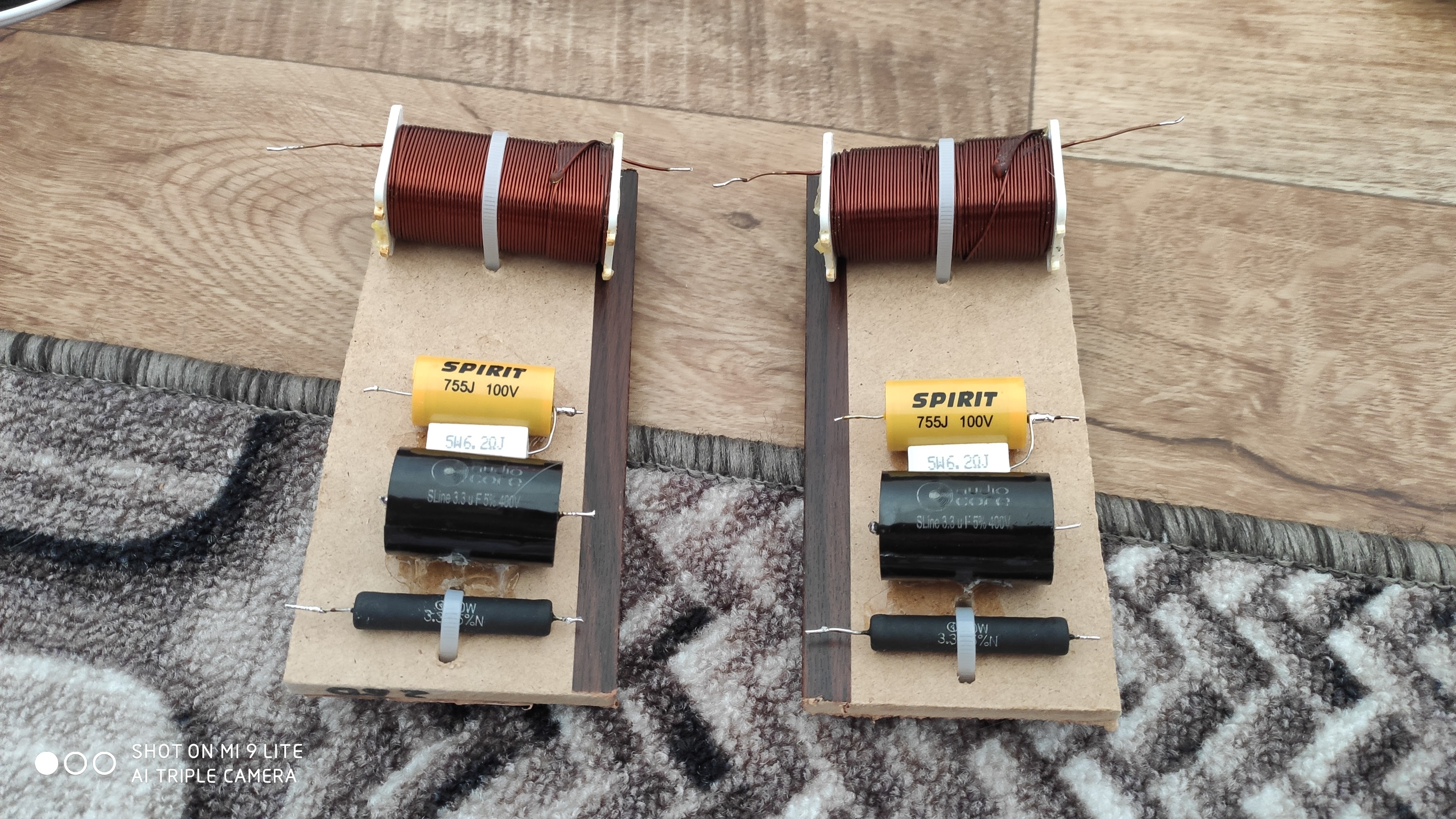

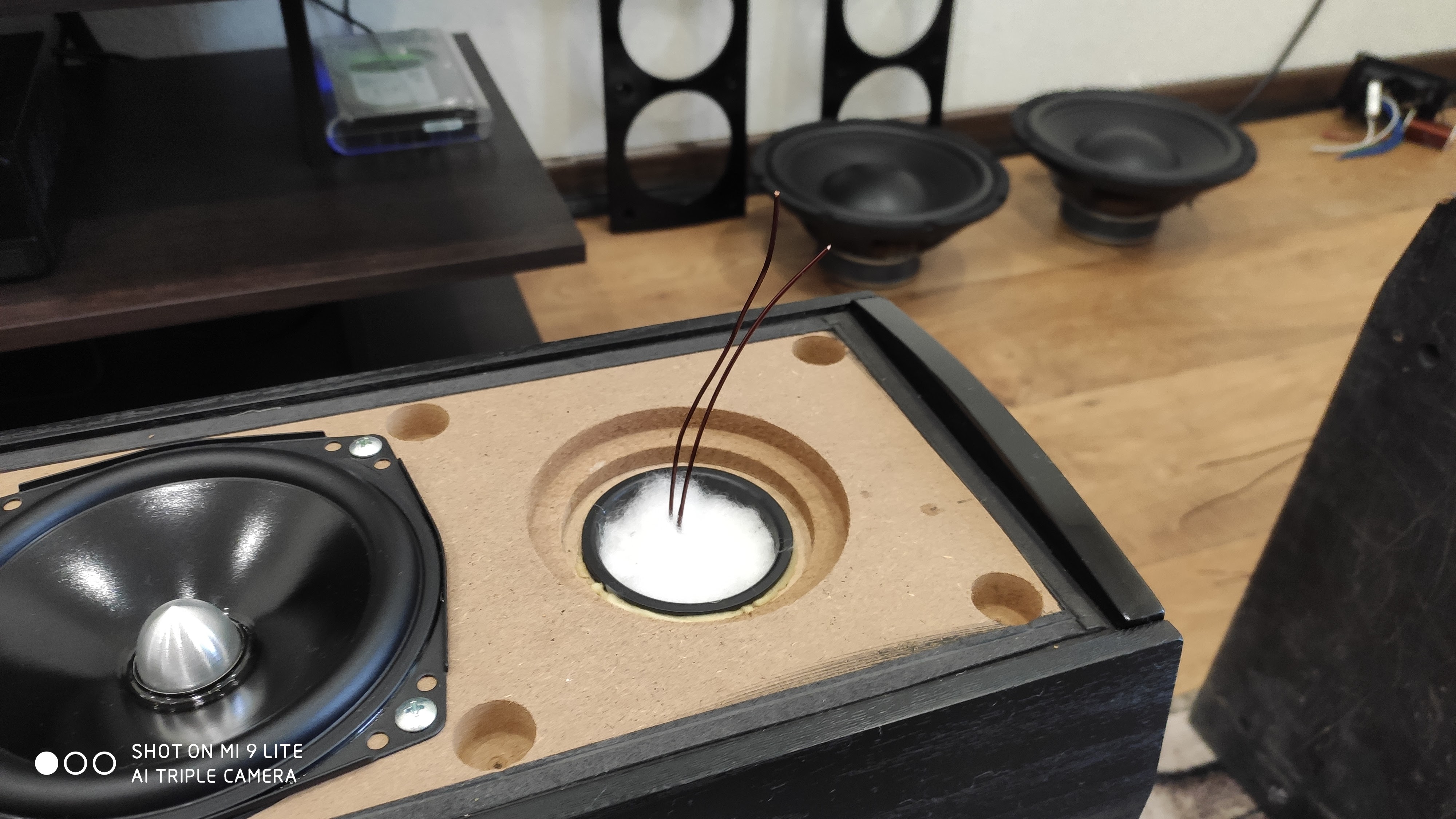

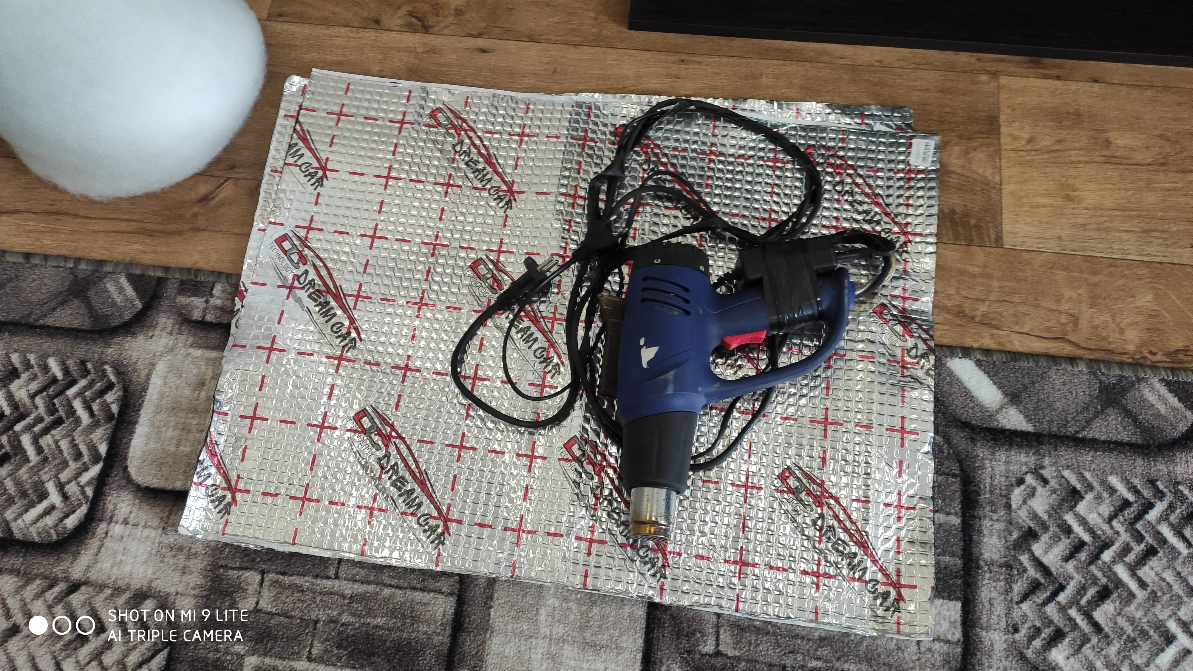

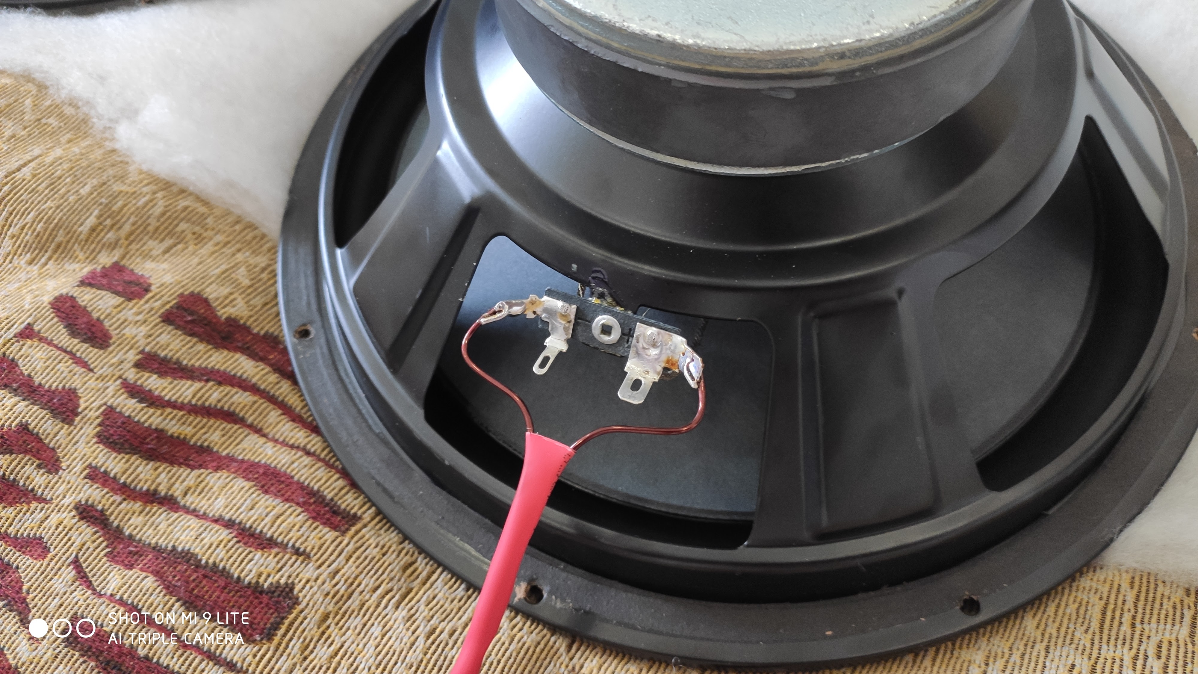

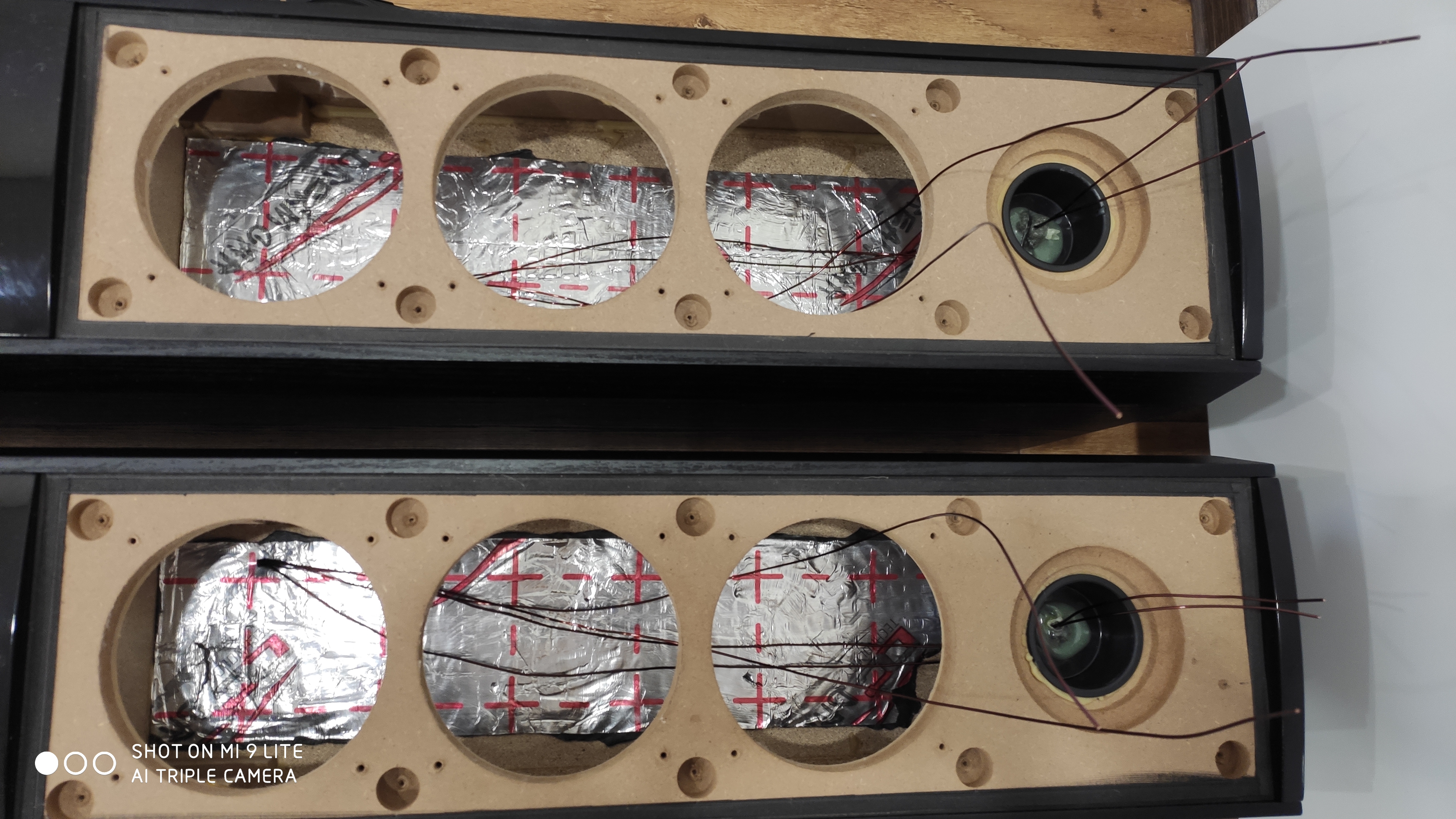

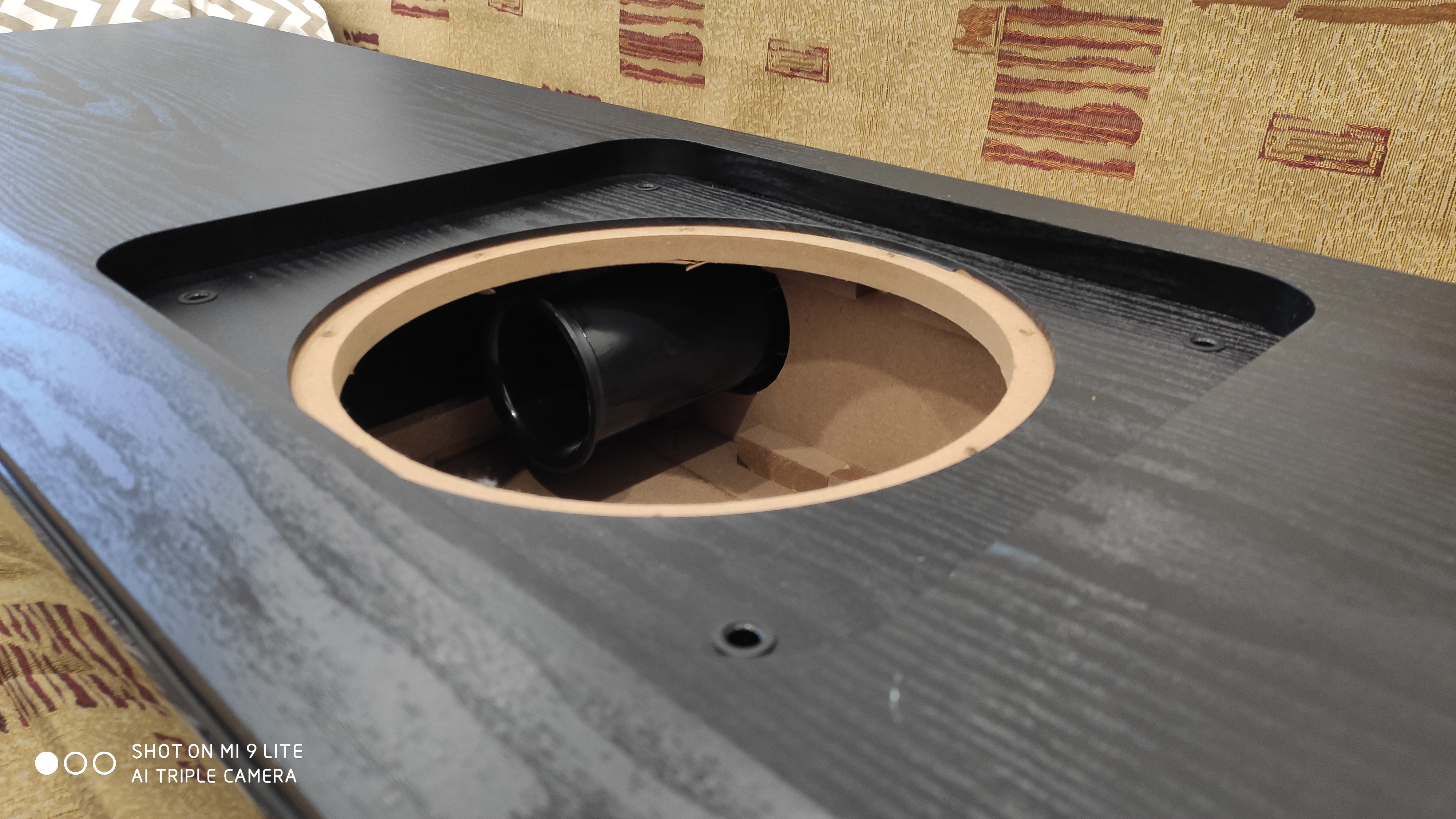

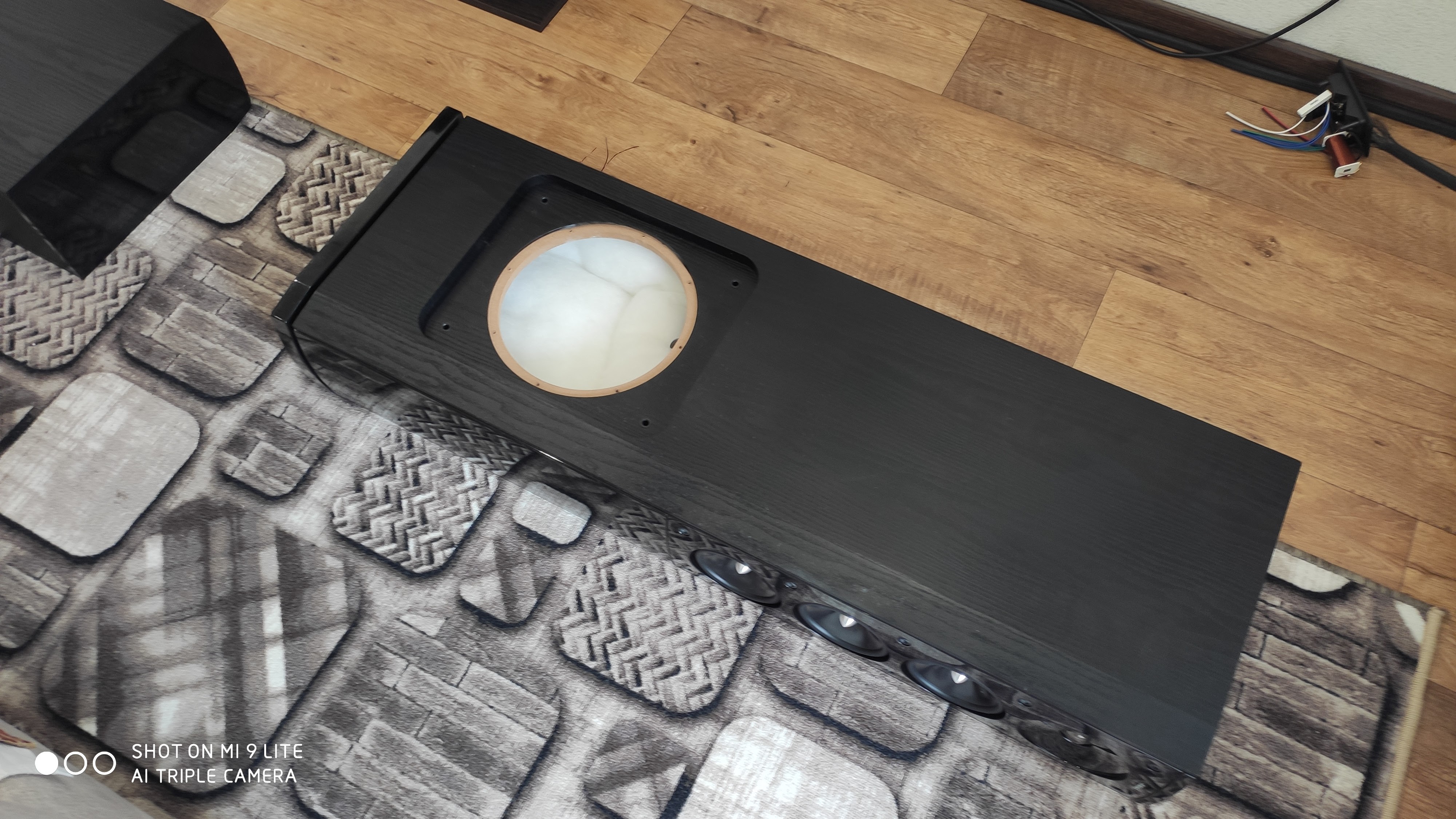

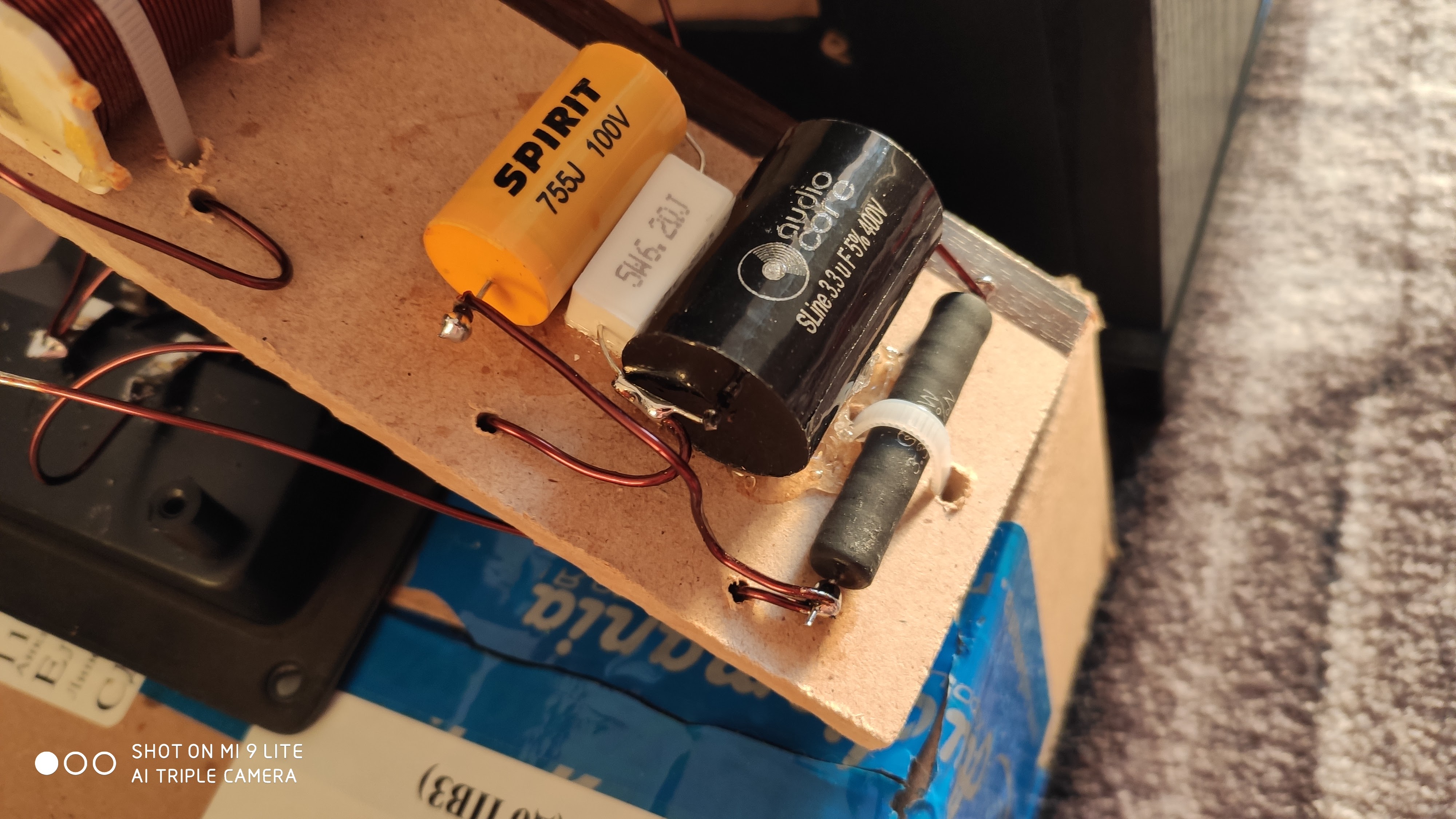

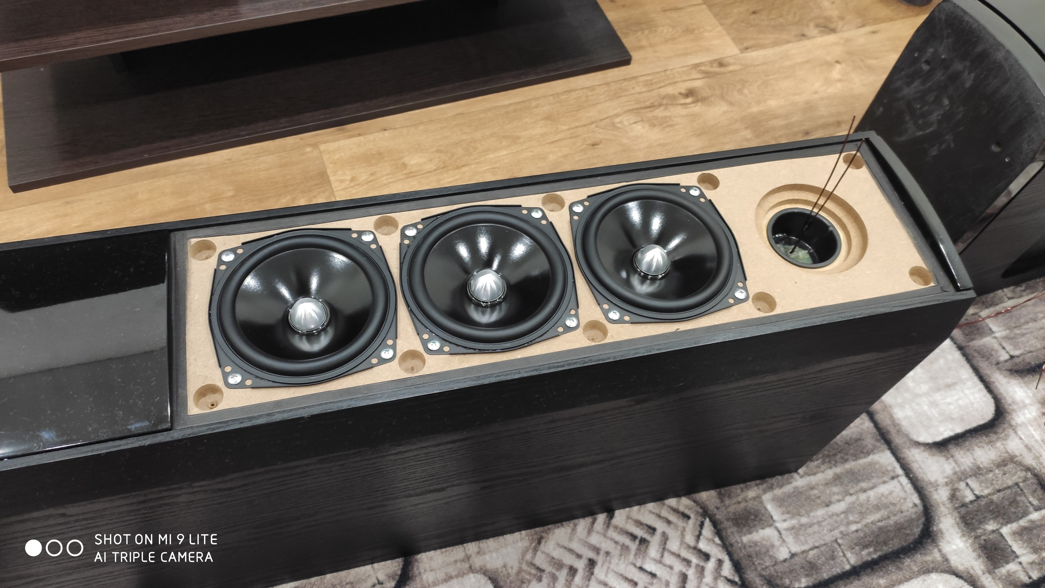

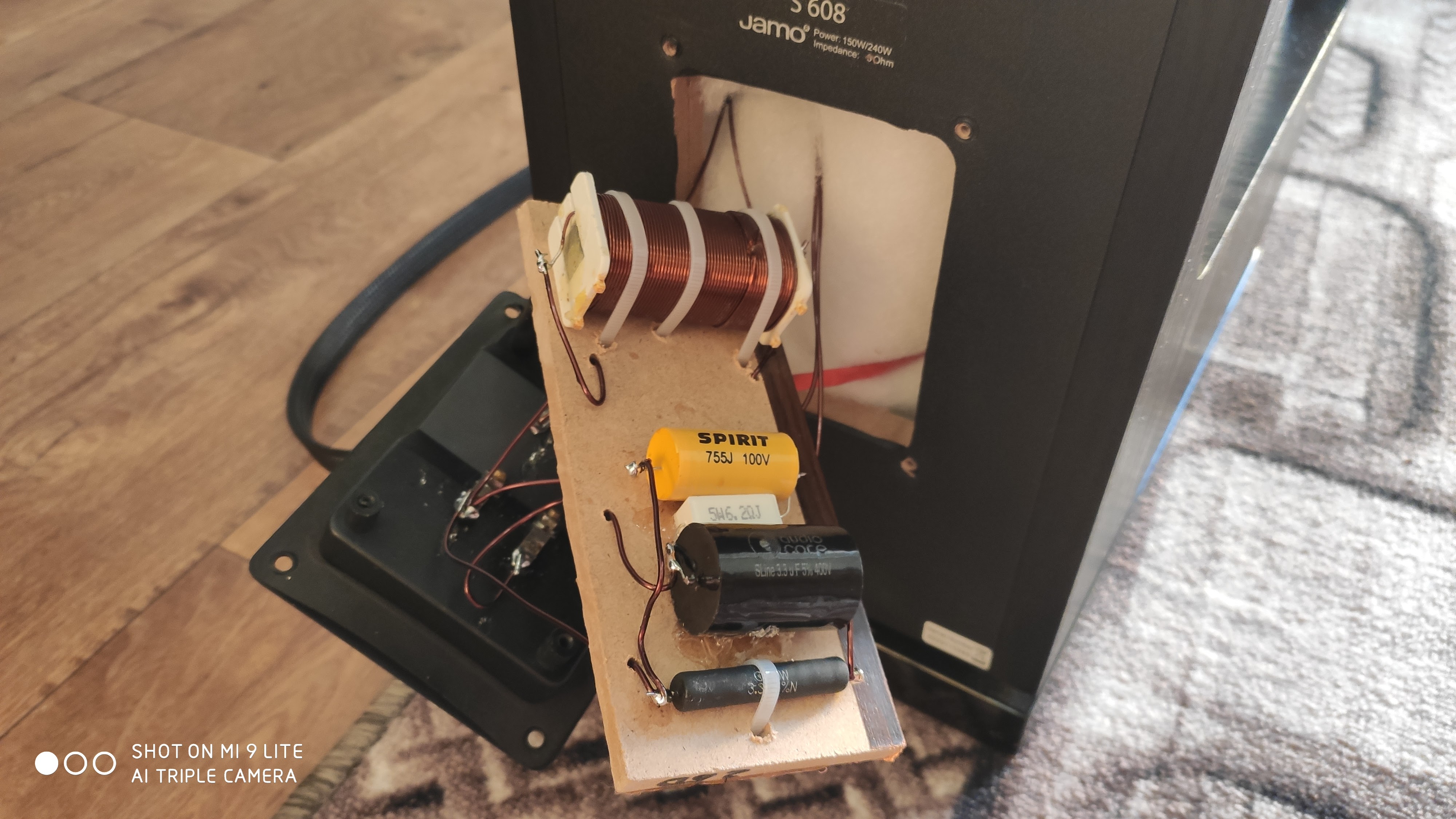

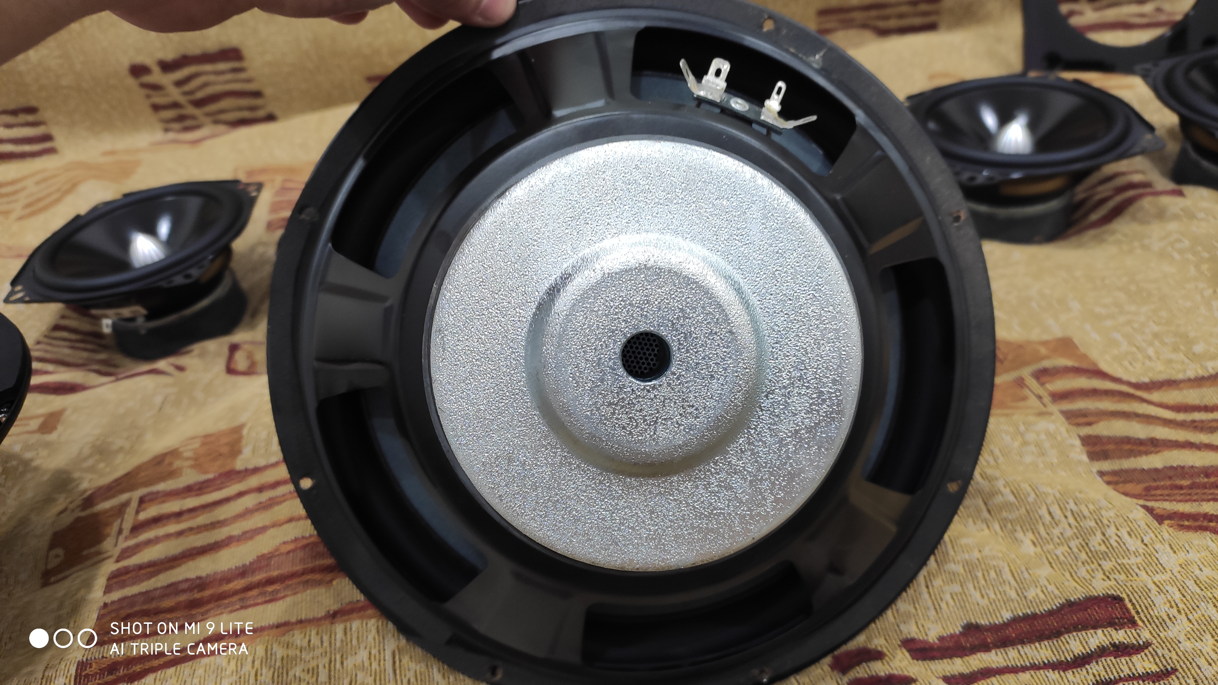

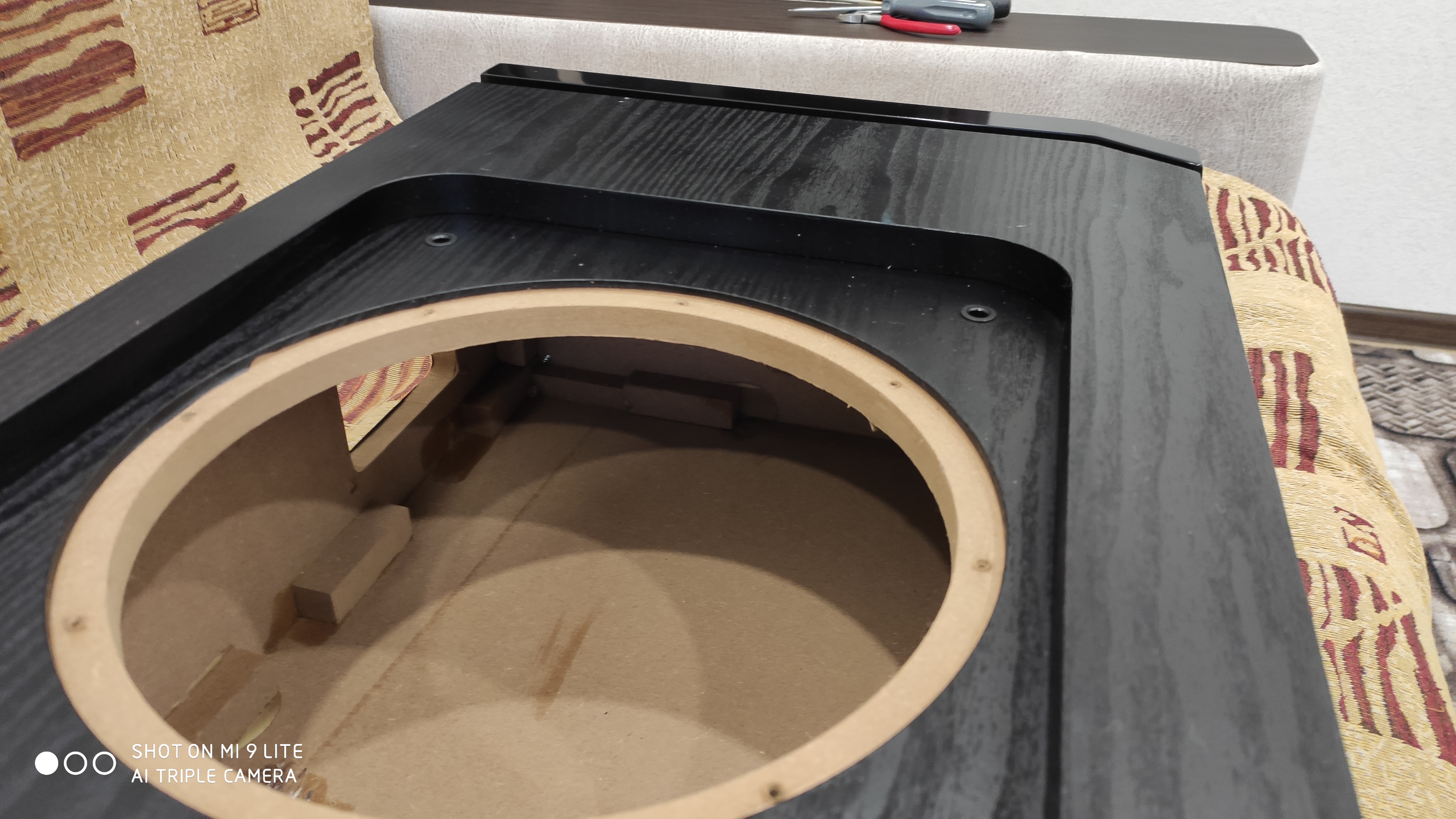

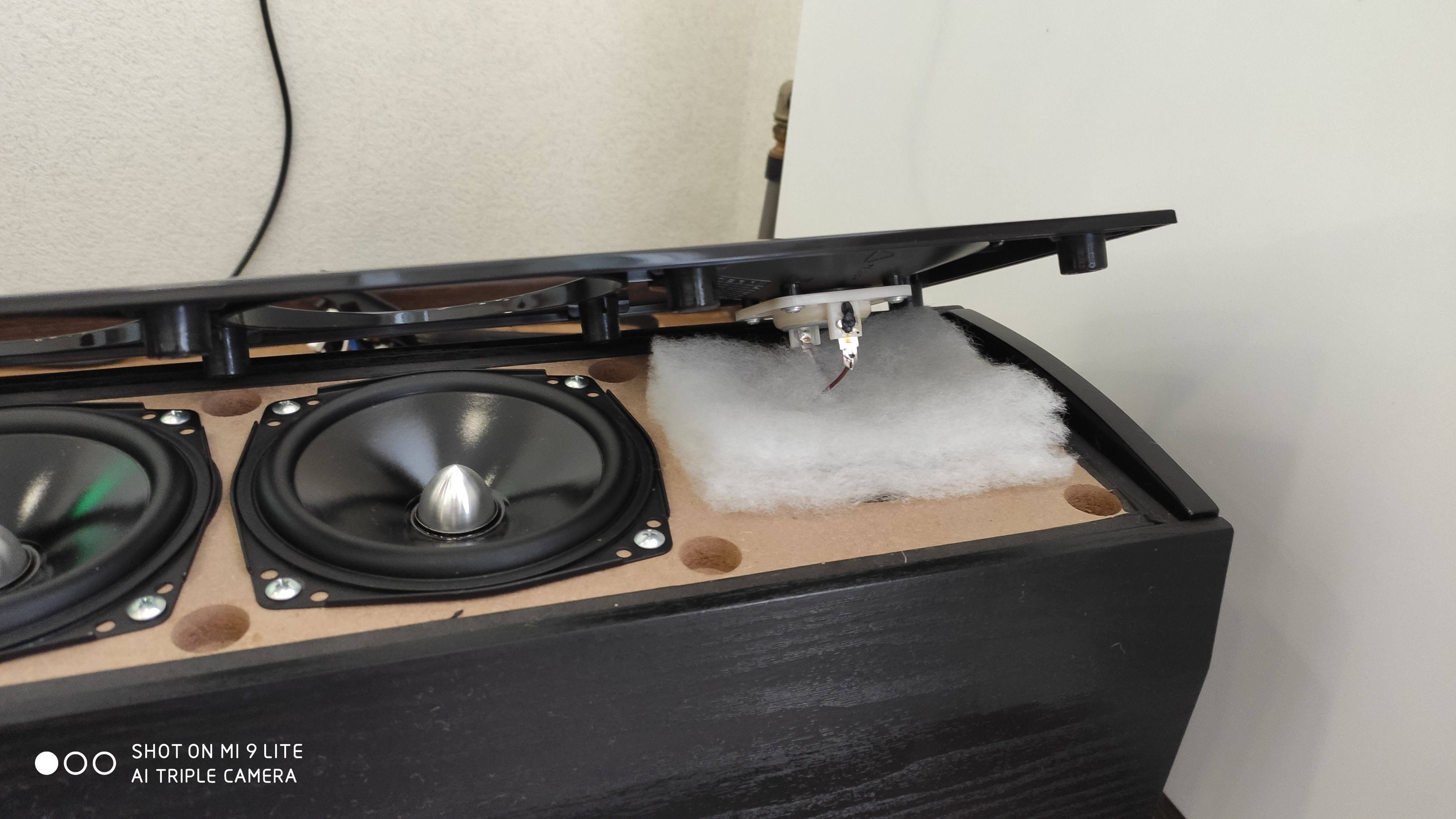

    Здравствуйте. Очень рад, что хоть кто то откликнулся. Давайте начнем по порядку. Я оклеил шумкой только те места, где самый резонанс стенок происходит. Не весь, разумеется. Понимаю, что это украдет полезный объем. Противоположная цельная стенка от нч динамика, так как на нее приходится максимальная "ударная" волна. А так же, задняя стенка сч бокса. В месте где вывел "проводку" - проклеил для герметичности, а так же зашумил не большим кусочком шумки. В сч бокс положил 4 слоя синтепона. Почему я написал - проводку в кавычках, поясню. Может конечно это и излишне, но я решил отказаться от стандартной проводки, от обычных проводов. Развел полностью все динамики моножилой бескислородной меди, сечением 1.25мм2. На форумах много обсуждений о том, как немного по-разному звучит медная моножила, и сплетение множества жил... Решил для себя сделать эксперимент. Моножилу не резал в сч боксе, пропускал через клеммы каждого динамика, и зачищал от лака в местах пайки. При сборке сч\вч бокса, проклеил места вывода в стакане вч головки. Так же положил в стакан синтепона. При окончательной сборке, положил не большой кусочек синтепона между пластиковой панелью и МДФ. От резонансов и призвуков. Далее, в нч боксе заложил на весь объем 6 слоев синтепона. Запилил из МДФ пару плит для кроссовера. Кстати, по поводу электролитов, за 10 лет они потеряли номиналы, хоть и немного, но не вижу смысла их оставлять, проделывая такую работу. Хочу сделать эту акустику для себя. И надолго. Почему бы и не заменить усыхающие емкости? Теперь о главном. Собрав и послушав, испытал огромную радость! О самовнушении, не может быть и речи. Звук совершенно другой. Наконец-то бас стал не гудящим и бубнящим, а реально мелодичным, и спустился ниже по частоте. Акустика зазвучала более цельно и фундаментально. Не буду рассказывать не понятными аудиофильскими терминами. Скажу проще - весь бубнеж ушел. Высокие стали более чистыми и объемными. К низким и высоким у меня более нет претензий. Остались вопросы о звучании сч. В принципе, звучат они очень здорово, но наверное я немного их снизил по уровню, надо уменьшить номинал резистора. Белые "сахарки" ставил временно, заменю на аудиокоры. В целом, я очень доволен доработкой. Выкладываю фото процесса работ.

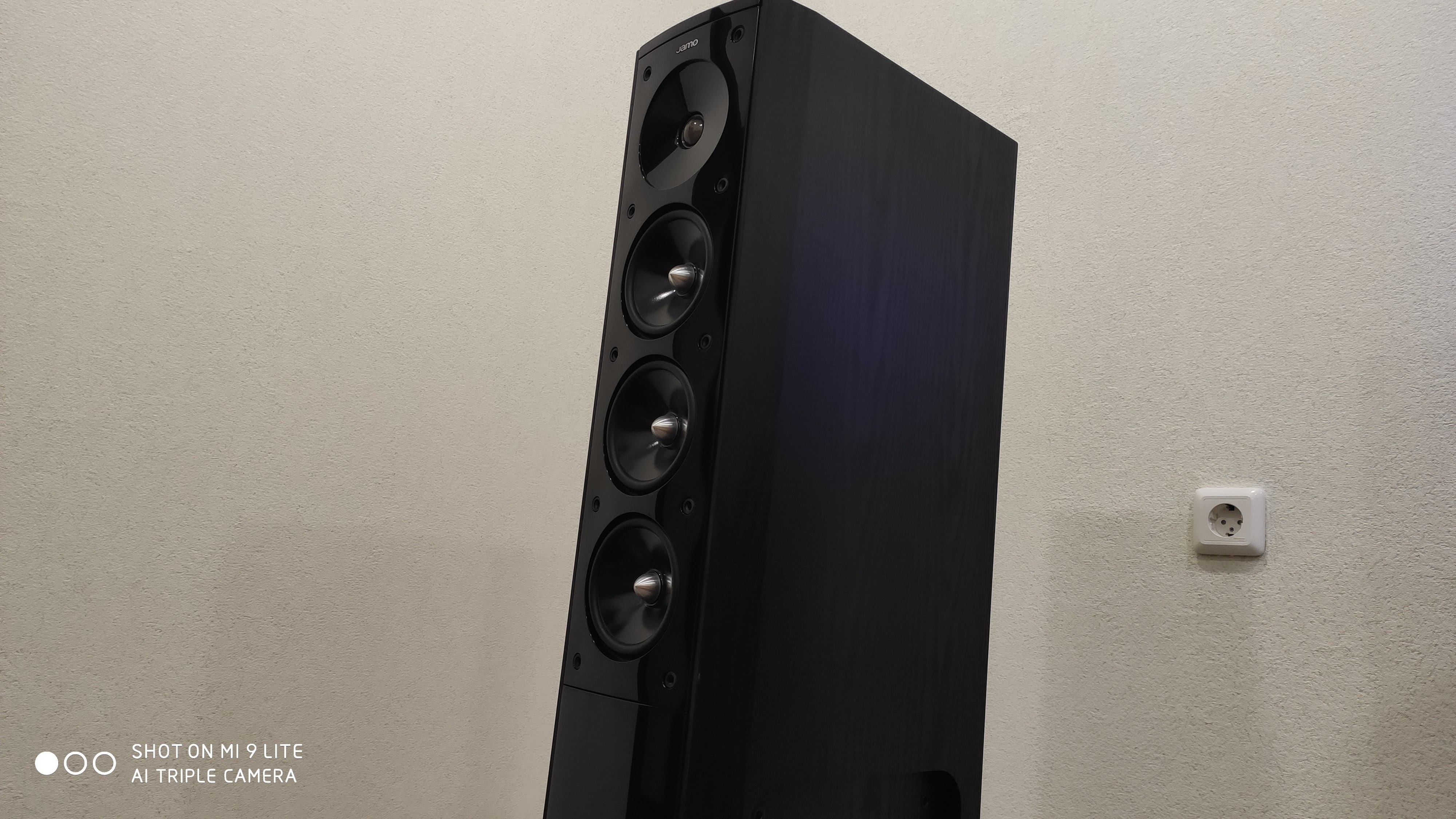

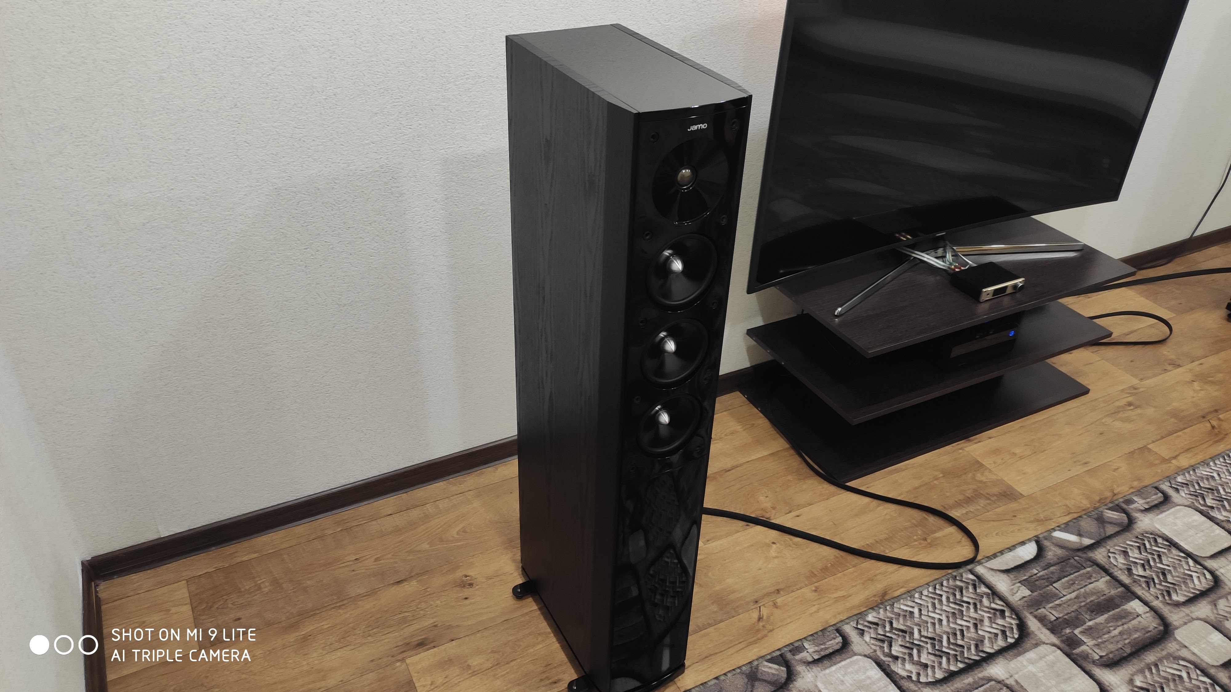

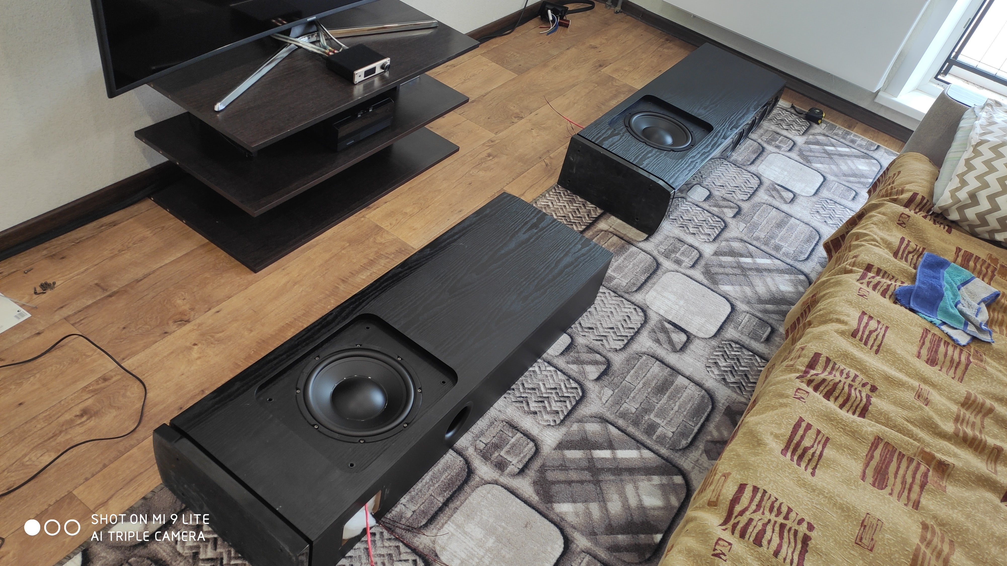

    ---------- Сообщение добавлено 09:56 ---------- Предыдущее сообщение было 09:55 ----------

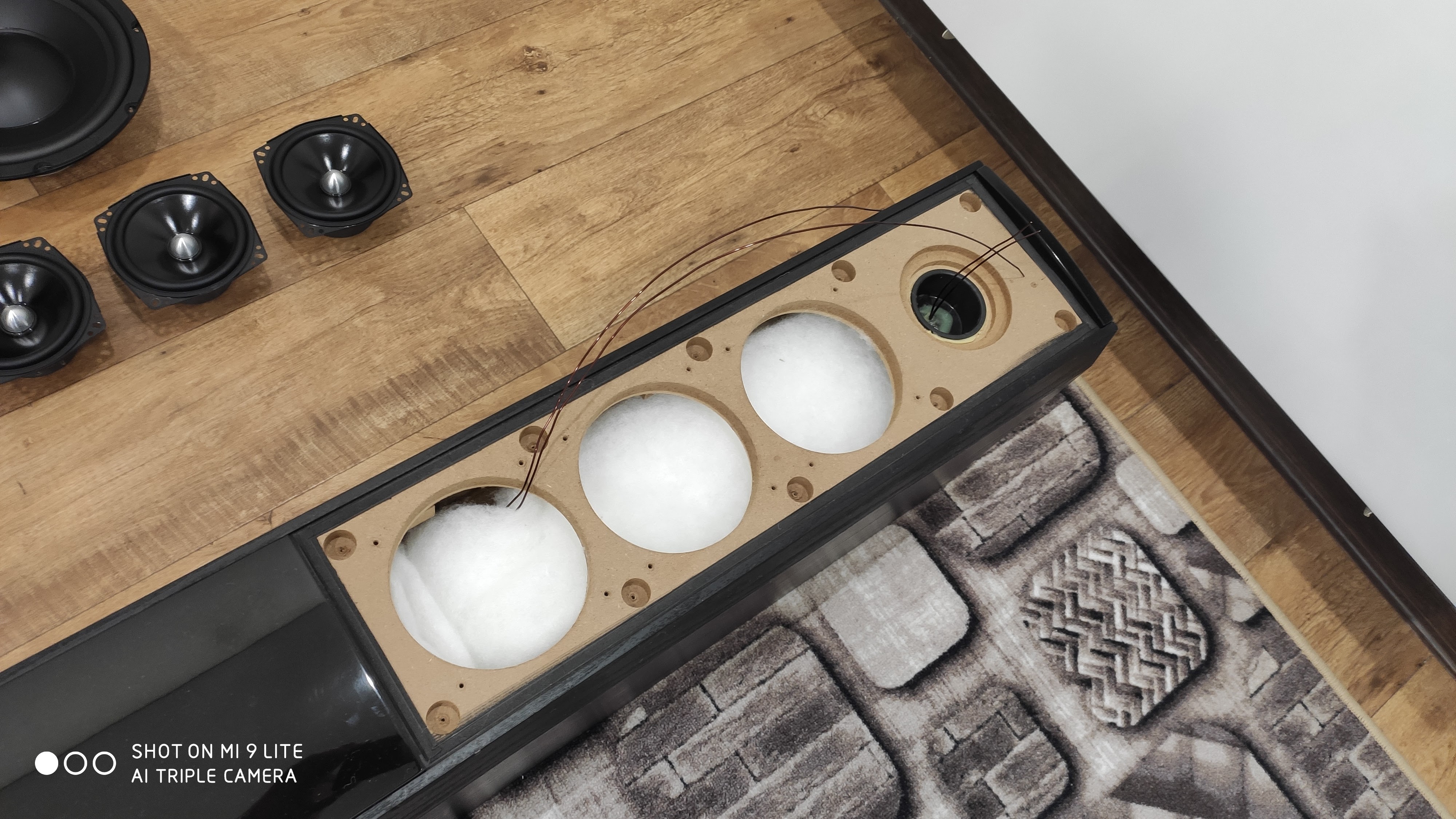

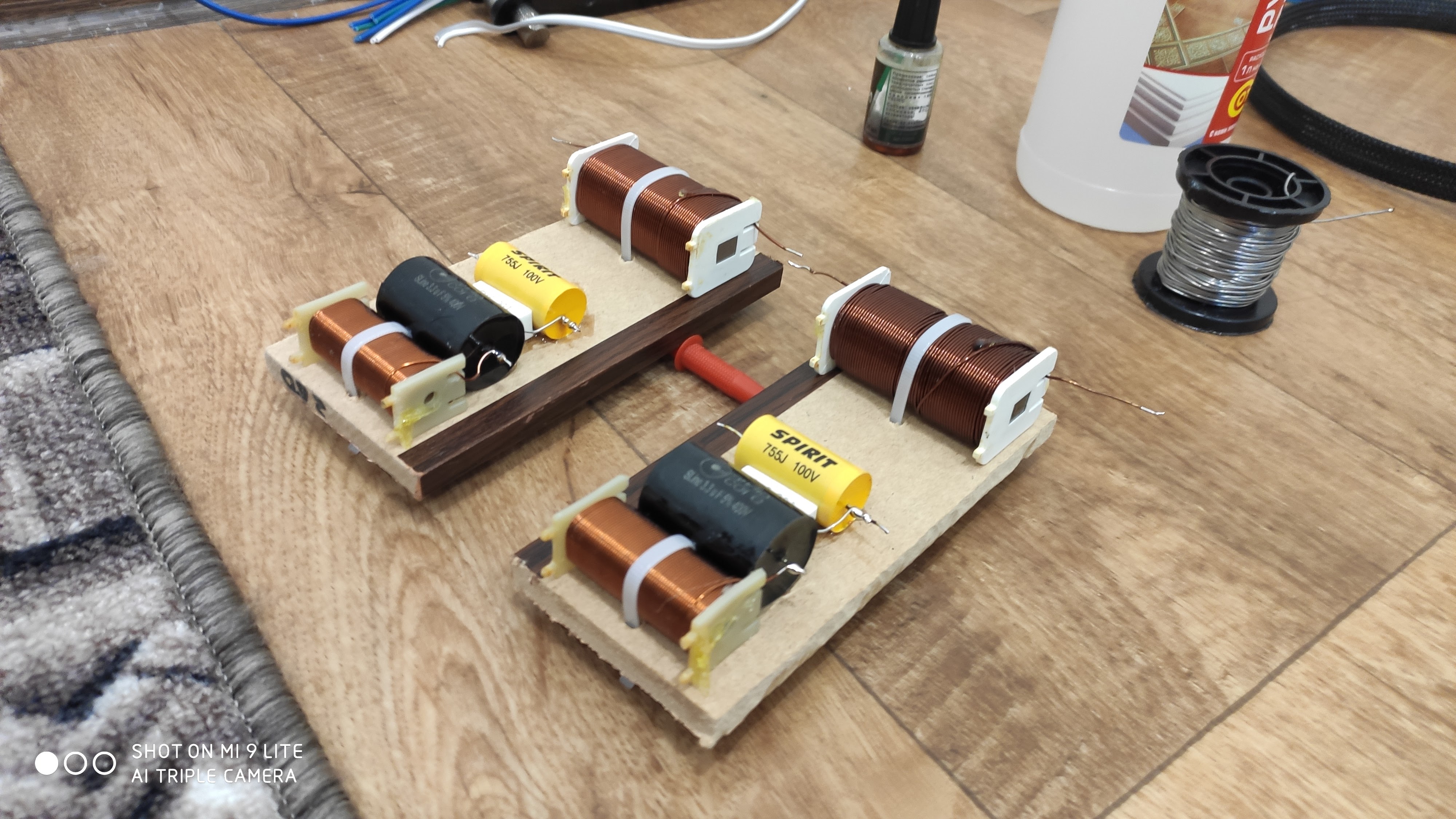

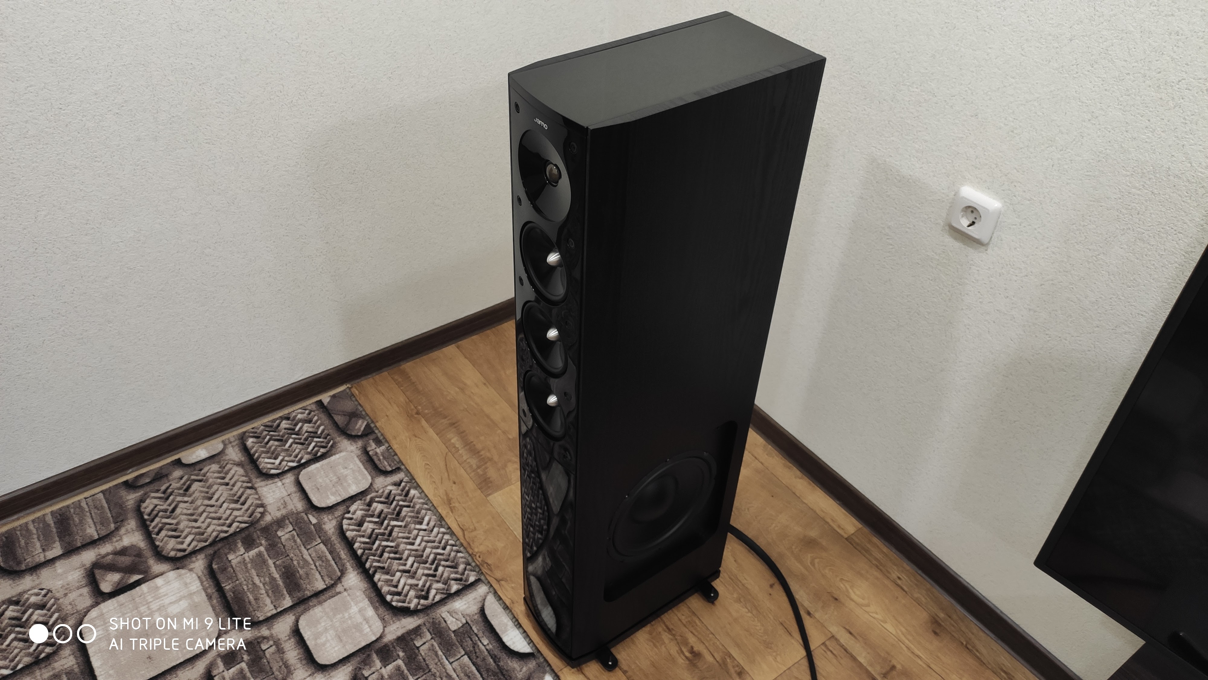

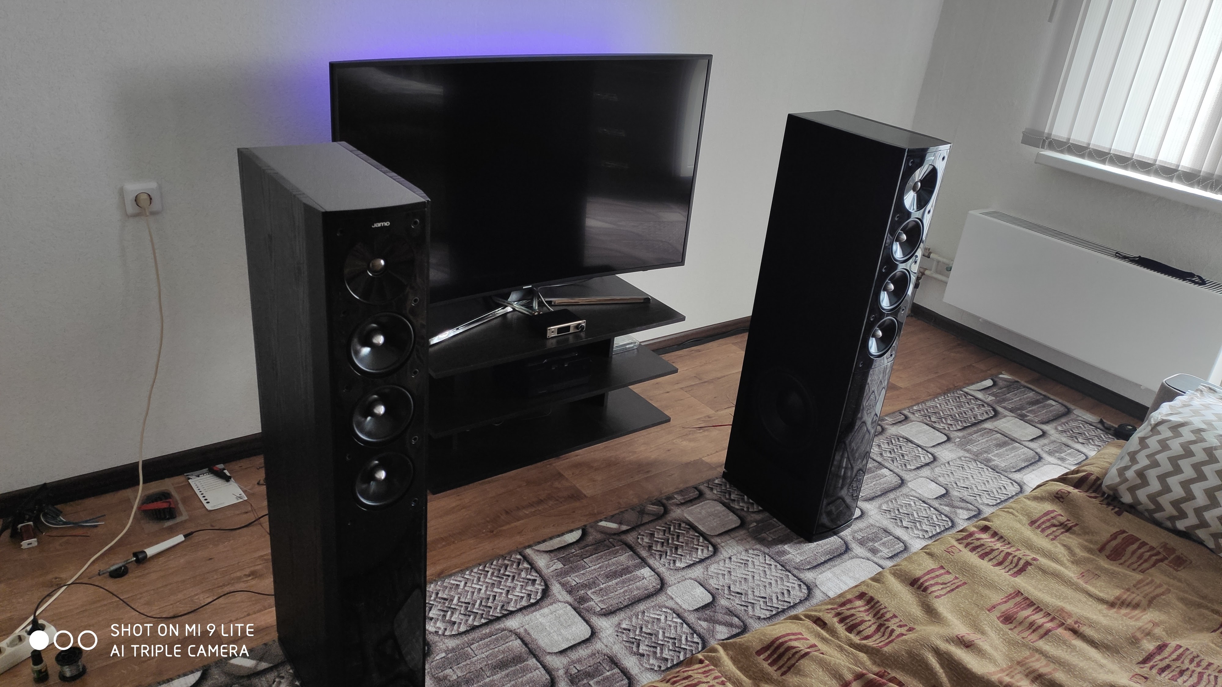

    Вот так получилось. Но коррекция кроссовера все же на средних частотах нужна...

    Первый раз -в первый класс. Нужно каждую медную жилу индивидуально всунуть в шнурок для ботинок( плетеный) а потом - термоусадка.
    30.04.2020
    112
    Здравствуйте. Расскажите пожалуйста. Для чего так делать?
    30.04.2020
    112
    Цитата Сообщение от Serg67 Посмотреть сообщение
    Вы серьезно думаете что замена проводов привела к этому?
    Чудные отзывы. Извиняюсь, а Вы хоть читали полностью пост? Причем здесь проводка? Бас стал звучать иначе, из-за заполнения объема корпуса синтепоном, и частичном укреплением стенок АС.
    ---------- Сообщение добавлено 19:08 ---------- Предыдущее сообщение было 19:04 ----------
    Я так понимаю, здесь один стёб, не по теме... Про какую то лапшу, кирпичи, лак и т.д. Может кому то мой пост станет полезен, кто реально хотел бы поднять качество звучания данных АС. Не хочу никого обидеть, ну вы ребята пишите как то не по теме. Ни одного аргумента, не научного, не как то объяснимого. И как звучит по вашему бескислородная медь в лаке? А вы сами то хоть слушали?
    16,538
    Дело в том, что такие темы тут возникают с некоторой периодичностью и никакого интереса представлять не могут, так как все авторы улучшают сви АС (кто Свены, кто Микролабы Jamo тоже от них далеко не ушли)
    И у всех свой фирменый рецепт, на деле это - всегда, распорки, синтепон, провода и конденсаторы.
    Если хотите предметного разговора и действительно реального изменения звучания, обзаводитесь измерительным микрофоном, хорошй картой, делайте акустич. измерения и проектируйте новый кроссовер.
