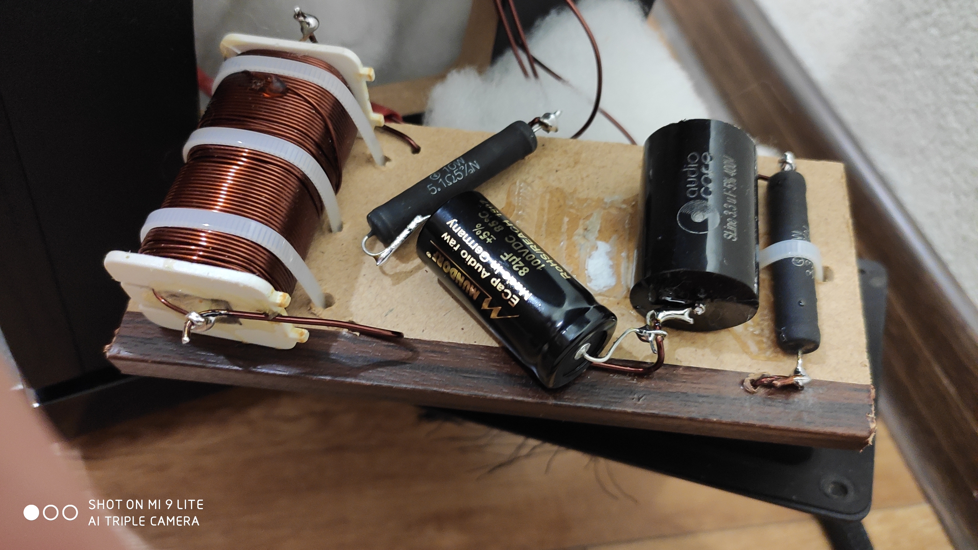

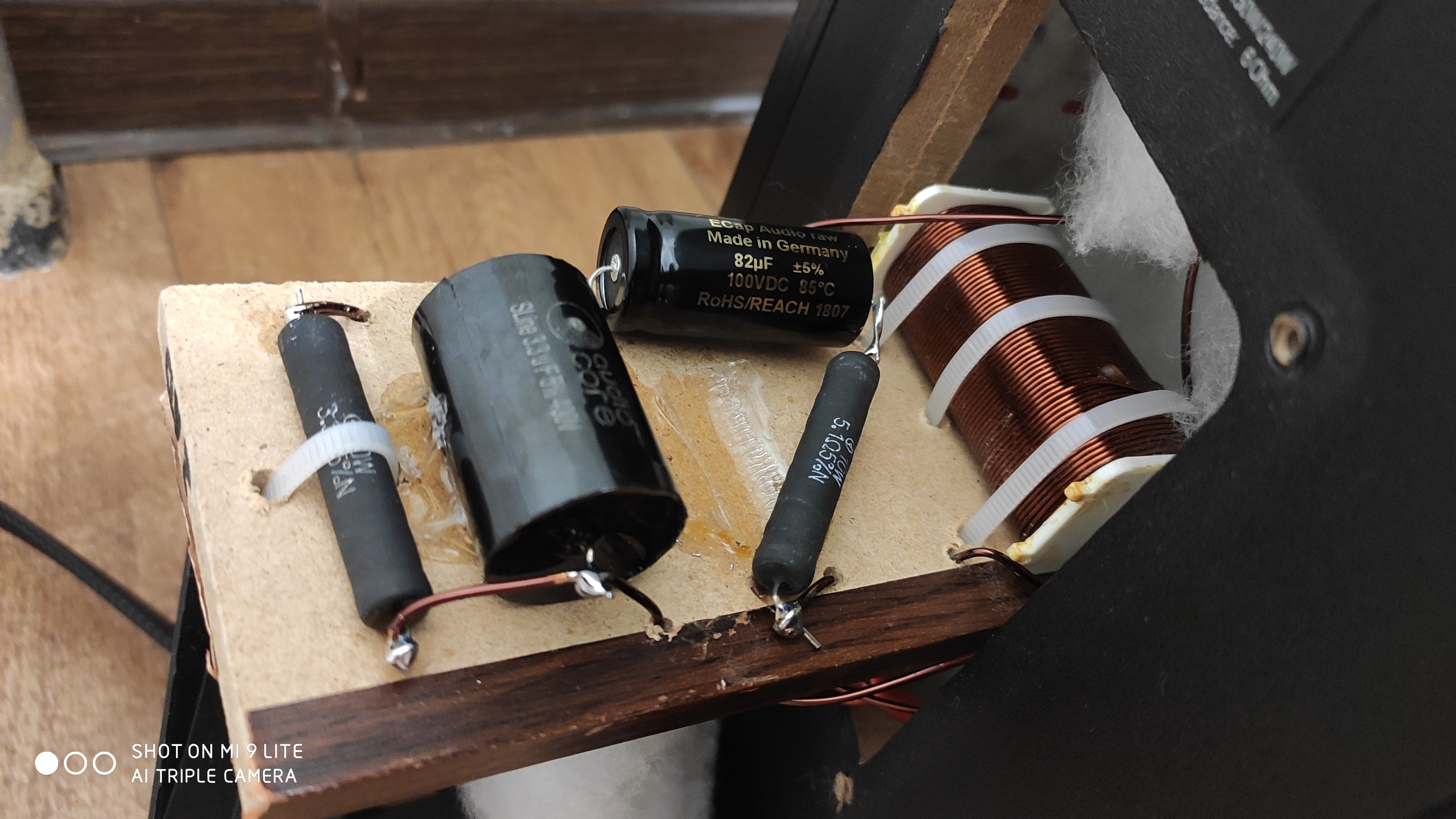

    Здравствуйте, фильтр переделал. Вот теперь нет никаких вопросов, даже к СЧ. Сам фильтр 3х полосный. Из-за того, что динамики СЧ (3шт.) стоят в одном боксе, и включены параллельно - нецелесообразно их резать разным диапазоном. Так как "движение" одного, будет передаваться на остальные. Фильтр вышел практически весь первым порядком, и звучит очень даже не плохо. На слух значительно приятнее, стокового. Выглядит конструктивно следующим образом:
    1) НЧ - первый порядок, катушка 8.5 мгн.
    2) СЧ - первый порядок, резистор 5.1 Ом, конденсатор 82 мкф.
    3) ВЧ - первый порядок, но не уверен, что первый... Дело в том, что твиттер подключен через конденсатор 3.3 мкф, но зашунтирован резистором. Номинал резистора 3.3 Ом. Пробовал различные катушки (для нормального фильтра второго порядка) от 0.1 до 0.7 мгн - не понравилось звучание... Со всеми катушками, звучание "металлическое", жестко звучит. А вот с резистором произошло чудо. Высокие очень мягко звучат. Объемно и чисто.

    Вот фото измененного кроссовера.Нажмите на изображение для увеличения.

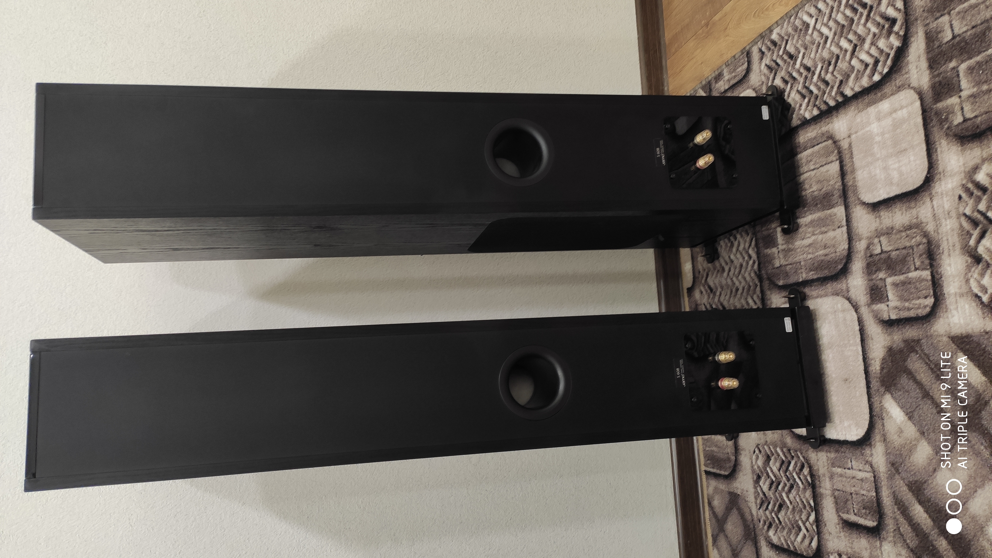

    Всех приветствую! Давно не заходил на форум, а тут тишина... И хорошо! Все это время ушло ещё на доработку акустики, как визуальной, так и непосредственно, на качество звучания. И так по порядку. Множество прослушиваний, самой разнообразной музыки, замеров тон генераторами, и вот, был разработан новый фильтр, полностью первого порядка. Наконец-то, я стал слушать музыку, а не то, как она звучит. Так же сменил свой усилитель. Перешёл на чистый класс А. И так рисовать схему фильтра не стал, думаю на картинке все и так понятно. Все!!! Это финал! Всем спасибо, как за советы, так и за критику ) Желающие повторить, оценят! 100%
    ---------- Сообщение добавлено 16:41 ---------- Предыдущее сообщение было 16:27 ----------

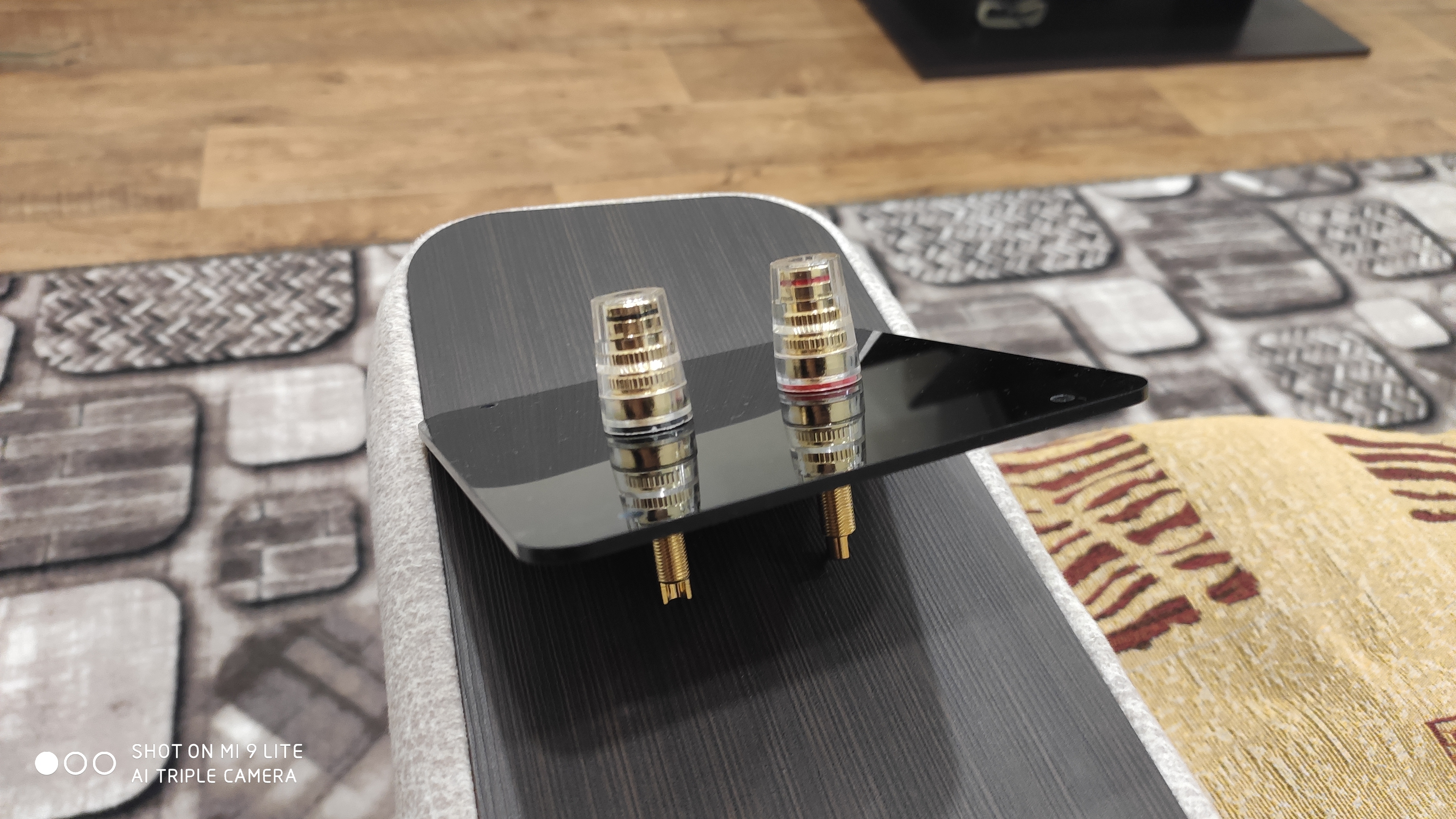

    Использовал чёрное глянцевое оргстекло. Решил обойтись 2мя клеммами терминалов. Ставил качественные большого размера. Заказывал с Deskfi. Как катушки, так и терминалы. Усилитель собрал по Худу. Восторг )

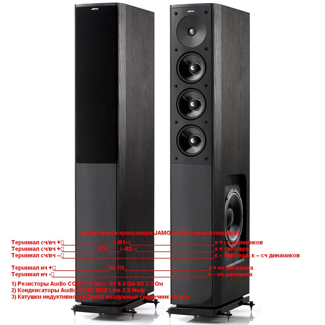

    На какой ?
  13. #33
    Аватар для Владимир Анкаев
    30.04.2020
    Липецкая область, г. Елец
    112
    По умолчанию Re: Jamo S608
    На какой ?
  14. #34
    16,488
    Мда... фильтр ниочём.
    Если сделать нормальный звук будет небо и земля.
    По таким схемам Свены и Микролабы за 3 тыс делают.

    Кто то видно, недооценивает звучание фильтров первого порядка... Может вы считаете, что стоковый звучал лучше? Фильтр на вполне приличных комплектующих, например, те же самые конденсаторы у меня стоят на входе усилителя по Худу. Странно как то вы "нападаете" - НЕ слушав результат. НИОЧЕМ - написанное с ошибками, но да ладно. Ваше "НИОЧЕМ" делать какие либо выводы - в слепую, не слушая данную схему. Пишите что угодно, мне в принципе, все равно ) А для адекватного восприятия и понимания, нужно в начале просто прослушать.
  17. #37
    16,488

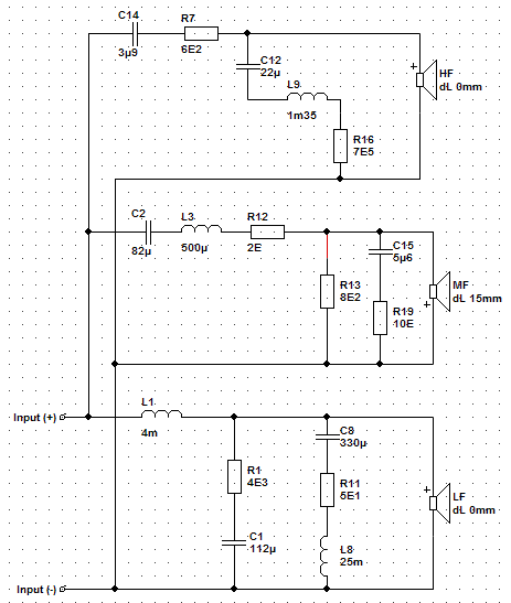

    Первый порядок это не просто конденсатор или индуктивность, это ещё дополнительно цепи корректирующие импеданс и чувствительность полос, иначе первого порядка вам не получить.
    Вот пример реальной трёхполоски с фильтрами 1-го порядка.
    Макс, такое на слух не подобрать, даже с тон-генераторами, поэтому перетыкателям деталек остаётся просто конденсатор и индуктивность. Остальное предаётся анафеме, и портит звук по определению.
    Денис
  19. #39
    16,488
    Разумеется, без измерений можно даже не рыпаться такой фильтр делать.
