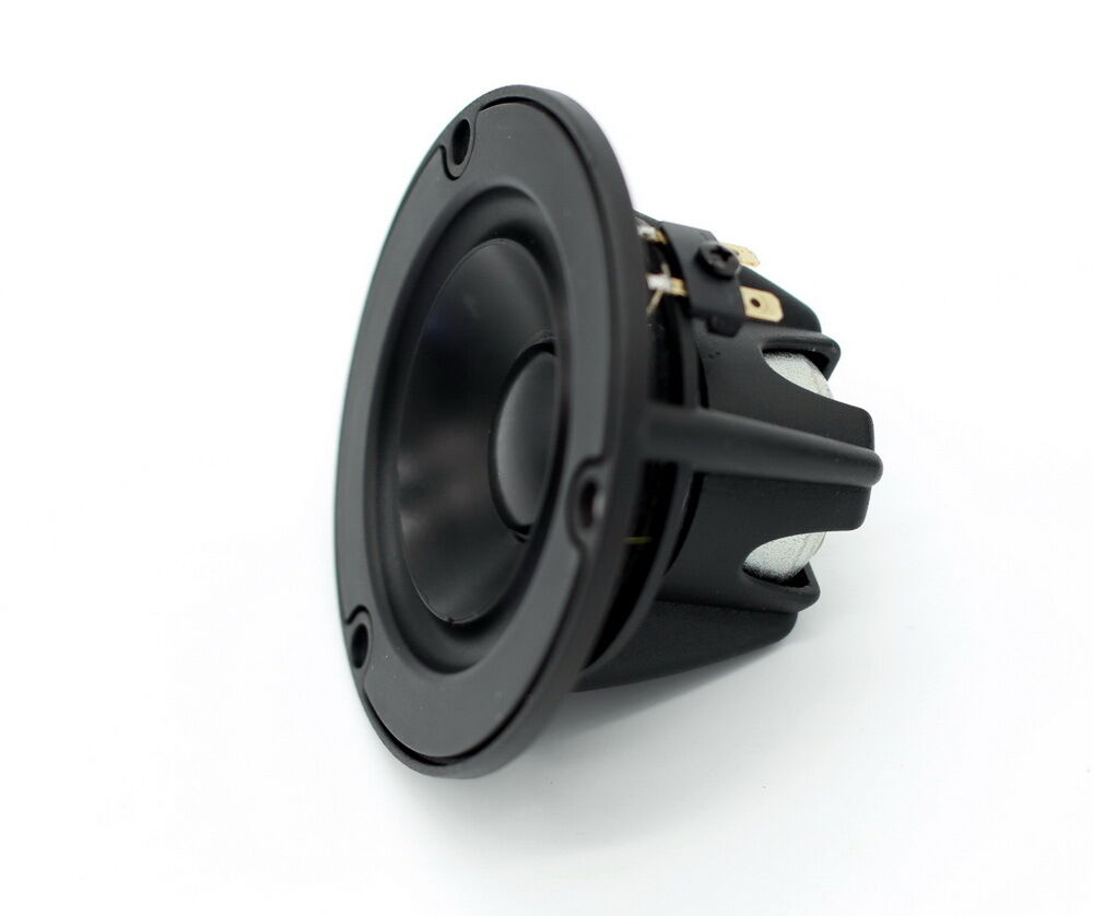

    По умолчанию Широкополосная головка Vifa NE95W-04 как сч?
    Стоит рассматривать головку Vifa NE95W-04 как сч в компактную настольную трехполоску?
    3" широкополосный динамик с алюминиевым диффузором, подвижка 2.5гр.
    Вч скан ринг радиатор. Нч что-то будет 6.5 дюймов, скорее всего вифа.
    https://www.arkada.com/download/pdf/...a_NE95W-04.pdf

    Если Вы строите мониторы ближнего поля, то вполне можно рассматривать.
    Если что то более "дальнобойное", то придется рассматривать применение кластера из этих головок...

    Шелдон, были и ne180 и ne95, пробовал по разному включая три полосы. Пытался подытожить тут: https://forum.vegalab.ru/showthread....=1#post1930791
    Если в двух словах то ne95 середину играет лучше стокового ne180. Резать не ниже 800гц и не выше 4кГц. Ниже 800 звук тощий, выше 4000 совсем вялый. В целом ne95 ясный и чистый но немного вялый, напора маловато как по мне но это если сравнивать с чем то более драйвовым.
    ne180 я бы на низ не рекомендовал, так себе будет. Низ грязноват у него. Его конек 100-3000гц. Идеал 150-2500. Если ne180 переделать то уже интересней чем ne95. При той же ясности и четкости на середине более напористый звук. Но как и че пиcать не будут, все равно не кто не будет так делать.
    Где то измерения ne95 выкладывал, хз есть они еще тут или нет.
