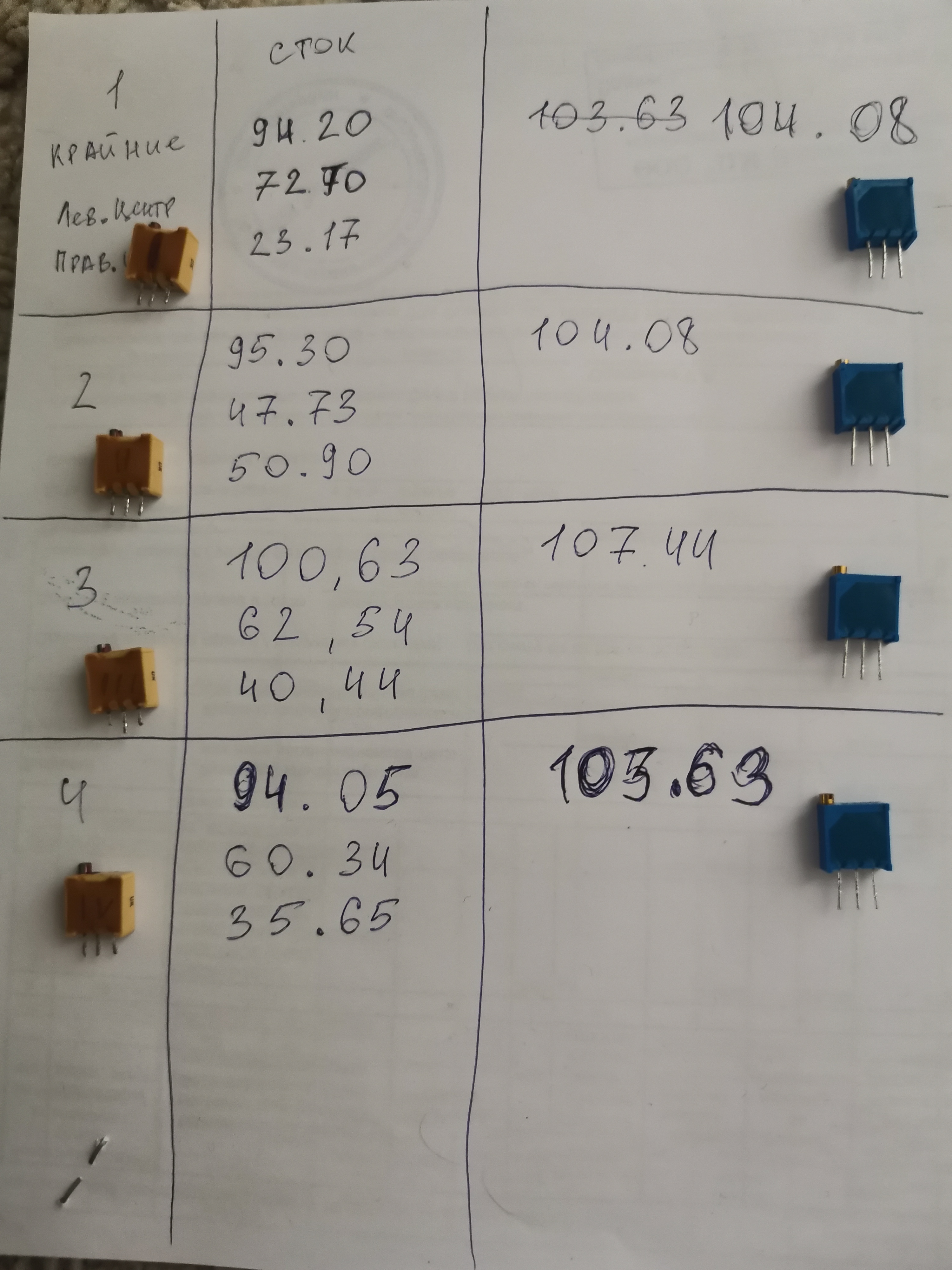

    Господа, прошу помощи! Как правильно посчитать значения для новых подстроечников?
    Прошу подробно расписать, предлагают две формулы и значения по ним разнятся.
    Подстроечники барсон 100ом измерения на 1кгц.

    В преде нужно заменить подстроичники на новый, выпаяв хочу на новых равнозначные значения задать.
    ---------- Сообщение добавлено 23:19 ---------- Предыдущее сообщение было 21:43 ----------
    Первый способ:
    Берём нижнюю строку выпаянного:
    60.32 относится к 35.64 как 1.692
    У нового делаем соотношение плеч такое же, 1.692
    То есть,
    X + 1.692X = 107.46
    2.692X = 107.46
    X = 39.92
    Второе плечо (большее) равно 39.92x1.692=67.54
    Итого, для нижнего ряда подстроечников, у нового надо выставить 67.54 и 39.92.
    Второй способ:
    ( Rц.край / Rобщ)*100 = в процентах , теперь Rновое-эти %= Rновое ц.край...
    например (72.7/94.2)*100=77.1% теперь 103,63-77.1%=23.73ом ц. край
    проблема в том что у тебя суммы не сходится общий 94,2 но 72,7+23,17=95,87 почему то, и думаю потому можно примерно как и было выставлять...
    Второй способ мне понятно как считать, а вот первый нет...

    Новые подстроечники можно выставить абсолютно точно, включив их мостом со старыми.
    Однако
    1. Если старые "шуршат" - всем вашим или не вашим измерениям - грош цена.
    2. Столь же "ценно" ставить новые в мост к старым. Исправны должны быть оба, для такого включения.
    3. И вообще это нафик не нужно, потому что все советы выше абсолютно верны.
    4. Нет никаких оригинальных "барсонов". Есть фирма Bourns, но в данном случае и это неважно.
    А что важно и нужно?
    Крутить на все 30 оборотов незачем.
    Достаточно - два оборота в одну сторону, затем четыре в другую, и два опять в одну.
    Удачи.

    Самый простой способ через коэффициент отношения одного резистора к другому. Например для нижнего резистора из вашей таблицы этот коэффициент будет: 103.63/94.05=1.10186. Получается новый резистор больше старого в 1.10186 раза. значит нужно умножить значения старого резистора на эту величину.
    60.34*1.10186=66.486
    35.65*1.10186=39.281
    проверка показывает ошибку: 66.486+39.281=105.767 что больше 103.63, это потому что у вас не точные замеры 60.34+35.65=95.99 а не 94.05. Для 95.99 будет коэффициент 1.0796 соответственно;
    60.34*1.0796=65.142
    35.65*1.0796=38.487
    проверка 65.142+38.487=103.63.

    LAZZER, смысл замерять заведомо дефектные резисторы?
    Что-то считать... Зачем? В исходных данных может быть погода на Марсе.
    Теоретически вы всё верно расписали, конечно.
    Может кому-то пригодится, совсем для другого случая.

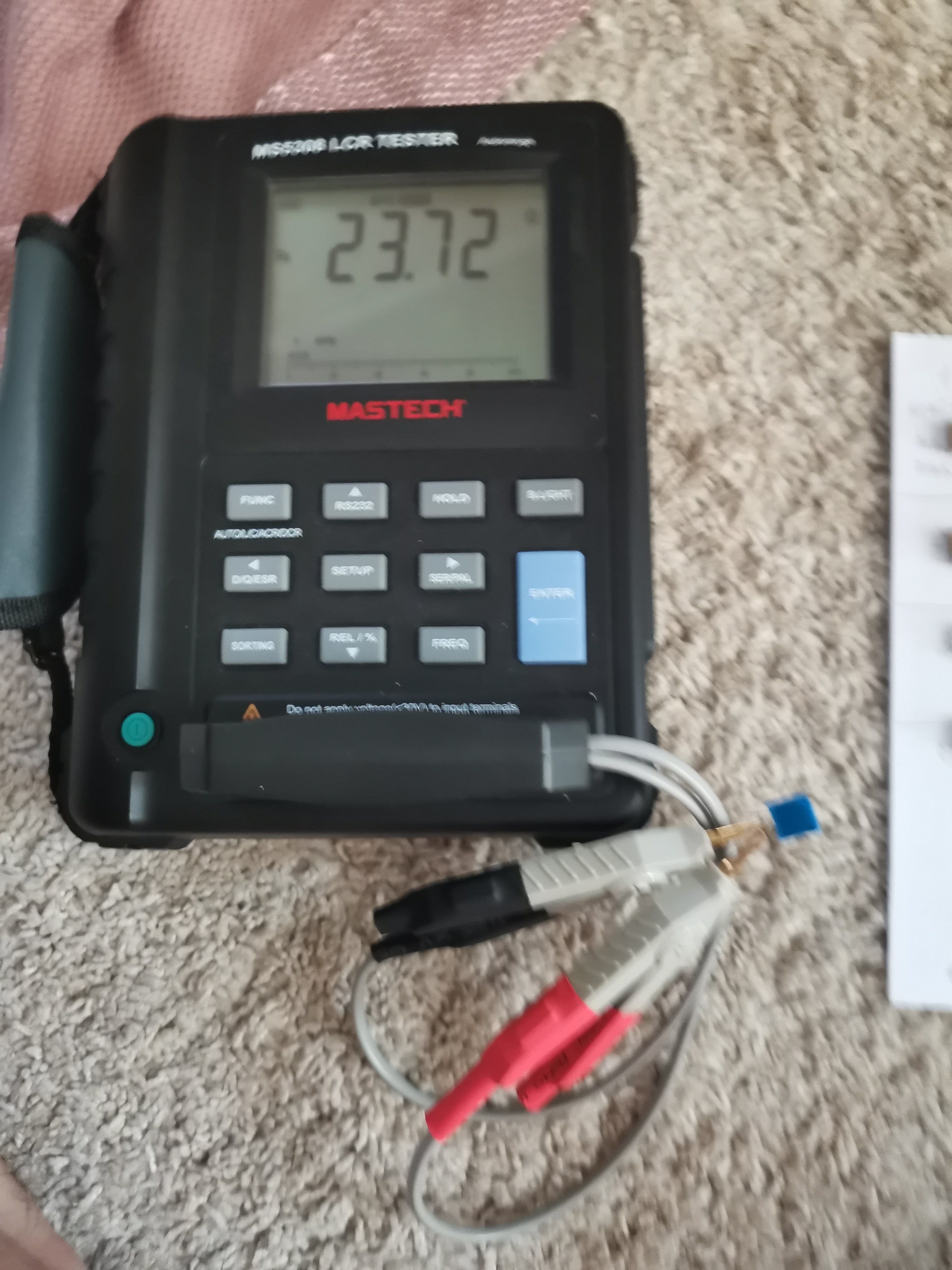

    Да они не деффектыные, мастеч скорее всего не точно мериет, либо я не правильно мерию.

    13,173
    По умолчанию Re: Помогите расчитать значения для подстроечников
    Сделайте согласно советам, выкинуть всегда успеете.

    зачем тогда менять ? шуршат ? значит неисправны.
    если неисправны/шуршат то и измереные значения неверны.
    и не занимайтесь ерундой - нельзя подбирать подстроичники - ими нужно подстраивать режим работы устройства, а вы хотите заменить неисправные на неправильные.
