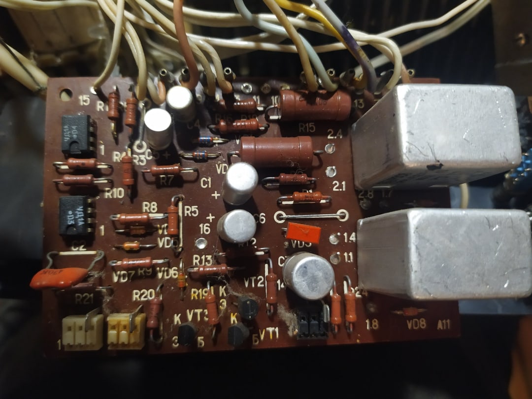

    ИГВИН, Ох, прошу прощения. Зачастую на форумах очень не любят засорения картинками. Вот эта плата задымилась, точнее сказать не могу. Больше не дымит и остается холодной. Гудение не прекращается.

    Если слегка задымилось - возможно, какой-то маломощный транзистор.
    Надо проверять, как минимум нужен тестер и некоторое понимание.

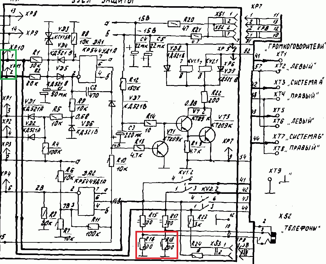

    ИГВИН, Цель и починить, и научиться. Убрал питание с блока защиты. Подключил динамик (что-то из серии 1ГД-40, не уверен, маркировка смазана) прямо на выход оконечного усилителя. Индикация появилась, а сам усилитель радостно показывает "ЗАЩИТА" на обоих каналах. Видимо, я действительно сжег каким-то образом плату защиты, а точнее одну из УД1А. Одна из этих УД отвечает за термозащиту, насколько я понял по схеме, а вот вторая связана непосредственно со звуком. Можно-ли каким-то образом обойти эту самую защиту, чтобы послушать играет-ли оно вообще? Например, как-то нагрузить резистором, например?

    Снова здравствуйте, уважаемые) Рассказываю по порядку, значит)
    Сходил, купил УД1А. Заменил. Гудит и не играет. Взял, значицца, свет поярче, начал рассматривать плату. Обнаружил резистор (по схеме R16) аж черного цвета. Заменил оба (R16, R18, на схеме обведены красным прямоугольником) на 210 ом (более подходящих не нашел). Динамик подключил к точкам 1 и 2 (обведены на схеме зеленым прямоугольником). Схема под спойлером:
    Схема блока защиты

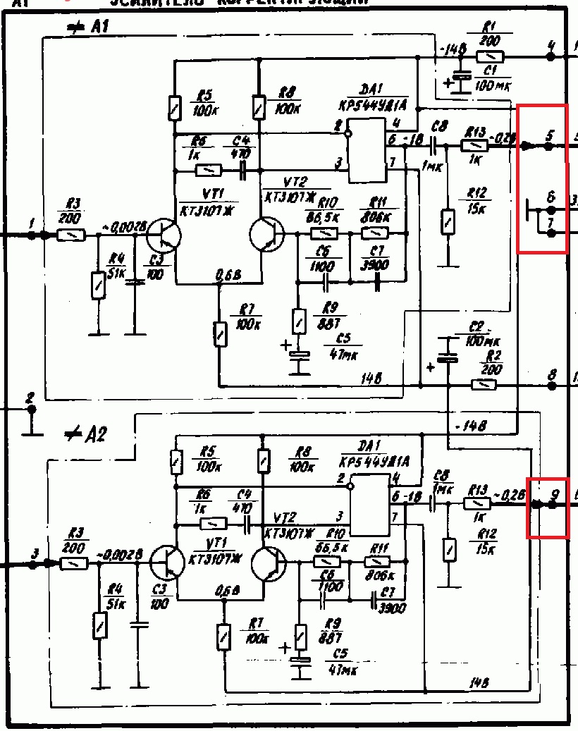

    Услышал в динамиках гул, который менялся в зависимости от того, как я крутил НЧ-ВЧ-Баланс. Соответственно, что-то на выход мы выдаем, только не полезный сигнал. Дальше - больше. Посмотрел на схему "Корректирующий усилитель" и припаял входные провода прямо к выходу с него (соответственно, пины 5, 6 и 9):

    И среди гудения в динамиках начал различать музыку! Покрутил баланс, ничего не добился, пощелкал всеми кнопками, снова ничего. Задумался. Почесал в тыкве. Отпаял входные провода от КУ и припаял их внаглую, на выход ротора переменного резистора. Включил... испугался резко заревевших динамиков, выключил, осенил себя крестным знамением, подключил вход звука к источнику и жмакнул ПЛЭЙ.
    Oh, my god! He*s alive!
    Омерзительный звук, с завышенными верхними, никакими нижними... Но громко, еклмн! Настолько, насколько позволили ГДшки, снятые с древней "Юности". Некоторое время послушав эту дичь, продолжил эксперименты. Искупал в спирте регулятор громкости (хуже не будет), поставил на место. Подключил входной кабель на МФ1 (как положено), подцепил к теелфону... И неа. Очень, очень тихо играет. Как так, ведь только-что работало? Пока буду собирать новый кабель (ибо из старых наушников и СГ-5 без корпуса некомильфо) и искать подобный регулятор (первый раз вижу десятилапый!)

    zoog, громко и коряво - если напрямую, минуя регулятор и корректирующий усилитель. Чисто и очень тихо - если как положено, через регулятор и КУ. Кроме того, во втором случае присутствовал убогий кабель, собранный за минуту из огрызков.
