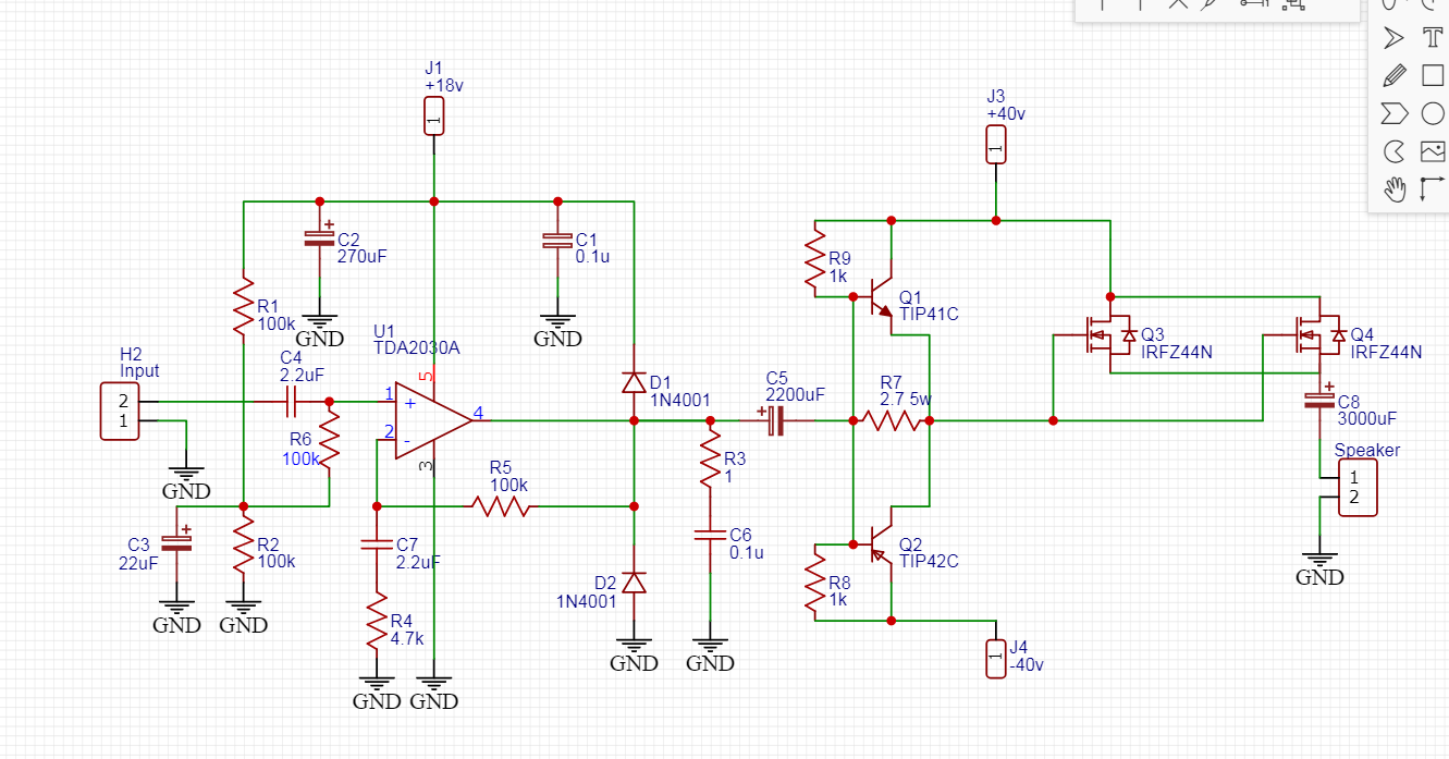

    Я думаю, что tda2030a может быть хорошим операционником для того, чтобы ею управлять мощные транзисторы. Вопрос: стоит ли мне утихомирить свой пыл? Пример того, как я это вижу привел в своем ответе aganext

    XDForce, Вот ветка с великолейпнейшим вк, https://forum.vegalab.ru/showthread.php?t=36227 не сложном в изготовлении. С ним возможности 2030 будут видны, как под микроскопом. С вырастанием из TDA, можно будет применить более интересный ун, да хоть бы и родной от Заратустры, очень не плох. В результате с простым удовлетворением любопытства, можно получить усилитель, у которого не так много конкурентов.

    Здравствуйте, спасибо что ответили. Очень извиняюсь, просто посчитал наглым что я просто вот так спрошу можно или нет. Поэтому я сделал схему. Даже не знаю как вопрос поставить, но имеет ли смысл она существовать? Кинуть пока не могу, поскольку не залогинился в EasyEDAНажмите на изображение для увеличения.
    Буквально как нарисовано — вряд ли. Если чуть менее буквально — то только чтобы попрактиковаться в паянии

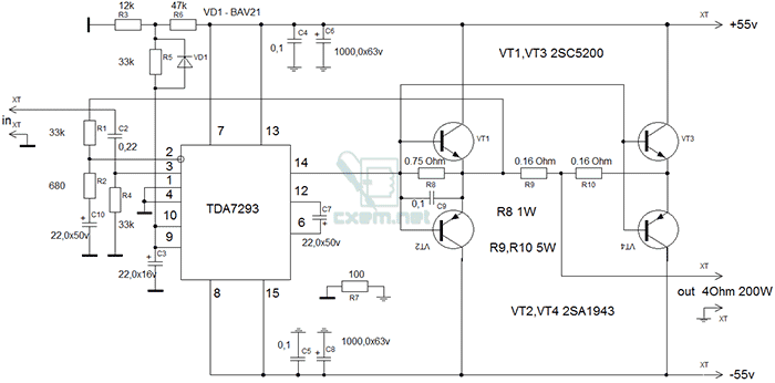

    Можно попробовать к 2030 прикрутить простенький ВК на транзисторах охватив его ООС. Должно получится. Питание двухполярное. По типу такой схемы.
    ---------- Сообщение добавлено 01:16 ---------- Предыдущее сообщение было 01:13 ----------
    Схема пост 3 не работоспособна в принципе.
