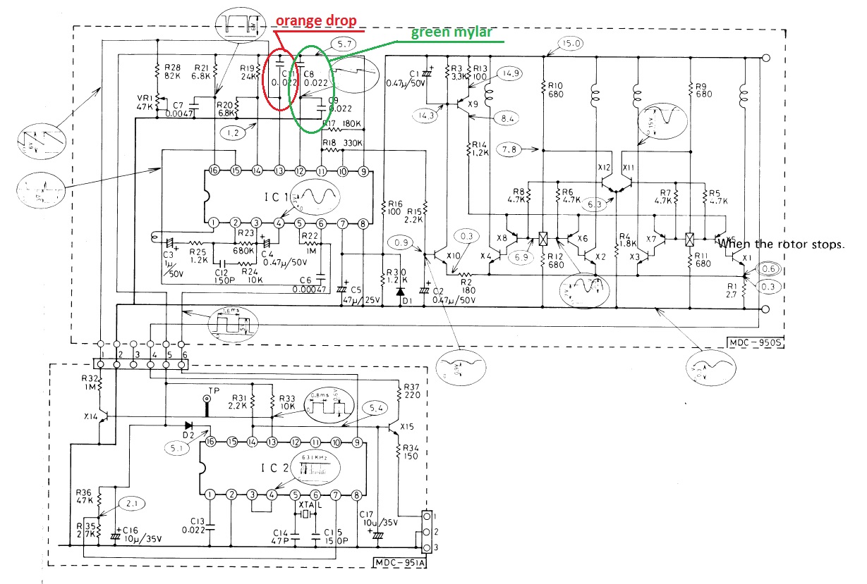

    Вчера столкнулся с оранжевой болезнью в DD-приводе деки DD-7. Сперва не горела индикация Quartz Lock, а немного погодя двигатель перестал вращаться. Пришлось добираться до конденсатора и менять.
    ---------- Сообщение добавлено 10:24 ---------- Предыдущее сообщение было 09:51 ----------
    Думаю, что это может затронуть и другие модели, т.к. у JVC блок DD один и тот же у многих. Я пользовался схемой мотора из DD-9. Она полностью совпала.
    ---------- Сообщение добавлено 11:30 ---------- Предыдущее сообщение было 10:24 ----------
    На схеме отметил.

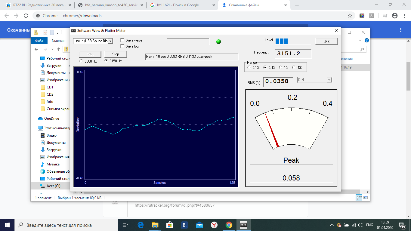

    Здравствуйте, пробовали менять местами подключение каналов головки, т.е. левую секцию головки на правый вход УВ и правую секцию на левый вход УВ. Сразу станет ясно, это головка или УВ. С Уважением.
    ---------- Сообщение добавлено 16:08 ---------- Предыдущее сообщение было 15:57 ----------
    Цитата Сообщение от speedster Посмотреть сообщение
    одновальный харман . Вложение 371174
    Увидел сообщение, недавно проводил измерение своей JVC TD-V662. Значение Кд точно согласно инструкции. Очень нравится этот ЛПМ, пишут проблема есть с шестерней перемотки на моторе перемотки, однако в моем ЛПМ шестерня из прозрачного материала, в сети видел разрушенные только из бело-желтого непрозрачного пластика. Также мой ЛПМ с левым подкассетником с подтормаживающей муфтой и установленным тормозным башмаком,т.е вроде все косяки в моем ЛПМ устранены на заводе. Дека с завода не открывалась, залез уже сам. С Уважением.
Название:	Детонация JVC V661 частота 3200Гц.jpg
