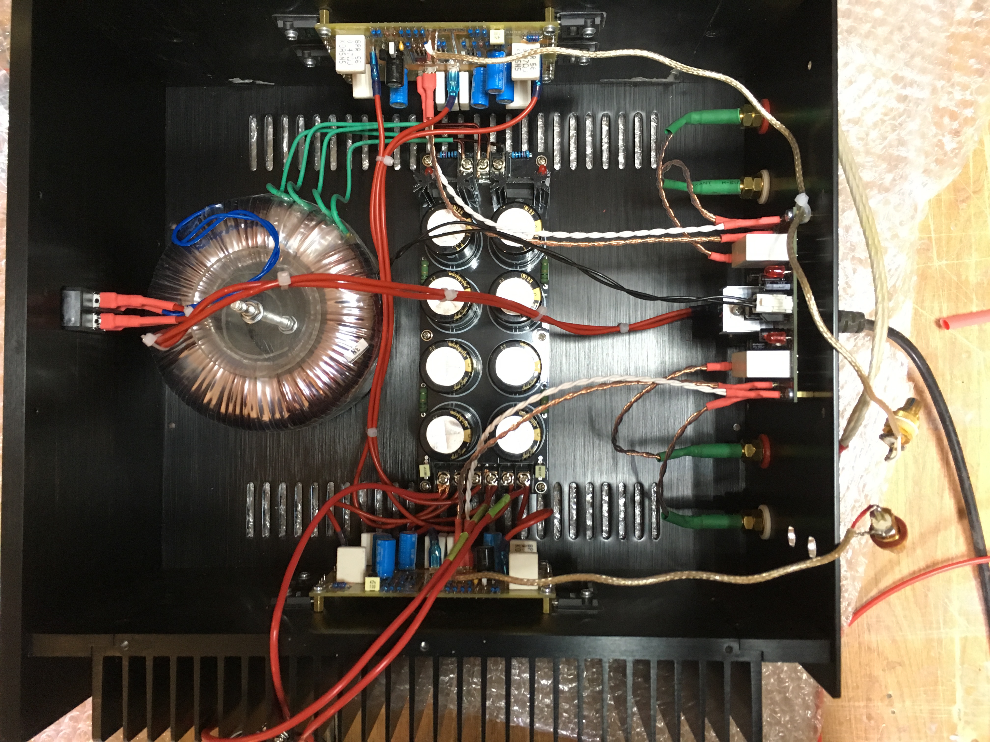

    ***Коллеги, приветствую!
    Собрал на китайских платах данный усилитель. Компоновка классическая, Тор, выпрямитель, конденсаторы (суммарно 160 тыс. мкф), два канала УНЧ на радиаторах, в корпусе все симметрично расположено. Проблема! На одном из каналов небольшой, но слышимый фон. Второй канал тихо совсем. Фон не измерял, но на слух 50 гц. Где искать решение проблемы не могу и предположить. Может кто что-то подскажет с чего начать диагностику?
    Спасибо!

    Приложить фоточки получившегося. Полагаю косяк в монтаже - самая вероятная причина.

    ***Вот фото монтажа. Все симметрично и одинаково по обеим каналам.Нажмите на изображение для увеличения.
ID:	370160 Сам корпус сейчас НИКАК не связан с землей. Но я пробовал его землить. Ничего не изменяется. RCA разъемы сейчас вынуты и висят в воздухе.

    Если шум не зависит от платы, а только от ее положения действительно придется мужественно взять и развернуть БП вдоль корпуса, входом к трансу, выходом к панели.
    Шпильку у транса лучше заменить на что-то маломагнитное, например нержавейку и поднять транс на 5-7мм через диэлектрическую вставку, например оргстекло или тот же линолеум без подкладки.
    Транс можно повращать на винте, подыскивая минимум фона.
    Землю входных разъемов - попробовать посадить на корпус через резисторы 1-10 Ом.
    Металлический корпус без контакта с общим проводом будет почти всегда фонить на УМ.

    Справишься, отсоедини неисправную от всего кроме питания, и выведи выход на АС мимо всего (защита в том числе), боишься спалить АС, подсоедини через лампочку накаливания, дальше замыкаем вход и слушаем, не поможет значит косяк на плате, но скорей всего это монтаж.

    Для начала нужны два любого качества "тюльпана". У них запаивается сигнал с корпусом и надевается на разъем УМ. ТАким образом мы закорачиваем вход.
    Если тихо - причина в интерконнекте, если шум есть - что-то наводится внутри УМ.
    Потом высмыкиваем вилку с розетки и слушаем. Конденсаторов в БП хватит секунд на 10.
    Если шум пропал, значит что-то с БП, если нет - значит что-то наводится извне.
    ПС. Я вижу пристегнутый стяжкой экран одного из каналов к неизолированной стойке.
