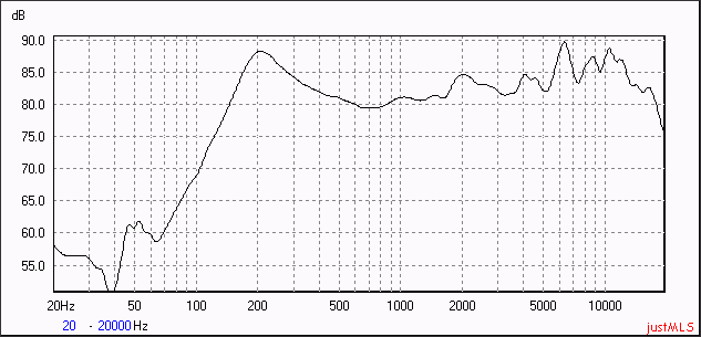

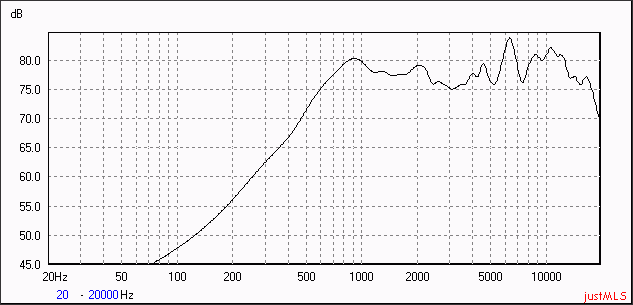

    Замерил наконец я свои 5ГДШ5-4 пропитанные герленом... Результат. И вопрос о применении ПАС. Тоже прилепил - померил.
    УДАЧИ!
ID:	6413   Нажмите на изображение для увеличения.
