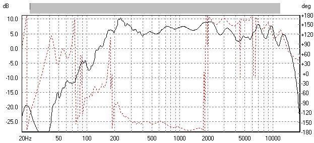

    Я тоже об этом думаю. Тем более, что после 12 кГц она практически молчит. ФВЧ на 500 Гц хочу переделать из 1-го во 2-й порядок - резонанс у 6ГДШ-5 довольно высоко. И проживет заодно дольше.
    В общем все, хватит с меня теоретических рассуждений - микрофон WM-62A куплен, даташит найден, АЧХ известна, пошел в JustMLS фтыкать
    Замерял вот, 1/6 окт, 7 мс, 6ГДШ-5-8:

    DIP20, а файлик с ачх не выложишь?
    Частый гость Аватар для DIP20
    29.12.2004
    444
    По умолчанию Re: 6ГДШ-5: вопросы
    Выложу, как сделаю файл калибровки для микрофона. И для 50ГДН-3, и для 6ГДШ-5, и для 10ГИ-1-4 выложу и импеданс, и АЧХ. В общем, буду фильтр делать "с нуля". Но для начала сделаю АЧХ и импеданс 15ГД-11А и промоделирую родной фильтр - вдруг вообще все измерения некорректны? 15ГД-11А вообще бяка - сделал громче (ну где-нибудь ватт 20) - дикие пики на 2 и 5 кГц. В 25АС-027 он, кстати, обрезан весьма низко - именно поэтому на невысокой громкости он ничуть не утомлял слух, однако... Однако вокала не было вообще (после 6ГДШ-5). В общем, я в оффлайн

    кстати, ачх очень недурная, для своей-то цены...

    А уж как звучит вокал... Правда, запаса по мощности мало, но для тех, кто ценит приятную негромкую музыку - за такие копейки - лучший выбор, ИМХО.
    Черт, никак импеданс нормально снять не получается - зигзаги одни Буду дальше колдовать...
