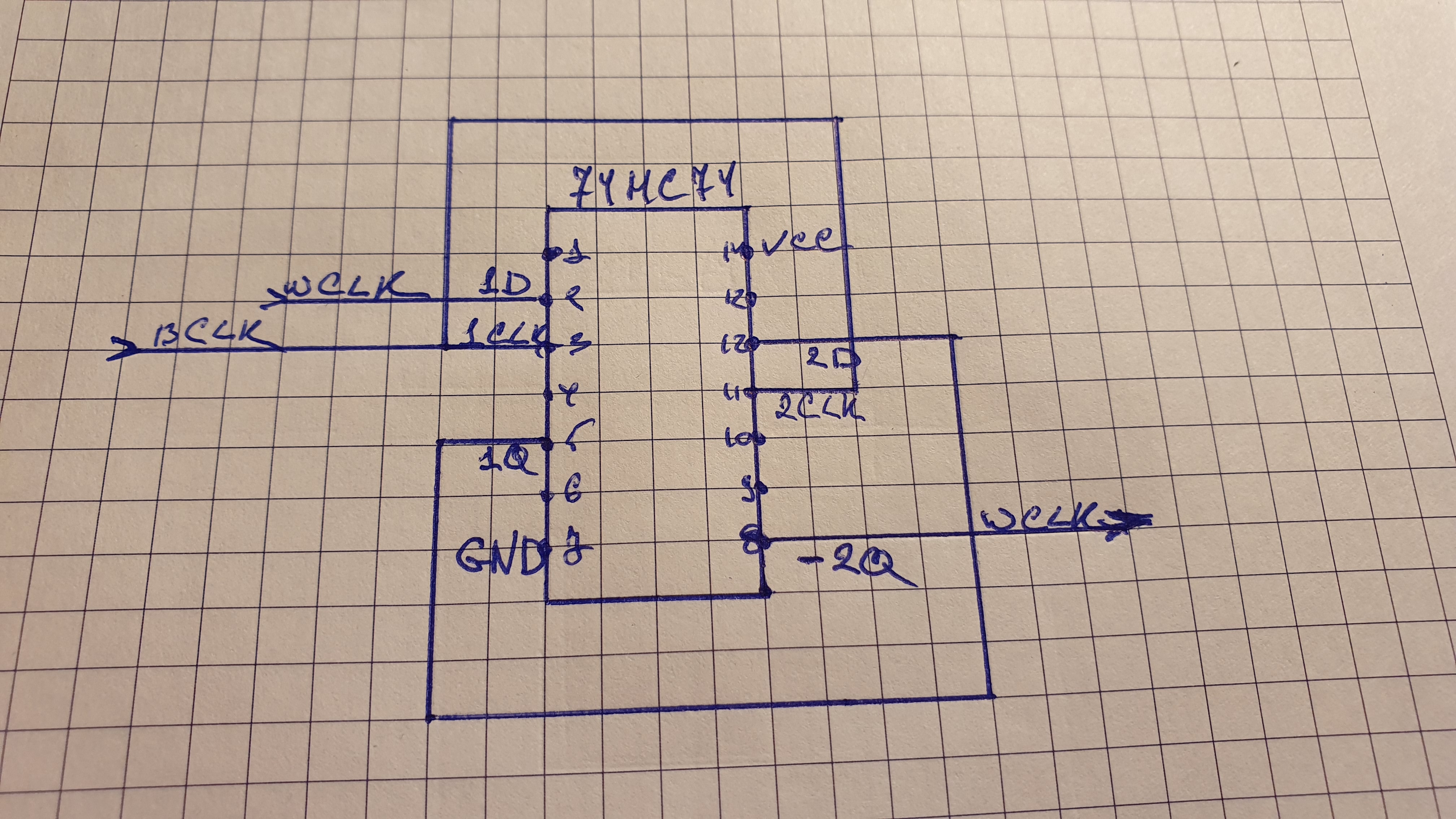

    Верно изобразил?
    36,139
    По умолчанию Re: Shift register i2s to LJ
    Вроде да, только 1, 4, 10, 13 - соеднить с 14-й.
    06.04.2010
    Moscow
    5,560
    А я бы на вход BCK второго триггера подал инвертированный BCK. Общая задержка WCLK на 1 BCK будет, но без гонок фронтов. И WCLK как раз и будет изменяться по спаду BCK (как и на входе было).
    Аватар для Vladan-ODR
    28.09.2009
    114
    Нарисуй плиз, не понимаю.
