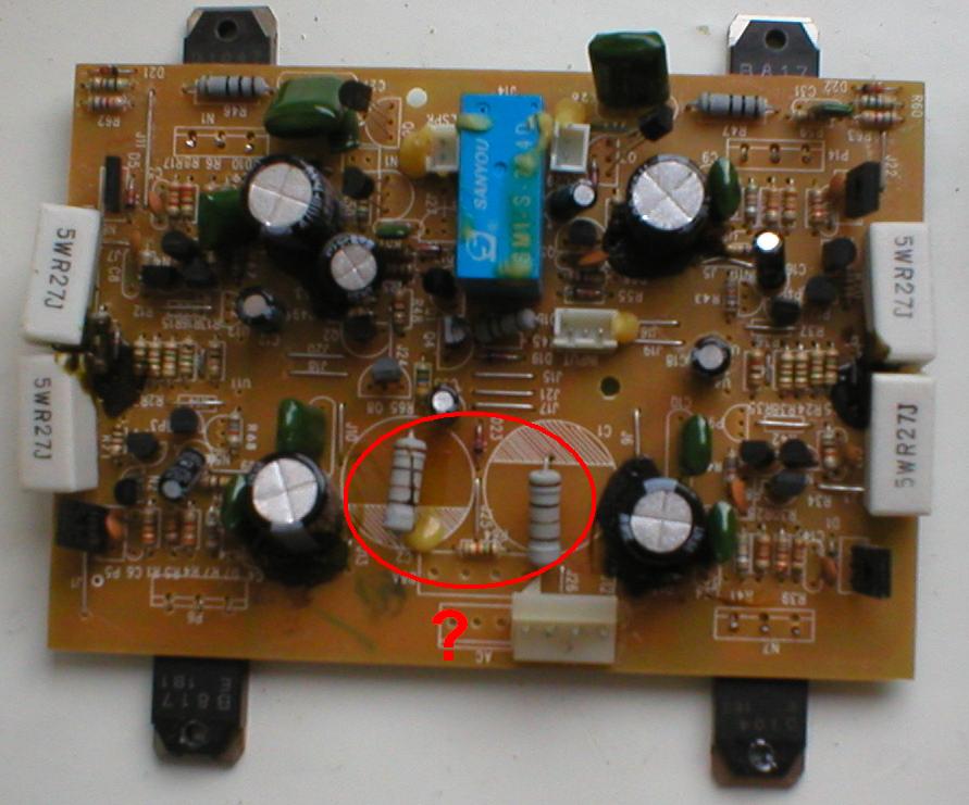

    Добрый день, уважаемые форумчане. В общих чертах - колонки старые, лет 10 уже писал здесь о них, но тогда проблема была с моторизированным потенциометром (к слову пару раз уже менялся).
    Возникла на них новая проблема - очень долгий запуск. от 1 до много минут. После запуска нормальная работа, без перегрева и защиты.
    Что сделано:
    Замер всех электролитов на ESR тестере - все в норме, просадки по емкости и esr не наблюдалось. (визуально дутышей нет).
    Прозвон всех транзисторов и диодов цепи реле - все нормально.
    Реле разобрано, вычищено, проверено на замыкание/размыкание, все в норме.
    Питание +/- 44,5 В. на усь приходит.
    Изначально после включения на катушку реле питание не приходит (Однако после включения звуковой сигнал на контактах реле присутствует), но после "минут ожидания" реле срабатывает, появляется 25 В. и соответственно звук в колонках появляется.
    Все НЧ динамики по 4 ома, ВЧ - по 8 ом.
    Все потенциометры тембра и громкости исправные, проверенные.
    Схема немного отличается от фактической распайки.
    Резисторы вместо конденсаторов на усилителе - по 1кОм, и греются.
    Прошу помощи.

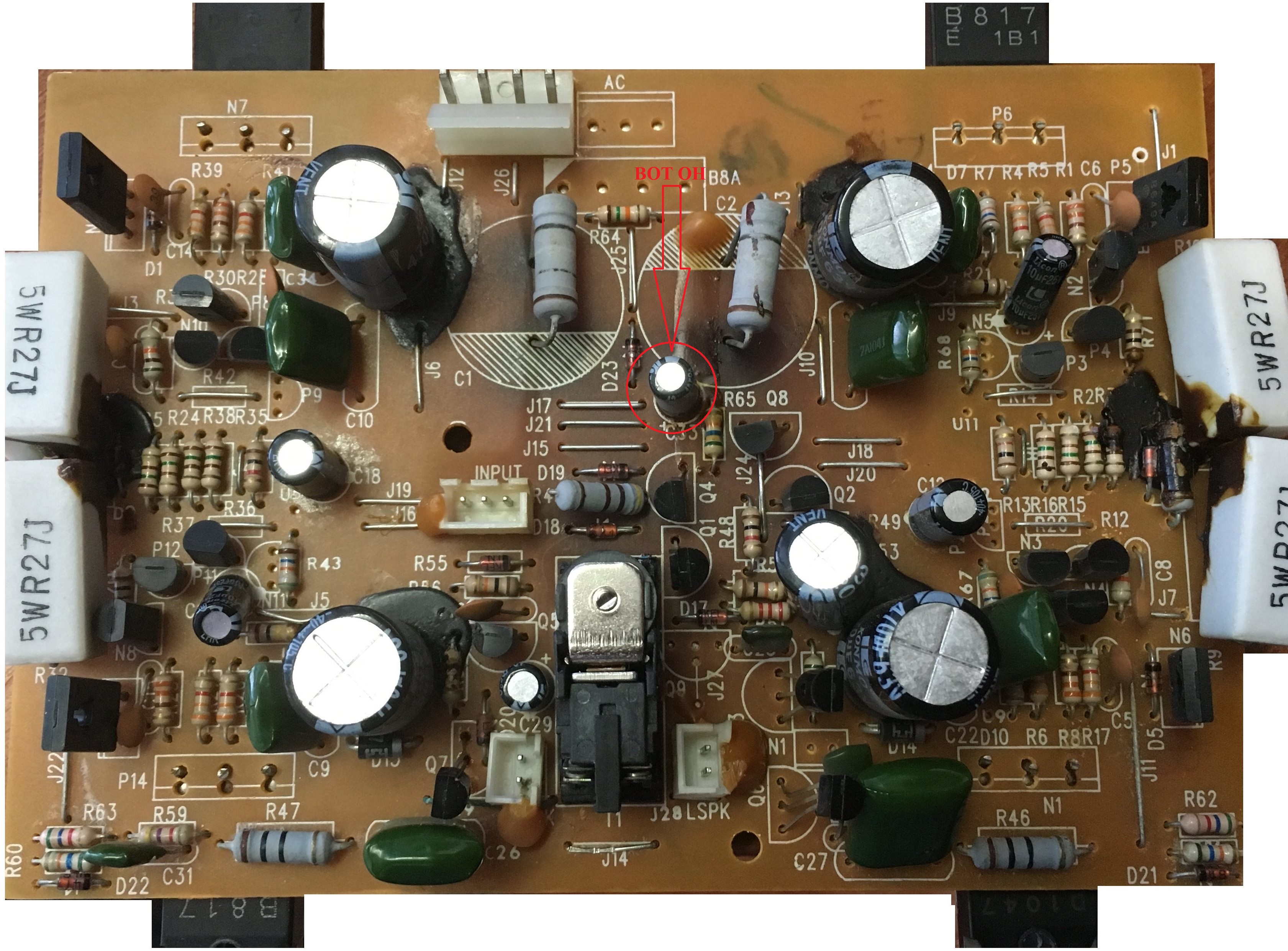

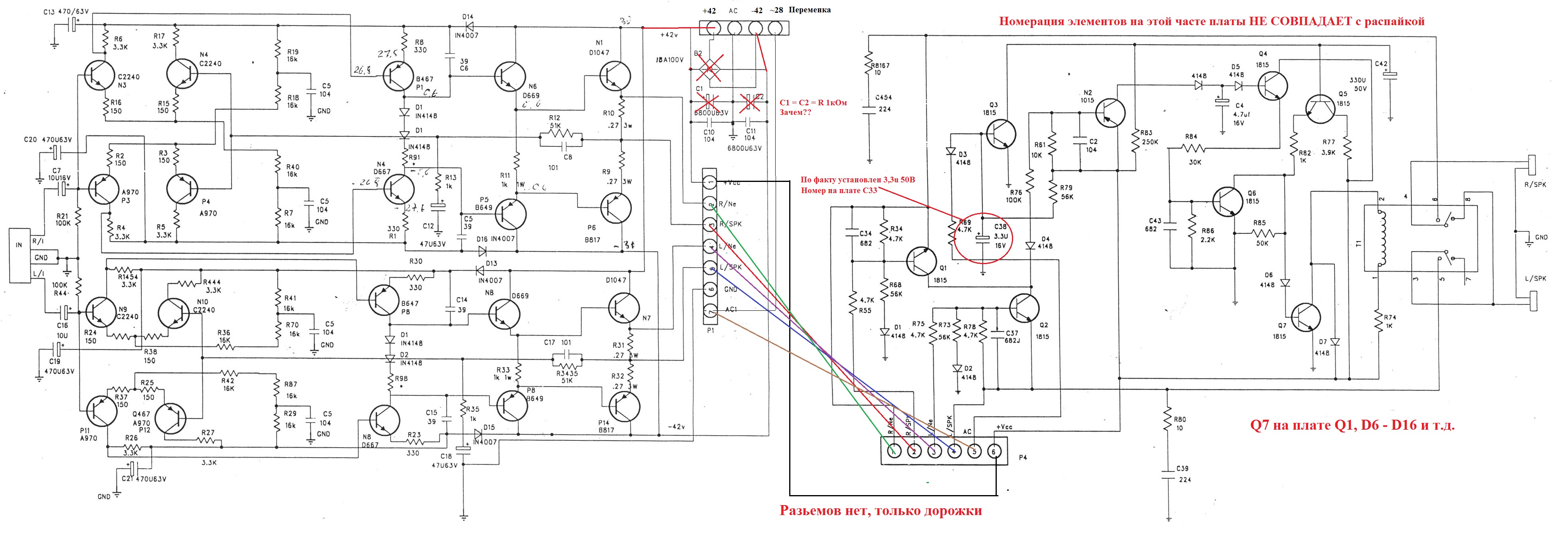

    Попытался расчертить схему по своей плате.
    Р1 и Р4, как я понял, соединены дорожками на плате
    Разъем АС имеет 4 пина а не 3 (+42В, G, -42В, ~28В)
    Виновником всех бед был C33 (по схеме он C38).
    Как всегда - виновата моя невнимательность.
    При повторном замере его esr 0,14кОм и потери 12%.
    При первом замере я думал что esr 0.14 Ом и впаял его обратно.
    После замены колонки запускаются почти сразу (1-3 секунды, как и раньше)
