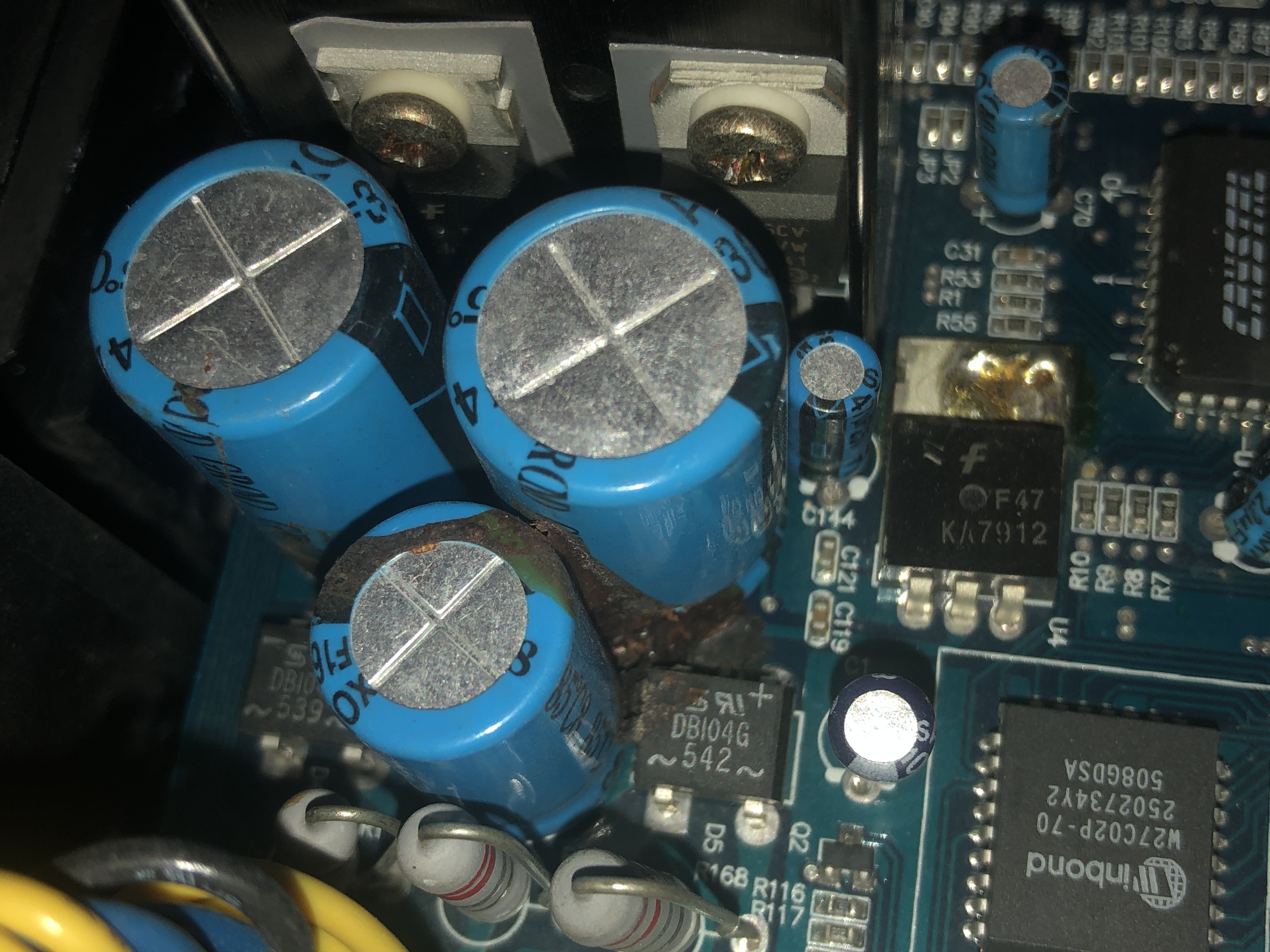

    Аппарат радует своим звучанием, избавляться от него не планирую, но годы похоже берут свое - ресиверу фактически 15 лет.
    Имеются 2 проблемы: регулировка громкости не работает адекватно. если крутить медленно, с паузой в 1 секунду, то еще ок, но если просто плавно или быстро, то фактически стоит на месте - или прыгает туда-сюда на пару децибел.
    С пульта никаких проблем по регулировке нет.
    Проблема, судя по всему, типичная и решается разбором и прочисткой спиртом/удалением возможного накопившегося мусора.
    Вторая проблема косвенно связана с первой, а именно - не держит уровень громкости, спадает на минимальный/максимальный уровень при включении. Очень редко бывает, что иногда запоминает, но это крайне редко.

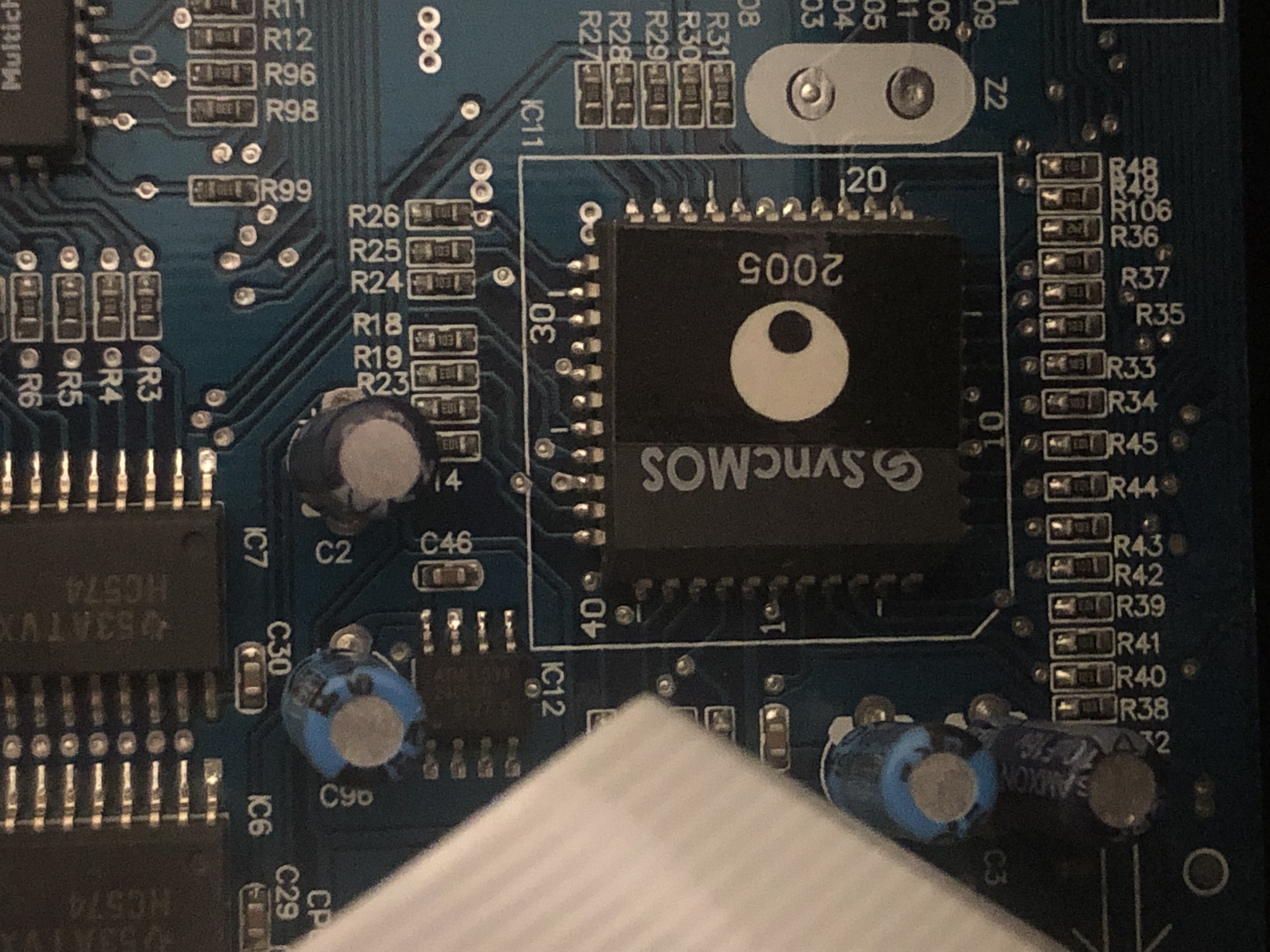

    Погуглив инет выяснил, что виновником (на схеме IC12) является чип EEPROM 24c02 , он как раз отвечает за настройки по сохранению уровня громкости. Его надо выпаять и заменить на аналогичный. Сняв верхнюю крышку ресивера - он смотрит прямо на тебя
    Заодно почистил от пыли (коей, к слову, было совсем не много).
    И раз уж предстоит работа по разбору и пайке, то хотелось бы сделать профилактику ресивера.
    Взору представлены 3 электролита (находятся на той же плате, где чип EEPROM) фирмы Samxon. 2 шт 3300uf 35V и 1 на 2200uf 16V

    смущает немного их рабочая температура: всего 85С.
    Расположены они, имхо, не совсем удачно, прямо рядом с радиатором, который нагревается прилично. Здесь 105С было бы куда уместнее.
    Электролиты залиты снизу каким-то компаундом темного карамельного цвета, который весь сухой и твердый

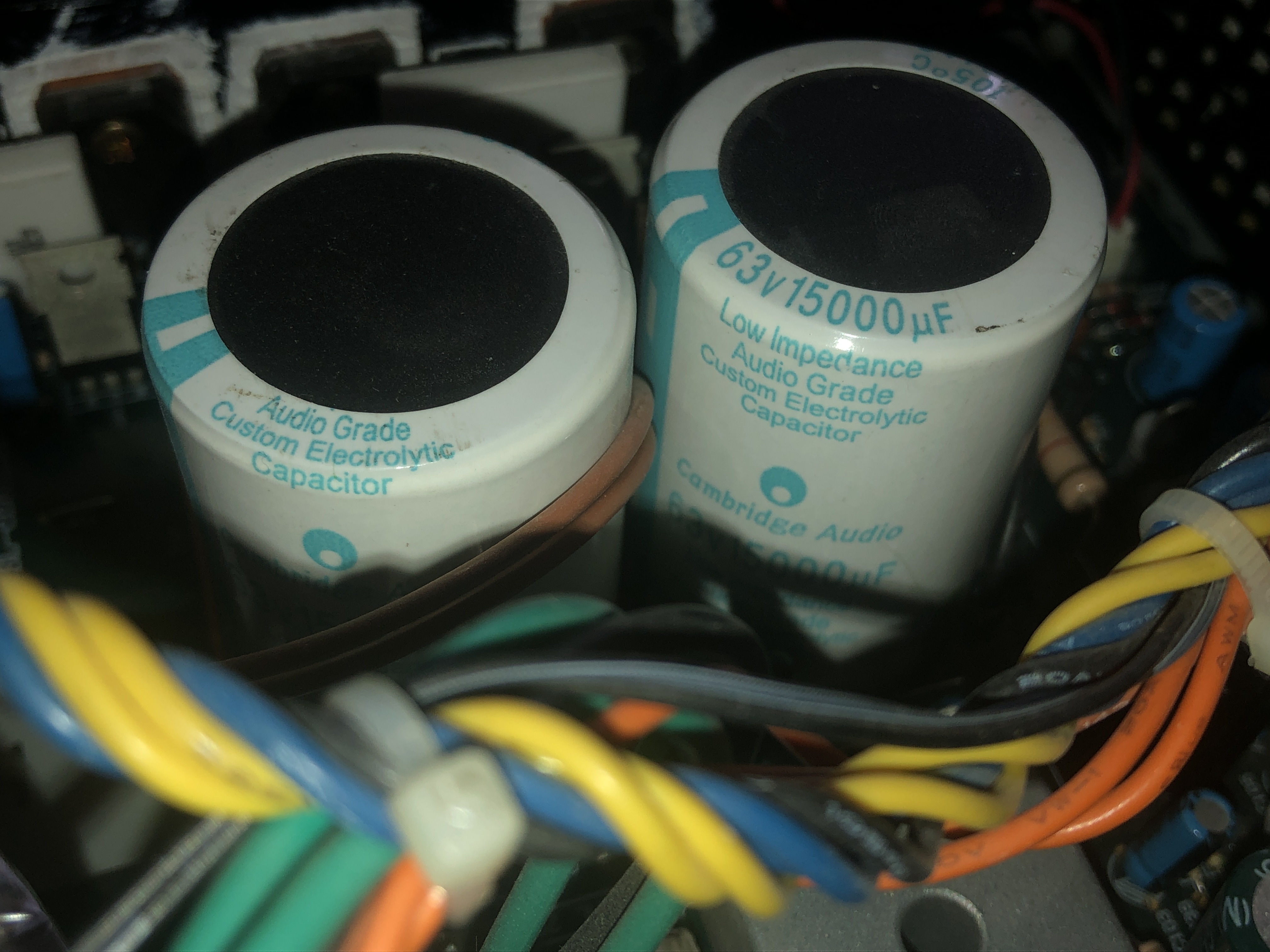

    В усилительной части стоят 2 фирменных одноименных электролита на 15 000uf 63V - вполне неплохо вроде.

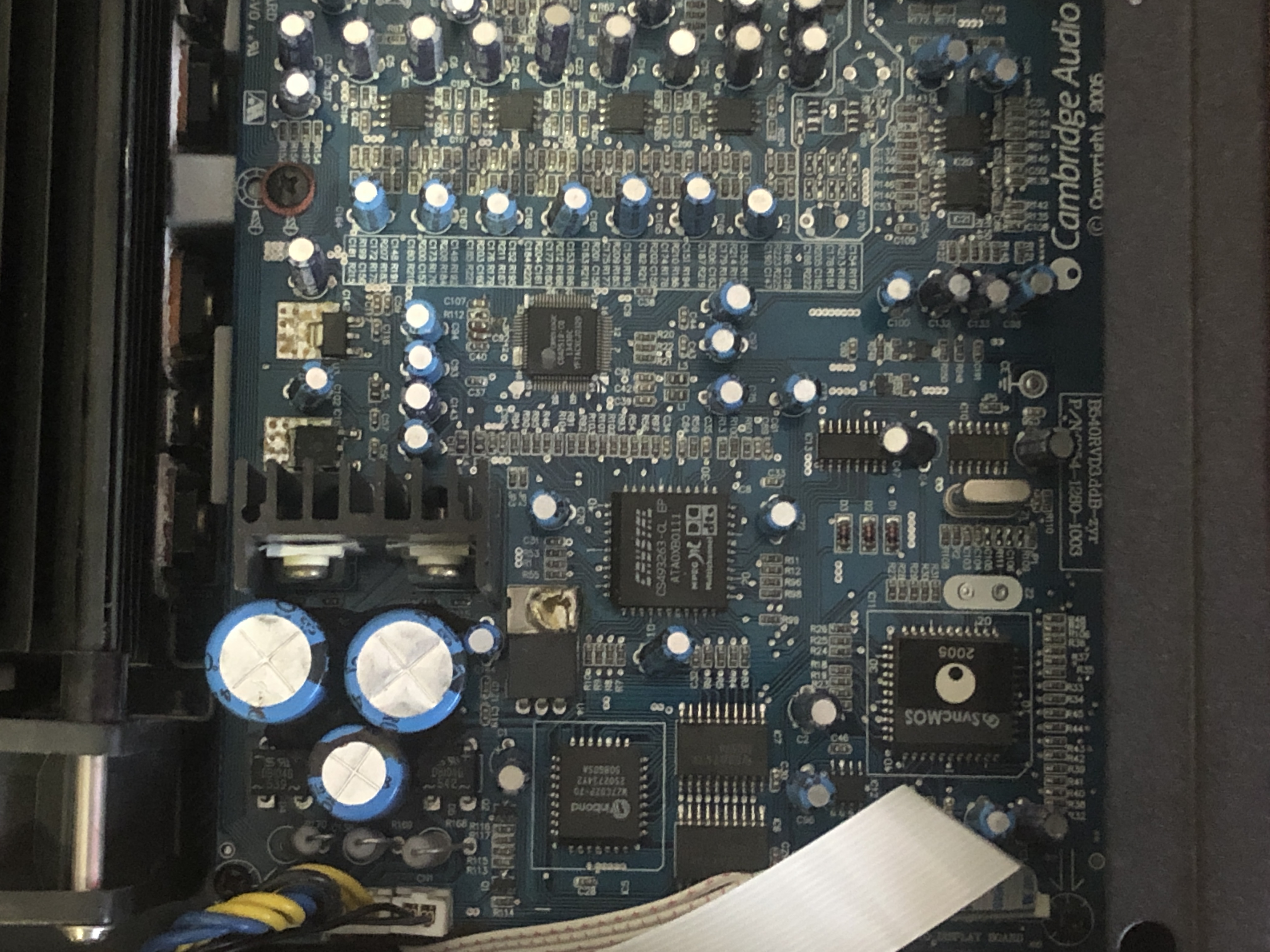

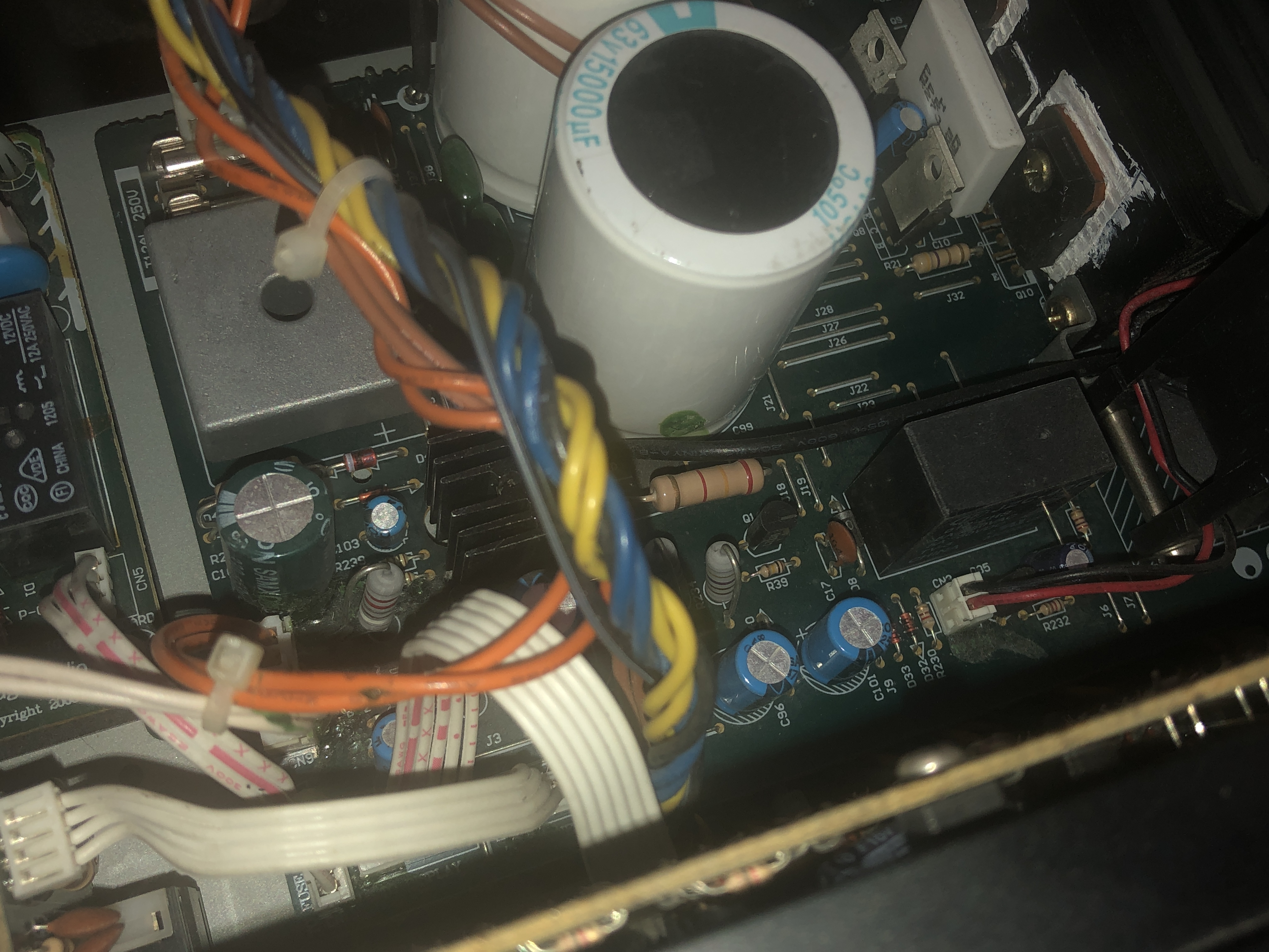

    По соседству несколько более мелких: С107 330uf 63V.
    С106 1000uf 25V , С96, С101 по 470uf 25V - причем судя по маркировке и разметке посадочных мест у этих электролитов на 25V туда можно поставить с бОльшей емкостью. Скорее всего в версии 540R v3.0 это и реализовано.
    Сервис мануал прилагаю. Может кто осмотрит беглым взглядом схему и предложит какие ОУ/Транзисторы/конденсаторы можно смело поменять/улучшить в этом ресивере, а что оставить как есть - либо поменять на аналогичный, если высох и емкость уже не та.
