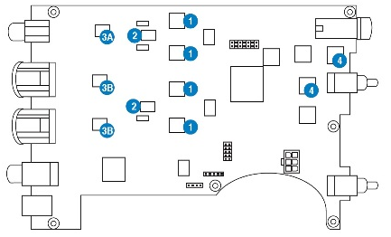

    Cобственно приобретён ASUS Xonar Essence One есть мысль по замене I\U на AD812
    покритикуйте или похвалите за прозорливость))
    в суимматор планируется OPA627 ( в панельках)
    далее по схеме (повторитель с регулируемым коэффициентом усиления) пока не определился из: OPA2132>2604 или штатные оставить LM4562?
    PCM1795
    По умолчанию на участке фильтров (1) и сумматоров (2) расположены NE5532,
    На участках повторителей (3а, 3в) расположены ОУ LM4562, которые отвечают за выходной коэффициент усиления, управляемый регулировками громкости. Управление громкостью осуществляется через малошумящие регуляторы японской фирмы ALPS.
    Тракт наушникова усилителя состоит из двух сменных LME49720NA (4) и двух не сменных LME49600TS.

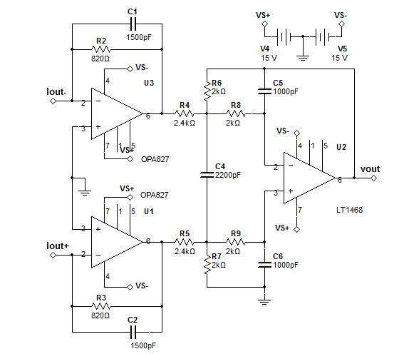

    схему прилагаю
    покритикуйте)))Нажмите на изображение для увеличения.
    взято из https://sites.google.com/site/asusxo...asus-xonar-one

    По умолчанию Re: ASUS Xonar Essence One и микросхемы в I\U
    Здесь много по этому цапу https://forum.ixbt.com/topic.cgi?id=12:53139
    Интересная машинка, если бы не cmi6631. Бился с прошивками, в надежде получить с usb звучание не хуже s/pdif, окирпичил, поменял по гарантии на stu, с cmi6631A.
    Всё же поинтересуюсь, почему ad812, есть желание перепахать обвязку под него или предполагается, что и так сойдёт?
    https://www.ixbt.com/ - околонаучный сайт) много воды и некомпетентных писак)
    ad812>> есть 2 микрухи (оригинал) , проскальзывало что ad811 самое то для этого дела (Д Андронников рекомендовал) 811 явно быстрее, но одноканальная, а по схемотехнике 812, я так понял, такая же, ясное дело что ёмкость в цепи обратной связи при ad812 придётся выпаивать....
    есть мнение что ad827 не плоха будет тут (возможно без передела схемы, что предпочтительней)
    коли был такой девайс с удовольствием выслушаю рекомендации по нему
    писал кто то что ёмкостя в БП неплохо бы увеличить
    сумматор >> OPA627 - норм?
    на выход что посоветуете? я так наметил OPA2132
    на каком наборе микросхем в итоге остановились, ну или что запомнилось*?
    Есть в коллекции. Дизайн превосходнейший, никто рядом не стоял. Дальше похуже. Наушниковый усилитель не о чем. На троечку. Сливает вчистую даже Семигору, правильно собранному. ЦАП получше. Но тоже сливает по полной всем моим мультибитам. Даже NOS 1541А. По сцене, сочности тембров, их насыщенности - да по всему. Не говорю уж про другие мультибиты в подписи. Если , конечно слушать всякую электронную херню последних 20 лет, российский псевдошансон и т п, то ЦАП там вполне подойдет - все равно в таком материале чистоты тембров нет, записано все на одной громкости, с раздутой сценой и тонкомпенсацией. И пластиковый налет не будет заметен. Может даже хорошо все на таком материале будет.
    вы свое время , когда 500$ были 14000 можно было брать - я и взял. Но стой поры уже лет пять не включал.
    На докторе есть большая ветка по нему http://forum.doctorhead.ru/index.php...05#entry147083
    Операционники там меняли тысячи раз. Наиболее упоротые спалили по паре аппаратов. Резумирую , скажу, что тембрально можно звук исказить в больших пределах - может, что и понравится. Класс устройства этим вы не повысите.
    Да и сама идея - под одну и туже обвязку совать разные операционники - весьма спорна.
    Разумно использовать, раз уж он у вас есть так: подобрать тоналку операционниками и добавить внешний усилитель. Тогда более-менее. Ну скажем около четверки с минусом. Какое-то время так и жил он у меня.
    По схемотехники там ( сам не вникал, но ребята с доктора многое делали) есть проблемы - земляные петли, недостаточно емкостей в питании кое-где, транс не очень, цифра и аналог плохо разнесены про питанию и т п и т д. . Это надо спрашивать , на докторе . Вообще компьютерная фирма попыталась сделать аудиодевайс со всеми вытекающими - явных ошибок много.

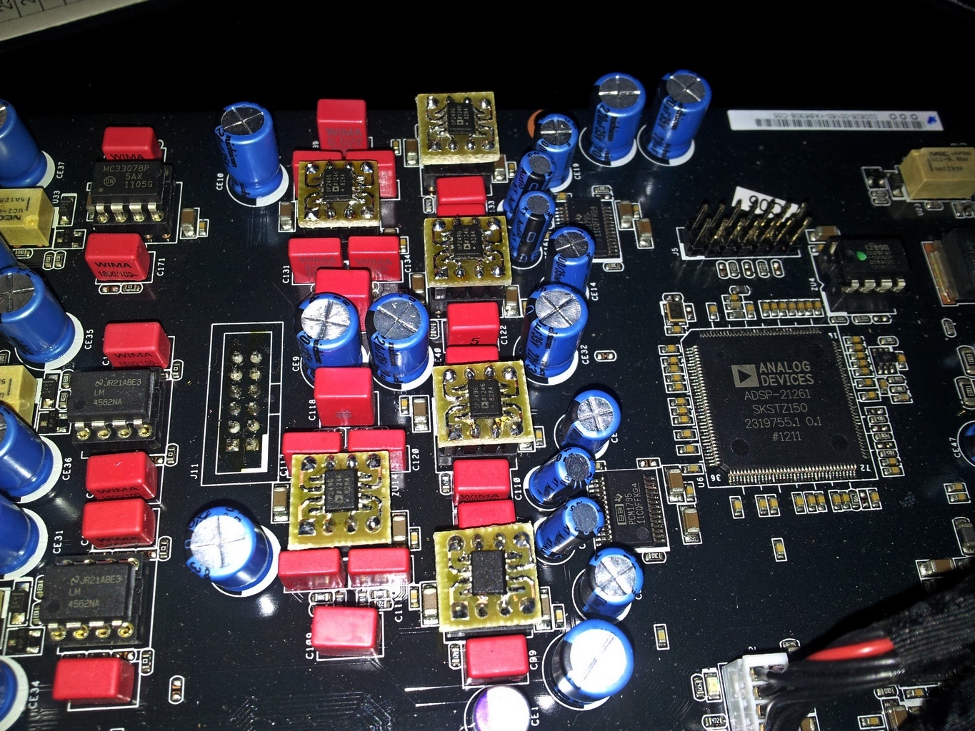

    Цитата Сообщение от Олег Волков Посмотреть сообщение
    LT1364 как то понятен для I|V - 1000в/мкс
    LT1498 не понятен - медленный - собственно обычный ОУ
    я думал что скорость и нагрузочные характеристики.... от продукции LT остались плохие воспоминания как то приобретал 1364 - оказались подделкой, в итоге сжег наушники по неопытности, без проверки поставил в плату((( с тех пор имею проверочные) словом осадочек остался от LT
    У меня от LT просто лучшие ощущения.
    1498 наверное неверно указан. На его месте должен быть 1469 ))
    Владел такой железкой. Избавился от неё и выдохнул. Хотя перебирать ОУ интересно, да )))
    на фото OP2496 видимо OP249....
    29.01.2007
    2,785
    Да
    Перетыкание ОУ без знания внутренней микроархитектуры- карго-культ, особенно смешно читать про "связки" ОУ. Это как например сделать бутерброд со свиным навозом, а поскольку невкусно, попробовать уравновесить это куриным дерьмом. А вдруг станет вкусно?
    На даташит не смотри, если есть возможность послушай. У мьюзов тоже даташиты не ахти. Это уже чисто вкусовой баланс.
    Я 1498 ставил ( и сейчас стоят) - мое мнение: тонкомпенсирует , по сравнению со стоком. Ну получше , оценю в процентов 15% получше. Звезд с неба не хватает. Музыкальность совершенно не обязательно прямо связана со скоростью. Patrio же пишет "имеет высокое соотношение сигнал-шум, придаёт звуку цифровых устройств аналоговость, немного выделяя вокал, прекрасный ОУ, музыкальный. Сейчас в уан в ток-напряж и буфере " - где там про скорость.
    Еще раз скажу перетыкание оперов в Асусе , без решения проблем с питанием и подбором обвязки к ним онан мышиная возня. С этим давно разобрались независимо друг от друга десятки людей.
    ну отчего-ж без знания то???
    именно стараемся найти необходимо значимые параметры для разных участков преобразования
    для I\U необходима широкополосность, высокая перегрузочная способность и скорость (скорость я думаю определяющее)
    для сумматора меньшая скорость, но хорошая нагрузочная способность и малый шум
    для буферного каскада возможность работы в широкой полосе изменяемой глубины ООС, нагрузочные характеристики так же не последнюю роль
    поправьте....
    схема приведена выше, так что никакого гадания собственно не увидел, наоборот трезвый расчёт)
    Культ, да. Но дает вау-эффекта на пару лет перетыкивания ОУ и утрату мешочка денег на их покупку Это ж гениальный маркетинговый ход, ящитаю.
    ---------- Сообщение добавлено 23:30 ---------- Предыдущее сообщение было 23:28 ----------
    Вот когда я решил, что в питание туда не полезу, то сразу продал его.
