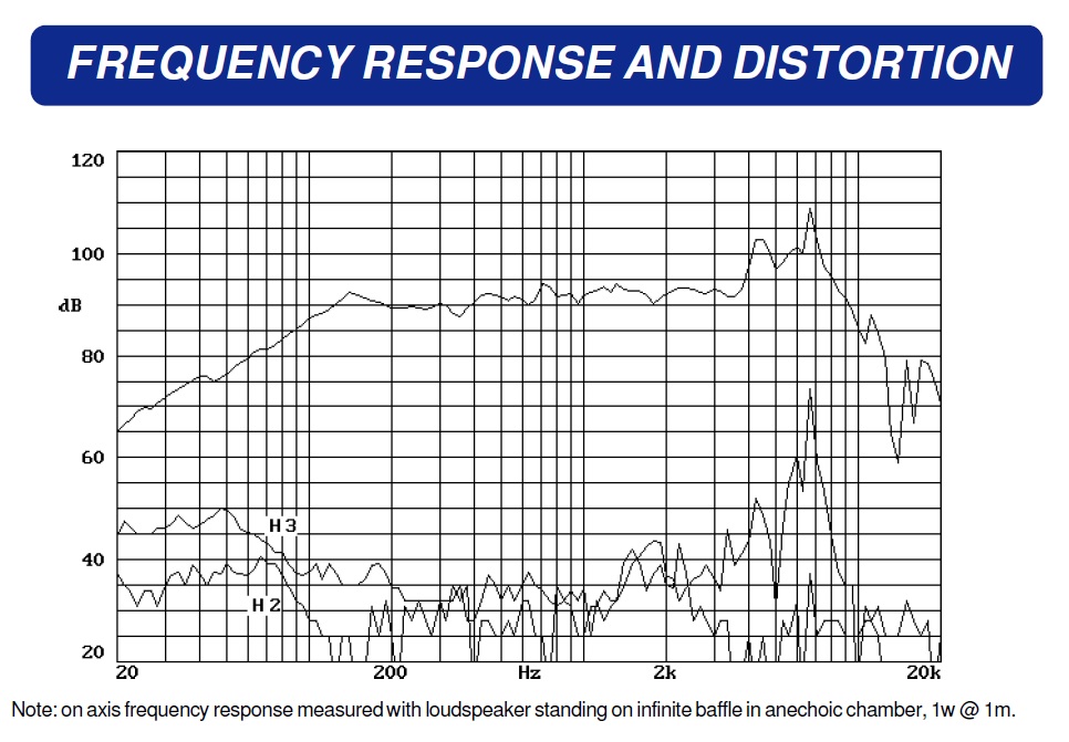

    Я пока рассматриваю beyma 6p200fe https://www.beyma.com/en/products/c/...-6p200fe-8-oh/.
Название:	АЧХ, гармоники.jpg

    Не. Напрасно я беймы упомянул, они толковые, но по чувствительности вряд ли пройдут. Из мелких 18-s и Faital Pro, они хорошо полегче, и чуйка соответствует.
    Почему, у меня сейчас работает 6mi100 с чувствительностью по даташиту 94 дБ. С ней пиковый индикатор уровня редко до -10 дБ отклоняется (0 дБ - 2,5 Вт). Понятно, что очень короткие пики он не отрабатывает. При мощности 4 Вт пиковая громкость будет 100 дБ. В полосе выше 150 Гц больше не надо. На полосу ниже 150 Гц у меня стоит п.п. сабвуфер.

    Ну, для диапазона выше 120 Гц, 93 дБ/1 Вт при выходной мощности УНЧ 5 Вт хватит для озвучки приличной комнаты. Ведь при этом будет достигаться громкость 100 дБ. Пики выше 100 дБ могут быть на частотах ниже 100 Гц. Их воспроизведет активная НЧ АС. У beyma 6p200fe по даташиту очень низкие гармоники в полосе до 4 кГц. Опять же по даташиту с частоты примерно 120...150 Гц начинается спад 2-го порядка. В акустическом оформлении его стоит сохранить. Резонанс сопротивления звуковой катушки будет ниже рабочей полосы частот лампового усилителя (у него на входе стоит ФВЧ), что тоже хорошо.
    Кстати в выделенном тексте не опечатка. 9л? Это что, объем ящика или объем какой то акустической камеры внутри ящика?
