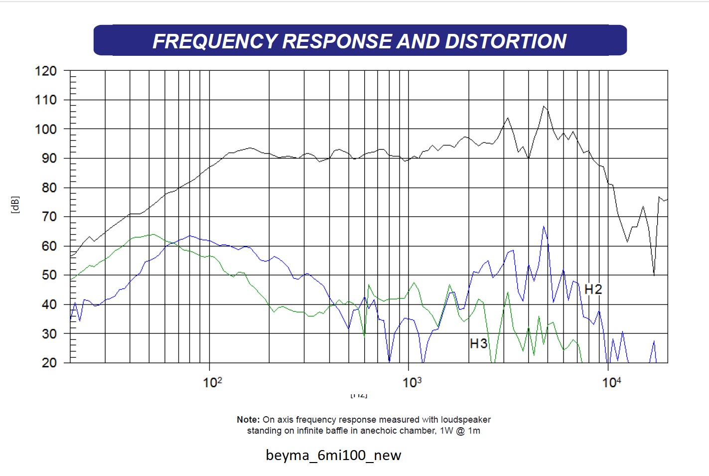

    У меня совсем мало опыта, но взглянув на кривулину 6p200fe вижу горб на 4к, не повредит ли он в месте сшивки, даже если она будет ниже? Из-за этого горба будете привязаны к выбору высокочувствительных и низко-играющих вч, которых не оч много, еще меньше хороших и совсем мало не дорогих. beyma T2030 не лучший выбор, уже обсуждалась на этом форуме.
    У 6mi100, которые у меня стоят в теперешних АС подъем еще хуже.
Название:	АЧХ beyma_6mi100_new.jpg
    Скорее всего это эффект большого акустического экрана на котором проводилась измерение АЧХ приведенной в даташите. Ну и разделительные фильтры имеют "нули" в передаточных характеристиках на частотах 4,4 кГц и 1,7 кГц симметричные от частоты раздела 2,8 кГц.
