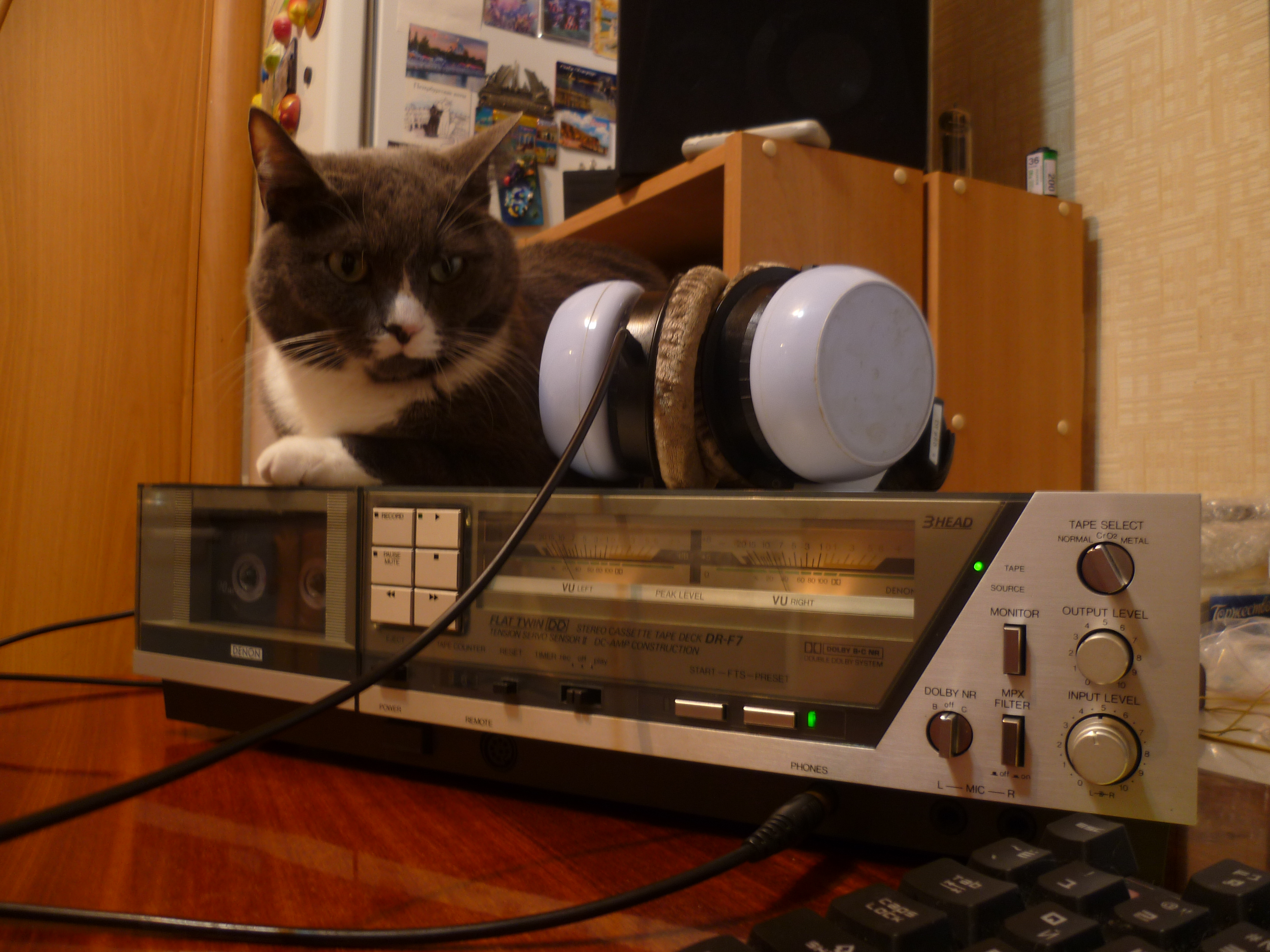

    TEAC Z-5000 - набор проводов,покупал другу.
    Мне ямаха нравится kx-690/
    Вот такой был в ремонте,лентотяга понравилась,прямой привод тонвала а далее всё просто и надёжно и внешка классная.По звуку не скажу не сравнивал.
    вы когда советуете, сумму стоимости и достоваемость озвучте
    Последний раз редактировалось FEDGEN; 09.04.2020 в 19:44.
    22.12.2008
    76
    3,674
    По умолчанию Re: Посоветуйте кассетную деку!
    Да, хорош.
    Красив,как новогодняя ёлка...
    И пульт всегда под рукой...в полном смысле слова.
    P.S.Для тестирования лент,согласно показаниям индикаторов,по чувствительности и уровню подмагничивания - незаменим.
