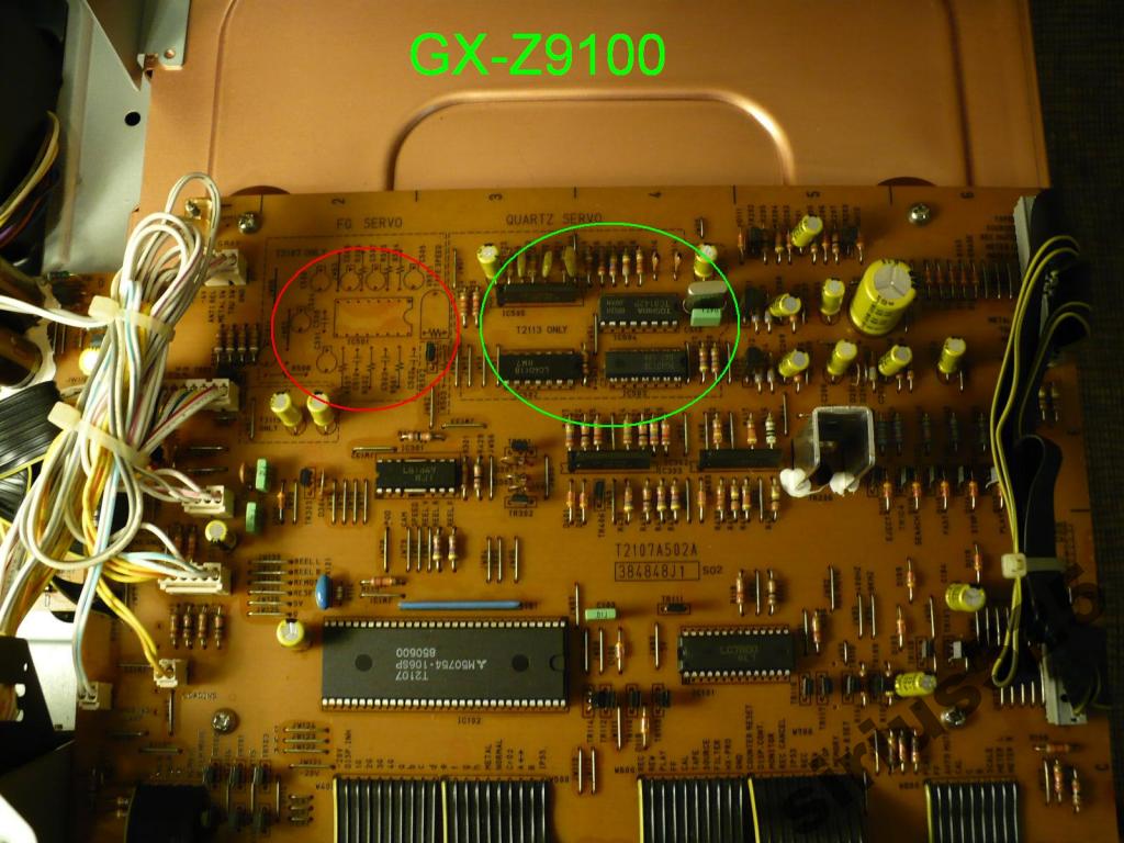

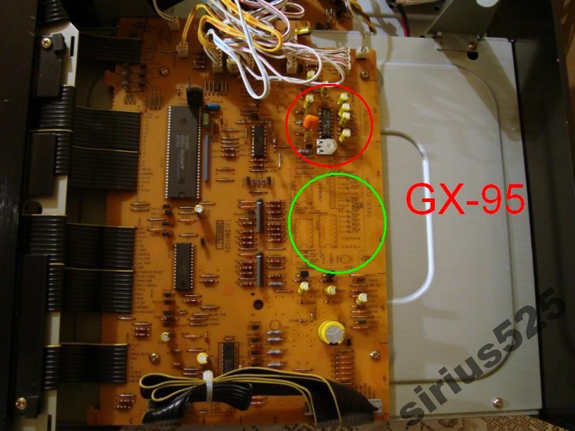

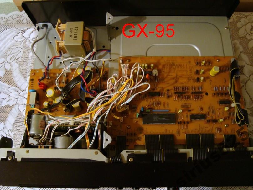

    Цитата Сообщение от DenOFF Посмотреть сообщение
    У меня были все три версии A&D 9100, EX, EV. У всех разные схемы УВ и УЗ (и ГСП у двух точно разные), самая мудрёная схема УВ в версии EV там подстройка эквализации и на 120 и на 70 мкс. Головки в 9100 и EX с виду одинаковые, в EV стоит дискретный сэндвич как в акай 95мк2. Протяжки везде одинаковые, платы управления и индикации тоже, коммутация везде на реле. Звук примерно одинаковый у всех (думаю в этом заслуга стеклоферрита). Мануала на них мне найти не удалось, а мануалы на акай 95 и мк2 довольно сильно отличаются, но разобраться что где и как настраивать можно при желании.
    У меня вот такие вот фото есть- я так понимаю 9100 и 95 на той же плате сделаны- добавлены омеднённое шасси, колпак на трансформатор от наводок и другие микросхемы долби с обвязкой как я понимаю....., а вот EX и EV видимо отличаются. В блоке питания тоже видны отличия......

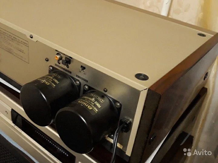

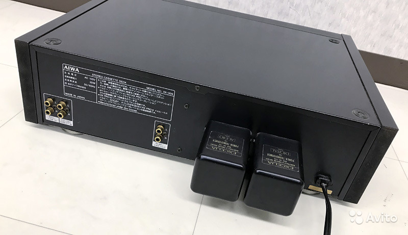

    Elms, Коли Ваш знакомый - "фанат Aiwa", может логичнее посоветовать ему прикупить топовый от той же фирмы...? Вот, к примеру, продают Aiwa xk s9000, трасформаторы не как у всех расположены, аппаратец классный!, знакомому однозначно понравится p.s. да, знаю, что "не та ценовая категория"!

    У 009 трансформаторы так же.

    Не знал, ну значит не удивить уже этим )))

    IZELBOR, На фото видно только плату управления и БП, вся основная начинка там этажом ниже. Показано на этих фото отсутствие кварцевой стабилизации у акаев 95 (спорное решение, даже холиварное я б сказал ) Я как-нибудь соберусь, выложу фотки потрохов в ветку по винтажным источникам сигнала.

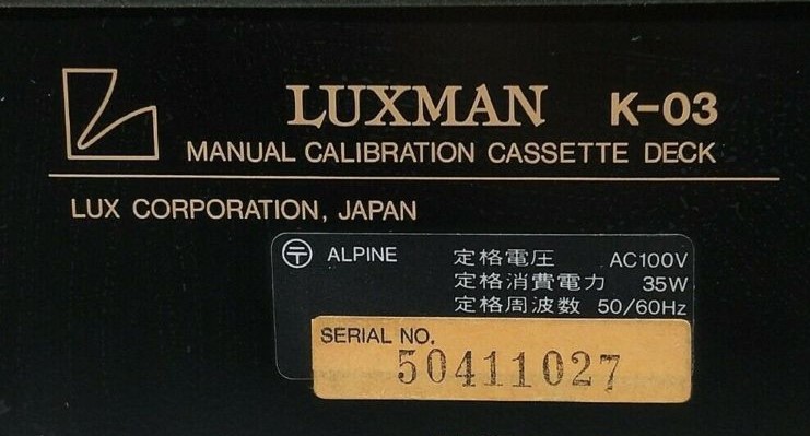

  19. #39
    06.03.2006
    1,377
    По умолчанию Re: Посоветуйте кассетную деку!
    Если средства позволят,
    в 2017 на японском аукционе Yahoo вполне приличный Luxman K-05 был продан за 201 000 йен (это около 1990 баксов), хотя были дефекты по косметике.
    А прямо сейчас там выставлен LUXMAN K-03 (и ещё есть "убитый" 05).
    они моложе чем Alpine
    да вроде бы примерно в одно время выпускались - 1983 - 1984 - 1985, правда Alpine в 85-ом уже не выпускали, остался только Luxman, но контора то одна: в 84 году Alpine купил Lux.
    по наличию второй наклейки видно, что именно этот был выпущен уже после слияния
    Последний раз редактировалось Vic_MSK; 11.04.2020 в 23:07.
