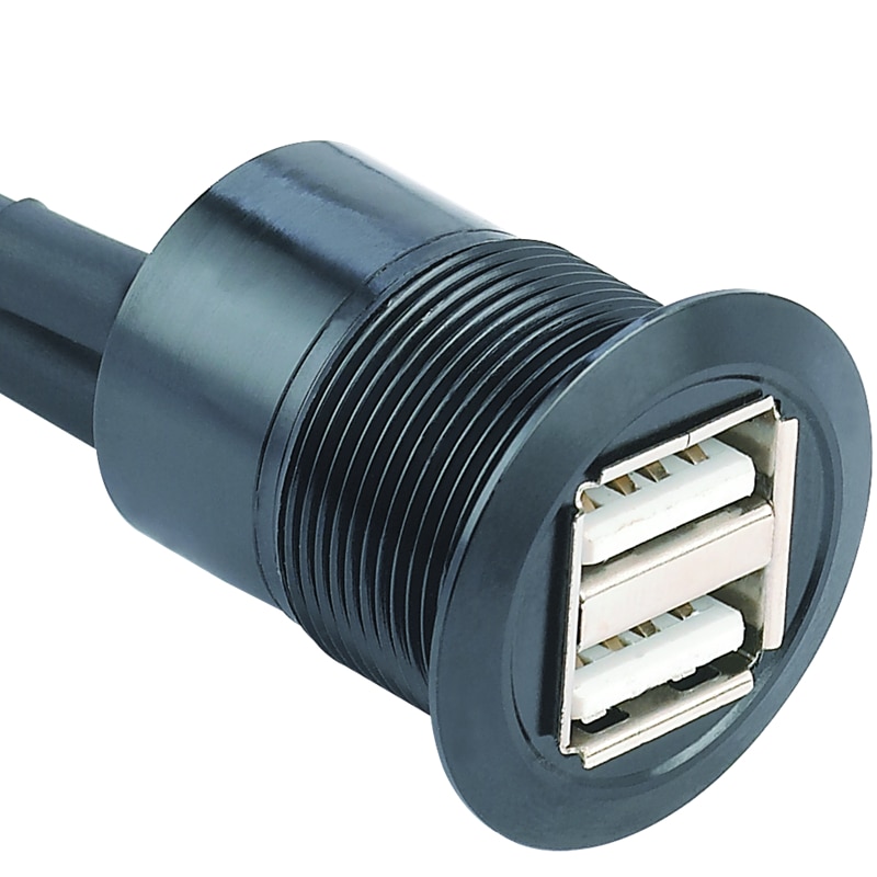

    По умолчанию Re: Транспорт, ЦАП и усилитель NEO
    Купил в местном магазине USB-адаптер TP-Link UB400. Заработал сразу же. С ним все играет хорошо. Пробовал с телефона на андроиде и с телевизора Samsung.
    Для телевизора уменьшил размер буфера до 200 мс (меньше не дает, --pcm-buffer-time=200000), иначе звук заметно отстает от картинки. С таким буфером отставание на глаз почти не заметно, и заиканий тоже нет.
    Единственный недостаток - занимает USB разъем. Придется заменить на двойной, типа такого:
    Еще заметил, что в NanoPi NEO Air, когда включен встроенный Bluetooth, то и WiFi начинает подтормаживать. Поэтому встроенный Bluetooth лучше вообще не трогать.
