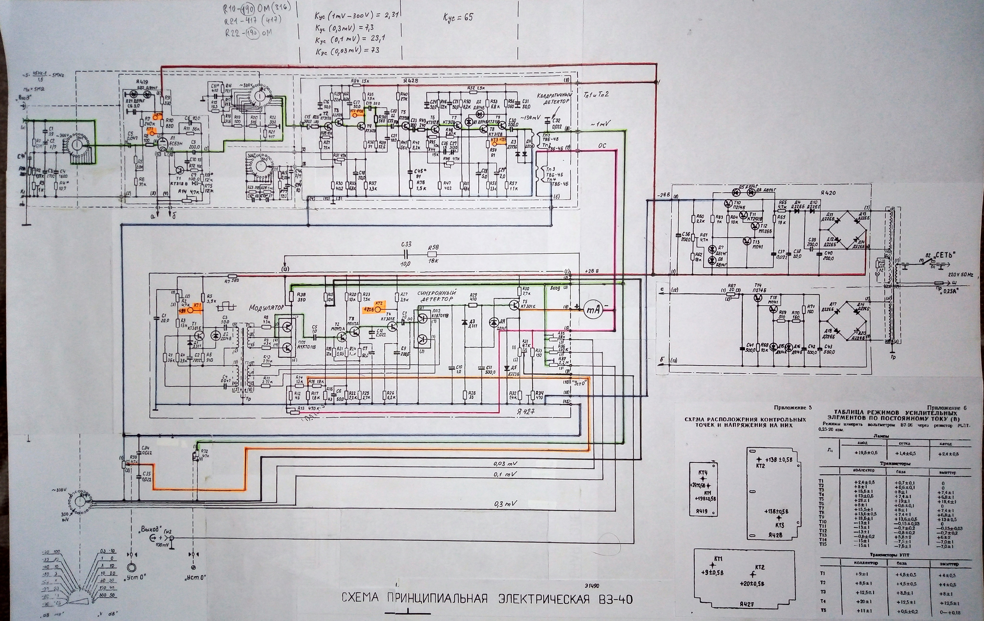

    Т.к. зрение подсело, решил перечертить схему для удобочитаемый для себя вид.
    На данный момент успел проверить две первые секции аттенюатора - всё работает, контакт не теряется.
    Проверил генератор, на входе в трансформатор (КТ1) - прямоугольные импульсы со слегка подрезанной нижней частью.
    Как проверить работу модулятора - пока в поиске.
    Также ищу +0,6В на базе выходного транзистора УПТ. Пока не нашел.
    В КТ3 ШПУ было завышенное напряжение +16 - +17В. Регулировка не помогала понизить его до требуемых +13В. Поставил вместо R46 подстроечник и подогнал режимы транзисторов второй секции усилителя. Резистор получился порядка 16кОм.
    Правильно я делаю, или вернуть всё в зад?
    Стрелку закидывает при переходе с предела 1В на 300мВ. Без щупов. Т.е. минуя входной делитель подключается входная цепь к сетке лампы.
    Я вот не знаю - то, что прибор стоит в это время раскрытый - оказывает влияние?
    Когда касаюсь хоть чем входа ШПУ - стрелку зашкаливает. Это тоже нормально?
    Т.е. усилитель очень чувствительный.
    Кстати, когда менял конденсаторы выяснилось, что С17 и С19 - ПОЛНОСТЬЮ потеряли емкость.
    А С19 - межкаскадный, как вольтметр вообще работал?
    ЗЫ. Уже заказал себе В3-38. Но восстановить этот - дело принципа. Или я его - или он меня.

    По умолчанию Re: Микровольтметр В3-40
    Нет, если прибор правильно заземлён.
    Да.
    Вернуть в зад... подать от калибратора амплитуду синус, доводя до ограничения (срез полож. и отрицат. полуволны.) на выходе (эмиттер Т9) что бы было одинаково, подстраивать R49. Теоретически на эмиттере должно быть половина питания.
    это для первой части усилка (самой чувствительной). кхе..через ...опу но как то работал.
    Клеммы замыкаем когда проверяем режимы по постоянке.
