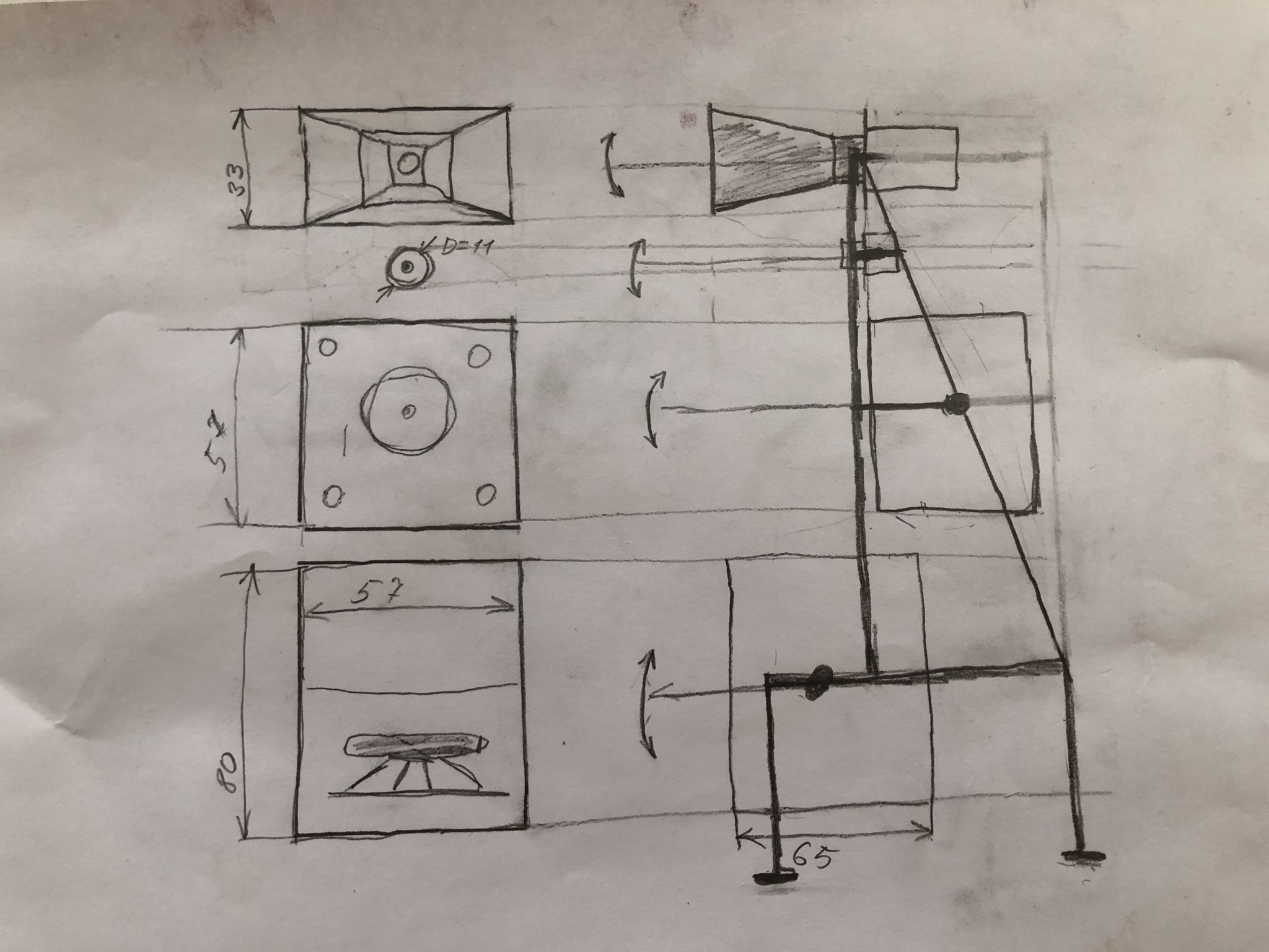

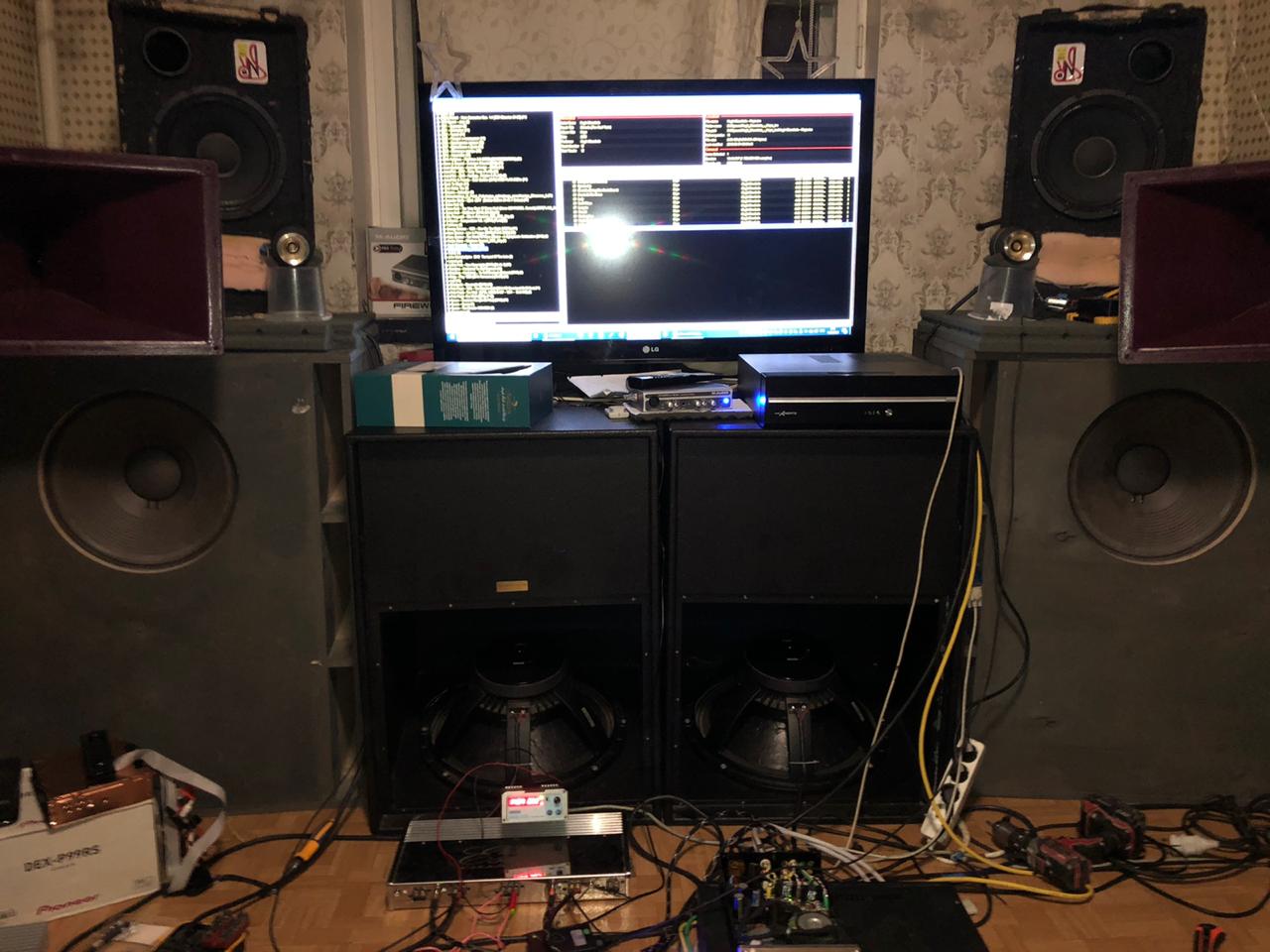

    Аватар для ostashv-evgeniyy
    01.04.2009
    1,802
    По умолчанию Re: Акустическое оформление СЧ секции
    Все там в порядке с СЧ. Камеру можно сделать и штатного объёма. Главное, что бы не металлическую, от неё сильные сибилянты.
    ---------- Сообщение добавлено 16:06 ---------- Предыдущее сообщение было 16:05 ----------
    Отслушал 10mb600 в тестовых ящиках. Всё супер!
    Надо пилить корпуса, варить раму и сводить все это дело как надо. ВЧ уже можно порезать как нужно от 2 кГц, мидбас хорошо туда дотягивается.
    Прекрасно состыковались с 18шками.
