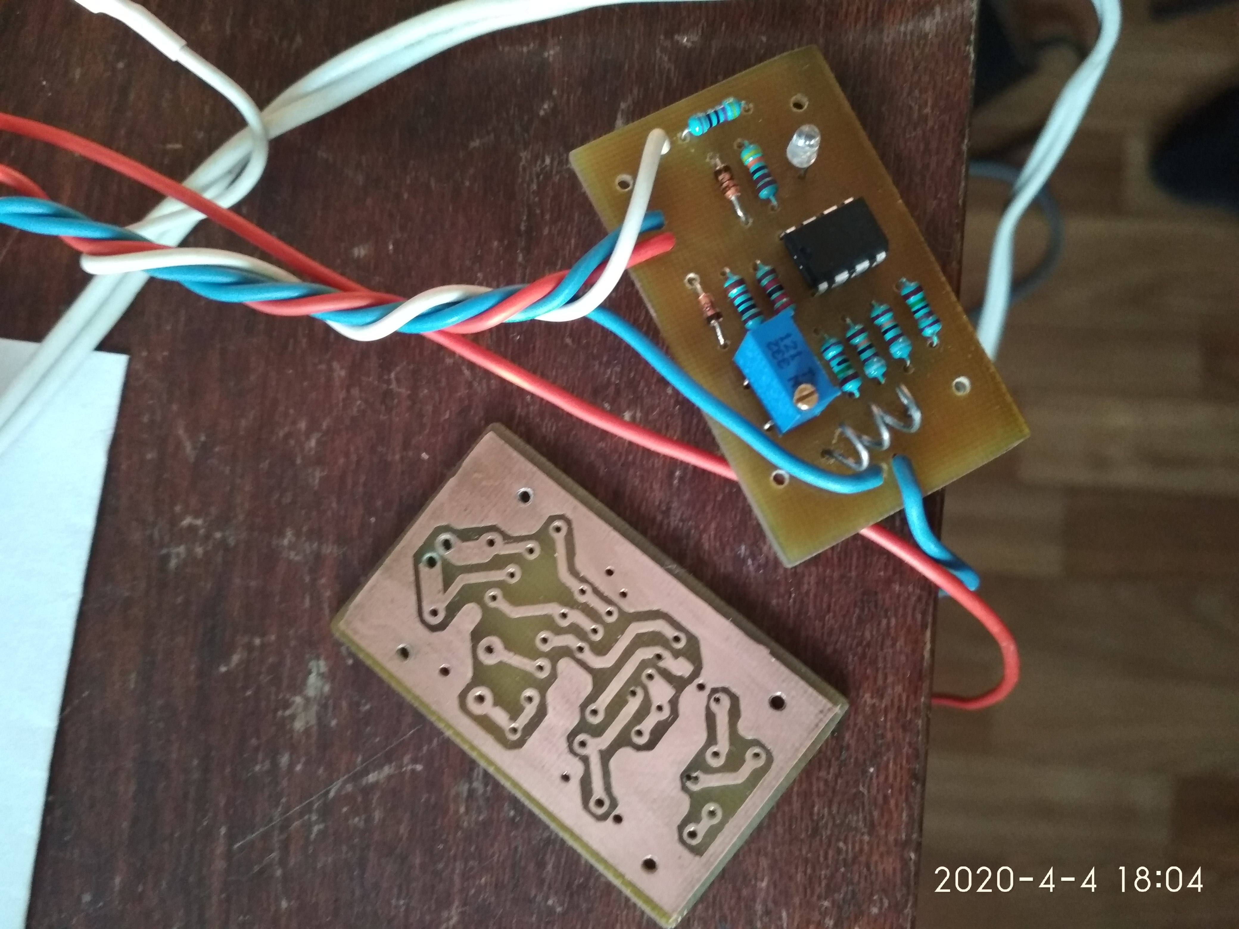

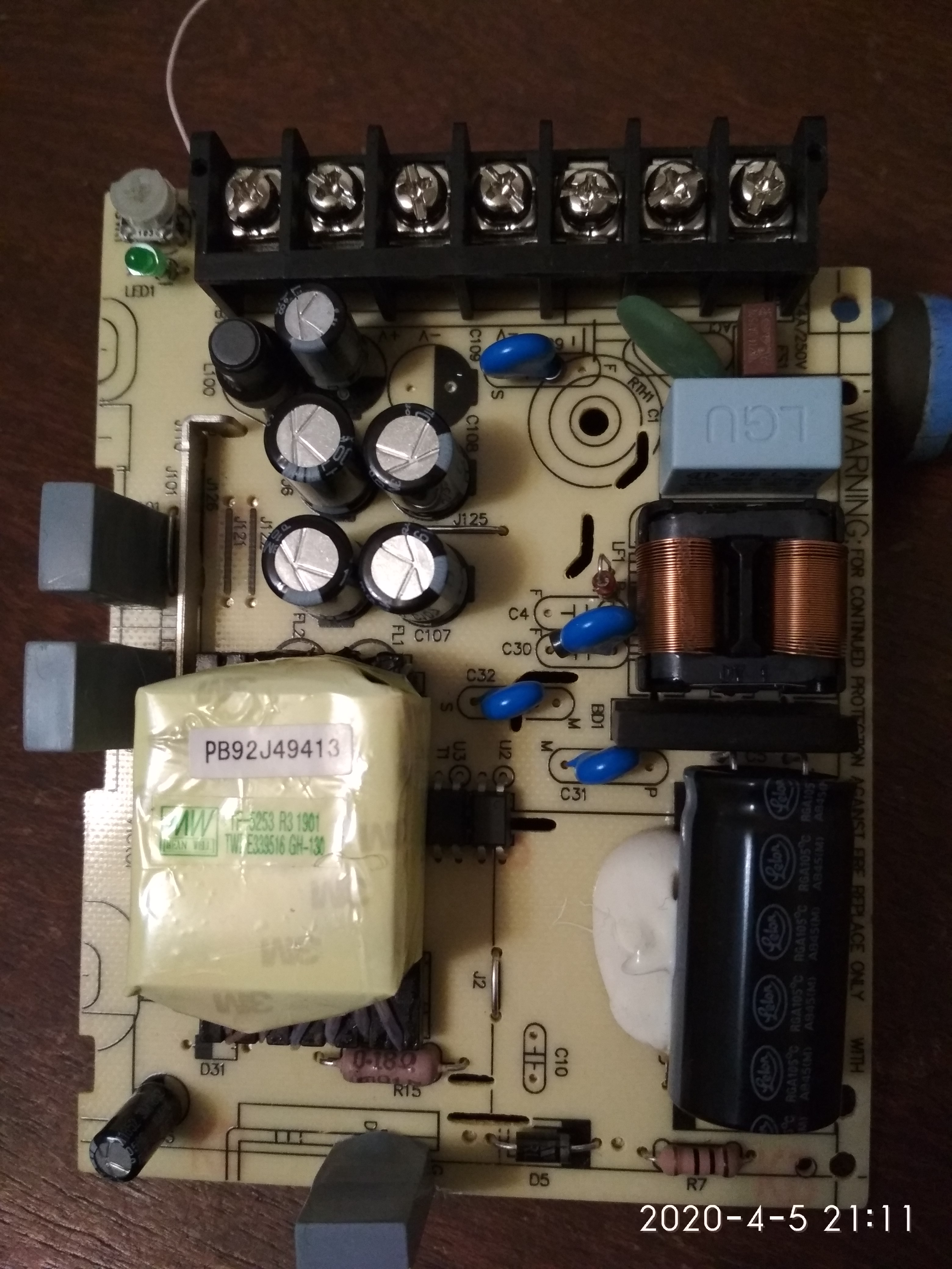

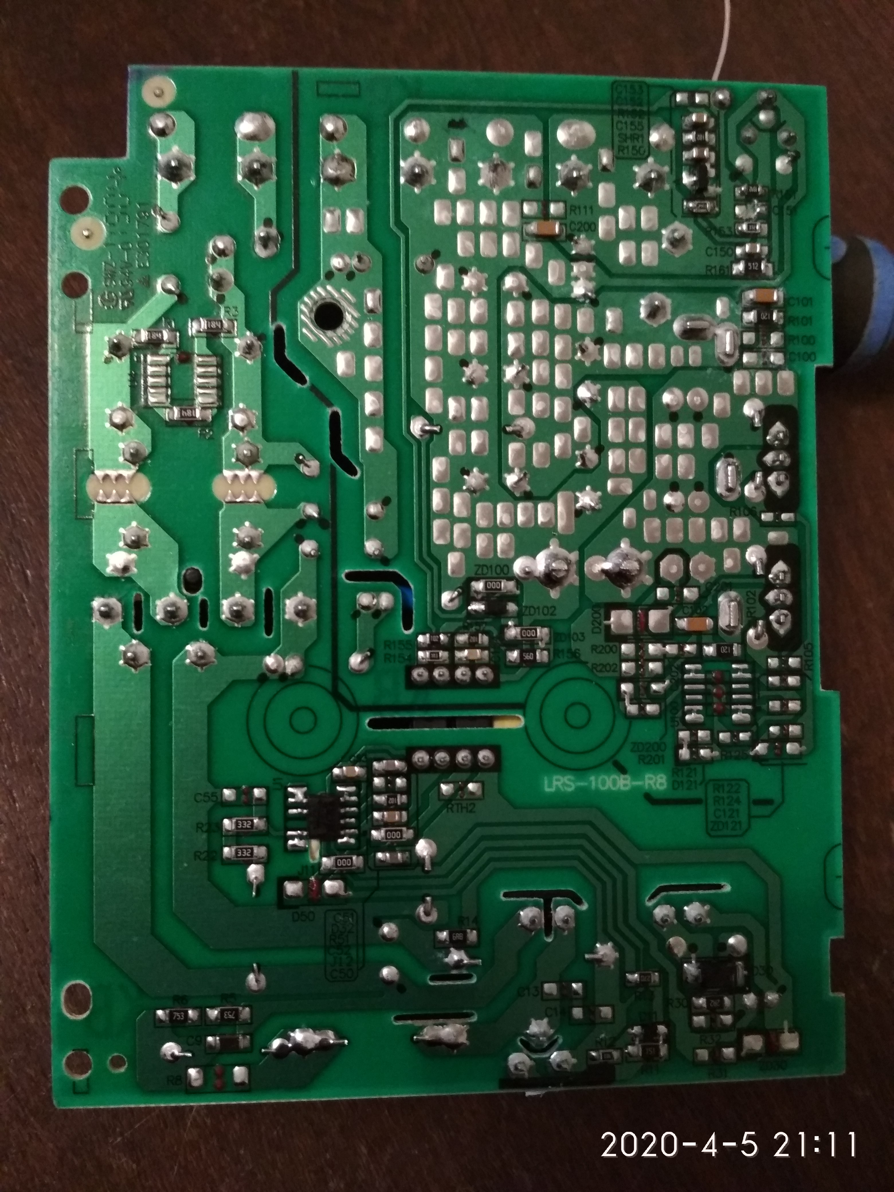

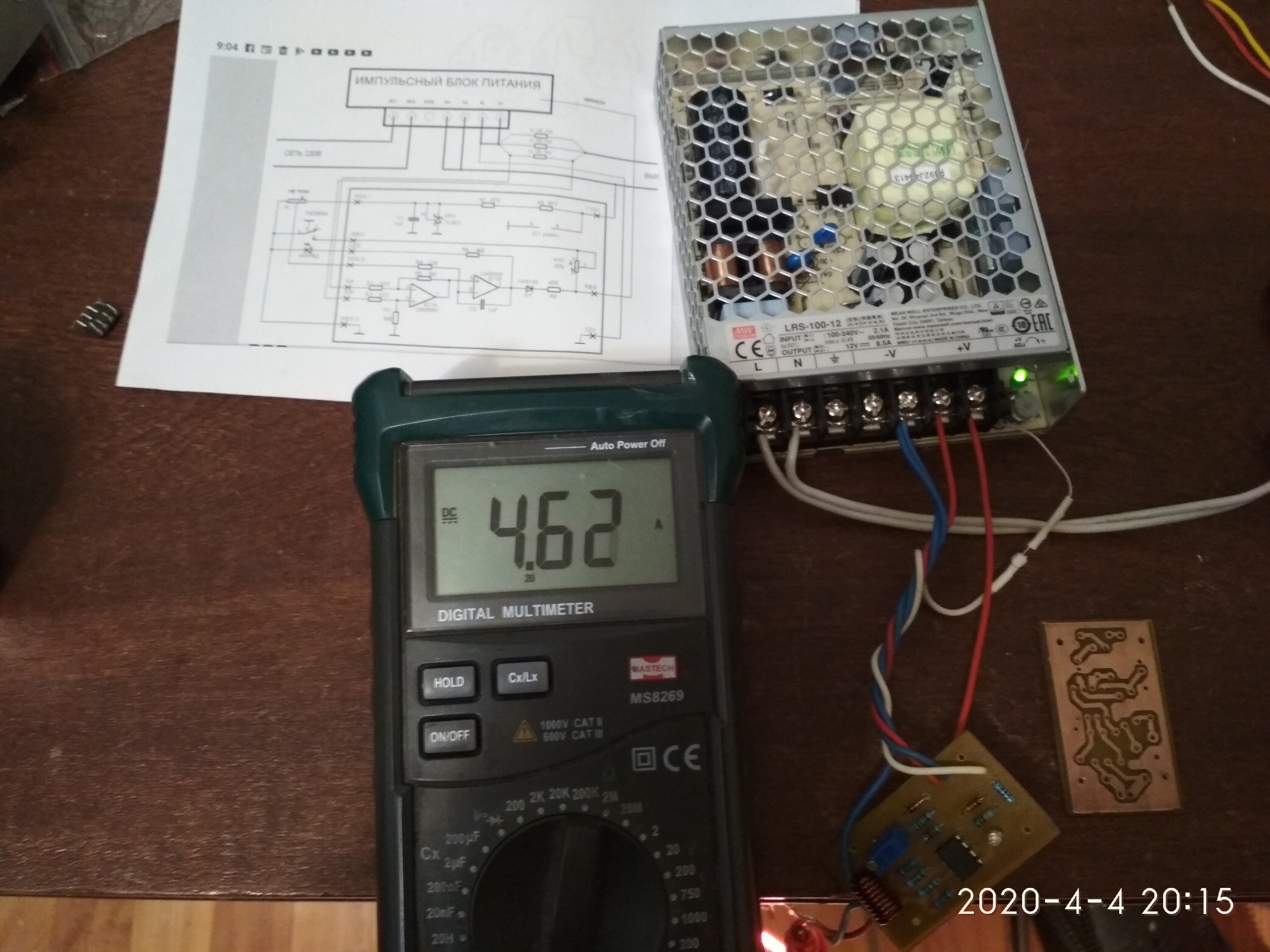

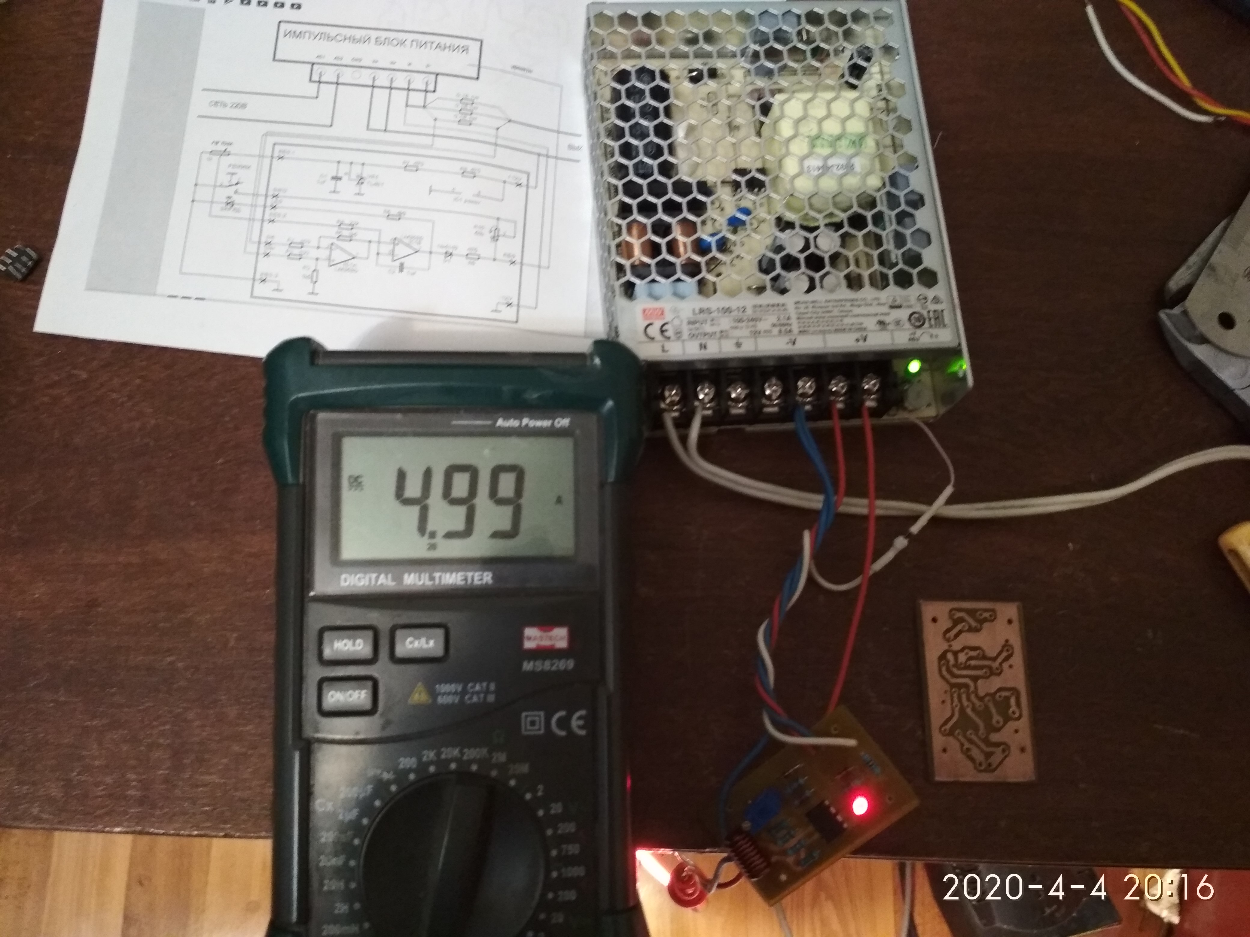

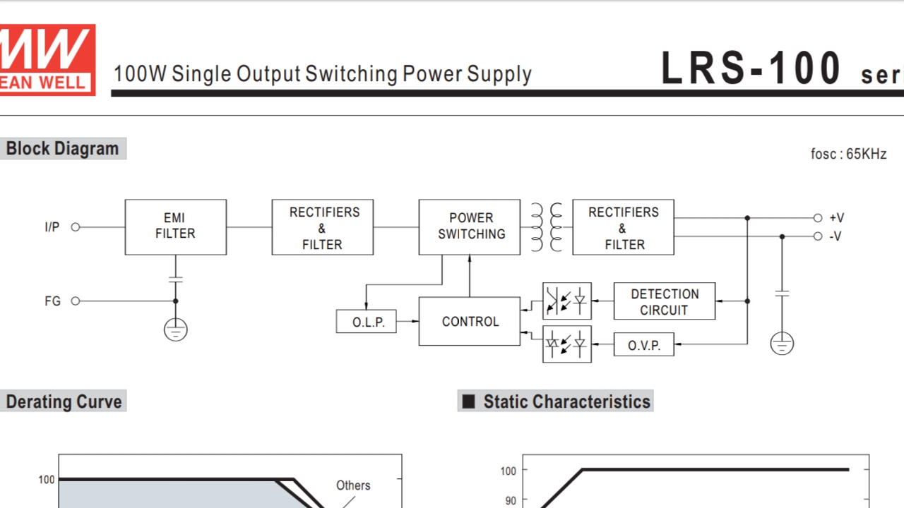

    Возникла мысль сделать ЗУ для авто АКБ, из ИБП для светодиодных лент. Для решения этой задачи собрал приставочку для ограничения тока. Приставочка работает прекрасно, дреф тока в пределах разумного, зависит собственно от качества шунта. Зарядку аккумулятора таким способом можно произвести практически с полной разрядки и до закипания электролита 14.5 вольт.
    А вот для дозарядки необходимо напряжение около 16.2вольта. Штатный подстроечник изменяет напряжение от 10 до 14.5 вольт.
    Схему, именно на ИБП lrs-100-12, найти в инете не получается. С других схем выяснил, что напряжение задаёт делитель на входе tl431. Но тут засада, при повышении 14.5 вольт схема уходит в защиту и восстанавливает работоспособность спустя некоторое время. А вот со схемой защиты и проблема. Что и как за это отвечает? Как поднять напряжение?Нажмите на изображение для увеличения.
    Надо схему срисовать. Предлагаете нам это делать по картинкам?
    Ограничение тоже проще и дешевле сделать изменением исходной схемы.

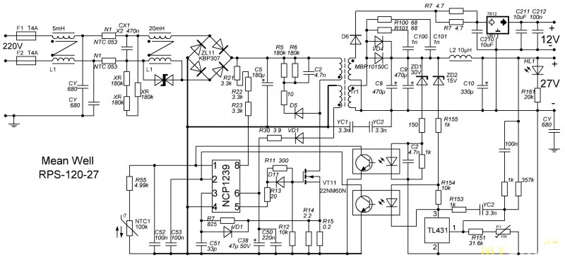

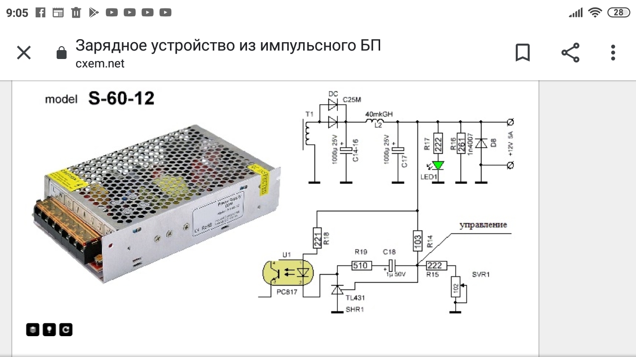

    Нашел что-то схожее, по крайней мере по нескольким основным моментам:
    -две оптопары, микросхема с семью ногами.
    Дальше нужно сравнивать и изменять схему, при необходимости.
    Маркировка соответствует?)
    Вторая цепь оптоОС со стабилитроном 30В - защита от перенапряжения, у Вас там, видимо, 15-вольтовый стоит.

    Мне нужно поднять напряжение до 16.2 вольта. В реальности же при этом срабатывает защита и вырубает бп.
    На плате стоит один стабилитрон, тот что в схеме на 30 в., другой перемычка.
    Заменить стабилитрон с большим напряжением нет возможности, может поставить перемычку, или это черевато?
    Нет, что бы вырубить защиту, нужно выпаять стабилитрон?
    /На плате даже предусмотрено место для дополнительного стабилитрона, последовательно/.
    11.09.2009
    3,984
    По умолчанию Re: ИБП LRS-100-12
    Ну. Это и есть защита от перенапряжения; при поднятии выше 15В стабилитрон открывается, через светодиод течёт ток, упр. ИС отрабатывает аварию, очевидно вроде.
    Тогда будет срабатывать при 1,5В) Убрать вообще.
    Да.

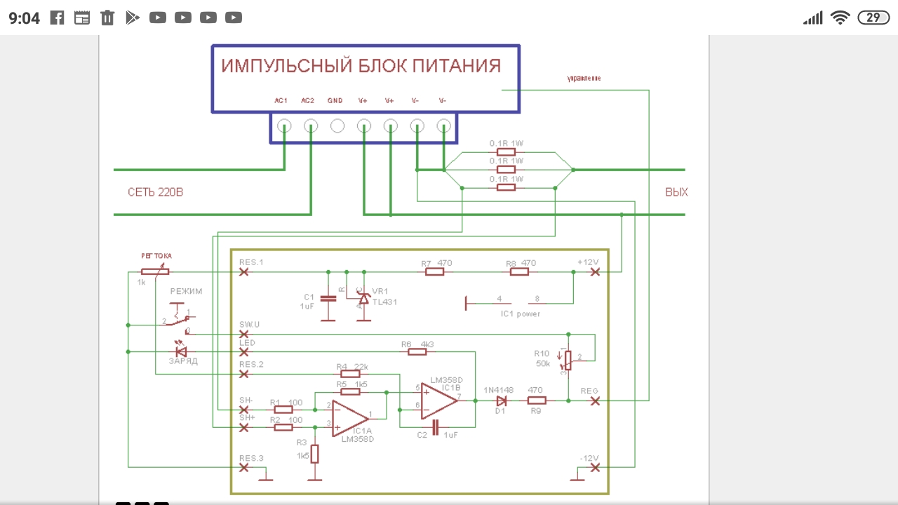

    ---------- Сообщение добавлено 12:53 ---------- Предыдущее сообщение было 11:47 ----------
    zoog, ещё раз спасибо, тему можно закрывать. Работает все прекрасно!
    Получилось малогабаритное, компактное, универсальное зарядное устройство для АКБ.
    Для всех желающих повторить:
