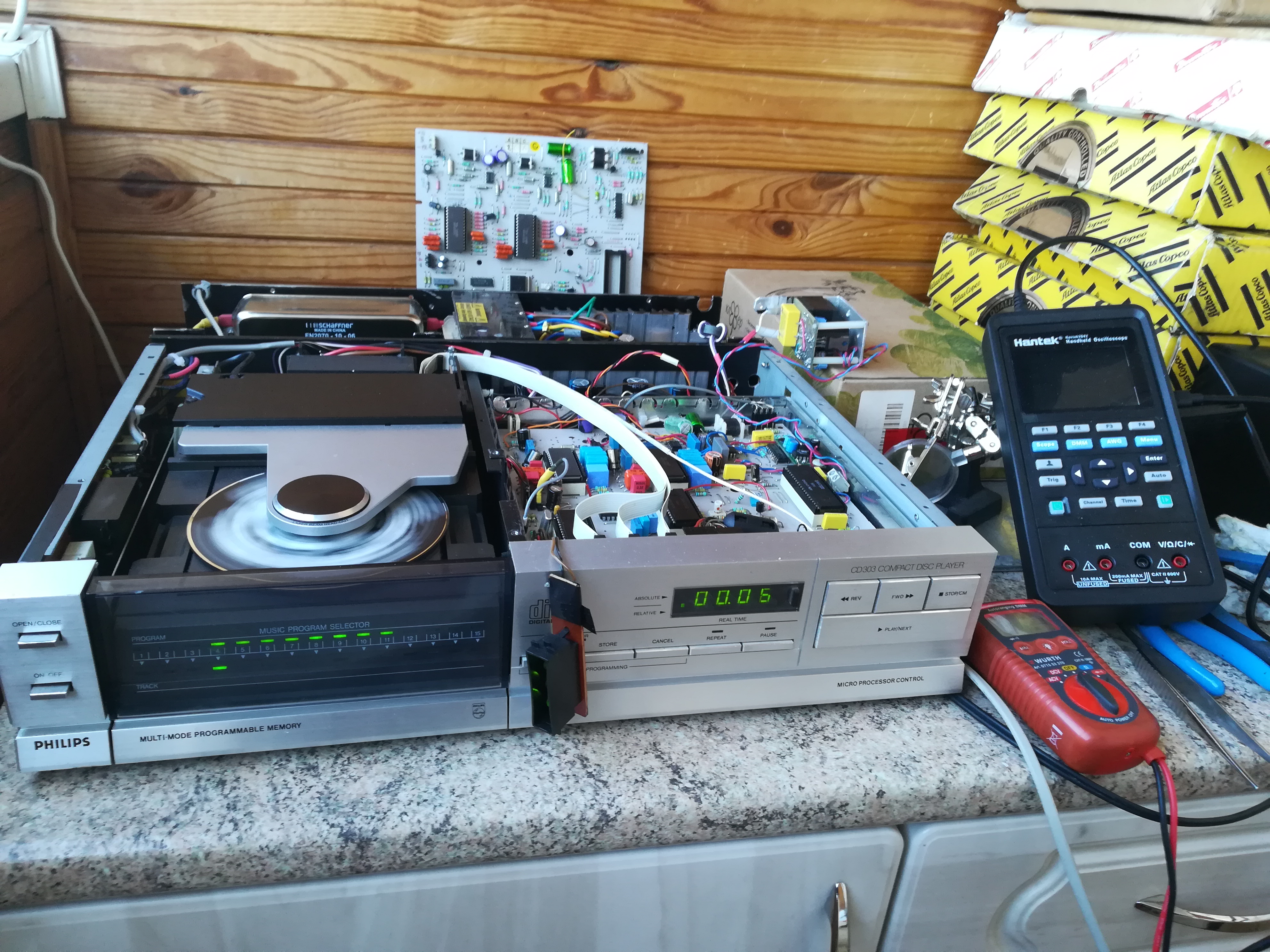

Тема: Почему сигнал UNEC после корректора ошибок ERCO высокий всегда?
    Зарегистрировался
    Аватар для maveric
    12.03.2020
    1
    По умолчанию Почему сигнал UNEC после корректора ошибок ERCO высокий всегда?
    Добрый день уважаемые участники форума.
    Помогите разобраться.
    Плеер СD303 работает все перематывает, читает, идет отсчет времени на дисплее звука нет.
    Отключил сигнал UNEC от ERCO- SAA7210 до CIM- SAA7000 потому, что он все время высокий 4,9вольт.
    При воспроизведении должен быть низкий.
    Прочитал в сервис мануале на 204 филипс(он на английском),что если этот сигнал высокий надо искать в SAA7210 или декодере SAA7010 или RAM или обвязке, но где искать вроде все проверил. Но знаний по цифровым сигналам DO HFL DADE у меня мало.
    Спасибо...заранее. Может кто поможет разобраться?Нажмите на изображение для увеличения.

    По умолчанию Re: Почему сигнал UNEC после корректора ошибок ERCO высокий всегда?
    Надо проверить, что поступает на I2S-входы микросхем ЦАП (их там две). Если на входах тишина - смотреть предыдущие каскады.
