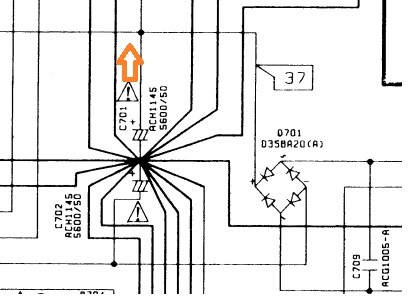

    Принесли усил.говорят что то перестал нравится звук в усилителе(промышленный Pioneеr),решил начать с БП,
    Схема традиционная мост+2 банки

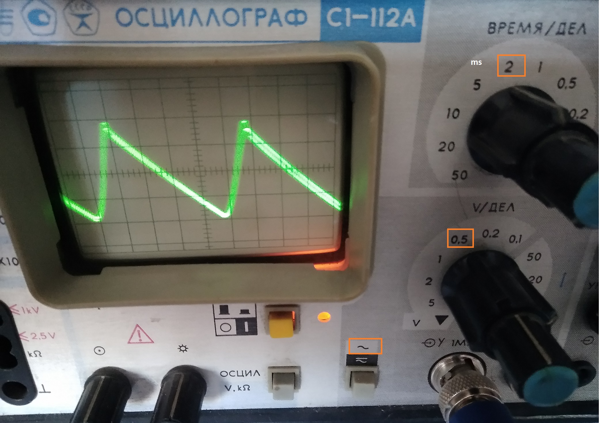

    Мерил тут где стрелка,картинка получилась такая помеха

    Что это может быть,?

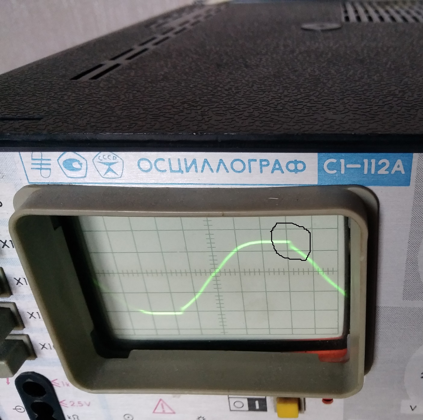

    И посмотрел выход переменки с транса,получилось такая картина?? Что за ерунда?

    Постоянка на выходах 2 и 8 милливольт-отлично,шума,звона ,возбуда нет(ну как нет )) в пределах,синус чистый.
    Правда при амплитудных 10 вольтах ,4 ома,начинает уходить в клип,хотя заявлено 45 ватт.
    Что это за пила и откуда??
    Какая ж это помеха? Это заряд и разряд конденсатора фильтра после моста. А разве бывает по-другому?

    Да такая ломаная синусоида может быть изначально в розетке до трансформатора. Я ещё и не такие встречал....

    По умолчанию Re: Блок питание-непонятная помеха?
    Для нормального заряда-разряда 2 вольта многовато. Илти ток ХХ слишком большой, или емкости высохли. Проверьте и то и другое. И на минусовой шине тоже, если емкости менять то парой.
    Слишком ранний клип тоже может быть от дохлых емкостей. Ну или уже в самом усилителе проблема.
    А ступенька в конце ровного участка - это от диодов с большим временем восстановления. Можно поменять медленный мост на шоттки типа 10CTQ150 например, ну или на ультрафасты хотя бы.
    Для емкостей фильтра 5600 мкф- нормальная картина. Неизвестно сколько там емкости реально было и осталось на данный момент и какой ток покоя. Хотя для норм усилка- картина, конечно, ненормальная:
    Ну да, где то полвольта, максимум вольт- наверное еще допустимо.
    вполне типичная осцилограмма по нестабилизированному питанию, никакая это не помеха.

    12.11.2007
    С-Петербург
    601
    То что у синуса срезаны вершины - так и должно быть. Маленькая ступенька в конце плоского участка (ее топикстартер обвел черным) - не очень хорошо, говорит о медленных диодах, но неисправностью не является. И тем более с временем не ухудшается, так было с самого начала.

    11.09.2009
    3,984
    Нарастание совсем не похоже на сглаженный синус, + нет плоской вершины в 4мс, как у исходной осциллограммы.
    ТС, в каких условиях снималась эта картинка?
    09.05.2018
    Voronezh
    4,808
    Так и должно быть, когда велико омическое сопротивление вторичек транса в сравнении с ESR конденсаторов. Нарастание получается не выпуклым, а почти линейным. В начальной фазе даже вогнутым. В этот момент транс работает не источником напряжения, а источником тока. Плоская вершина как раз из-за него и появляется.

    Да, фронт не особо информативен, но полное отсутствие вершины?

    09.05.2018
    Voronezh
    4,808
    Вы не догоняете. Наклон зарядовой ветви на конденсаторе и "горизонтальной" полки на трансформаторе на самом деле почти один и тот же, если его измерять в вольтах за миллисекунду. Просто в первом случае осциллограмма в одном масштабе - 3В на весь экран, а в другом - 60 В на весь экран. Поэтому одна и та же крутизна в первом случае смотрится в 20 раз круче, чем во втором.

    11.09.2009
    3,984
    Помните анекдот про кота, съевшего 2кГ мяса и весившего 2кГ? Если спад на 1й осциллограмме - это 4мс вершины, то где разряд ёмкости? А если это разряд ёмкости, то где вершина?
    Кстати, на синусе спада вершины нет вообще, даже наоборот наклон в другую сторону.
    Да что вы к этой вершине прикопались ?
    Подозрение на некорректные входные данные.
    09.05.2018
    Voronezh
    4,808
    При чем тут спад? Вы что, не понимаете, как работает выпрямитель? Я же написал: "зарядовой ветви". Вы можете отличить на осциллограмме, где идет заряд, а где - разряд конденсатора?
    11.09.2009
    3,984
    Пардон, невнимательно прочитал. Разрядная часть всё так же под вопросом.
    09.05.2018
    Voronezh
    4,808
    Под каким? Почему её нету на второй осциллограмме? Так на то диодный мост и существует, что отсекает разряд конденсаторов от трансформатора.
    Эт вообще то букварь.
