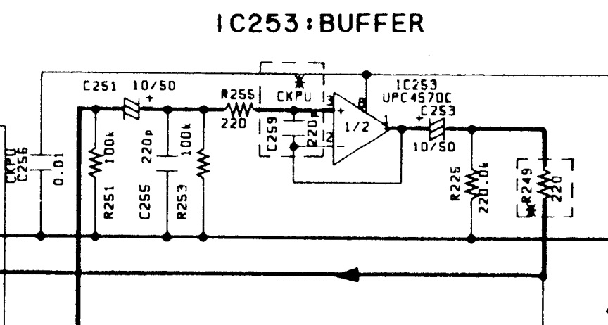

    Потом идёт буфер,вот если Ку его изменить?
    Так у него и так единичка. Куда ж меньше?
    Логично))))
