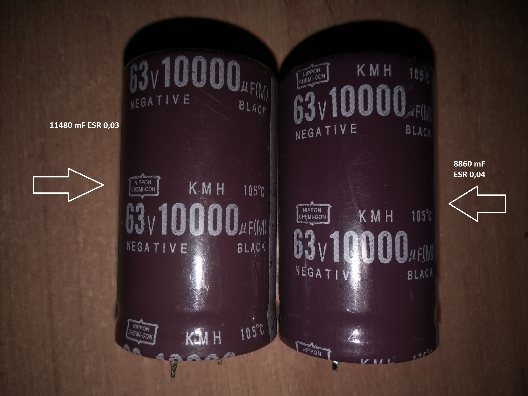

    Так,похоже с кондёрами проблемка))
    Похоже оба фейковые(вот что сразу то не проверил((() Который справа(темнее) тот даже по весу легче.

    11.09.2009
    3,975
    По умолчанию Re: Блок питание-непонятная помеха?
    По ёмкости - в пределах нормы, но вряд ли в обычном радиоларьке бывают настоящие электролиты от топового джапа.
