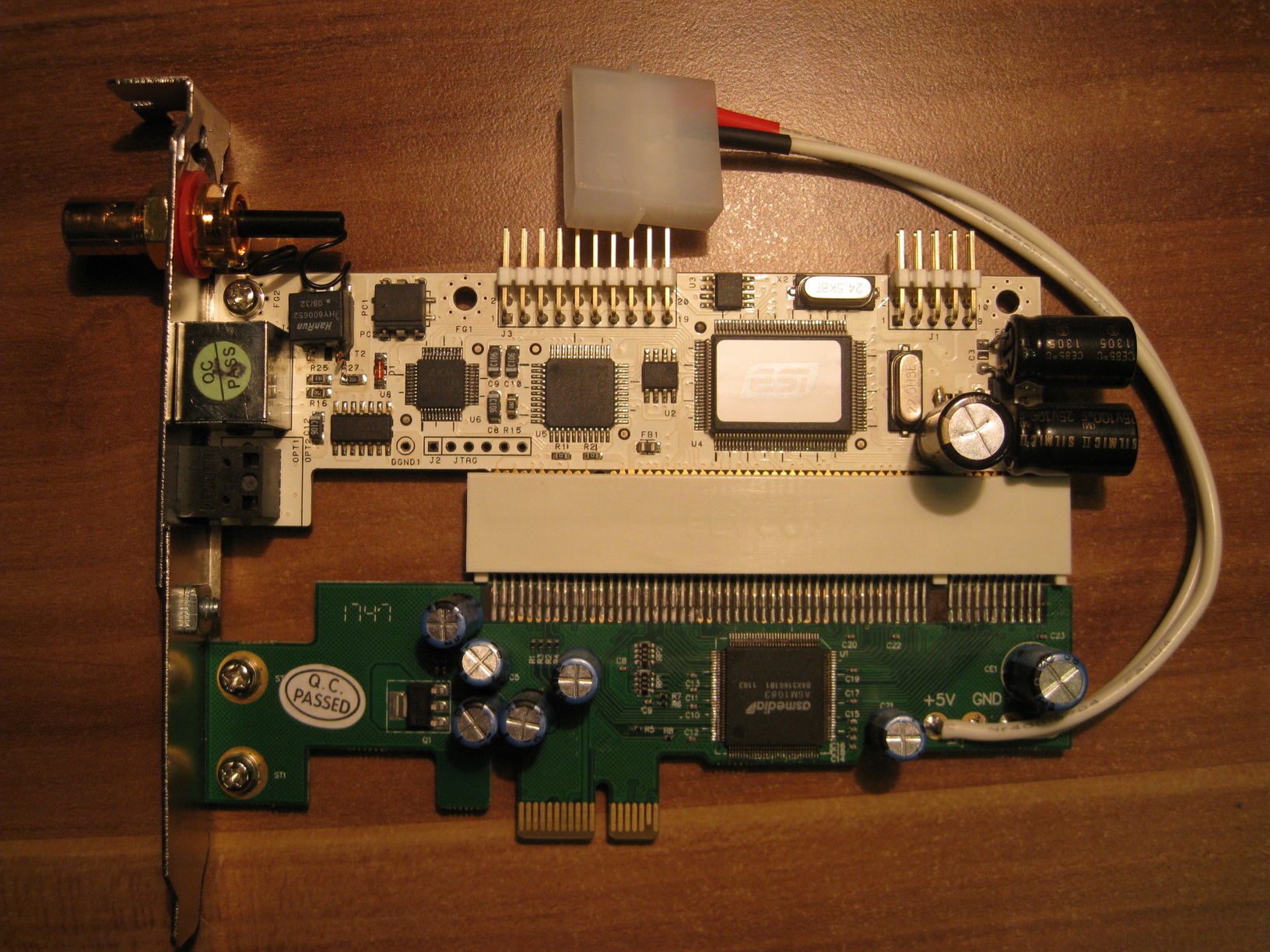

    *ASUS Xonar D2X: PCI-e, есть коаксиал, стандартные разъемы. Есть вопросы совместимости с Win10, а также сокетами B450 и процами Ryzen. Или нет?
    *ASUS Essence STX PCI-e — аналогично тому, что выше, но вопрос совместимости, по-видимому, еще острее.
    *Creative E-MU 0404: PCI-e, есть коаксиал, проприетарные разъемы. Вроде, с совместимостью всё ок.
    *твикнутая ESI Juli@: переходник, есть коаксиал, хорошие кондеры, доп. питание через Molex (само по себе не проблема для меня).

    Общие вопросы по картам:
    *есть ли автоматический переключатель дискретизации? В нынешнем виде (встроенная карта, оптика) любые форматы автоматически ресемплятся (при необходимости) самим плеером.
    *если допустить мысль, что все они совместимы и формально подходят, есть ли влияние на звук у какой-нибудь из них? ASUS и ESI на хороших кондерах, а Creative из отборного говна.
    *есть ли разница по Jitter*у и имеет ли она значение?
    *есть ли у карт какие-то особенности, которые привычное и удобное для встроенной карты делают недосягаемым (глюки, отваливание, зависания, пропажи звуков и т.д.)?
    *правильно ли говорить, что сам по себе переходник никак не решает вопросов совместимости ESI? Если да, то есть сведения, что с какой-либо версией драйверов эта карта работает нормально на win10? Даже заводские PCI-e никак в этом плане не лучше, читал когда-то давно обзор, что там банальная перепайка.
    *в описании Creative пишется, что есть переключение между S/PDIF и AES/EBU — это как?

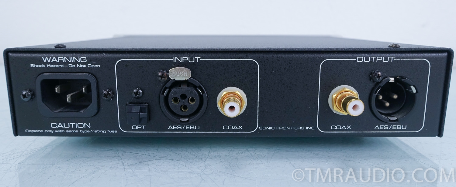

    Есть прикольная штука — Sonic Frontiers Ultra Jitterbug. Пофиг на джиттер, а вот коммутации у него что надо. Ток просят за эту балалайку неоправданно много. Ни за 20, ни за 10 я бы не взял.

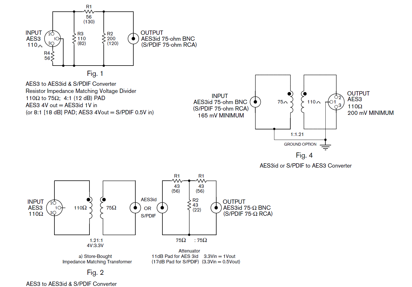

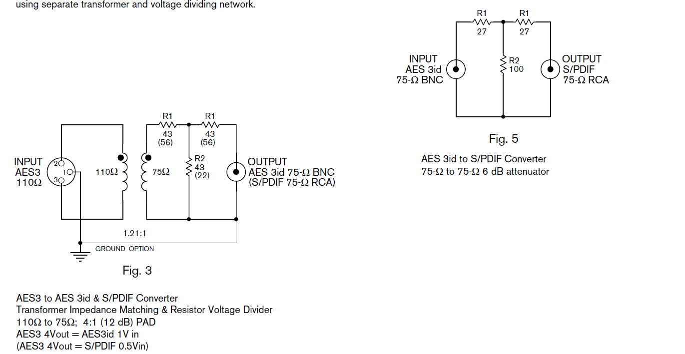

    Цитата Сообщение от iPhoneSasuke Посмотреть сообщение
    Вообще, я AES/EBU хочу,
    А смысл? Это тот-же спдиф, только один битик другой, и другое напряжение и импеданс. В домашних условиях между ними разницы нет.
    А вообще, в большинстве спдиф-передатчиков с коаксиальным выходом, сделать в нем AES/EBU - это поменять один резистор (максимум два), ну и разъем, разумеется.
    Аватар для iPhoneSasuke

    36,132
    По умолчанию Re: Посоветуйте карту в качестве транспорта к внешнему ЦАП
    Да, понимаю, о чем ты.
    Видимо нет, ибо приведенные тобою картинки к тому что я говорил никак не относятся - это переходники с одного в другое, а я говорил как переделать уже имеющиеся коаксиальный спдиф выход в AES/EBU, не перехзодник сделать.
    Вход переделывать не надо - насколько я помню, у твоего Парасаунда AES/EBU уже есть, а кабель для AES/EBU в любом случае понадобится.
    Упорото. Т.е. берем понравившуюся звуковую карту, жертвуем коаксиалом, присераем к ней резистор, другой разъем и во-ля AES/EBU? Правда, он на любой карте займет место за троих, да и смотреться будет устрашающе.
    36,132
    Да, это я и имел ввиду. Но ты-же хотел AES/EBU? Значит, надо чем-то жертвовать.
    Разъем можно на проводках повесить, извращаться так извращатся.
