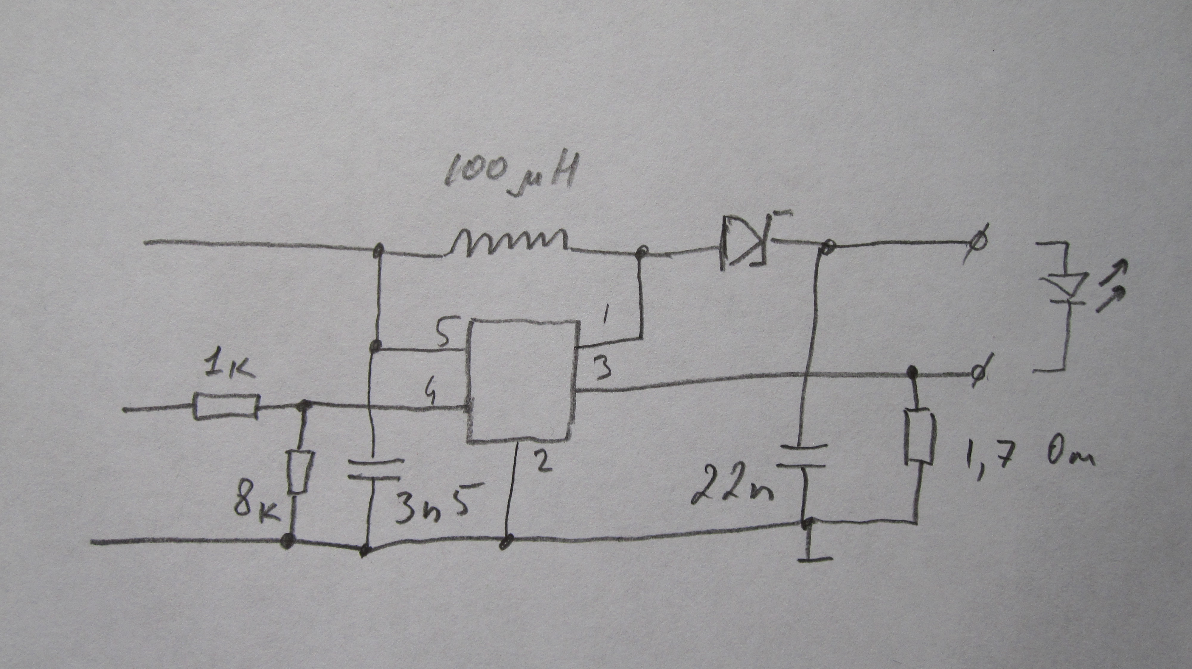

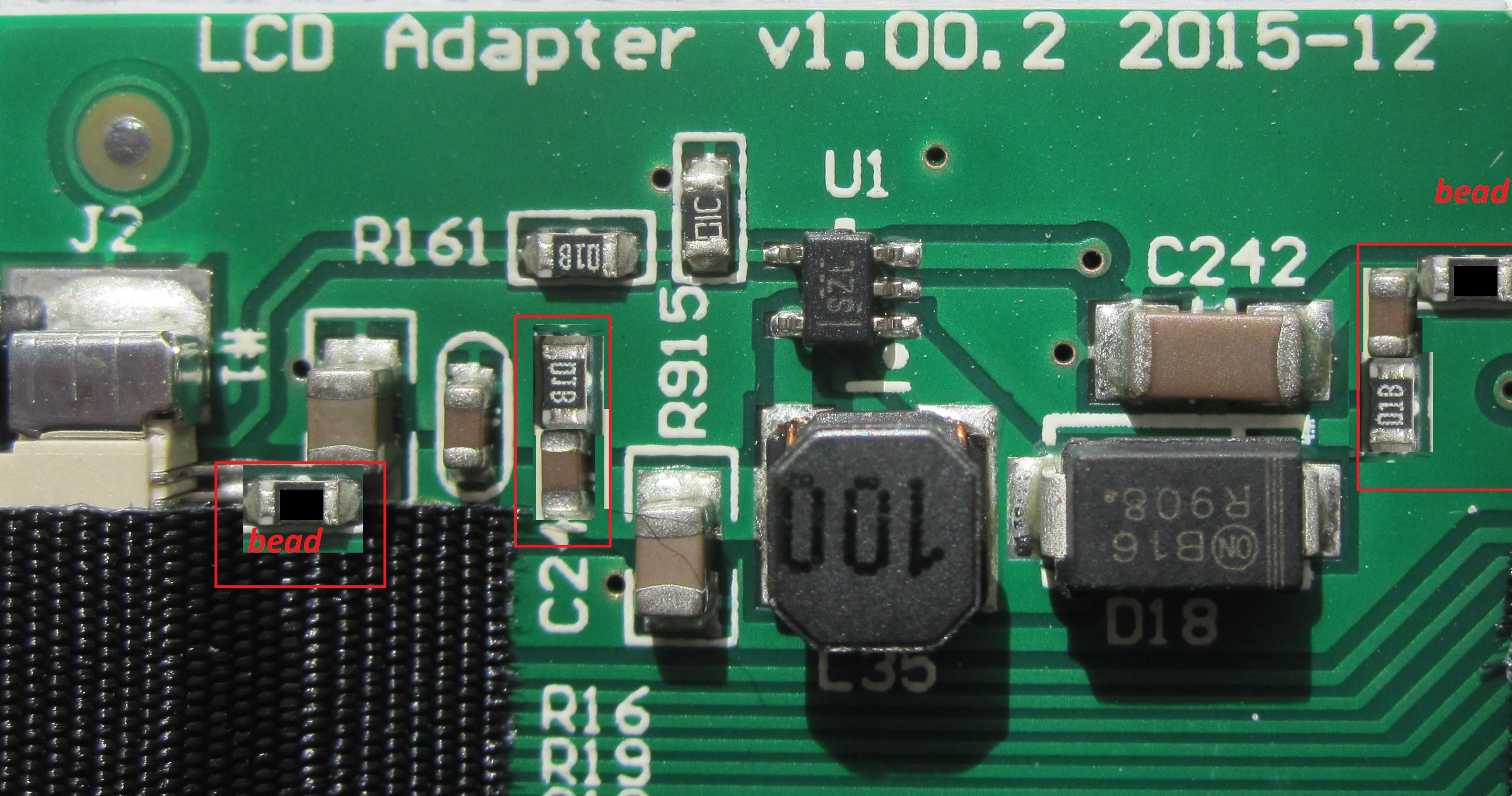

    Как оказалось, не все так просто. Драйвер светодиодной подсветки дисплея собран на отдельной платке, приклеенной к дисплею с обратной стороны - фото части платы с драйвером ниже. Сам драйвер устроен на каком то DC-DC преобразователе в корпусе SOT23-5, включенного бустером по схеме источника тока - схема ниже. На корпусе микросхемы буквы SZL. Интересно, что вход EN (ножка 4) используется для формирования ШИМ регулирования яркости панели подсветки. Управление ШИМом идет с материнской платы по шлейфу. Микросхема действительно сама работает на частоте 1,2 МГц. Так что вспышки помех, которые я наблюдал с экрана - это момент включения (или запирания) силового ключа внутри микросхемы. Резистор ОС по току - 1,7 Ом. Как оказалось - это типовое включение подсветки компактных TFT экранов в носимых гаджетах.
    Плата с обеих сторон соединена шлейфами, так что бусины тут не надеть, если не резать печатку.
    Просьба знающим спецам подсказать, как погасить вспышки звона в такой схеме? Звон, напомню - 180 МГц длиной 60-70 нс.

    RC на выход не пробовали?
    или диода.
    ПС. У С243 такое впечатление, что металлизация с контакта слезла. Скорее всего он одинаковый с большим конденсатором возле разъема слева, и там что-то около от 1мкФ
    Я бы попробовал его выпаять, промерить и заменить.
    Ну и что-то такое для начала напрашивается.

    Дроссель гантеля? поставить экранированный. И он там совсем не 100 мкгн, 10. Бусины на выход и на вход, печатку резать.
    WBR, Michael.
    Там три конденсатора на входе все параллельно включенные - 3n5 - это их общая емкость.
    ---------- Сообщение добавлено 15:41 ---------- Предыдущее сообщение было 15:40 ----------
    или диода
    Да, возможно. Но там должен быть Шоттки с минимальным зарядом восстановления. Хотя, что стоит на самом деле - вопрос.
    ---------- Сообщение добавлено 15:43 ---------- Предыдущее сообщение было 15:41 ----------
    Дроссель гантеля?
    Да, в чип-исполнении.
    Да, 100 - это и есть 10 uH.
    Бусины поставлю. Еще че-нить надо? Может, матрицу светодиодов зашунтировать конденсатором? Или не стоит?
    Бусины такие:https://www.chipdip.ru/product/fsrh041d85rnb00b
    ---------- Сообщение добавлено 15:46 ---------- Предыдущее сообщение было 15:43 ----------
    Там Rос всего 1,7 Ом. С такими малыми омами - думаю RC не покатит.
    Диод смущает. Если он - левый, то может он и генерит на рассасывании? Но купить щас новый негде - все глухо закрыли у нас.

    Еще че-нить надо?
    Выходную дорожку режем, ставим бусину, после нее керамику или даже бутерброд. 0.1мкф + 1 нан.
    2020ый год на дворе, а не 1980ый
    Надо примерно такое https://www.chipdip.ru/product/blm18pg471sn1d
    Взять с полки дохлых материнок и поискать в силовых цепях usb - их навалом откуда выдрать, если нет ленты новых.
    ---------- Сообщение добавлено 16:04 ---------- Предыдущее сообщение было 15:57 ----------
    Дроссель поменять на примерно такой https://www.chipdip.ru/product/spm4020t-100m-lr-10
    WBR, Michael.
