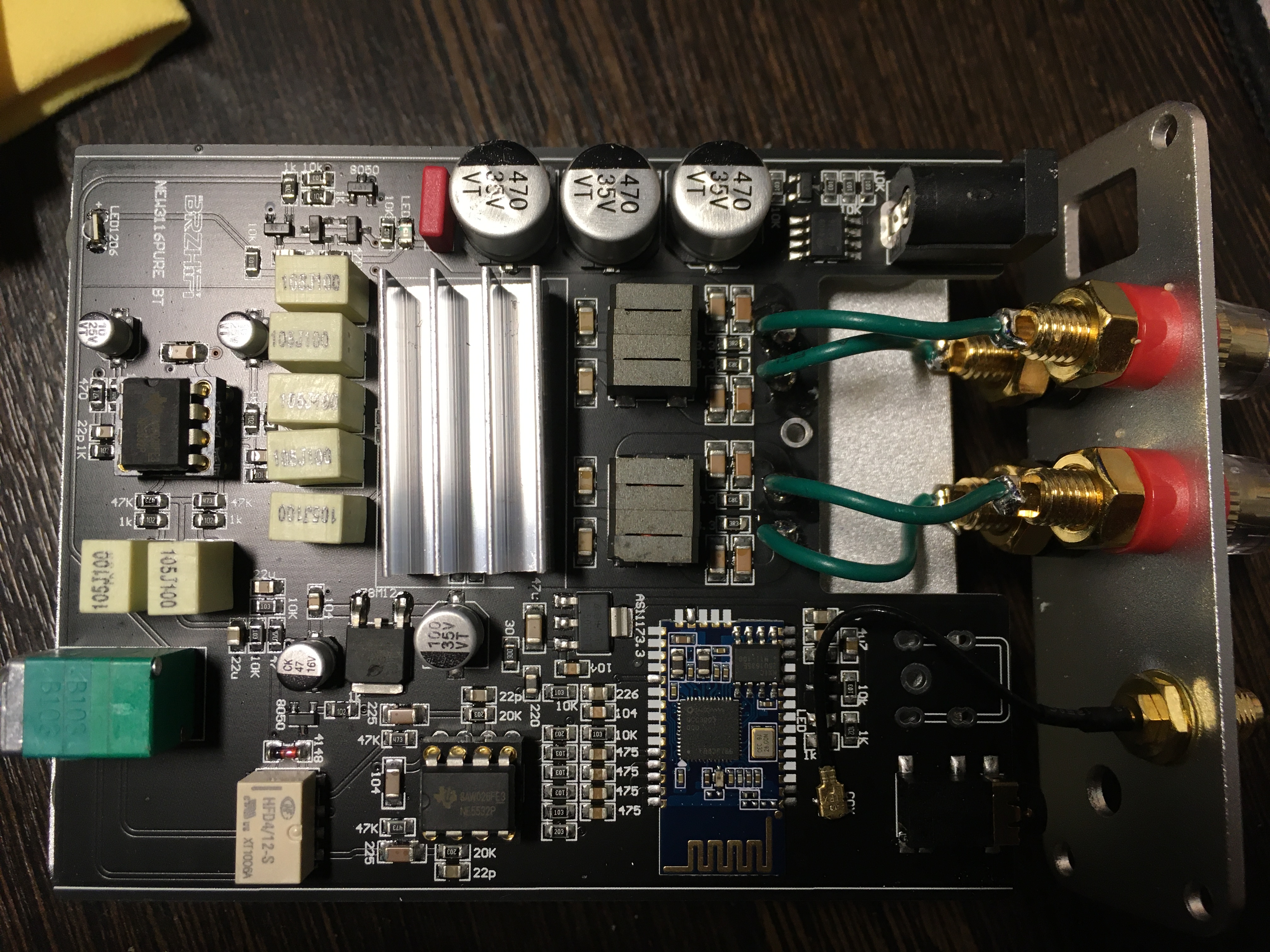

    Здравствуйте форумчане!
    Я здесь в первый раз (прошу сильно не издеваться) и хочу обратиться к знающим людям за помощью.
    Если вкратце: купил "усилитель" с али, хотелось решение с блютус для просмотра контента с планшета.
    Приглядел вариант с хорошими отзывами и не за дорого. Ну думаю возьму. Спустя время, получив устройство
    подключил к нему питание, подключил АС (простенькую сони, но вполне удовлетворявшую меня по звуку с
    простеньким усилителем демонтированным из АС microlab...источником был ноутбук с внешней аудио картой
    ESI/Audiotrak Dr. DAC nano), подключил aux провод от аудио карты к нему, пошел звук...и я был огорчен.
    Посмотрев информацию в интернете как можно хоть немного улучшить качество звучания, пришел к выводу что
    можно попробовать поиграть с операционным усилителем т.е. попробовать заменить его (там NE5532 , я думаю
    попробовать OPA2132PA или Ad823). Но как оказалось их там две штуки.
    Подскажите пожалуйста подойдут ли те ОУ что я выбрал или же нет? и вообще для чего в данном устройстве
    целых два NE5532? Думаю след. вопрос будет глупым, но все же: менять ОУ нужно парами? т.е. OPA+OPA или
    можно OPA+Ad?
    За ранее благодарен!

    По тому, что я вижу на фото, там что играй с ОУ, что не играй, а керамика жуткого цвета в виде разделительного конденсатора никуда не денется.

    Слишком много деталей для такого устройства. А что под радиатором спрятано? Схему продавец не предоставил?

    Точно, парами. На своих посадочных местах, целиком в корпусе всего усилителя.
    Т.е. продать как есть и купить классом выше, забыв про китайщину как про страшный сон.

    Дело совсем не в 5532. Они, в принципе, неплохие, применяются даже в килобаксовой про-аппаратуре. Понятно, что существуют намного более качественные ОУ, но они не для вашего случая. Здесь дело в чём-то ином.

    Вот я и спросил: есть схема,? Что под радиатором? Наверняка интегральный УМ. Он и задает класс устройства.

    Там tpa3116 из описания судя, хотя мне мало это о чём говорит.

    Честно, потрать деньги на что-то другое. 5532 не такое уж и говно. Там рядом обвязка жуткая совершенно, проще девайс сменить. Я собрал блютуз усилитель из модуля 2*310,42 руб. 30%СКИДКА | Модуль приема аудио Lusya CSR8675, Bluetooth 5,0, PCM5102A, модуль декодирования, плата DAC, поддержка APTX-HD с антенной, G11-006

    Вы как раз купили подходящий для этого девайс. Дело в том, что китайчатину этого ценового диапазона правильно воспринимать как конструктор, который надо допиливать по месту. Для начала надо посмотреть, как эта конструкция работает. Вы не поверите, но у них сплошь и рядом бывают ляпы удивительные. Например - перепутанные детали при монтаже. Или вообще не того номинала, что стояли в хорошем прототипе. Берите хорошую измерительную ЗК и сморите, как работает устройство. Что за выход по измерениям, а не на слух. Посмотрите осциллораммы в разных ключевых точках. Там может быть - что угодно! Вплоть до недофильтрованного питания с пульсациями. Вполне возможно (но не гарантированно), что минимальной доводкой можно получить очень неплохой звук. Но для этого требуется разобраться с девайсом. Это весьма интересное и познавательное дело. Было бы желание.

    Горбатого могила исправит. И проблемма там не только во вшивом входном опере (китайский генерик маркируемый по вкусу заказчика). Найдите заведомо оригинальный 5532 и поменяте на него что либо лучше там применять смысла не имеет, ну если только есть что из остатков другого проекта. Выходные фильтры усилителя и его обвязка тоже далеко не фонтан заменить конденсаторы выходном фильтре на лавсан аккуратно подпаяв к площадкам 1206/0805 таки можно (пропилен туда не влезет по габаритам) очень желательно заменить конденсаторы фильтра питания на ультралоу еср. но по хорошему там вся комплектуха не фонтан

    Нa этом Г если не косячить с обвязкой ОУ услышать разницу между оригиналами 5532 и 823 не удастся в принципе. может удастся услышать разницy между тем что в вашем усе маркировано как 5532 и нормальным опером. Но у меня есть огромные сомнения по этому поводу

    Ага сдуть всё кроме чипа УМ и модуля БТ и заменить на нормальную комплектуху металлоплёнку, NP0/C0G и лавсан (пп не влезет погабаритам). Схемы там как правило один в один со схемой из даташита.
