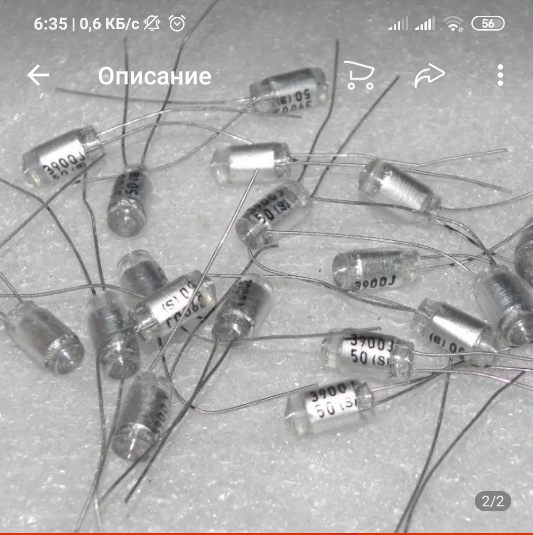

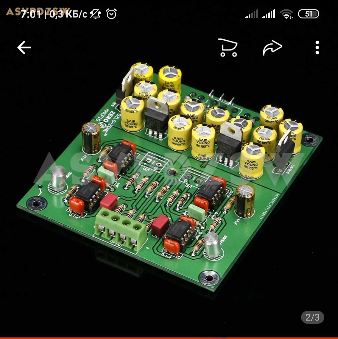

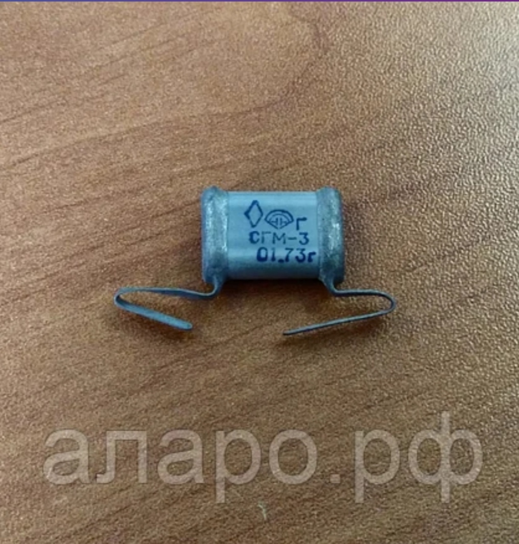

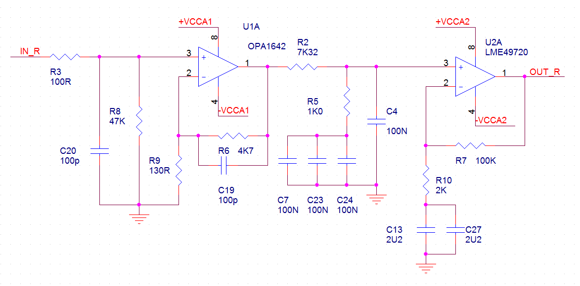

    Дорооие друзья, заказал с китая плату фонокоректора, нашел все комплектующие кроме кондесаторов с номиналом 3900 pF. Продавец в своей готовой версии использует винтажные полистирольные конднсаторы, мне удалось найти уондесаторы сгм номиналом 4300 пФ. На сколько будет критичным данная замена. Ниже привожу схему и кондесаторы, которые требуются и какие нашел, полистирольные нашел в али, но надо ждать
    Критична. Пересчитай резисторы под имеющийся номинал конденсатора. Для 4300пф будет примерно 750к и 75к из стандартного ряда Е24.

    По умолчанию Re: Помогите разобраться с кондесатором
    Спасибо большое за ответ, т.е. мне нужно просто заменить сопротивление с 820 Ком на 750 Ком? Если вас правильно понял. Кондесаторы номиналом в 3900 пФ есть, керамические, возможно ли их использование в данном тракте? Если они ничем не уступают винтажным, меня просто заиниересовало почему продавец решил использоыать такие редкие кондесаторы
    23.11.2006
    2,479
    R5 тоже меняй. Керамику не желательно. Лучше что- то навроде vima fkp-2.
    Я бы советовал увеличить номинал конденсатора, и уменьшить номиналы резисторов.
    Спасибо за советы, я попробую пойти по пути замены резисторов на рекомендуемые вами. Если бы вы подсказали по какому алгоритму производится пересчет резисторов, я был бы вам очень благодарен, или куда смотреть, есть ли калькулыторы какие
    Может попробуете сначала поставить БЕЗ замены резисторов?
    Критичность или не критичность конденсаторов - это священная тема, всегда порождающая священную войну в аудиосреде.
    Но посмотрите на АЧХ и ФЧХ цепочки R5-R6-C3 с разными С3:
    Если для вас ЭТО критично, можете поставить другие номиналы резисторов.
    11.09.2009
    3,984
    np0 тоже не кошер?
    Попробую чуть прояснить, чтобы было поменьше вопросов. Сама схема с картинки достаточно удачная, кроме некоторых незначительных моментов. Начнем с ОУ, которые по всей видимости уже куплены. Неплохой усилитель, полевой вход, не особо шумит. Смотрим в даташит, и видим, что при работе на низкоомную нагрузку достаточно сильно растут искажения. Потому попробуем найти компромисс при выборе номиналов элементов схемы. Я бы предложил такие: С3 - 0.01мкФ (10нФ), R6 - 330(318)кОм, R5 - 33(31.8)кОм, R4 - 2.2-3.3кОм (потом его можно подкорректировать для требуемого усиления). В качестве С4 можно поставить например имеющиеся у тебя конденсаторы 4300пФ, при этом резистор R7 может иметь номинал 16 - 18 кОм. Таким образом, нагрузка ОУ на высоких частотах будет около 12 кОм, что в общем нормально для него. Все цепи служащие для переключения в режим работы с МС головками я бы убрал, потому как для таких головок такие корректоры не делают, разве что для отечественных. Входные цепи можно оставить как есть (убрав выключатель и R2). Подбором номиналов R2 и C1 можно корректировать АЧХ корректора на самых высоких частотах, или просто применить номиналы рекомендуемые производителем имеющейся у тебя головки. При использовании ОУ с полевым входом (с малыми входными токами) возможно получится избавиться от конденсатора С2, что хорошо скажется на звучании. Пробуешь его закоротить на собранном корректоре, и измеряешь постоянное напряжение на выходе (в отсутствии сигнала на входе). Если оно составляет единицы милливольт, то ставишь заместо С2 перемычку. Когда корректор заиграет, возможно появится желание подбирать какие либо элементы по звучанию, например "перетыкивать" ОУ установленные в панельках, куда же без этого. В этом случае надо обращать внимание на входной ток используемых микросхем. Если тыкать ОУ с биполярным входом, то из-за разных номиналов резисторов в цепях инвертирующего и не инвертирующего входов, на выходе будет появляться постоянка, и если УМ собран по схеме УПТ, то можно повредить НЧ головки в АС. Потому на этапе экспериментов, конденсатор С2 желательно оставить.
    Забыл написать, а нна это всё - корректоры с конскими номиналами резисторов хуже звучат, сильнее шумят, и более подвержены наводкам.
    Для пассивных цепей коррекции: http://www.radiolamp.ru/rl-program/riaa.php
    Подробнее например тут: https://ru.wikipedia.org/wiki/%D0%9A...%B0%D1%8F_RIAA
    Ага, типа пресловутого EAR-631, так горяче любимого сундуковцами, портальцами и т.п. организъмами.
    P.S. корректор так себе, 134-й ОУ нелпозой, но ОР2140 получше будет. Ну и схемку лучше типа такой:
    С13, С27 - полипропилен.
    На выходе не помешает разделительный конденсатор, во избежание...
