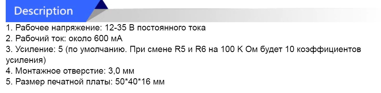

    Цитата Сообщение от X-E-T Посмотреть сообщение
    Из стерео аудио модуля есть выхода только на 2 канала (L / R)
    А что такое "стерео аудио модуль"? Типа представить как чёрный ящик у самолета?
    Подскажите как это штукенцыя называется
    Возможно буфер-повторитель на ОУ с единичным усилением
    https://www.ebay.com/itm/HIFI-NE5534...7/322790720491

    тоесть если взять этот модуль, и входа его подключить к одному каналу аудиомодуля, то на выходе я получу 2 одинаковых канала?! И если так подключить 2 таких - то я получу 4 мне нужных?!

    Вам надо пара таких плат, параллелите входы одной платы, получаете два одинаковых выхода с нее.

    теоретически да, но надо смотреть по какой схеме сделано включение оу, какие номиналы резисторов в обвязке, чтобы входным сопротивлением 5 таких плат не перегрузить выход своего устройства.

    если ты не читал, то там, для особо одарённых, русским по белому написано про R5 и R6
    И че там?
    Сколько вешать граммов? 5 или 10 коэффициентов усиления?
    16,491
    По умолчанию Re: сделать выход из 2х каналов - на вход 4х каналов
    Главное что рабочее напряжение постоянного тока. А коофициенты всегда обрубить можно.

    Не думаю. Когда проще было сразу купить специальный для этих целей буфер с единичным усилением
    ---------- Сообщение добавлено 22:51 ---------- Предыдущее сообщение было 22:49 ----------
    Еще окажется что китайцы предпочли инвертирующее включение, и ТС потом их до конца жизни будет обрубать
