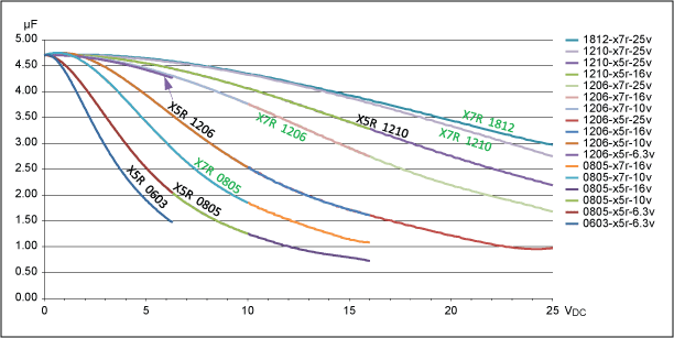

    Я тут сделал для себя открытие, оказывается вся керамика большой ёмкости, которая не np0, под напряжением теряет ёмкость, причём не на несколько процентов, а в разы. Проверил выводные керамические кондёры, всё оказалось так же как и с SMD, на 12в ёмкость упала раза в три. Похоже что там внутри 0805 стоит. Теперь не понятно, как этими конденсаторами вообще пользоваться. Пишу не столько для вопроса, сколько для инфы, вдруг кто-то не знает. Причём ёмкость падает вполне официально, т.е. это не эффект подделки.
    Подробная статья об этом, из которой взяты графики, легко ищется поиском в гугле
    Читать даташиты и пользоваться как все.
    Например, Samsung Electro-Mechanics дает подробнейшую информацию по этому поводу на свои комплектующие: CL21B105KBFNNNE (0805 X7R 1uF 50V).

    Проверять по даташиту/техспецификации на серию, как меняется ёмкость под напряжением, и использовать соответствующий коэффициент её увеличения в случае X7/X8.
    Y5 не использовать вообще X5 - по ситуации.
    В рыжих К10 каких-то примерно так оно и было мелкая смд-подобная штучка, облитая раз в 10 бОльшим объёмом компаунда.

    "О, сколько нам открытий чудных ..." Вообще-то эффект давным-давно известный, да и по физике понятный.
    Типоразмер тут не при чём. Важен материал диэлектрика.
    Ну судя по графикам в заглавном посте, которые кстати получены с помощью инструментов сайта Murata, типоразмер оказывает болшее влияние на падение ёмкости, нежели материал диэлектрика.
    Кстати у этих кондёров, видимо на основе титаната бария, нашли ещё один давно известный прикол, после нагрева при пайке до 300 градусов, ёмкость подскакивает процентов на 10, и потом приходит в норму в течение суток ). Судя по всему, это эффект называемый -старение керамических конденсаторов.
    Учитывать это падение.
    Не использовать Z5/Y5.
    Бывет и в 5 раз, все зависит от соотношения номинального напряжения и подаваемого, от типоразмера, плюс от типа коденсатора - у одних больше, у других меньше, при условии что диэлектрик одинаковый.
    Как по-Вашему достигается меньший размер при той же емкости? - Применением другого диэлектрика, с бОльшей диэлектрической проницаемостью, т.е. с более выраженными сегнетоэлектрическими свойствами. Так что дело именно в материале диэлектрика.
    Или более тонкого - соотв. снижается допустимой напряжение.
    Кажется, Ваш собеседник путает/не различает того, что под одной маркировкой ТКЕ м.б. несколько разных материалов.
    Правильно. Но по умолчанию принимаются равные характеристики, в том числе по допустимому напряжению.
    Похоже на то. А ведь сегнетодиэлектрики - это не только титанат бария или сегнетова соль.
