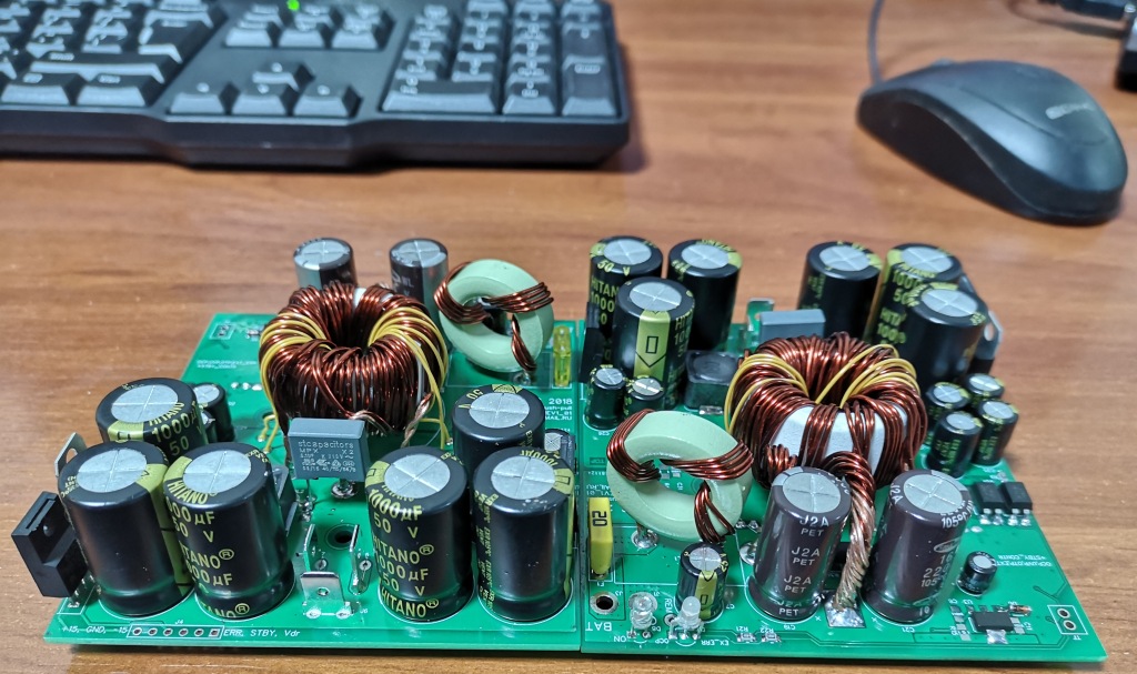

    Для своих целей сделал блок автомобильный блок питания, ну и на пробу заказал партию на производстве.
    на нижней стороне установлены почти все SMD.
    .Нажмите на изображение для увеличения.
    - выходная мощность до 500Вт;
    - низкое потребление ХХ, 160мА;
    - 3 дополнительных стаб. источника напряжения. +/-12В, V- +12В, 200мА;
    - КПД 90%;
    - малый размер, 97х89x40.
    Защита от переплюсовки, по току плавким предохранителем, быстродействующей защита по току полевых транзисторов, защита от перегрева, снижения напряжения питания, пороговая схема включения по внешнему сигналу REMOTE, формирование сигнала ST-BY для усилителя, вход внешней ошибки с защелкой

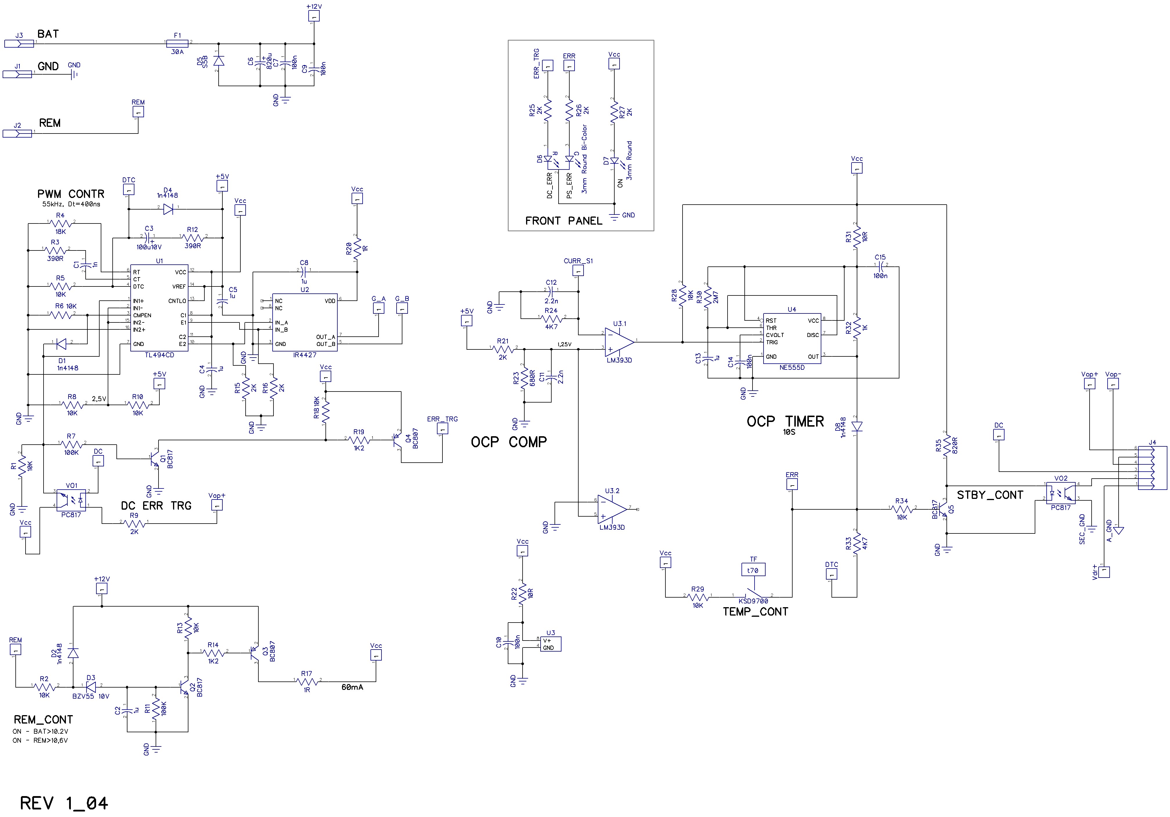

    Схема тут:

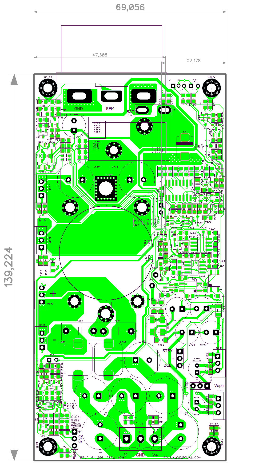

    Плата:

    Собственно, проект схемы из DipTrase
    MAIN 1_04.zip

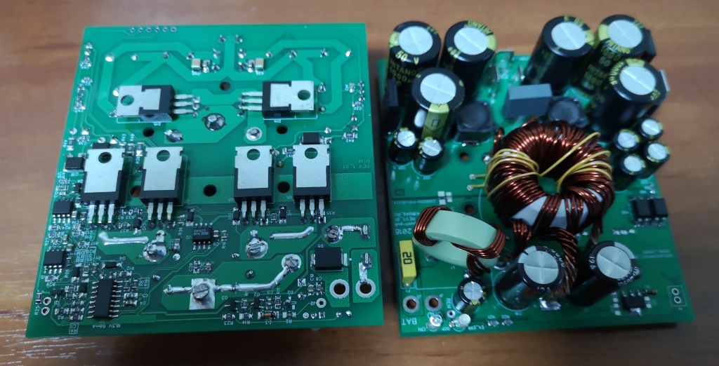

    И в сборе:Нажмите на изображение для увеличения.
    инструкция по сборке
    Кому нужны платы, обращайтесь в личку, либо
    sous-kсобакаmail.ru
    Последний раз редактировалось sousmanster; 26.03.2020 в 14:23. Причина: форматирование

    Красиво! Только есть одно существенное замечание- плата висит в воздухе, опираясь на корпуса ключей. Стоит в следующей версии предусмотреть отверстия для крепления самой платы, ИМХО.

    Подготовлена более мощная версия преобразователя. Постарался учесть пожелания по максимуму.
    Транзисторы на краю платы. Крепежные отверстия. Нормальный силовой разъем.
    Схематехнично все то же, но на двух трансформаторах и с применением максимума широкодоступных компонентов.
    600Вт номинально, 1кВт макс.
    Чуть позже на этой базе будет сделан мостовой усилитель, и возможно усилительный аппарат 4х150, 6х100.
Название:	Screenshot 2022-11-21 131034.png

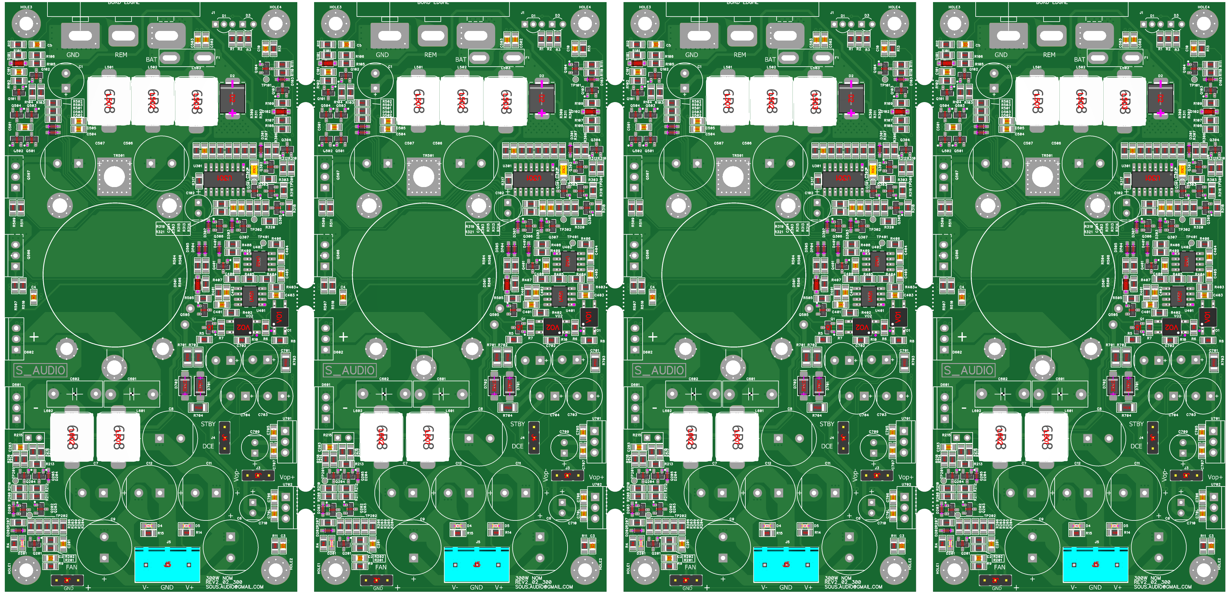

    По умолчанию Re: Автомобильный преобразователь для усилителя класса Д
    Обновил так же и 300Вт версию.
    Скоро будут доступны.
